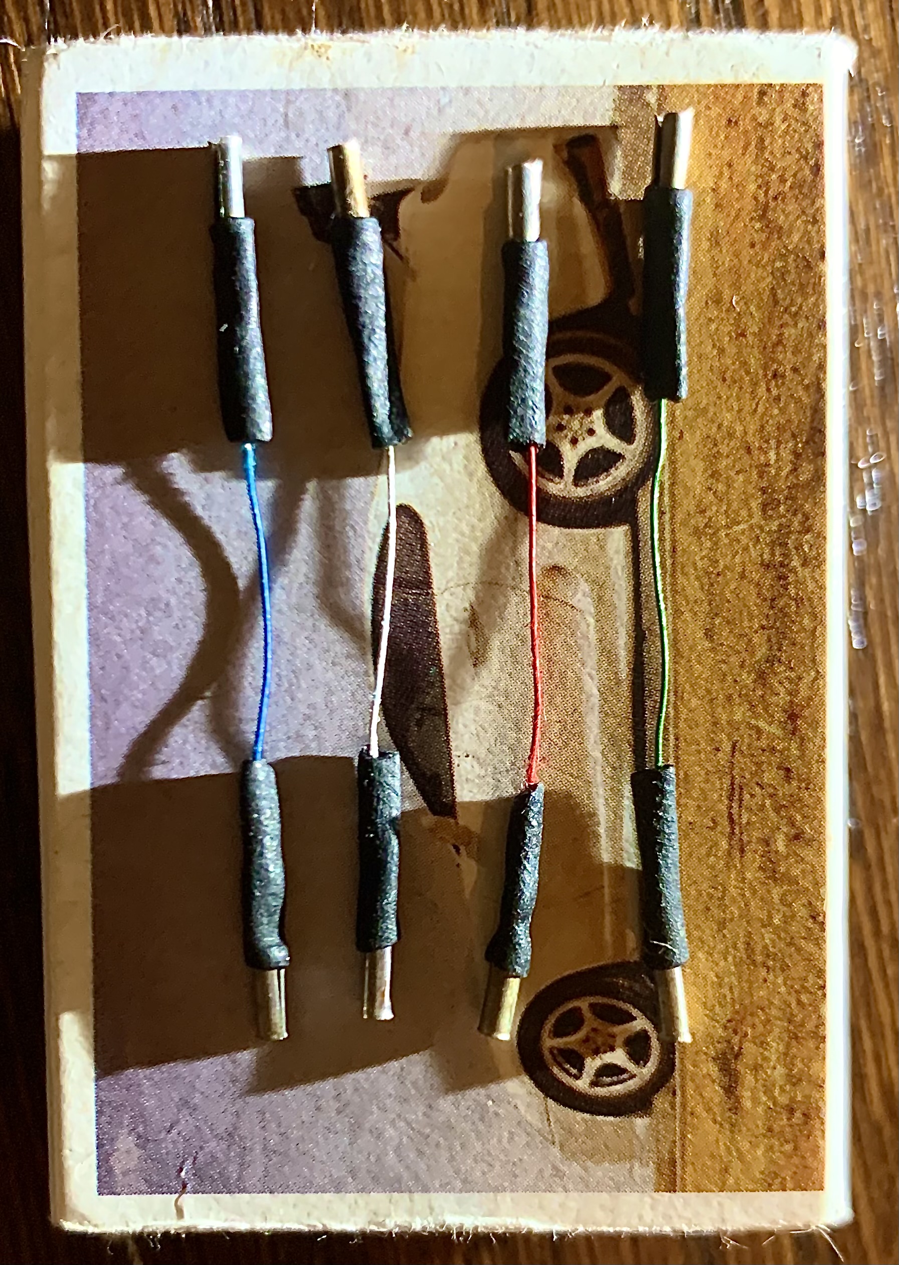

W końcu znalazłem. https://www.audiophonics.fr/en/records- ... 16415.html
Są bardzo podobne do moich luxmanowskich.
Cieniutkie i bardzo elastyczne.
Każdy drucik w poszczególnych kolorach jest odizolowany od pozostałych. To jest jakiś materiał typu nitka.
"Each strand of each conductor is isolated from the others to limit the skin effect. Moreover, each conductor is made of high purity OFHC copper and 24k gold plated".
Jeszcze tu znalazłem https://www.audiogears.it/en-us/z-litz-100-5302/
I tu https://summerhousesounds.com/collectio ... z-litz-100
To nie te grube w plastikowych osłonkach, gdzie żeby je wygiąć trzeba użyć szczypiec.

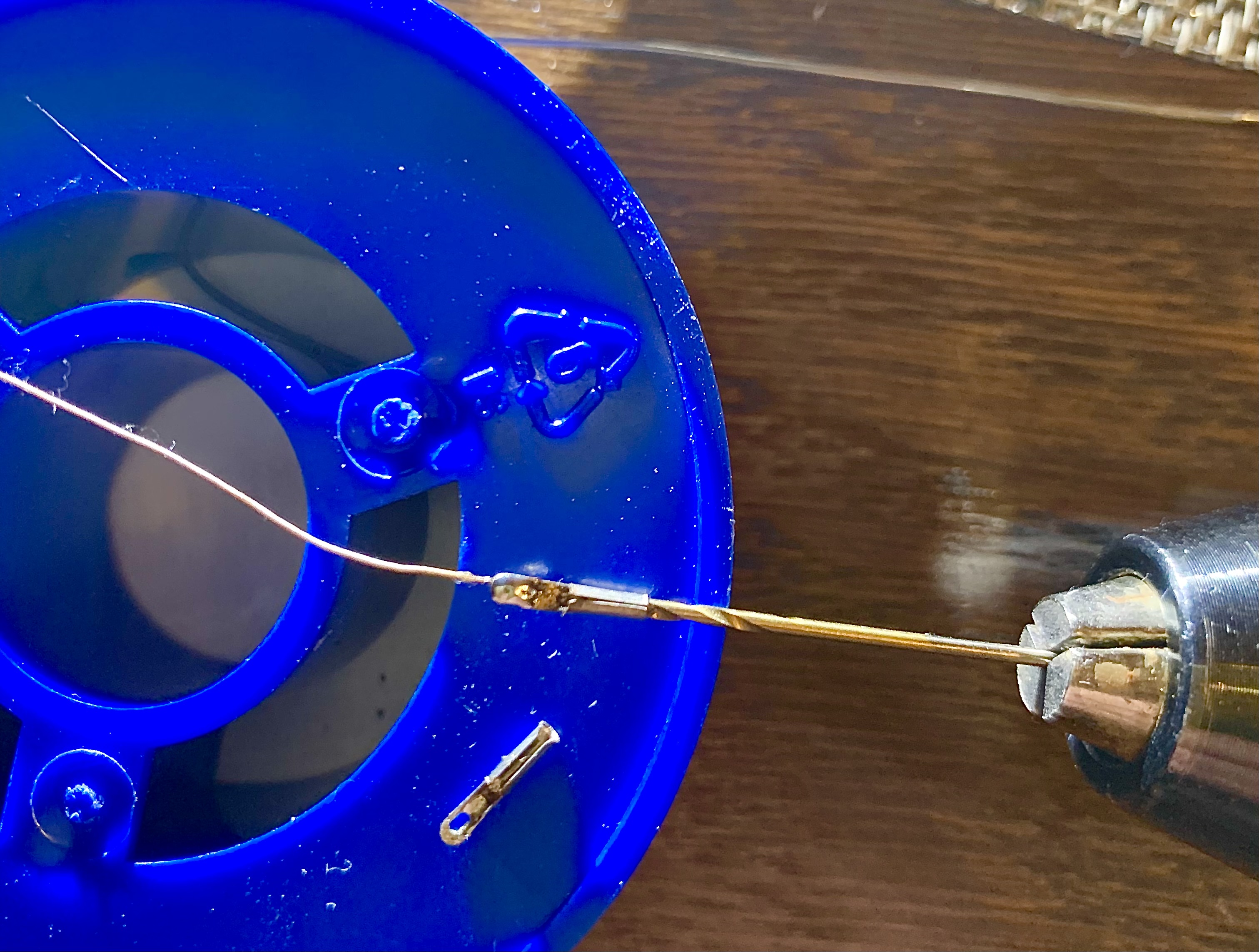

Być może wykonane z licy, jak mi się kabelki od pinów pozrywają, naprawiam wykorzystując do tego celu lice nawojową, taką którą można zastąpić przewody w ramieniu.
