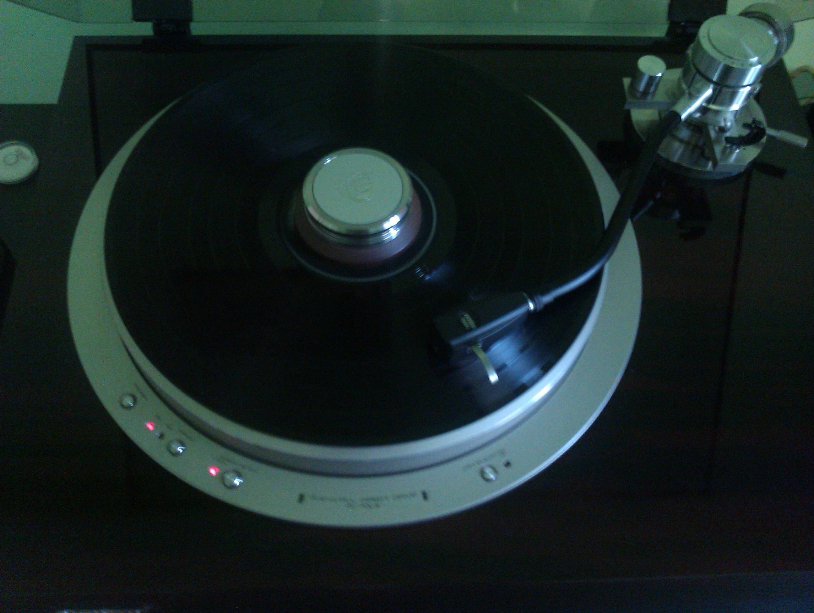

od jakiegoś już czasu cieszę się swoją MPU, jak gra nie będę się powtarzał powiem tylko że "przywróciła" do życia niektóre porysowane egzemplarze z epoki chociaż pewnie do takich to byłaby lepsza CG25

ano jak sobie wrzuciłem Blue note z epoki czy Bitli na diam25 to mi witki opadły, wczoraj miałem sesję z Doors oryg mono witmark, do pełni szczęścia brakuje jednej kolumny centralnej i to nie jest tak że mono brzmi i nie ma szczegółu wcale , szczegół jest ale nie tam gdzie go bierze wkładka stereo i można słuchać bardzo cicho coś na mieszkanie z wielkiej płyty w sam raz

przesłuchałem już ze 100 płyt mono , wróciłem nazad na SPU i jakoś dziwnie ;)
