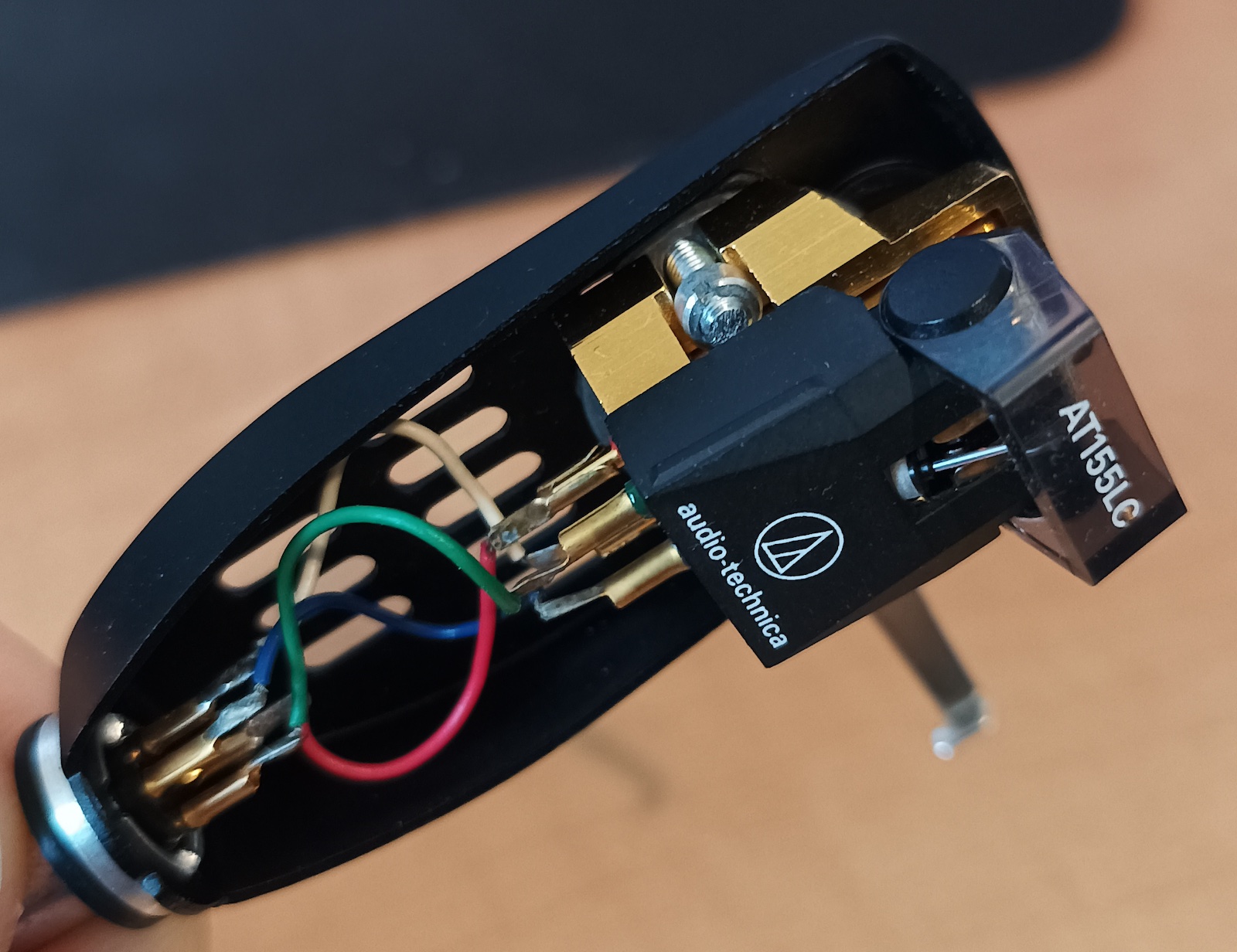

Rezonans wypada słabo - igła wibruje przy 5Hz - ale po wszystkim w sumie tego się spodziewałem. Teraz już wiem, że potrzebuję wkładki/igły o niskiej podatności ok 9-10 przy 10Hz (czyli pewnie ok 5-7 przy 100Hz).
Masa efektywna ramienia przy wkładce AT155LC wyszła mi ok 28g (odległość przeciwwagi wg. kalkulatora mi się zgadza, więc obliczenia wydają się poprawne).
Ew. mega lekki headshell (chociaż musiałby być z powietrza zrobiony chyba ;) ), albo może da się dokupić igłę o mniejszej podatności do tej wkładki.
Ale nie ma tego złego - wychodzi na to, że poza wkładką o niskiej potrzebuję jeszcze kolejnego gramofonu z lekkim ramieniem ;) (muszę wyliczyć moją Yamaszkę, może akurat podejdzie).

Tak?
A jak wychodzi pomiar przy nacisku zgodnym z igłą VM540ML (czyli 2g)?
Jaki headshell?
Oryginalnie montowany waży nieco ponad 7g (podobny do PP-303/304, ale z mniejszą ilością otworów na dachu).
Jak wyliczyłeś masę efektywną?
Zakładając rzeczywiście 28g, gdyby odliczyć wkładkę to mamy jakoś, ponad 20g samo ramię i koszyk?
Oryginalnie była tutaj montowana wkładka Pioneer PC-50, z podatnością na poziomie 12@100Hz.

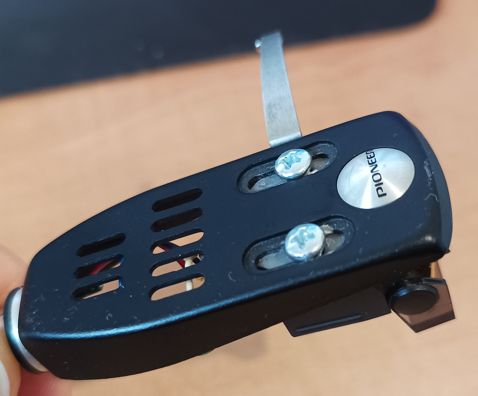

Headshell jest oryginalny. Razem ze śrubkami waży 10,56g (zakładając, że wkładka waży 8,3g jak w specyfikacji).
Masę efektywną wyliczyłem z arkusza excellowego autorstwa Luckydog.
Jak mi się uda dziś później zmierzyć przy nacisku 2g to dam znać.
Poproszę o foto koszyka.

No to masz oryginalny lekki koszyk. Dlaczego piszesz że waży 10.5g? Ciężkie śruby czy jak? :o
A jeśli tak jest rzeczywiście no to warto by było jednak zapakować lżejszy koszyk.

Heh, odkręciłem wkładkę i to co uważałem za podkładkę/dystans okazało się być ciężarkiem 3 gramowym. Także :doh:
Jeszcze śrubki alu zamówiłem, to ~0,5g urwę - oryginalnie też były alu, ale ktoś jednej gwint uszkodził i założyłem stalowe.
W przyszłości przerobię boczną przeciwwagę, to zejdę poniżej 20g masy efektywnej (wg. kalkulatora) i będzie git. No i jakieś inne wkładki - może jakaś do testów. Ale to w przyszłości, teraz robię przerwę od tego gramofonu i tylko słucham płyt, bo za przeproszeniem już tym rzygam i też nie bardzo mam czas.
