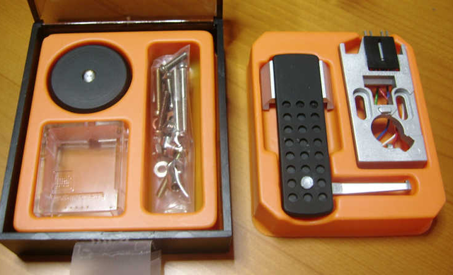

Możesz zamontować dość sporo wkładek pod warunkiem że Twój gramofon ma fabryczne pełne wyposażenie ( I sprawną przeciwwagę ! ).Czyli to co na zdjęciu.

ISOPHON pisze:
11 lis 2020, 22:40
Niestety takiego setu nie posiadam. Ale gramofon kupiłem w bardzo atrakcyjnej cenie więc nie mam na co narzekać.
