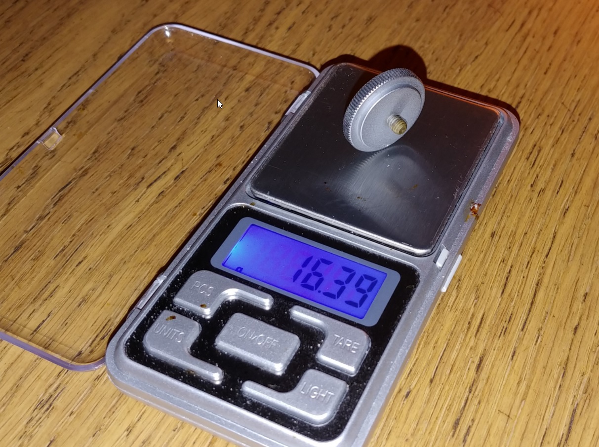

Chyba w końcu się udało, ale trochę mnie to dziwi. Żebyśmy wiedzieli wszyscy, że mówimy o tym samym. Ramię ustawiam tak:
https://youtu.be/XjwrPcGUGb8
Dodatkowy ciężarek, który jest podejrzany, że jest nioryginalny to ten:
Tak wygląda na zdjęciu - waga 16.4 gram:
Teraz co mnie dziwi. Z tym dodatkowym ciężarkiem bez problemu daje radę wyważyć SH-165 + Nagaoka MP-100. Nie daje rady wyważyć SH-165 + XL15 (ramię od strony wkładki leci do góry).
Po całkowitym demontażu dodatkowego ciężarka, daje radę wyważyć SH-165 + XL-15 natomiast nie daje rady wyważyć SH-165 + Nagaoka MP-100 (ramię od strony wkładki leci w dół).
Taka dziwność. Gdyby jakaś dobra dusza co ma PS-X75 zważyła ten ciężarek byłbym zobowiązany.

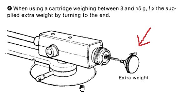

Ciężarek jest oryginalny i wszystko działa zgodnie z instrukcją.
Jedyna dziwność to Twoja odporność na jej przyswojenie. O moich nieśmiałych próbach wytłumaczenia problemu nawet nie wspomnę ...

Powyżej 19g (wkładka + headshell) należałoby wkręcić dodatkowy
Regsoft pisze: ↑
25 sty 2020, 20:04
albo tak jak pisałem, nie wykręciłeś tej dodatkowej
Czytaj instrukcję i to co napisałem do skutku ... :?
