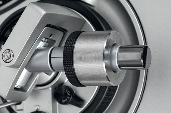

Waga koszyka koreluje się z masą efektywną ramienia, a to z kolei z podatnością i rezonansem igły - brzmi jak zaawansowany temat?
Pewnie dlatego że jest.
Jelco HS-30 + wkładka wyważysz na ramieniu jeśli do GRa dołożyli ten taki dodatkowy ciężarek co się wkręca z tyłu przeciwwagi.
Jak nie dołożyli to można dokupić.
Jednak przy takim ekstremum przydałaby się też waga do weryfikacji nacisku igły.

Re: Nagaoka MP-500 headshell
#24
07 cze 2019, 09:27
Jelco
Czy to chodzi o ten?
