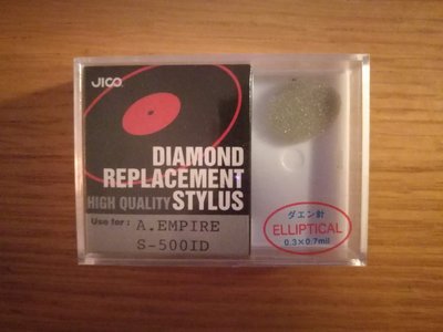

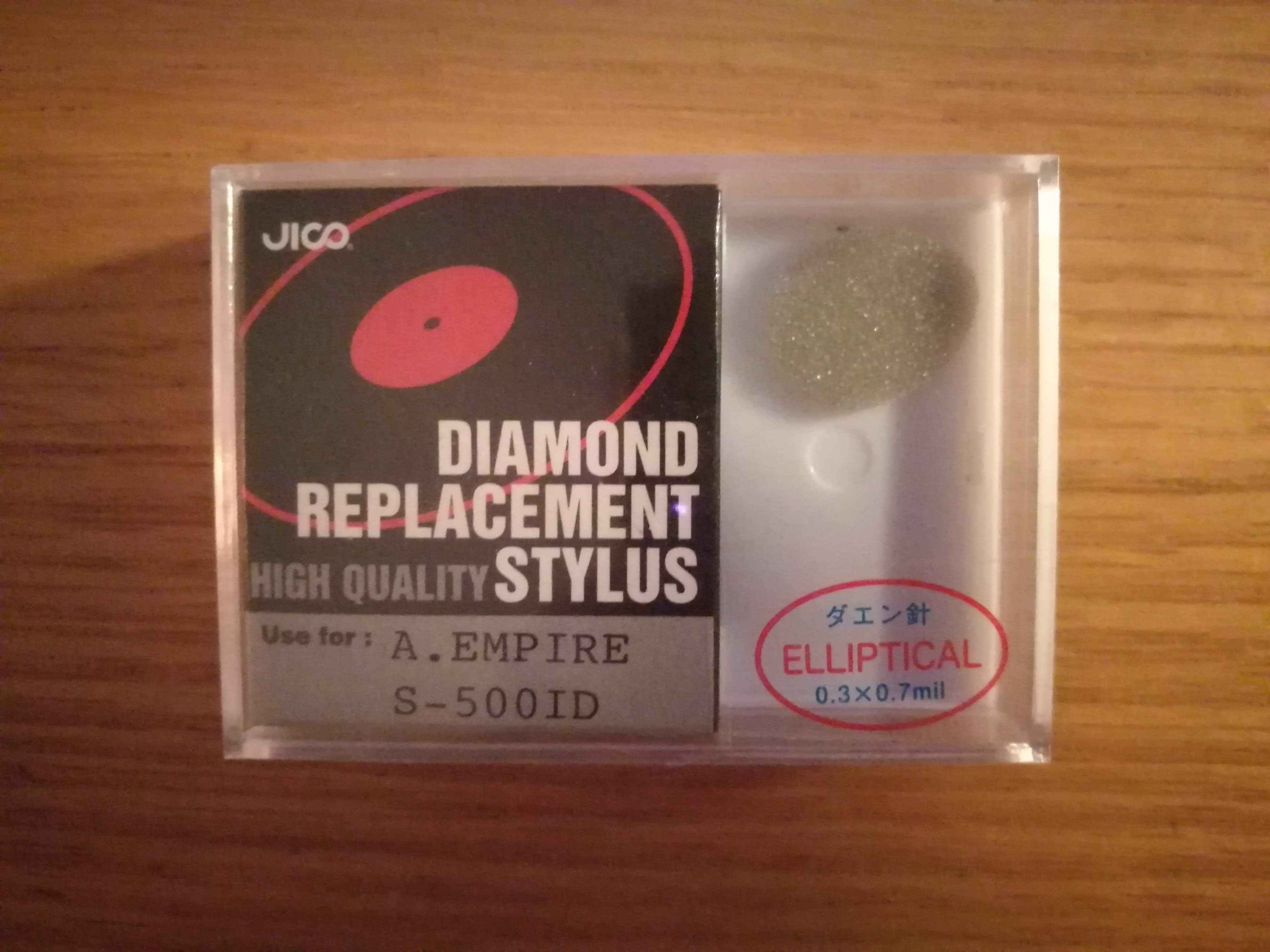

Igla to niestety zamiennik od JICO
Jaki?

A taki
Posty: 45568
Re: Wkladka Empire 500ID buczy
#20
Taihenwarui pisze: ↑
11 sty 2019, 09:29
Trzeba bylo tak od razu , to bym szukal podkladek a nie fotki pstrykal :lol:
Moja prośba o fotki dotyczyła czego innego - chciałem się upewnić czy masz blaszkę przy pinie od L-
11 sty 2019, 09:29
A taki
No to lepsze igły to już tylko zamienniki do S600 z lepszym szlifem albo oryginalne S500 czy S600.
