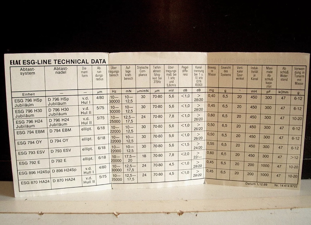

Re: Szlif Gyger by Van den Hul
VDH II jak I w Elacach na stówę

Generalnie w niższych modelach niektórych serii wkładek, gdzie na topie i tak był vdH I.
Wspomniane Elaci, Goldring G920 IGC, Goldring 1020.
W swojej kolekcji mam jedynie wkładki z vdh I więc nie mogę empirycznie się odnieść do różnic sonicznych między vdh I, a II.
Jaki model wkładki?
