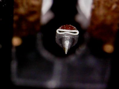

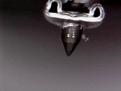

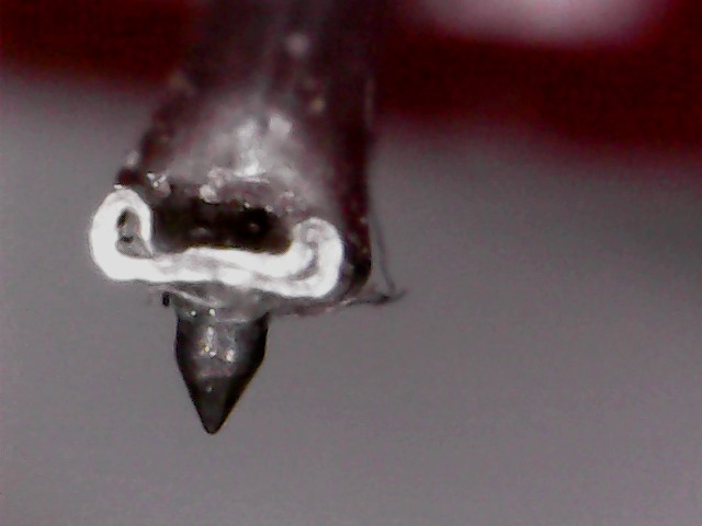

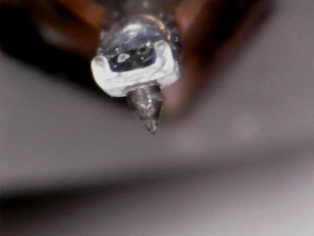

Grado Black i farfocel:

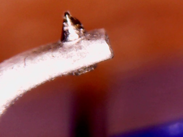

Ortofon FF15xe mk II:
Zamiennik z North ATN 15:

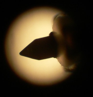

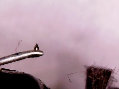

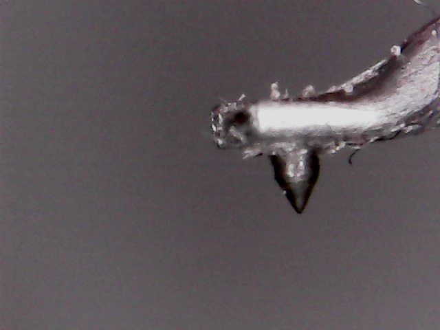

Dante to mistrz świata cierpliwości przy zabawie z mikroskopem :clap: . Pozwolę sobie dorzucić kilka zdjęć ze wskazaniem na VN35 Jico Yatagaratsu. W porównaniu do VN 45 HE też Jico od Samurai-El. Dodatkowo jeszcze Denon 103R i Blue Point No2 :)
SHURE VN35 Jico Yatag.
SHURE VN45 HE
SHURE VN45 HE
Denon DL103R
Denon DL103R
Blue Point No2
Blue Point No2
viewtopic.php?t=15809#p307122

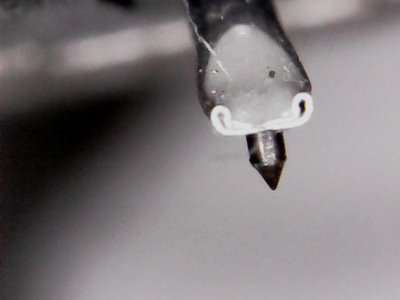

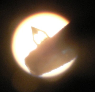

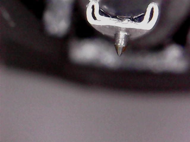

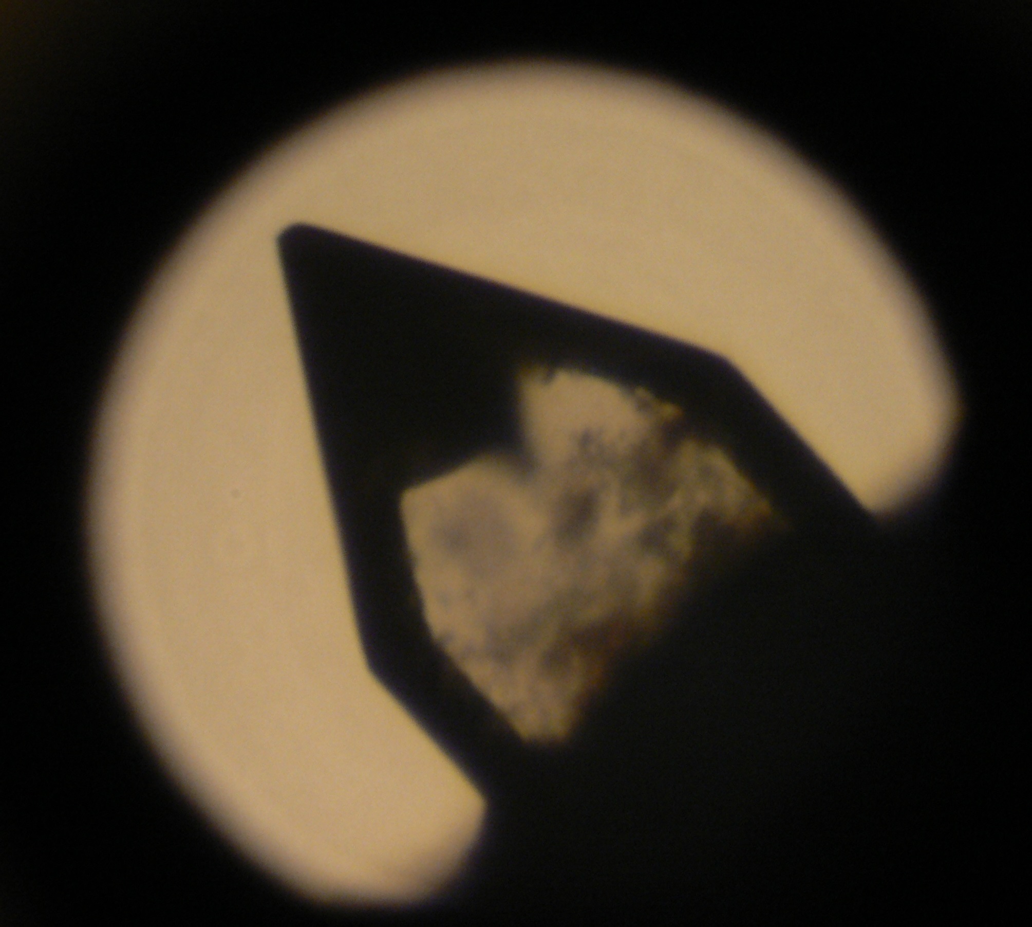

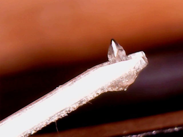

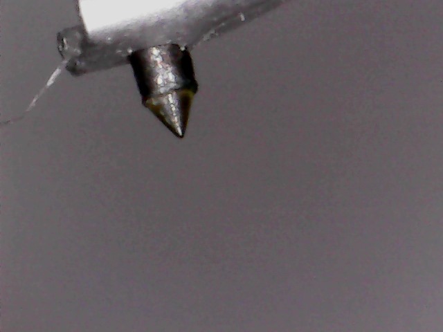

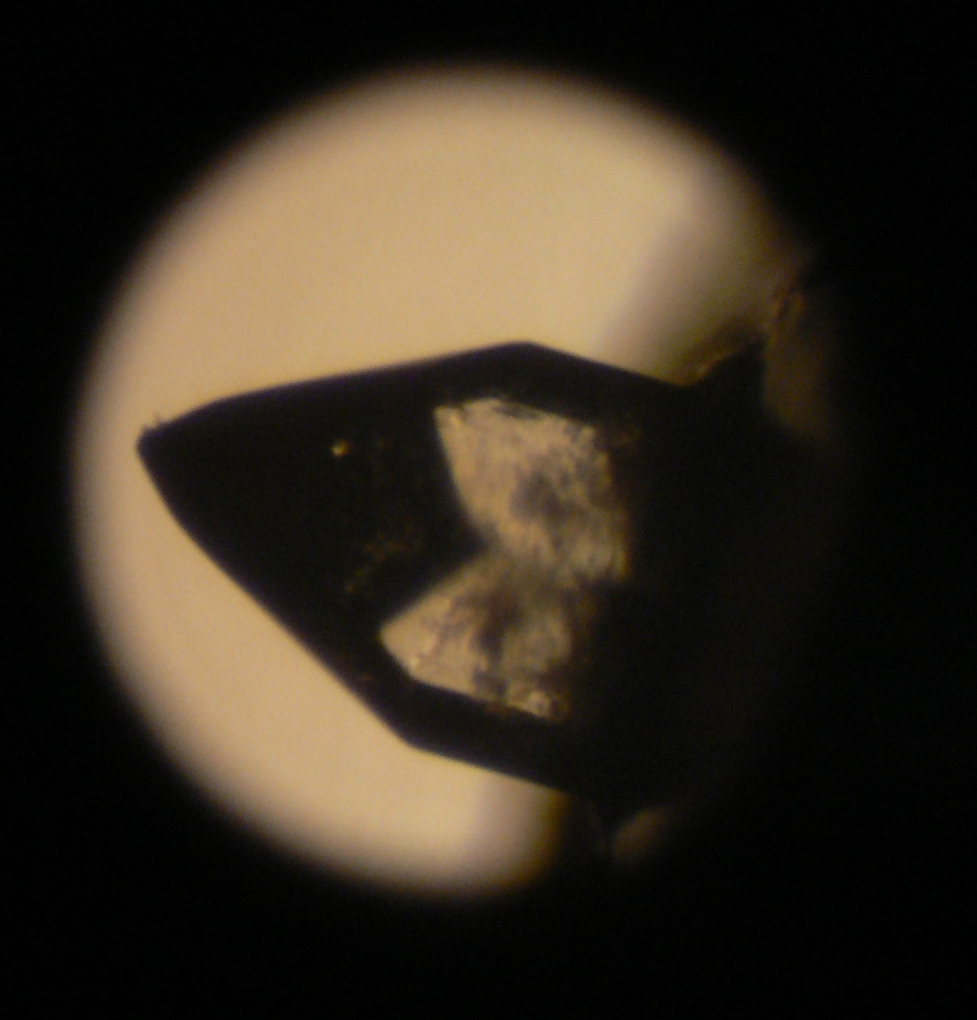

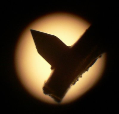

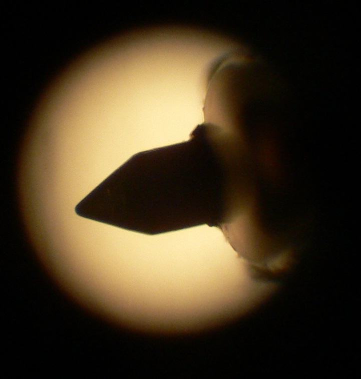

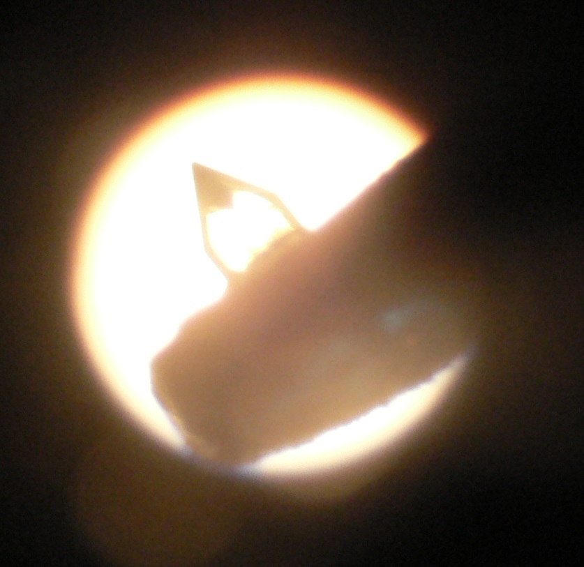

Cześć,

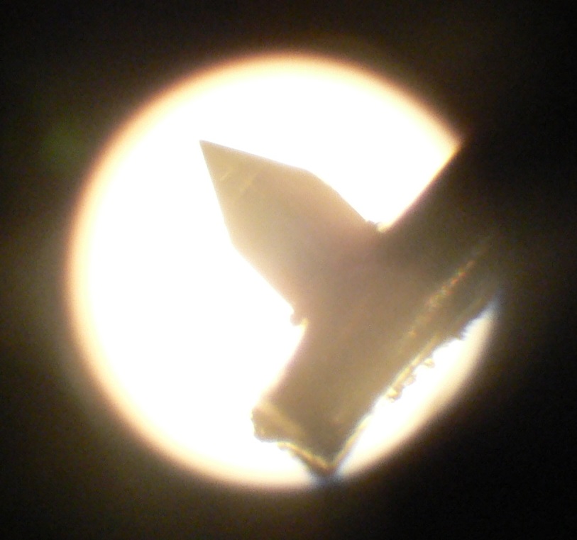

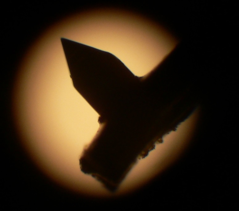

Fajne zdjęcia, ale ja bym nie umiał ocenić na ich podstawie stanu zużycia igły, zresztą już to koledzy wcześniej pisali. I to nie do końca wina zdjęć tylko mojej niewiedzy jak to powinno wyglądać. Szkoda, bo wielokrotnie kupujemy gramofon z "fajną" wkładką/igłą i złota zasada "nie wierzyć, że igła dobra, kupować nową" na pewno ma swoje zalety, ale i wady... Ja kiedyś zakupiłem AT20SLa z oryginalną igłą. Kierując się powyższą zasadą zakupiłem oczywiście nową igłę (tani wamatowski zamiennik, bo ceny tych "lepszych" mrożą krew w żyłach :oops: ). Potem miałem okazję i pożyczyłem mikroskop ze szkolnej pracowni i popróbowałem "coś zobaczyć". Oczywiście nie miałem pomysłu jak podejść okularem do igły, dodatkowo nie miałem czasu i zdolności do właściwego oświetlenia "sceny" - było tylko oświetlenie ze spodu... Poniżej zdjęcia wykonywane komórką przez wizjer mikroskopu. Aktorzy:
(at) - ATN20SLa oryginał o przebiegu nieznanym,
(wam) - ATN20 zamiennik nowy WAMAT
Oczywiście z tych zdjęć nie umiem zinterpretować kondycji igły oryginalnej ATN20 SLa :(
Ale zawsze fajnie jest przekonać się na własne oczy, że tam rzeczywiście znajduje się "coś ostrego" :lol:
(at)-tyl3
(at)-tyl3
(at)-tyl2
(at)-tyl2
(at)-tyl1
(at)-tyl1
(at)-bok3
(at)-bok3
(at)-bok2
(at)-bok2
(at)-bok1
(at)-bok1
(wam)-tyl1
(wam)-tyl1
(wam)-bok4
(wam)-bok4
(wam)-bok3
(wam)-bok3
(wam)-bok2
(wam)-bok2
(wam)-bok1
(wam)-bok1
Dante
Posty: 679
Rejestracja: 17 sty 2014, 00:30
Gramofon: SL1700mkII/PS-P7X
Re: Wkładki, ostrza i tani mikroskop.
#20
Post autor: Dante »
Pawelec pisze: ↑
08 lut 2018, 16:13
Czasem muszę się trochę napocić :) Fajne zdjęcia, ta VN 45 HE wygląda świetnie.
sponaa pisze: ↑
08 lut 2018, 18:43
Dokładnie :) widać też różnicę pomiędzy zamiennikiem a oryginalną igłą.

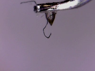

Goldring Elektra:
Zamiennik North do Stanton 500e:
Sony nd 25:

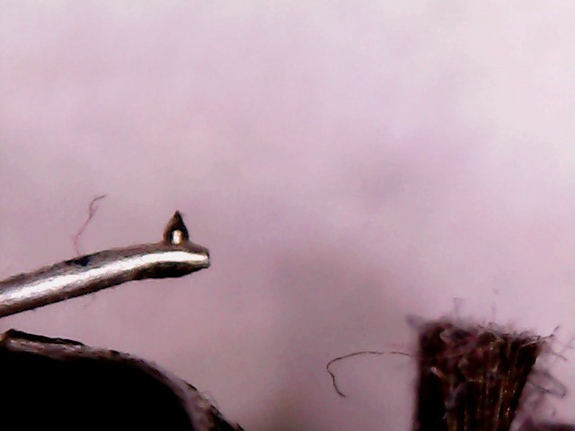

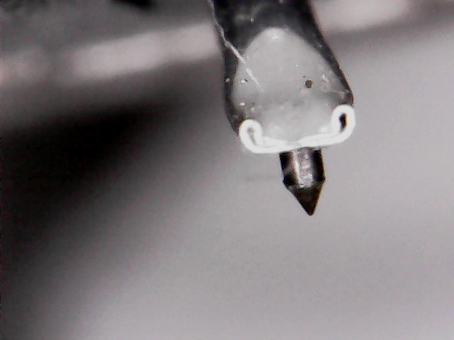

Post autor: Dante »

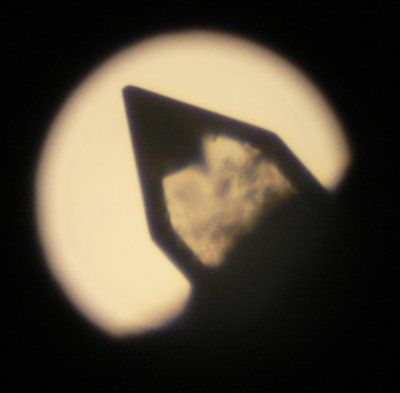

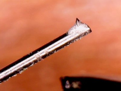

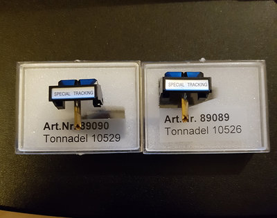

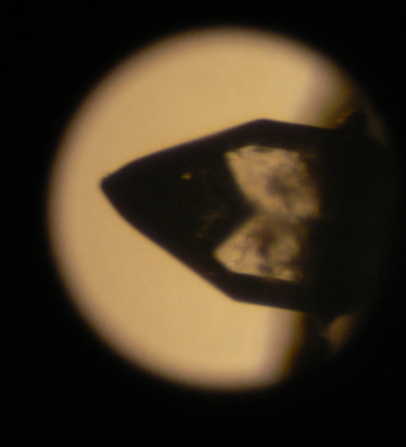

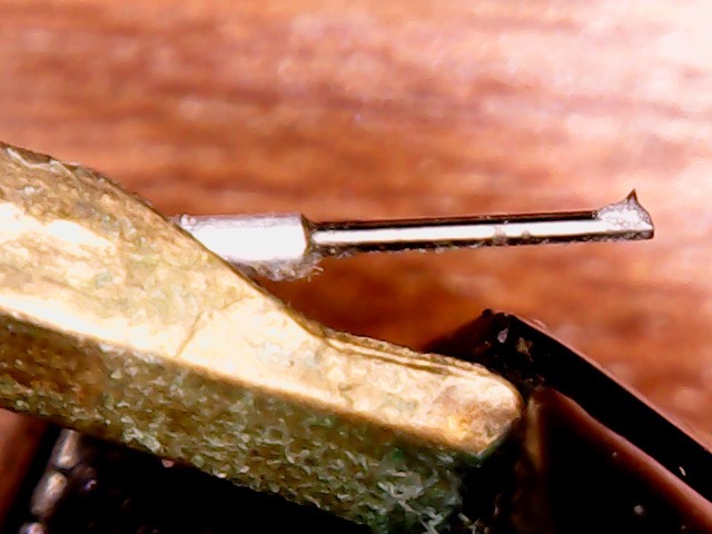

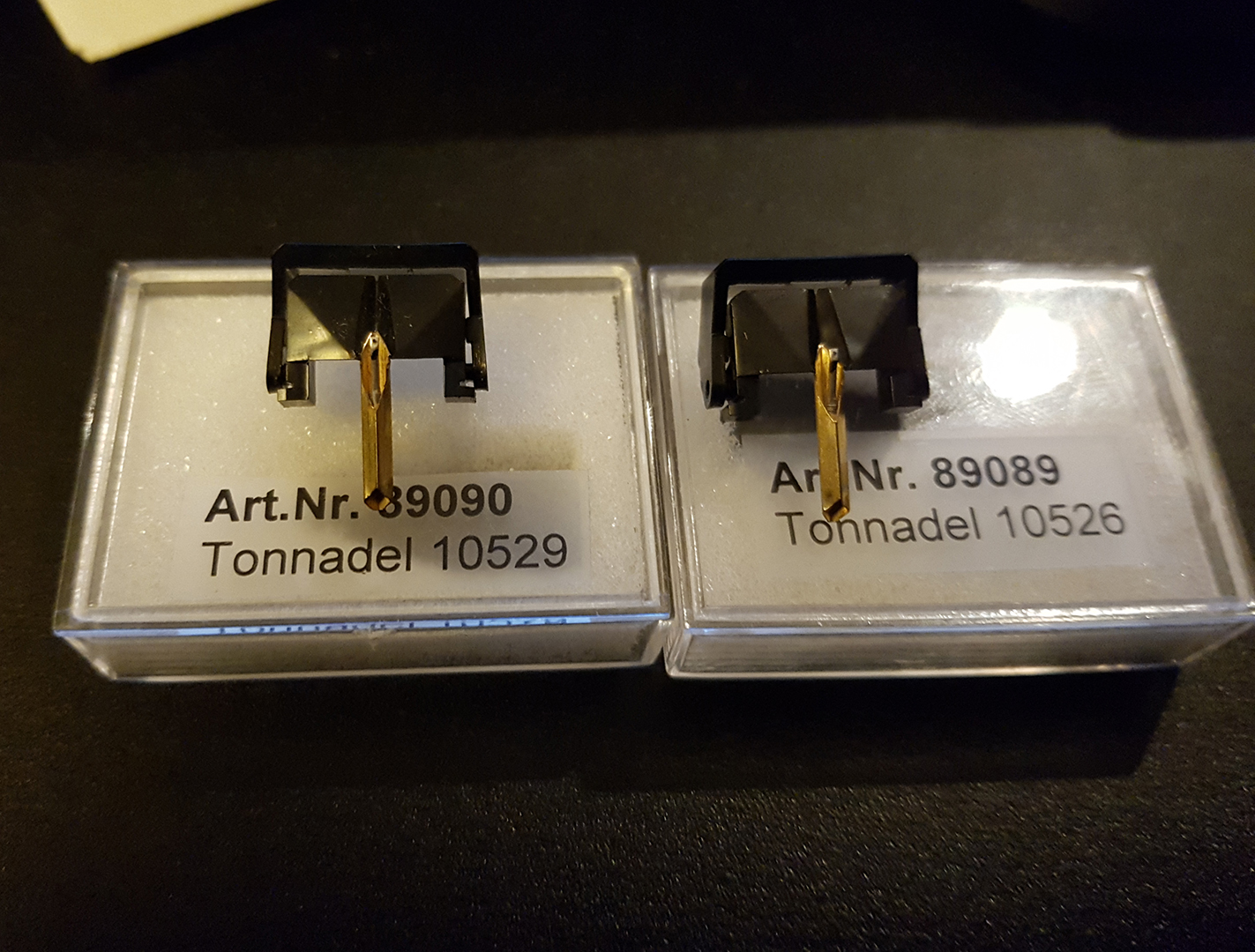

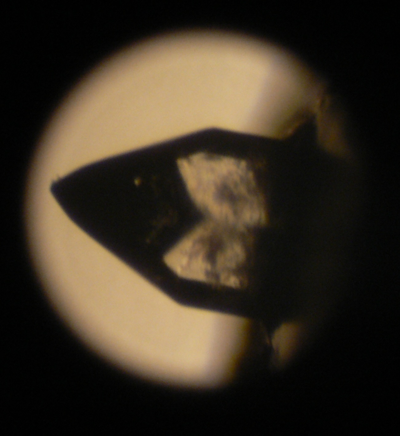

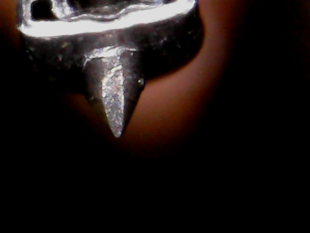

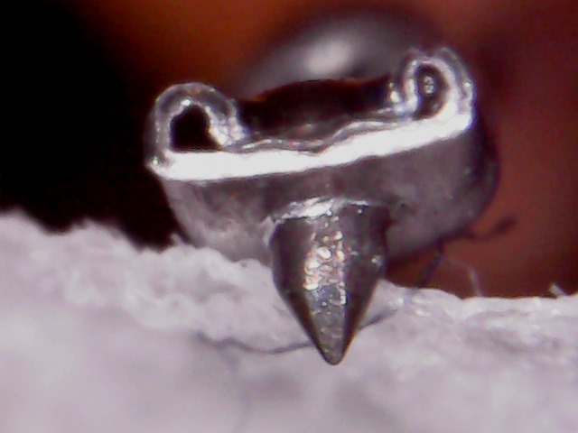

Jak wspomniałem wcześniej, zamierzałem kupić najzwyklejszy zamiennik igły do V15, żeby porównać ją z zamiennikiem, jaki otrzymałem od North sprzedawany jako VN35 HE.
Oto zdjęcia:
Pudełka takie same, różnica w oznaczeniach przedmiotów.
A teraz zdjęcia z mikroskopu.

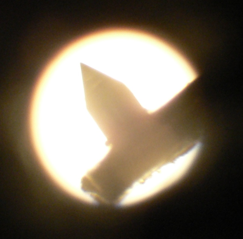

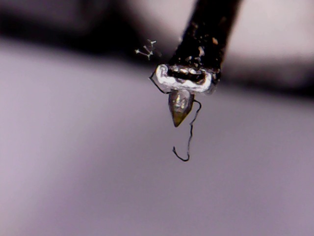

VN35HE:

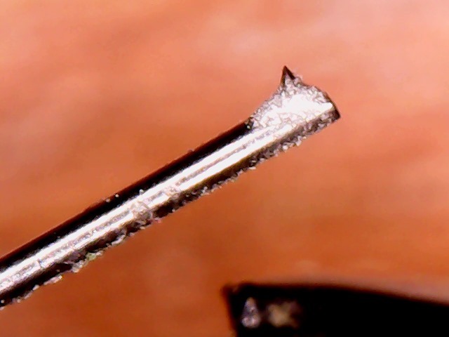

VN15E:
Ja nie dostrzegam zbyt wielu różnic... poza tą w cenach produktów. 296 zł (obecnie 435 zł) a 65,90 zł. Nawet sposób zagniecenia wspornika jest identyczny. Obie brzmią w zasadzie tak samo, szału nie ma.
UWAGA!
Nie szukam afery, ani spisku. Być może doszło do pomieszania przedmiotów przy pakowaniu. Thakker na swoich zdjęciach igły HE (myślę, że można założyć, że zaopatrują się w tej samej hurtowni) ma niebieską kropkę na wsporniku, ja na obu mam czarną.
Jeśli ktoś też zamówił od North VN35HE niech sprawdzi, jakiego koloru jest kropka. Niby to żadna metoda, ale może Wy dostaliście inne igły, a tylko ja miałem pecha.
Pozwoli to przyszłym kupującym uniknąć pomyłki.
Posty: 5022
#22
Post autor: zbyszek1982 »
HE wygląda na prościej osadzony :)
Co nie zmienia faktu, że to najpewniej to samo. Ja bym złożył reklamację.

Posty: 45656
#24
Panie, widać przecież że HE ma cieńszy promień igły.
Nie wiem jakich innych różnic się spodziewałeś między 2x7, a 3x7 :)

Wojtek pisze: ↑
20 lut 2018, 22:40
Nie do końca, kwestia kąta, pod jakim robiłem zdjęcie. Tutaj bardziej prostopadle:
Co nie zmienia faktu, że możesz mieć rację, bo bez linii pomocniczych i dokładnych pomiarów to takie se gdybanie z mojej strony.

Nie potrzebuję 2 nowych igieł - przy moim słuchaniu 1 starczy mi na dłuuugo
Dante
Posty: 679
#30
Post autor: Dante »
Wisienka na torcie.
Zapytałem sklep czy wiedzą jaka i czy jest jakaś różnica pomiędzy sprzedawanymi igłami. Oto odpowiedź:
"Dzień dobry,
obie igły są zamienne za siebie. Różnią się numerem producenta. Przykro mi ale nie posiadamy dokładnych informacji czym one się różnią.
Pozdrawiam"
Aha.
Nadal polecam sklep, ale lepiej liczyć na swoją wiedzę, niż personelu.
