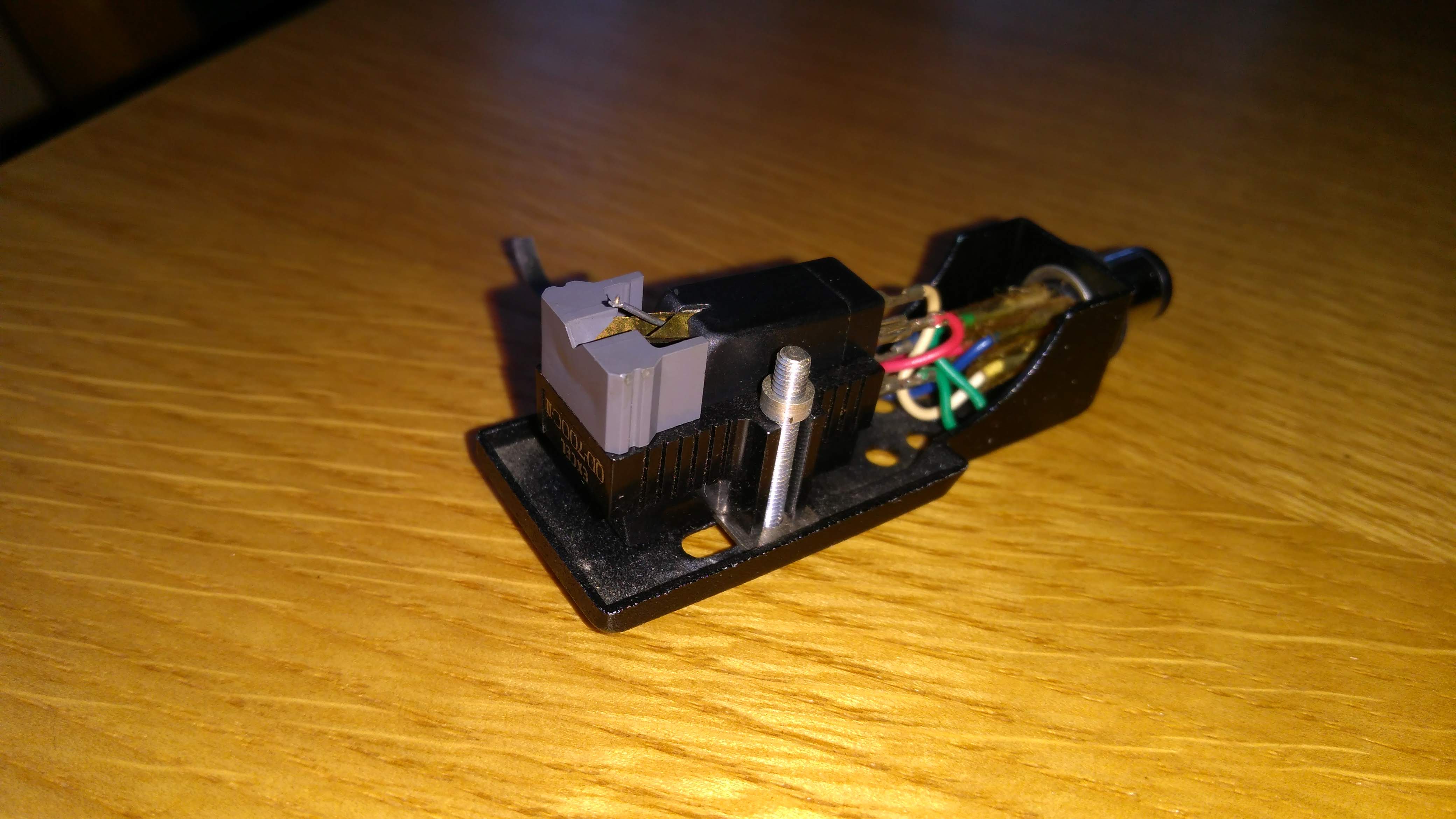

To AT-91 - fabrycznie montowana na PL-30

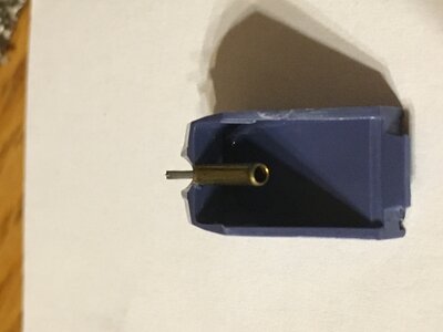

Re: Jaka to wkładka?
Jak igła siedzi w moim excelu? W porównaniu z N700CR gra jaśniej, szerzej i bardziej analitycznie ale mam wrażenie że już jest zmęczona. Przyszła z gramofonem i nie mam pojęcia co to jest.
Poproszę o pomoc w identyfikacji.
To wygląda bardziej jak igła do Excel ME35 / Acos M-6 - generator chyba kompatybilny z QD700 inaczej by nie grało.
Generalnie igły do QD700 czy to oryginalne czy zamienniki mają osłonki na igłę. Tutaj jej nie ma + kształt oprawki nieco inny.
Tak czy siak - najprawdopodobniej siedzi tam sferyk.

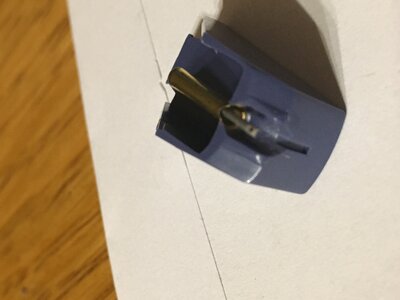

Mi udało się znaleźć coś takiego:
https://www.thakker.eu/en/replacement-s ... us/a-9388/
ale nie wiem czy taka igła dobrze by grała z moją wkładką. Ma jednak znacznie mniej niskich tonów od N700CR.
Zastanawiam się czy nowa igła z czasem zrobi się bardziej elastyczna na zawieszeniach bo trochę brakuje mi tych cech które posiada igła z mojego zdjęcia.

- Posty: 45426
No tak, teoretycznie może to być igła N91 wsadzona w body Excel QD-700.
Grać gra, ale nikt nie zakładał takiej kombinacji stąd kwestia charakterystyki czy parametrów to czysty eksperyment.

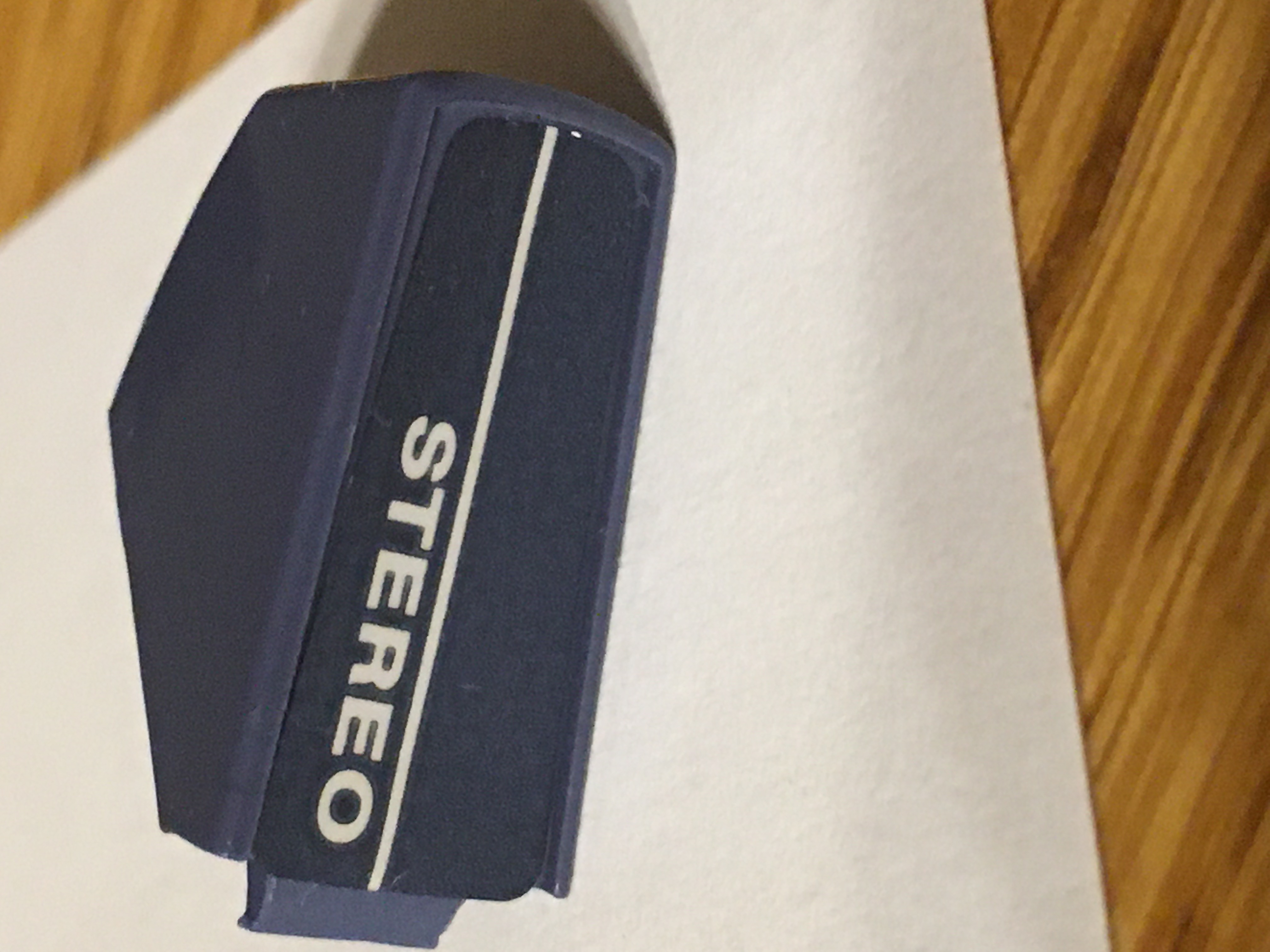

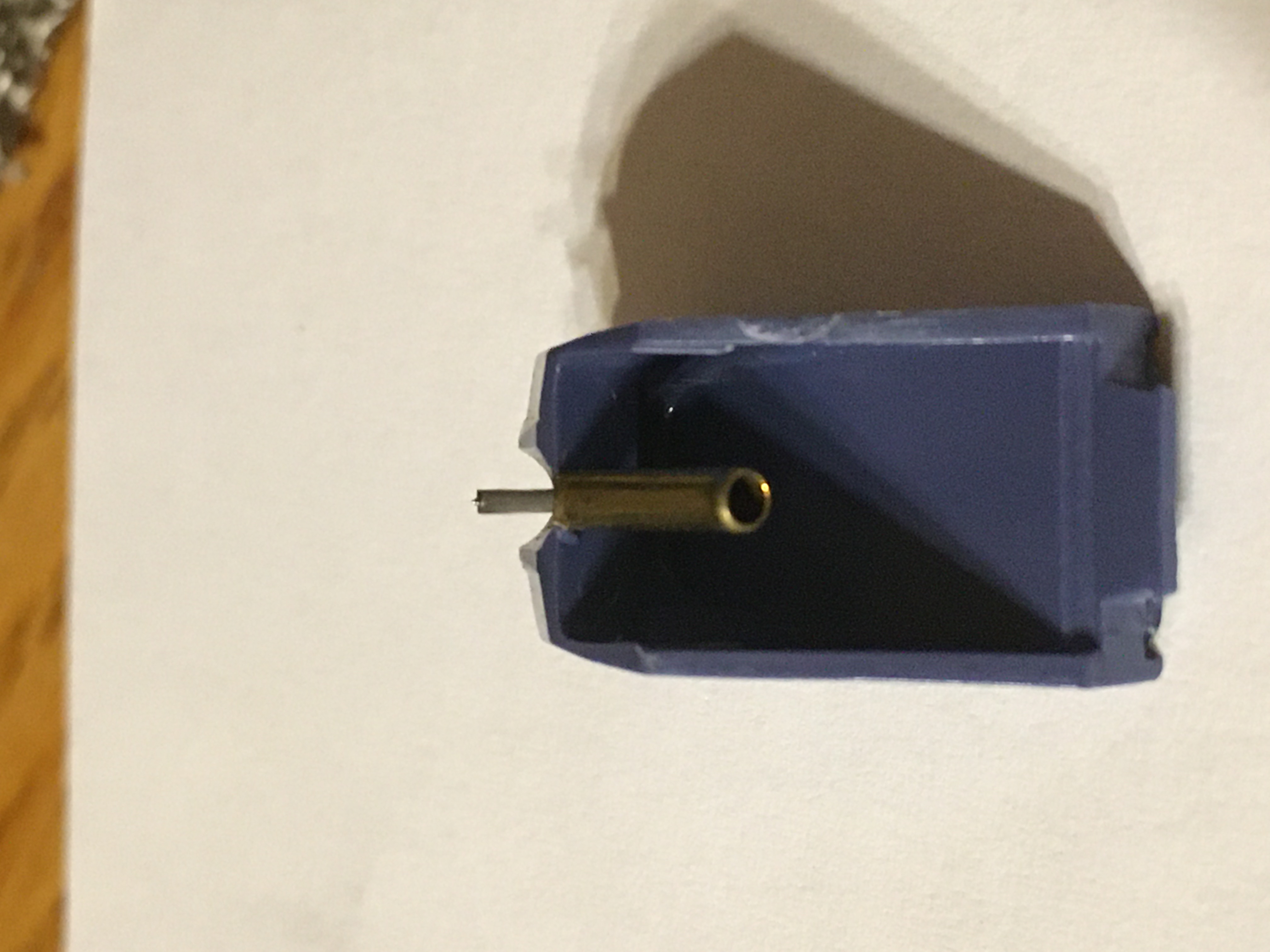

Co to za igła?
Witam,
Jako, że moja wiedza w zakresie igieł jest znikoma, to mam prośbę o pomoc w ustaleniu, co to jest za igła. Zamontowana została na wkładce technics p30.
- Posty: 45426
Jest to jakiś zamiennik igły do wkładki P30.
Jaki? Zgaduj zgadula.
Ingrad chocby na to https://allegro.pl/oferta/eps-30-es-igl ... 8271839246
