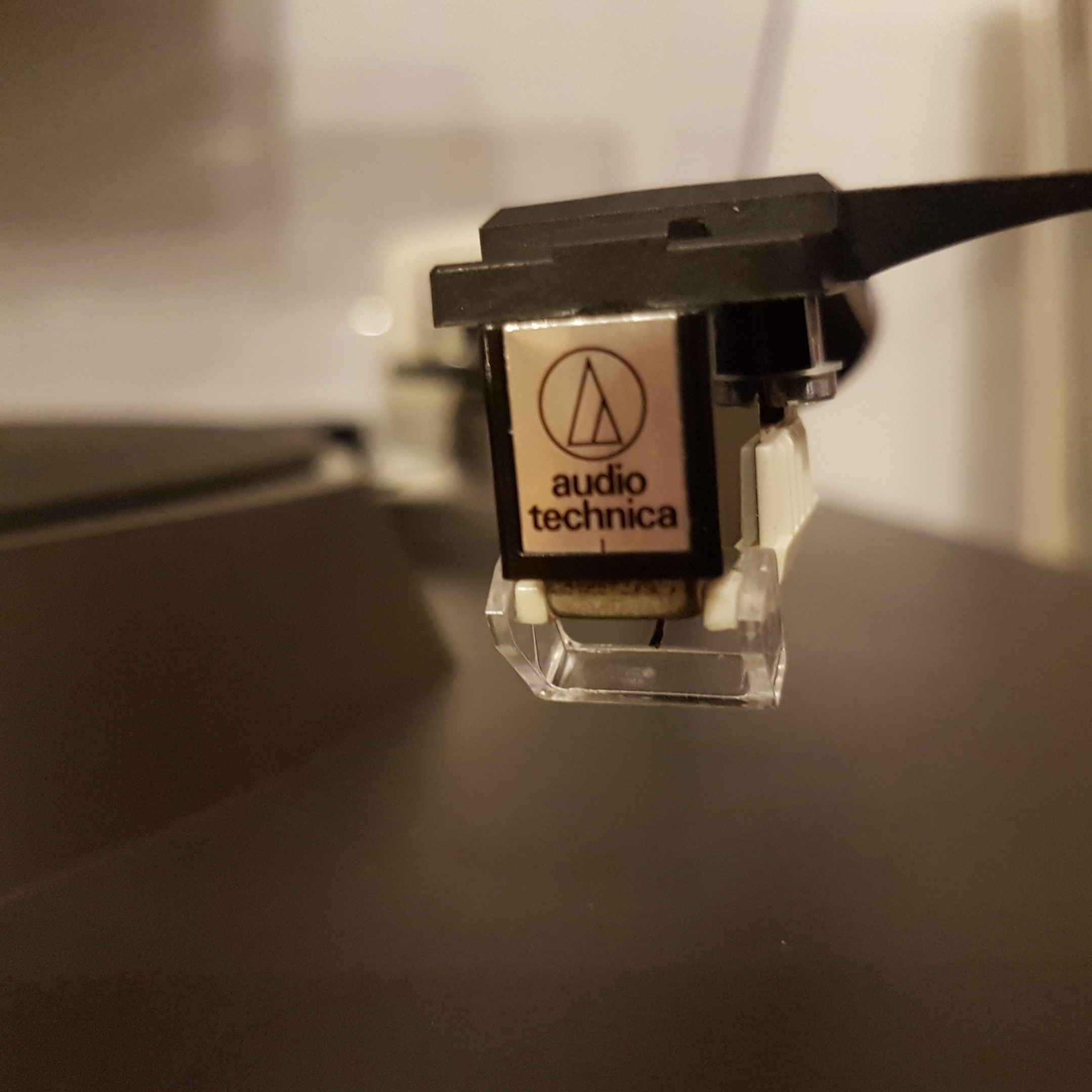

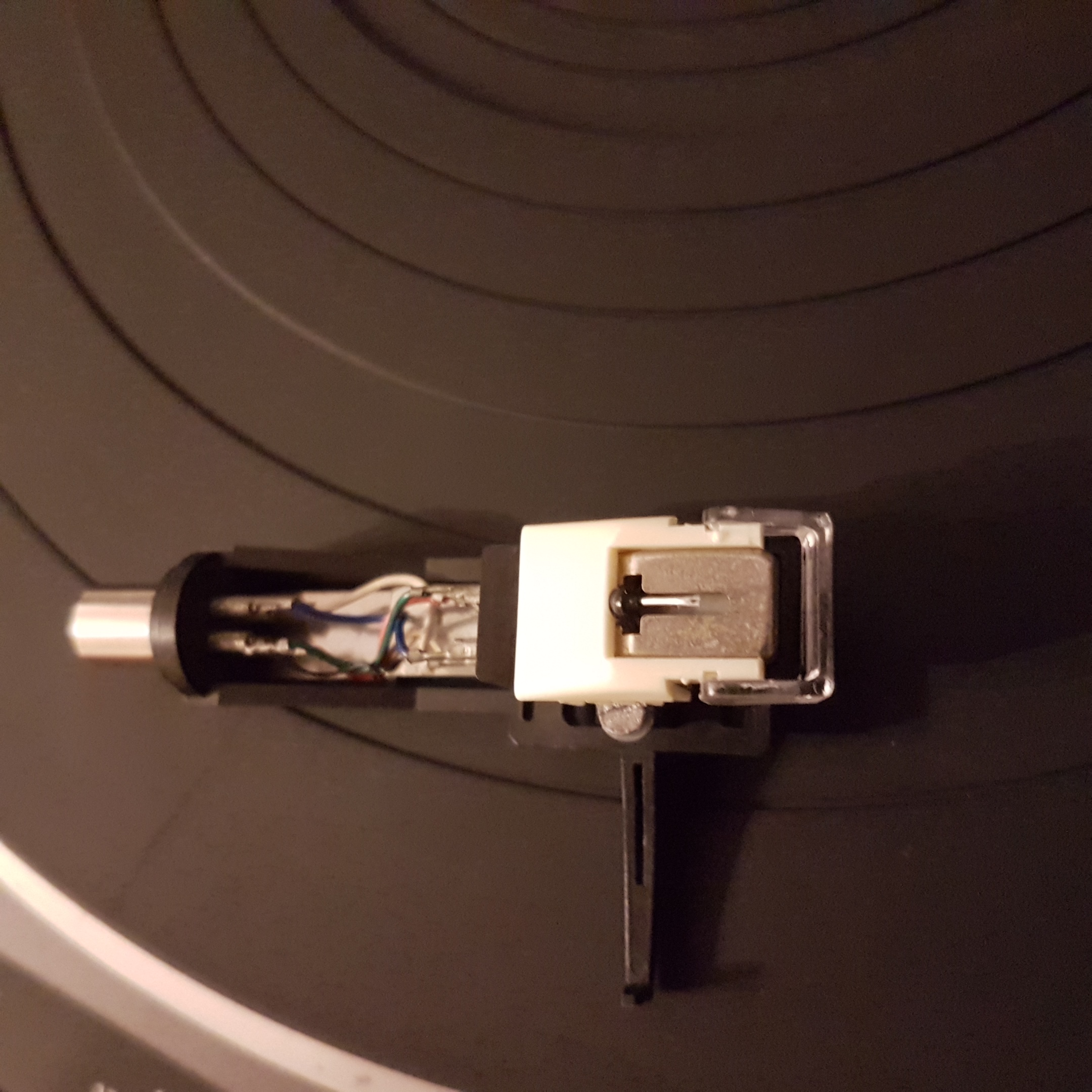

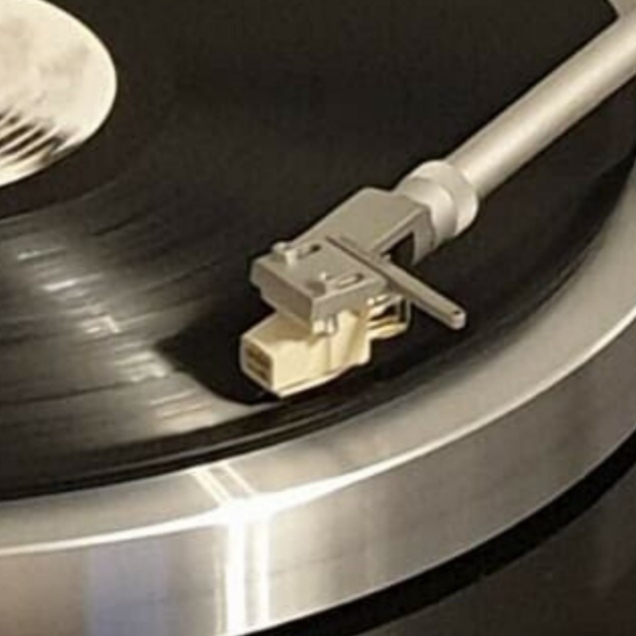

Witam, od dwóch lat przeglądam to forum, ale teraz zwracam się o pomoc.
Kupiłem gramofon Technics 5310 z wkładką AT. Pytanie jaki to jest model?
Wiem że oznaczenie jest na górze wkładki, ale śruby odkręcają się o dołu, dodatkowo obudowa igły je blokuje,
a ja nie chciałbym na od razu coś połamać.
Nowy gramofon gra bardzo dobrze, zdecydowanie lepiej od mojego dotychczasowego modelu QD33 z wkładka t4p.
Co ta wkładka jest warta? Czy za nieduże pieniądze można kupić coś lepszego?
Myślałem o kupni Nagaoki MP 110. Z góry dziękuję za opinie.

Re: Jaka to wkładka?
At-10/11/12. Przyzwoita wkładka. Igły spokojnie do dostania:
https://www.pickupnaalden.com/english/t ... 12-E__1416
https://www.pickupnaalden.com/english/t ... 11-E__1413
Biorąc pod uwagę, że już jesteś w posiadaniu niezłej klasy generatora i trzeba dokupić tylko igłę, to nie. Taniej i lepiej na pewno nie dostaniesz.Pepeg pisze: ↑06 mar 2020, 17:24Czy za nieduże pieniądze można kupić coś lepszego?

Zacząłbym od dokupienia przyzwoitej igły do tej wkładki - zwłaszcza że - jak sam napisałeś - brzmienie Ci podpasowało. Nie powiedziałbym że Nagaoka MP-110 to jakieś "łał" w porównaniu do At-10/11/12 z eliptyczną igłą. Zwłaszcza że w drugim linku masz oryginał AT za 45 euro z przesyłką. 550 zł jeszcze zawsze zdążysz wydać.

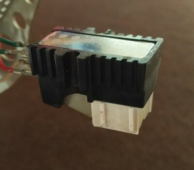

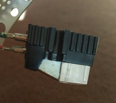

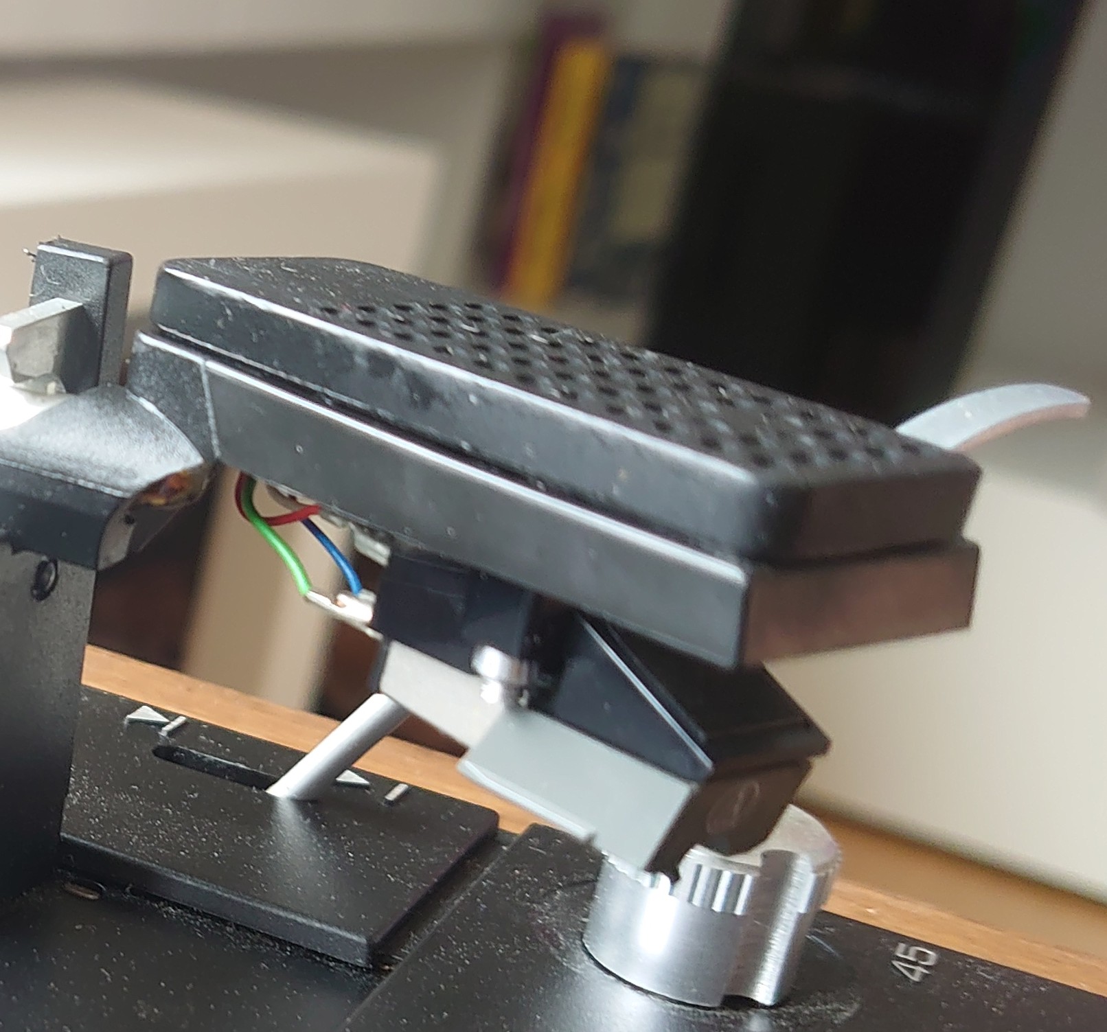

Mam tylko info, że Ortofon. Pomoże ktoś z identyfikacją i ewentualną ocena jej "wartości muzycznej"? Fajna? Niefajna? Jest zawieszona na gramofonie, który mnie interesuje, ale to już w innym temacie...

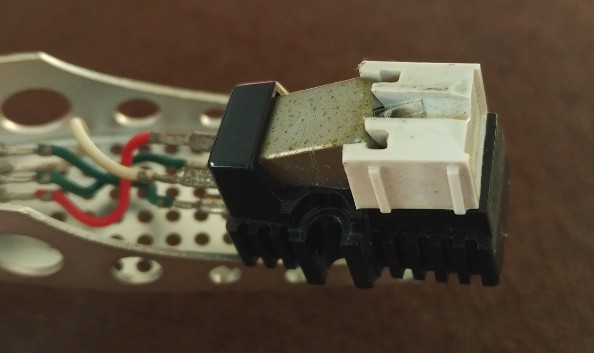

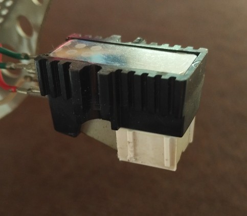

Rozebrałem
wkładka to AT12xe, ale o dalszą pomoc będę już prosił w innym wątku. viewtopic.php?t=4313&start=15
Spoko wkładka MC HO, neutralna z założenia

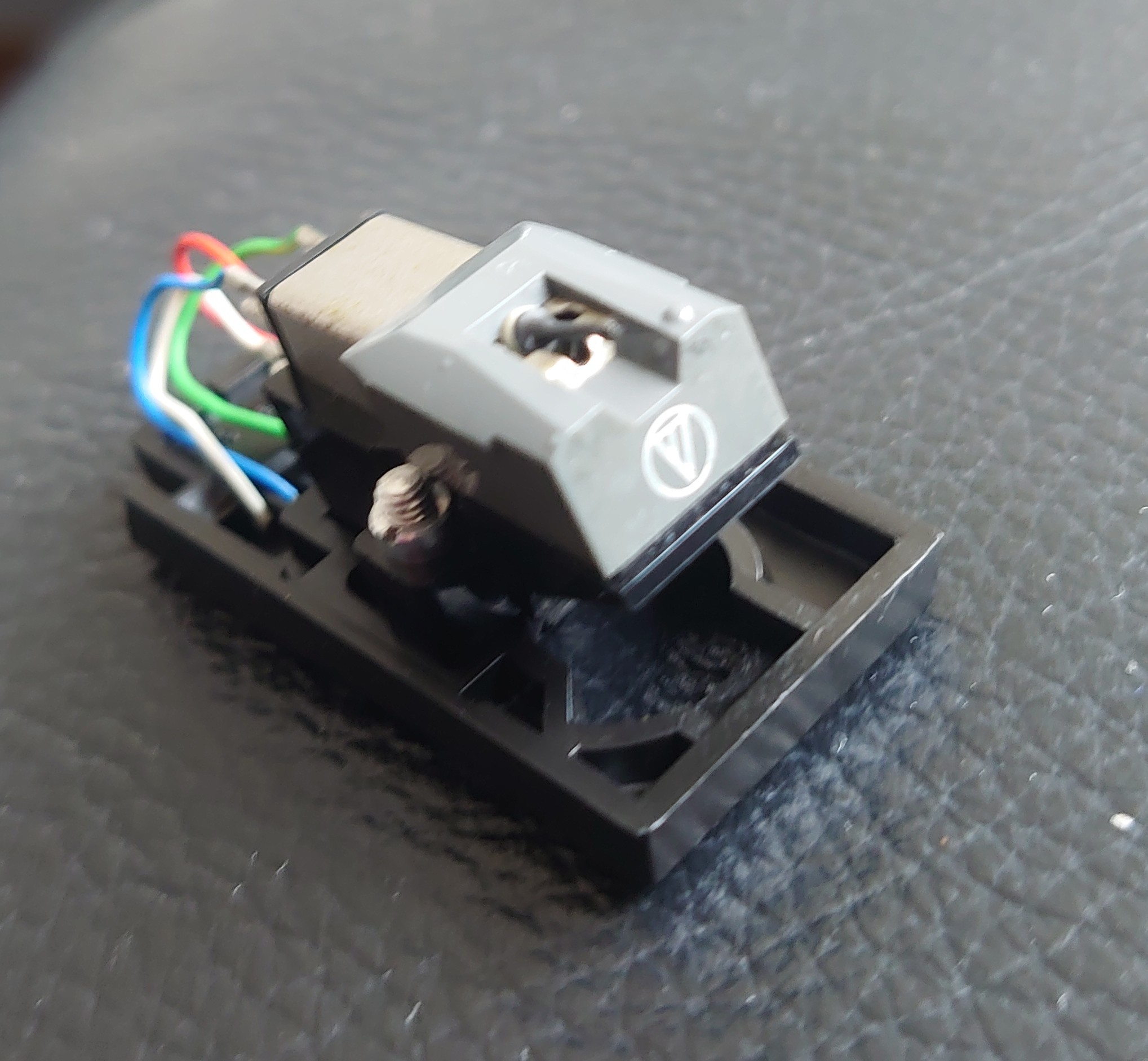

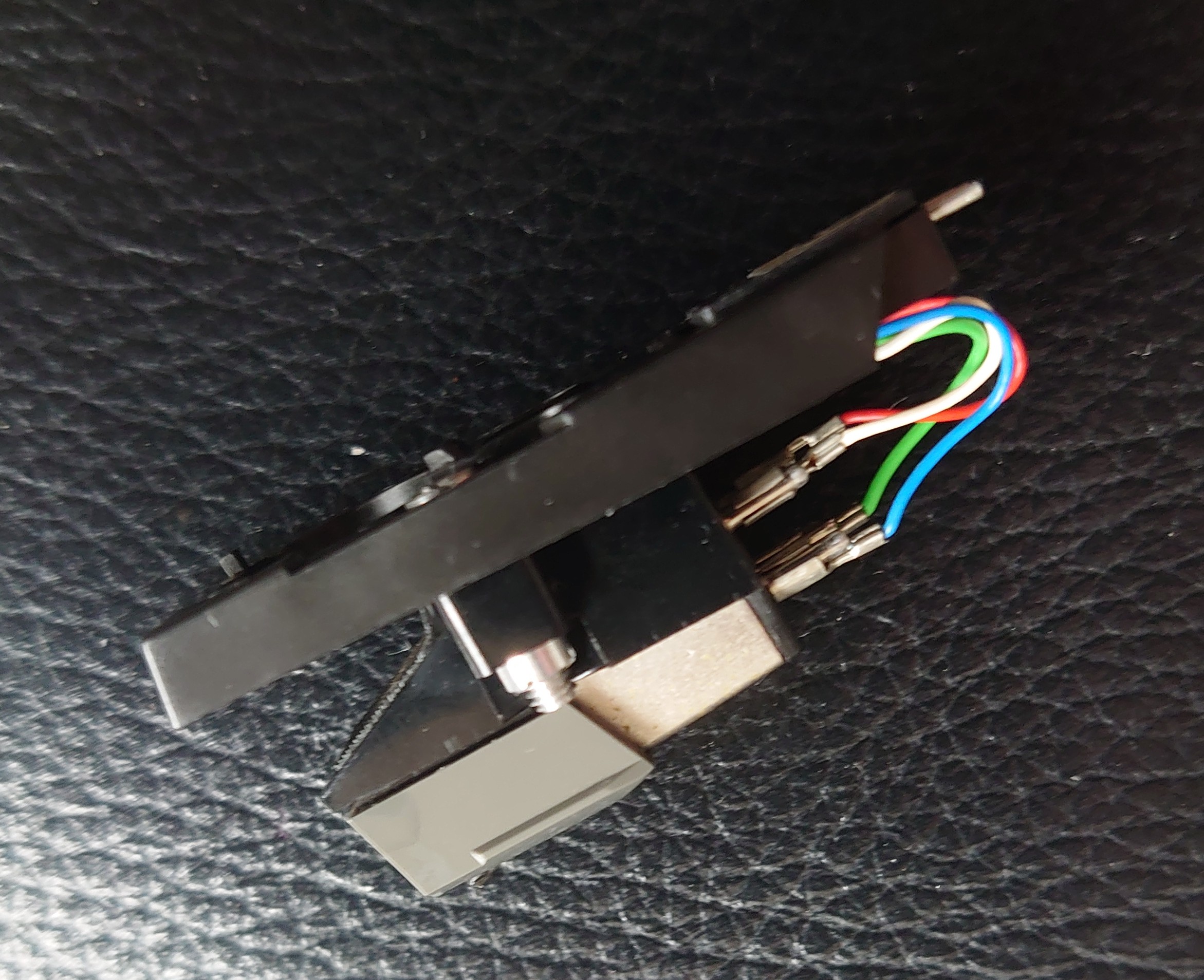

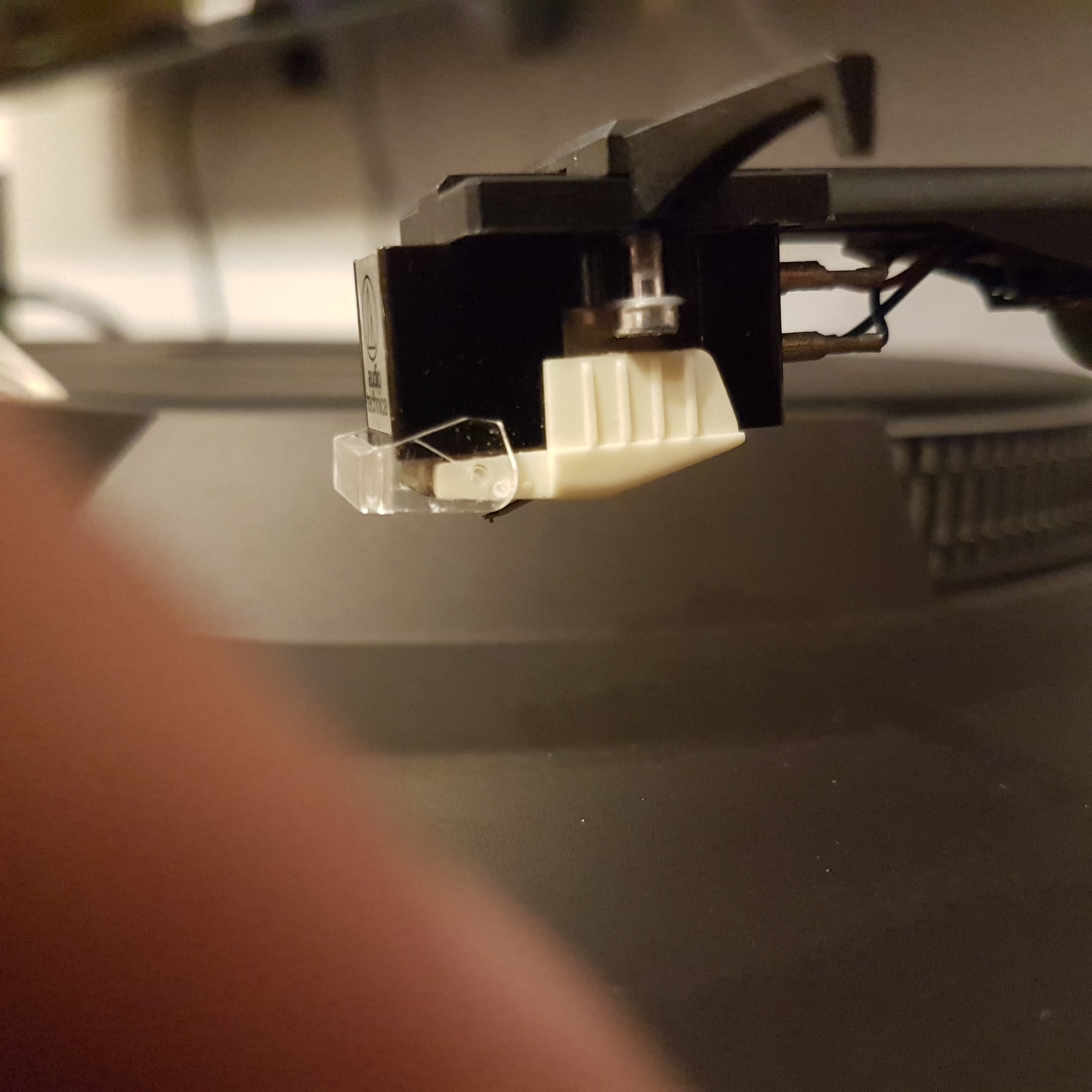

Panowie, prośba o pomoc w identyfikacji wkładki.
Nie wiem jaki to konkretnie model AT, ale przypomina at95. Była w dualu 704 w koszyku TK136. Ma złamana igłę i nie wiem czy jest sens ja wymieniać czy kupić nową wkładkę.
Będzie pasowała igła od AT-95.
