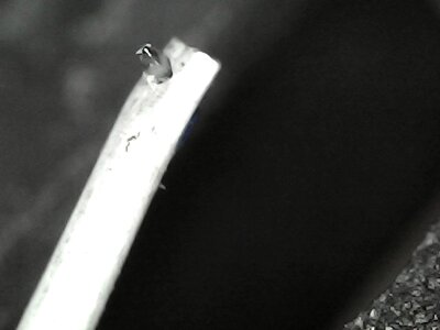

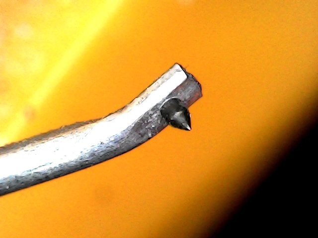

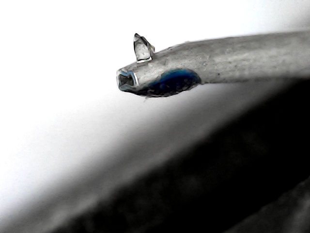

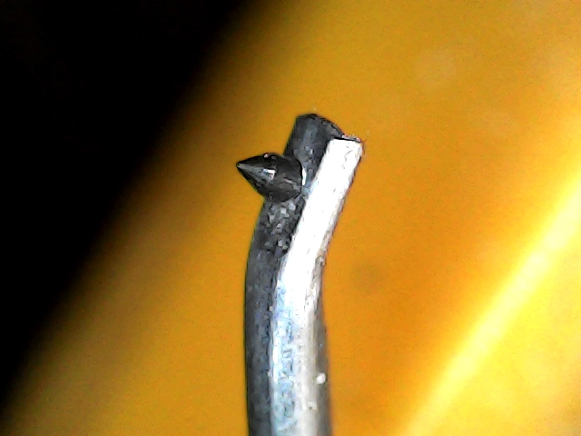

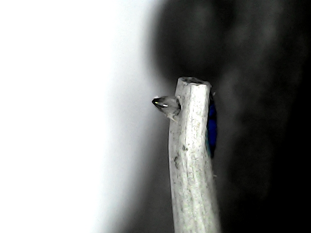

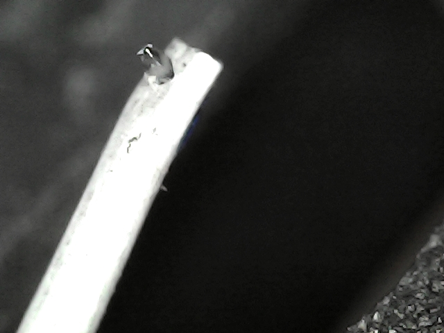

Gorąca prośba o próbę oceny stanu igły na podstawie zdjęć (na tyle o ile to możliwe).
JN-P110 i at20sla
Czy na podstawie takich fotek można coś powiedzieć? Oczywiście martwi mnie bardziej ta druga, tym bardziej że na zdjęciu wygląda też jakoś inaczej... :think: Rozumiem inny szlif, ale ja nie potrafię ocenić jej stanu. Będę zobowiązany za podpowiedzi.
Posty: 45560
Re: Igła-Agonia- czyli jak zdiagnozować koniec żywota igły?
#138
Ja się podejmę!
Ocena stanu: igła jeszcze jest na miejscu.
Nic ponadto nie da się stwierdzić po takich zdjęciach.
MaciejT
Posty: 2553
Gramofon: PS-X70
#139
Post autor: MaciejT »
Dziękuję Wojtek.
Zakładam że diagnoza obejmuje obie igły?
Posty: 45560
#140
Pewnie.
Zastanawiasz się nad zakupem czy już kupiłeś tylko nie wiesz czy już wymieniać czy jeszcze trzymać?
MaciejT
Posty: 2553
Gramofon: PS-X70
#141
Nagaoka nowa czeka na swój czas i nie wiedziałem czy już nadszedł czy jeszcze nie. Ta na fotce ma przegrane ponad 1000 h i cieszy mnie że jest jeszcze ok. AT zastanawiam się co robić (teraz wiem że mogę spokojnie grać na tej co mam).
Jeszcze raz dziękuję.
Posty: 45560
#142
MaciejT pisze:
25 lis 2020, 21:15
A jest? Bo ja tego nie wiem. Wiemy tylko że grot jeszcze nie odpadł, bo tyle widać ze zdjęcia.
Po 1000h to ja generalnie radzę każdemu zmienić igłę, zamiast liczyć na cuda.
Przy niskich modelach Nagaoki jest to dla mnie szczególnie niezrozumiałe, biorąc pod uwagę jak tanie są igły.
MaciejT pisze:
25 lis 2020, 21:15
Kupić nową igłę najlepiej, a jak chcesz ekspertyzę to wyślij do Cantilevera, niech Tobie pod mikroskopem oceni stan zużycia (o ile robi takie usługi, ale chyba robi skoro niby sam sprawdza w taki sposób).
Nie bardzo wiem za co mi dziękujesz. Chyba się nie zrozumieliśmy.
Nigdzie nie napisałem że te igły są nadal zdatne do użytku :)
