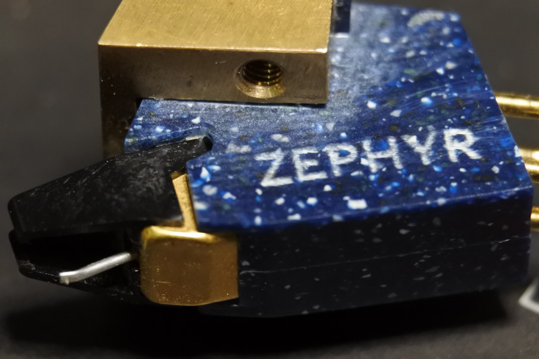

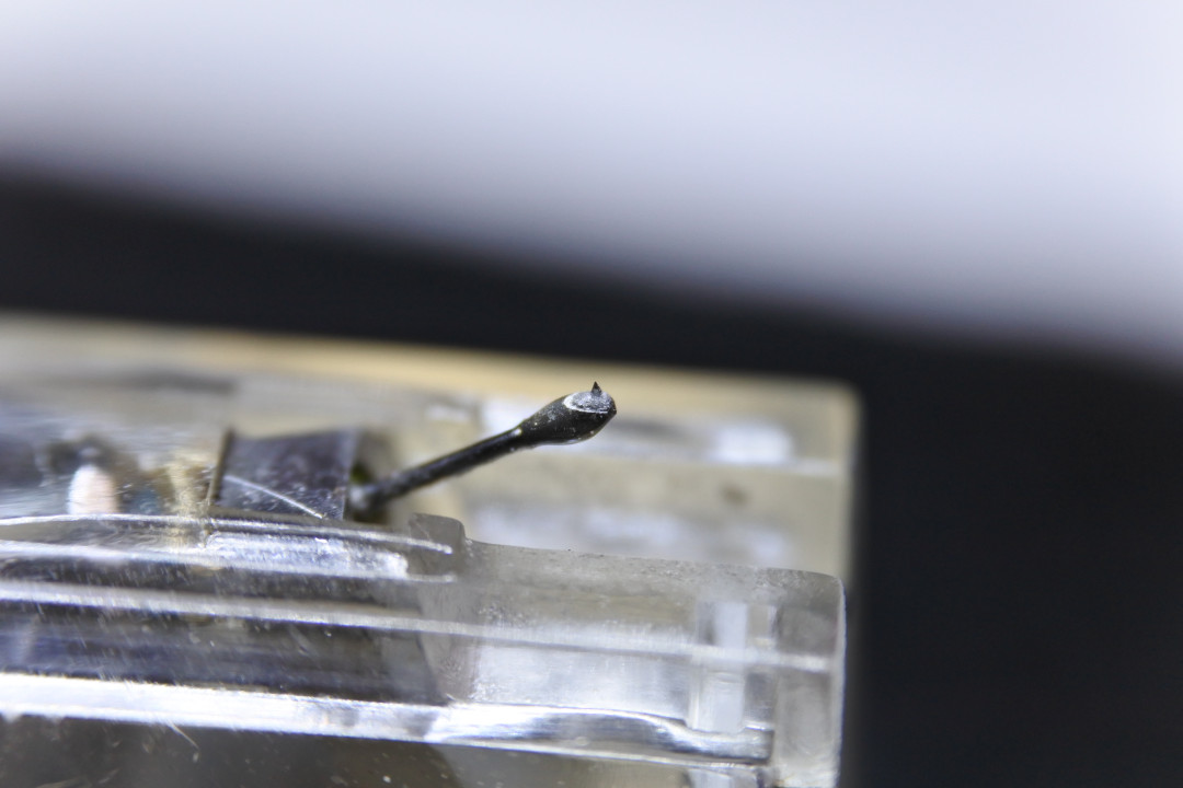

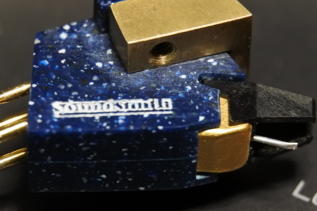

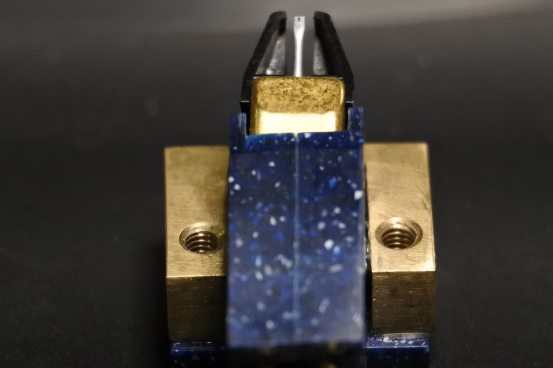

Soundsmith VPI Zephyr
Prostowanie wspornika i ocena stanu igły.
Jak dostałem tą wkładkę to najpierw chciałem zdjąć igłę z body
a tu niespodzianka.
Powiedziałbym że to ta pozłocony B&O
Gra to dobrze,ale szału nie ma.
- Posty: 45651
Re: Cantilever - naprawa igieł
OjojCantilever pisze: ↑03 gru 2018, 17:13Jak dostałem tą wkładkę to najpierw chciałem zdjąć igłę z bodya tu niespodzianka.
To akurat nic dziwnego biorąc pod uwagę historię B&O i firmy SoundSmith

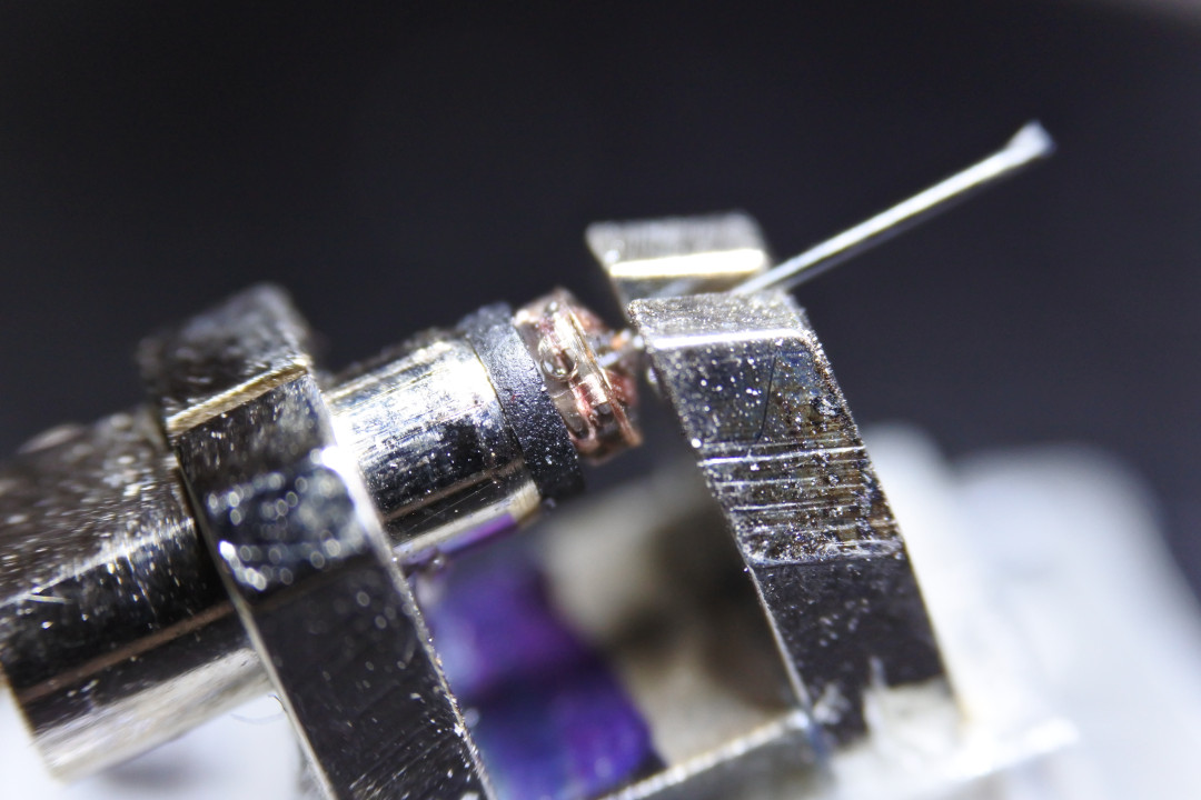

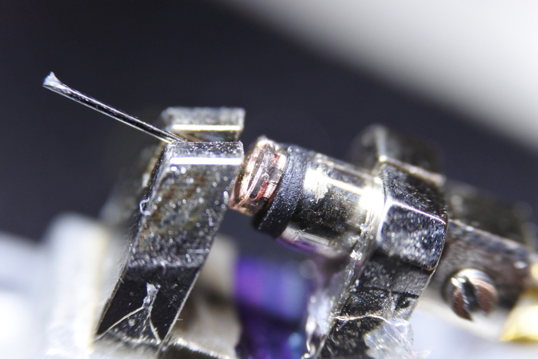

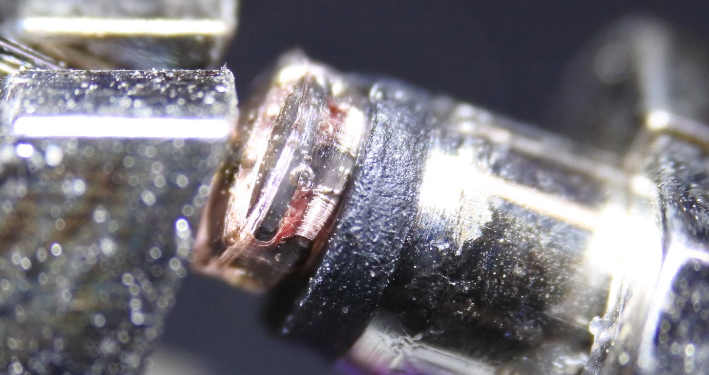

Yamaha MC3 znikający amortyzator.
Niektóre twardnieją a inne aż płyną.

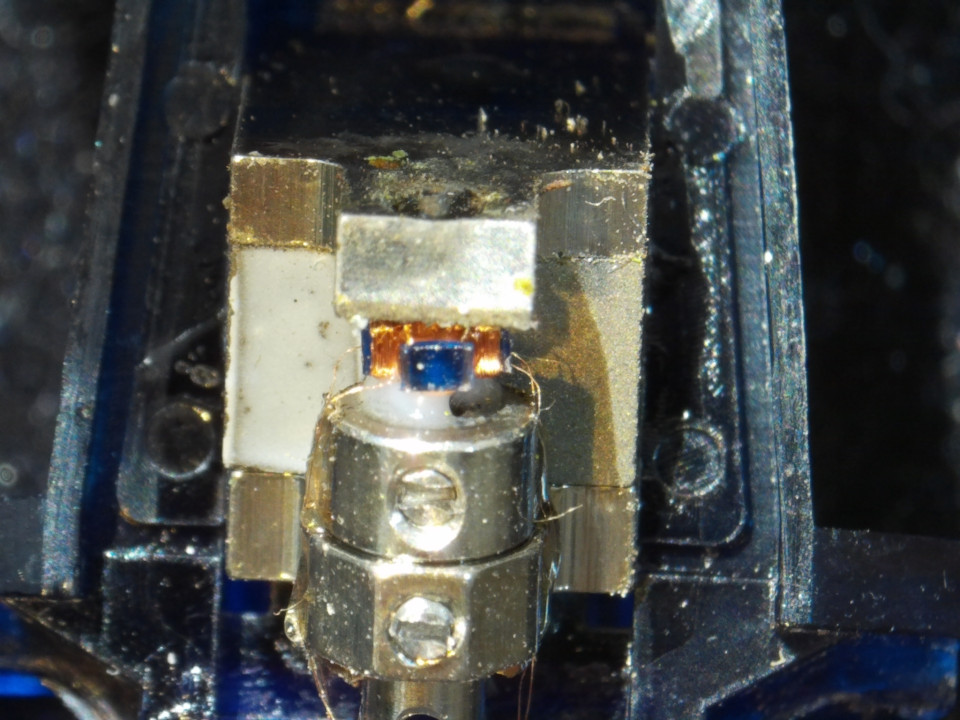

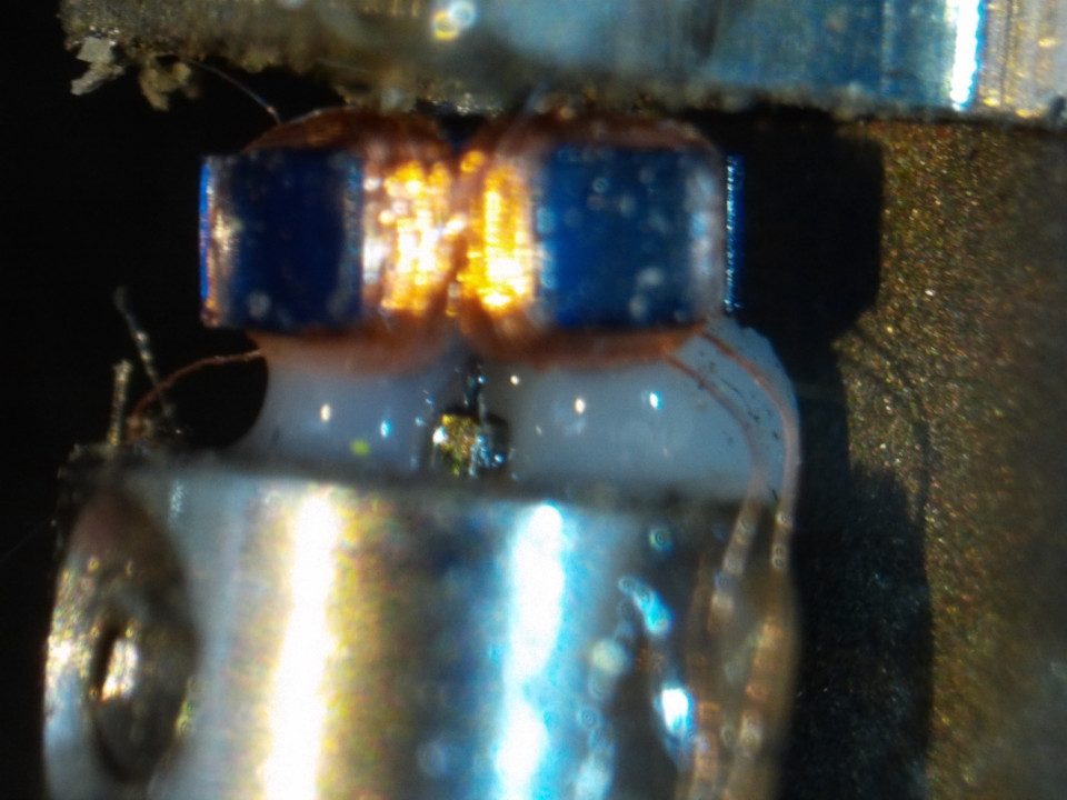

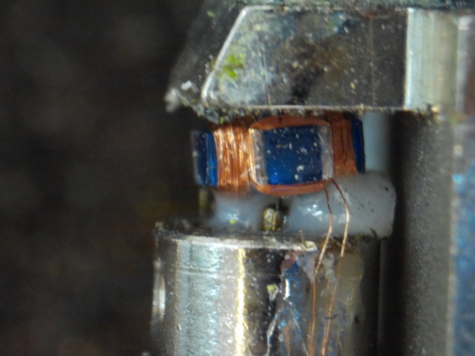

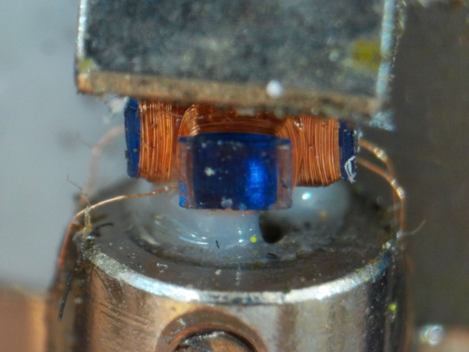

Elac EMC
Pierwszy raz widzę taki układ cewek, dwa generatory połączone w jeden. I zalane klejem.
- Posty: 45651
Ciekawe

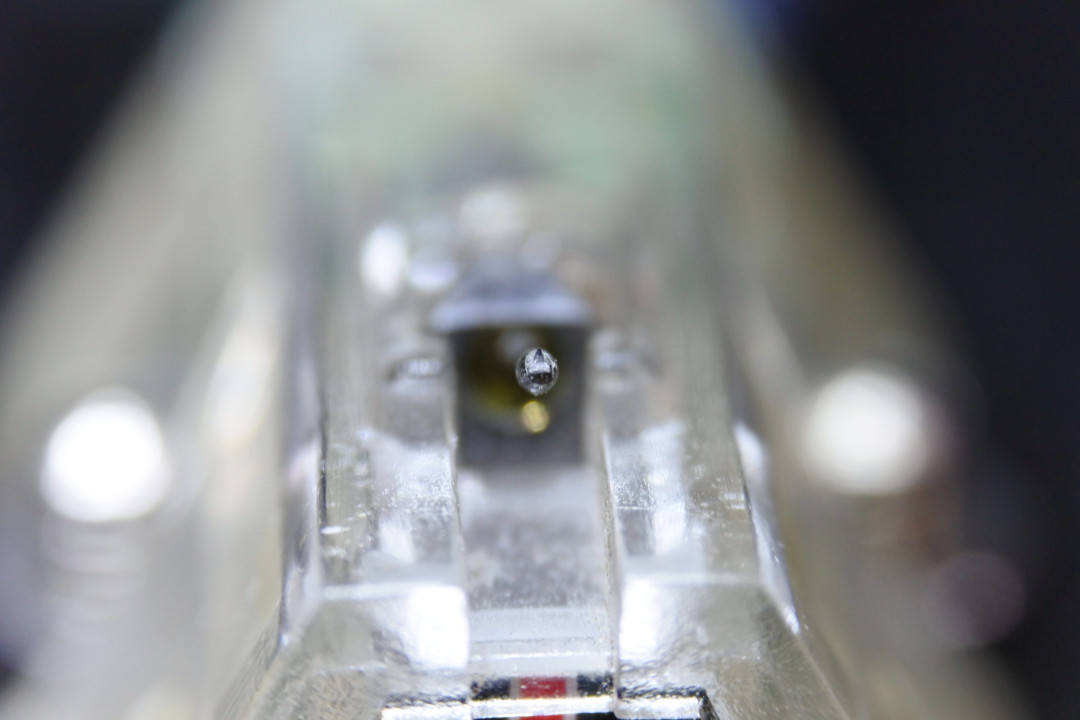

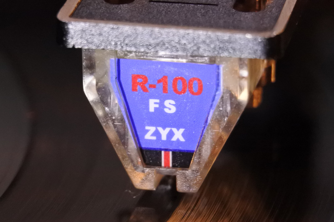

ZYX R100 FS
Tu dałem nowy diament SAS
Dźwięk bardzo dobry,trochę mało dołu. No i cena
- Posty: 45651
Względem czego?

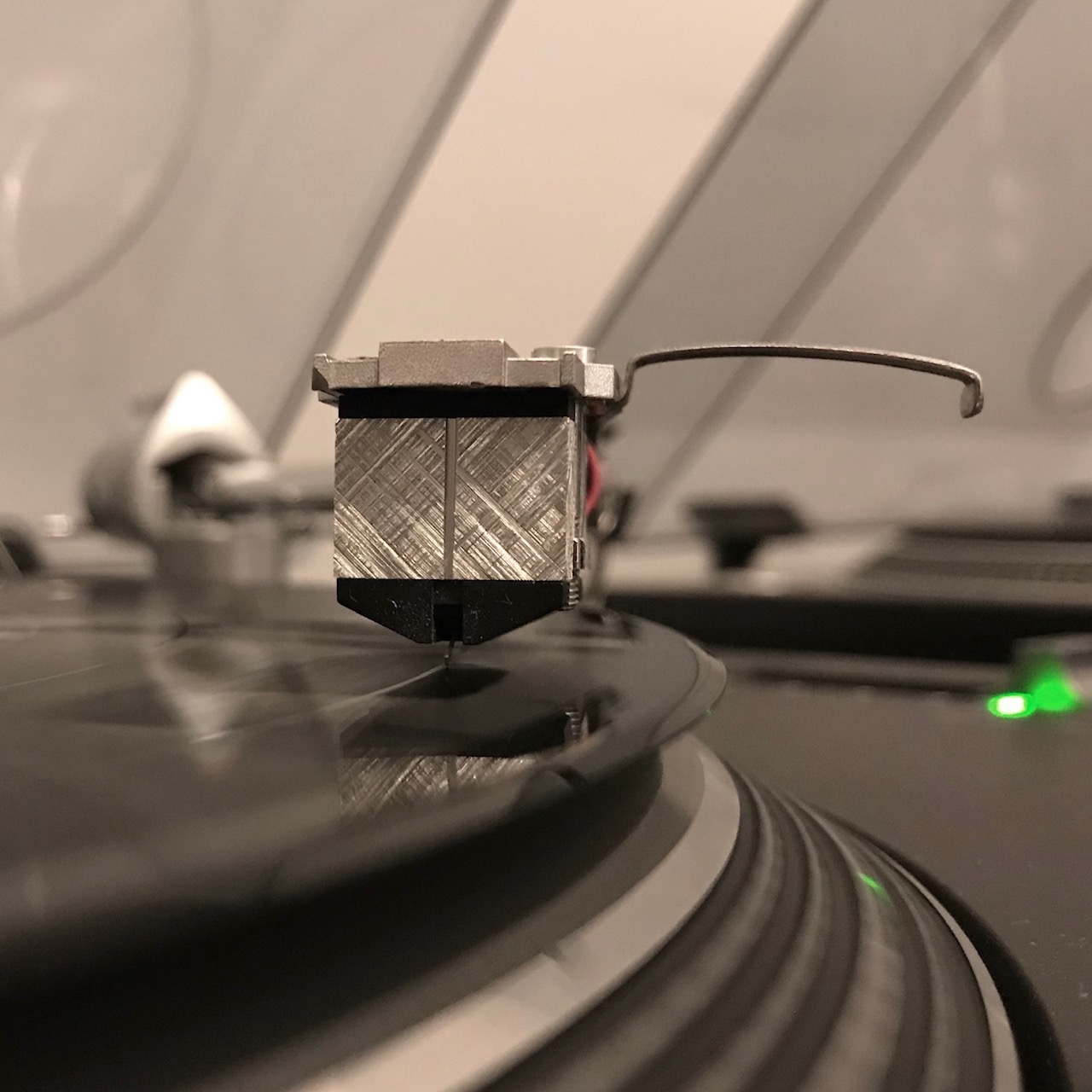

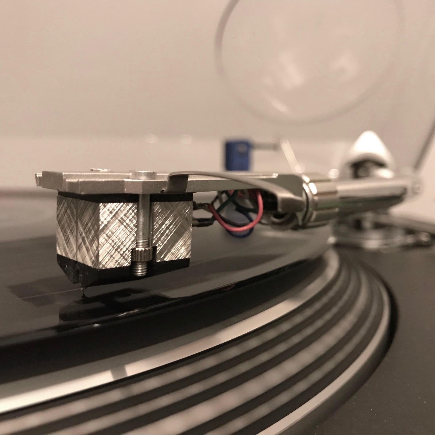

Re: Pokaż mi swoją wkładkę
Dzisiaj dostałem od Tomka @Cantilever do testów bardzo ciekawą i nietypową wkładkę. Zaprezentowany w 1983 roku DENON 103M. Wkładka bardzo różni się i budową i technikaliami od reszty rodziny 103. Generator jest całkiem inny niż pozostałe 103-ki. Krótszy, węższy i o całkiem innym rozstawie pinów. Aluminiowe body waży 5,6g. Zaopatrzone jest w hipereliptyka na boronowym wsporniku. Fajnie, że Tomek zreanimował tę wkładkę w takim samym układzie: HE + boron. Rekomendowany VTF to 1,4g +/- 0,2g. M-ka ma bardziej miękkie zawieszenie niż reszta jogurtowych kuzynów, podatność wynosi 13 x 10-6 cm/Dyne at 100Hz czyli około 20 w naszej europejskiej nomenklaturze. Może grać na lżejszych ramionach. Oporność wewnętrzna to aż 40 Ohm co może wydawać się dziwne gdy weźmiemy pod uwagę że napięcie wyjściowe to tylko 0,12mV !!! Tak, ta wkładka potrzebuje SUT-a lub bardzo dobry PRE o niskich szumach. Za to 103M odwdzięczy się na prawdę dobrym dźwiękiem. Przez wielu uważana jest za jedną z lepszych 103-jek. U mnie (jeszcze nie dotarta) zagrała rewelacyjnie. Jest bardzo analityczna i dość transparentna w przekazie, ani po zimnej ani po ciepłej stronie (może bardziej po zimnej?). Nie szaleje z basem ale podaje go w sam raz. Górna średnica moim zdaniem trochę wysunięta do przodu. Wzmak musiałem odkręcić dużo bardziej niż przy niskonapięciowym Rohmannie (2,5mV). W tej cenie to killer, gra jak dużo droższe wynalazki ze sklepu.
Ostatnio zmieniony 15 lut 2019, 22:11 przez Biogon, łącznie zmieniany 2 razy.
ISOPHON
- Posty: 592
To tylko..i..aż napięcie wyjściowegdy weźmiemy pod uwagę że prąd wyjściowy to tylko 0,12mV !!!
ISOPHON
- Posty: 592
To obudowa generatora..a zagladałeś do "środeczka" ??Generator jest całkiem inny niż pozostałe 103-ki. Krótszy, węższy i o całkiem innym rozstawie pinów.
Oki. już sprawdziłem wydaje się mieć magnes za cewkami a nie u góry(+magnetowody) jak w 103.
Czyli właściwie odmienna konstrukcja od bardzo tradycyjnej budowy 103.

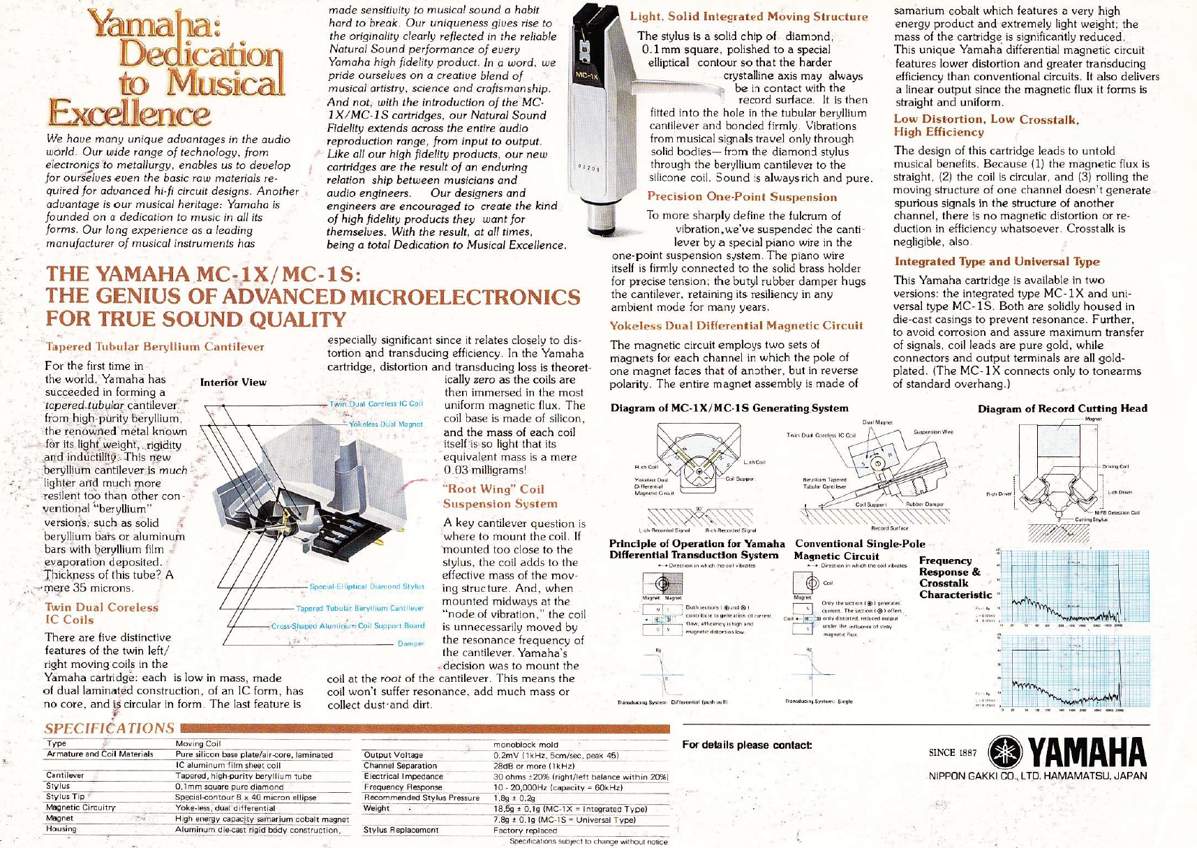

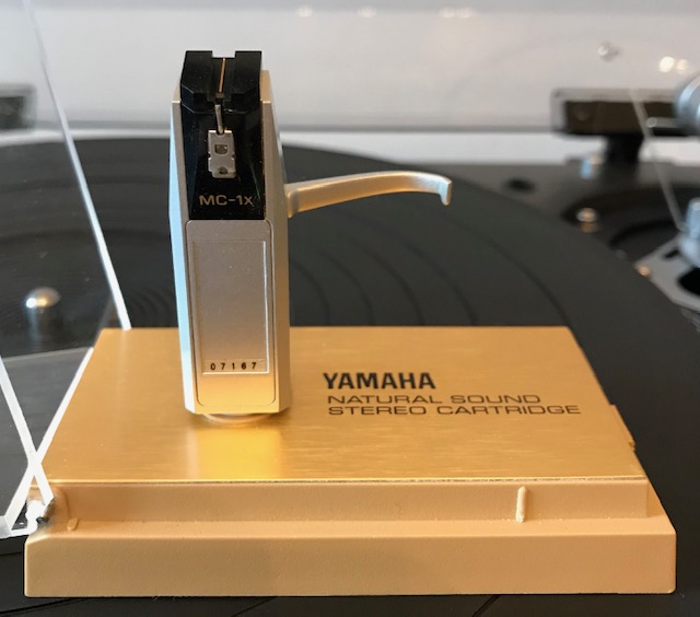

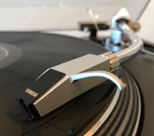

Kolejna ciekawa wkładka od Tomka @Cantilever
YAMAHA MC-1x z przełomu lat 70 i 80-tych (1979-1983). Kiedyś topowy model Yamahy. Oryginalnie na wsporniku z berylu i ze szlifem hiper eliptycznym. Jak na owe lata miała dość nowatorskie rozwiązania techniczne, np. bezjarzmowe, podwójne magnesy samarowo - kobaltowe (Sm-Co). Występowała w dwóch wersjach: ze zintegrowanym headshellem - MC-1x oraz jako sama wkładka - MC-1s. Napięcie wyjściowe 0,2mV, VTF 1,8g +/- 0,2g, podatność ca.17, waga 19g / 7,5g.
- Posty: 45651
Inni też to mieli
Dość popularny model.
