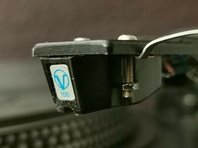

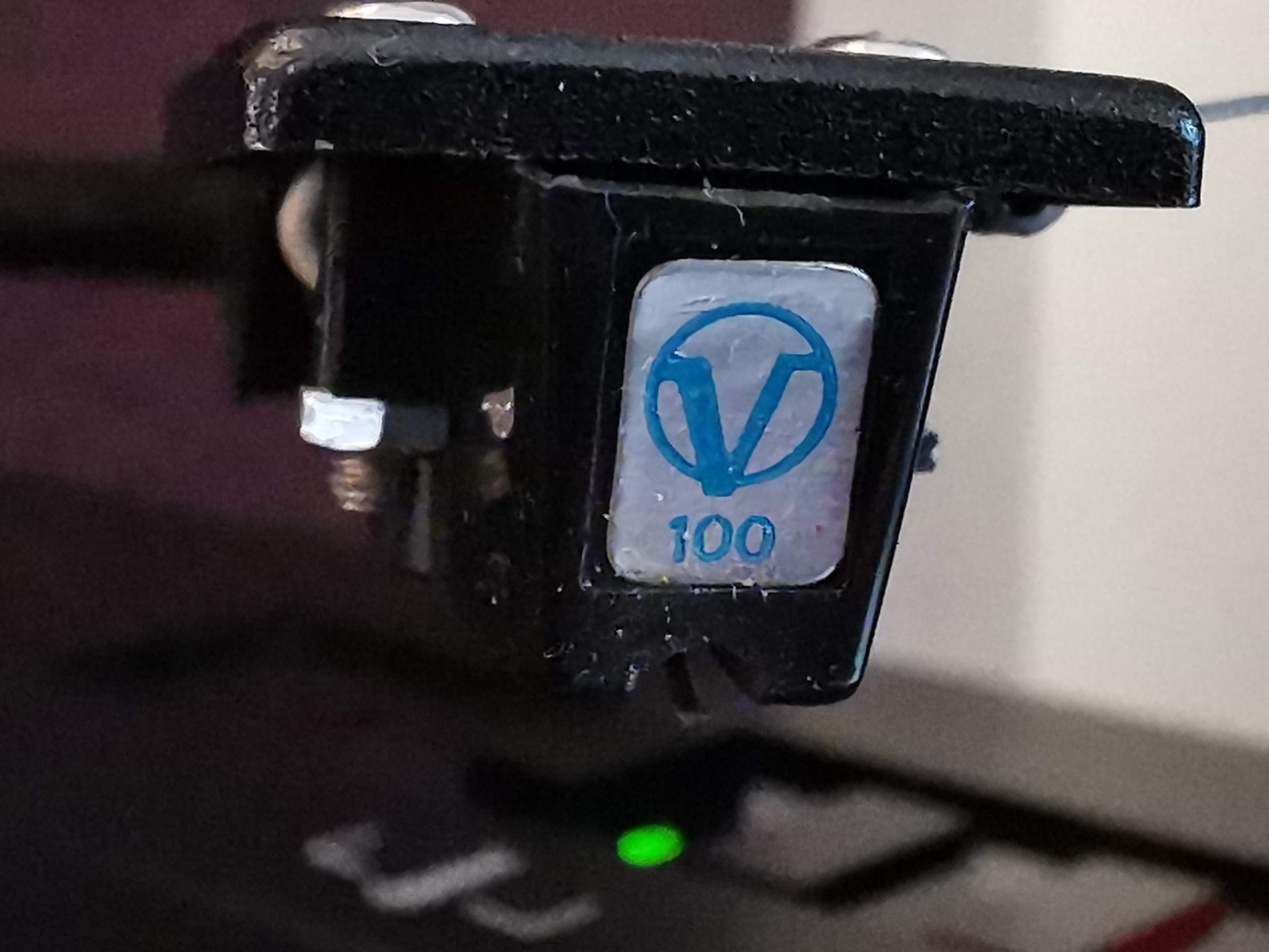

- Posty: 44467
Re: Jaka to wkładka?
Sonotone V100
Nic specjalnego
Gramofon to jakiś BSR czy inny Garrard?
Nic specjalnego
lck78
- Posty: 8
- Rejestracja: 25 sty 2020, 18:34
No ta nazwa też mi się przewinęła
Gramofon jak u kolegi Dale Jim Carson wst-1200 . Przypadkowy impulsywno - kompulsywny zakup. Ale działa i sprawia mi dużo radości w poznawaniu tego nowego dla mnie winylowego świata
Może jakaś sugestia co by w to miejsce wrzucić . Powiedzmy w dwóch zakresach cenowych do 200 pln i drugi 200-400 ?

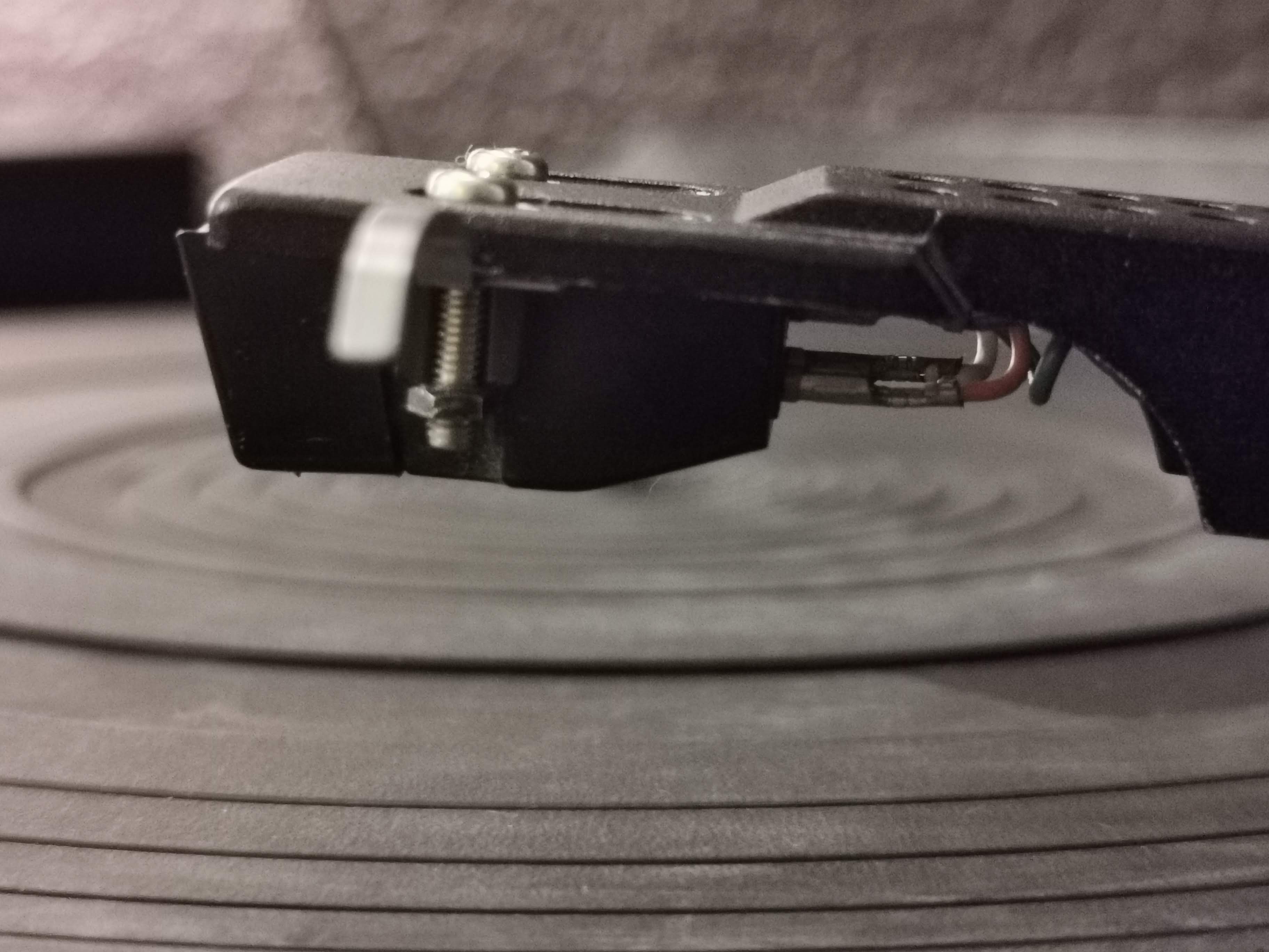

Cześć. Prośba o identyfikację wkładki. Siedzi w Dual'u 505-1, gra fatalnie jak nie buczy, a jak buczy to masakra. Gramofon dostałem w "spadku", a ja nie mam pojęcia co to. Pod spodem widnieje napis Dual oraz Made in Germany 3. I od razu druga prośba, co kupić jak już tę wkładkę wywalę?
Foto: https://i.imgur.com/0s2Sklb.png, https://i.imgur.com/MmppOU9.png
Dzięki i pozdrawiam.
Wygląda na jakiegoś Ortofona zamontowanego na adapterze. Czy to nie jest przypadkiem jakaś mutacja OM 5E? Jeśli tak, to może wystarczy dokupić igłę. Są niedrogie i szeroko dostępne.
Jest: Technics SL-1610 MKII
Ok, poprzeglądałem trochę w sieci i wychodzi na to, że u mnie jest jakiś nieznany, bądź mało znany twór i raczej go nie chcę. Pozostaje mi poprosić Was o sugestię wyboru dobrej wkładki i igły.
Dzięki.
Dzięki.
To jest wkładka Dual ULM 45 S lub TKS 45 E a igła do niej to DN 145 . Thakker ma spory wybór igieł https://www.thakker.eu/?ActionCall=WebA ... %5D=dn+145
W north też są jakieś https://allegro.pl/oferta/igla-gramofon ... &bi_m=reco&
Wygląda bardzo podobnie, różni się delikatnie od tych co wymieniłeś.Peliks pisze: ↑30 sty 2020, 17:59To jest wkładka Dual ULM 45 S lub TKS 45 E a igła do niej to DN 145 . Thakker ma spory wybór igieł https://www.thakker.eu/?ActionCall=WebA ... %5D=dn+145
Rozumiem, że ewentualnie pasowałyby?
Dzięki.
Chyba lepiej zainwestować w taką:
