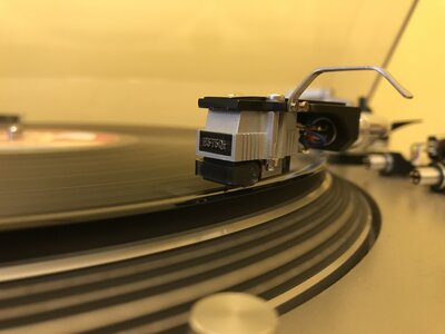

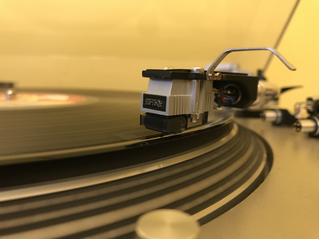

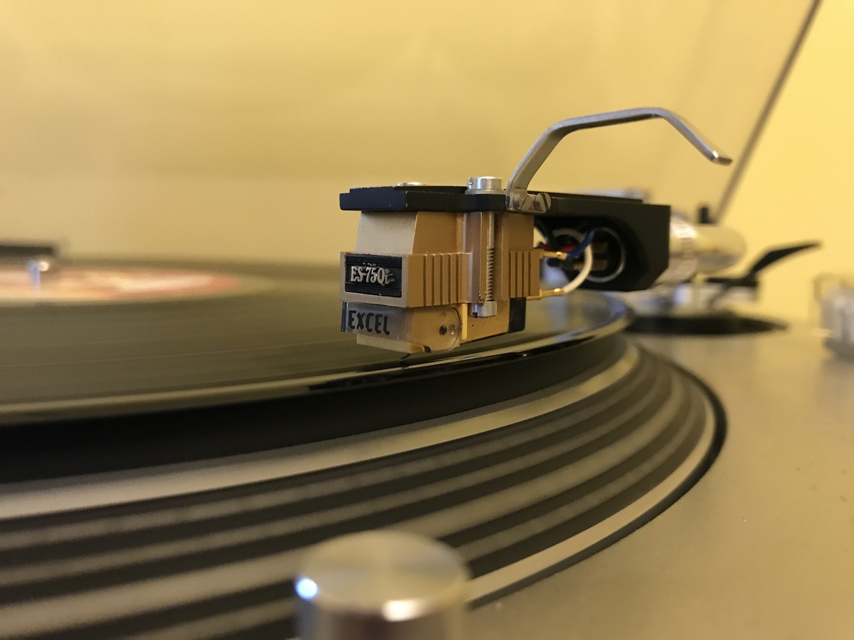

Najwyższa seria wkładek MM sygnowana logiem firmy Excel - ES-75Q
Składała się z dwóch modeli: ES-75QL i ES-75QH
Excel ES-75QL
Excel ES-75QL
Excel ES-75QH
Excel ES-75QH
Obydwie wkładki mają laminowane cewki generatora, nagi diament o szlifie parabolicznym.
Różnice?
QL miał niższą indukcyjność i rezystancję cewek (L = Low), a QH dwukrotnie wyższą (H = High).
Pomiarowo: QL to 300 mH i 300 ohm, QH to 660 mH i 750 ohm.
Z tego też względu QL ma na wyjściu 2 mV, a QH 4 mV.
Igły:
QL - nagi diament eliptyczny o szlifie 0.2x0.8 ("EVD")
QH - łączony diament paraboliczny o obniżonej masie własnej ("PMF")
W konsekwencji, pomimo zastosowania łączenia, grot QH ma zbliżoną wagę do QL.
Jak to się przedkłada na praktykę, czyli wrażenia odsłuchowe?
Dość zwyczajowo - QL ma więcej powietrza i szerszą scenę, QH zaś węższą scenę, ale więcej energii.
Bardzo fajne, energiczne granie. Na moje ucho bardzo przypomina szkołę grania Technics EPC-205 II S.
Ciekawostka: obydwa modele były sprzedawane po tej samej cenie, tylko i wyłącznie w komplecie z fabrycznymi headshellami o wadze 13.5g (niedostępnymi jako osobne produkty).
Oferowane dość długo, bo od 1977 aż po 1994 (dlatego też względnie łatwo można jeszcze dorwać NOSy, szczególnie modelu ES-75QH).

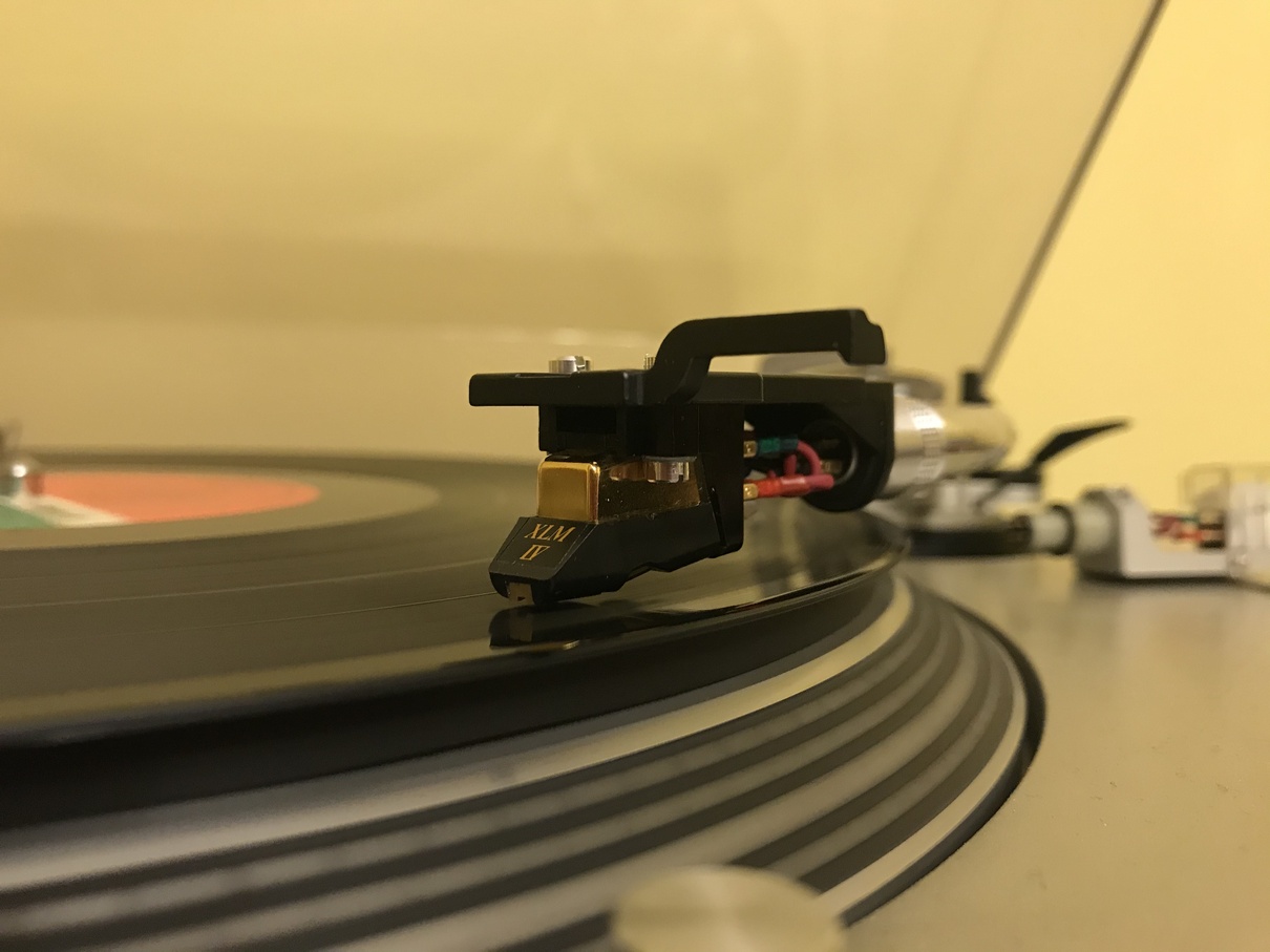

Odcinek z serii "pogromcy mitów"
Generalnie seria XLM od firmy ADC kończyła się na trzeciej inkarnacji (mk3/III).
Na pewnej niemieckiej stronie internetowej, swego rodzaju skarbnicy danych nt. wkładek ADC, można przeczytać że jeszcze była ultra-rzadka XLM IV, dostępna tylko na zamówienie, ze szlifem Pathemax (znany z występowania we wkładkach firmy Sonus, również konstrukcji twórcy marki ADC).
Ów "cudo" prezentuje się tak:
ADC XLM IV
ADC XLM IV
Kłopot w tym że to co powyżej napisałem to jedna wielka bujda na resorach :)
A jaka jest prawdziwa historia tego modelu?
Żeby to wyjaśnić muszę przywołać trochę historii firmy ADC.
W 1975 roku główny wynalazca i właściciel firmy ADC sprzedaje swoją firmę koncernowi BSR.
W 1977 ADC wypuszcza na rynek model XLM III.
By ciąć koszty, BSR przerzuca produkcję wkładek i igieł ADC w okolicach roku 1980 do Japonii, wchodząc w kooperację z tamtejszym koncernem Piezo/Azden, ale za sznurki pociąga japoński oddział BSR.
Pod koniec lat '80tych BSR zaczęło wycofywać się z rynku gramofonowego i rozpoczął się proces wygaszania marki ADC.
Japoński oddział ADC pożył trochę dłużej niż ten w USA - jako że w magazynach walało się nadal całkiem sporo korpusów XLM, postanowiono jeszcze na ostatni strzał je spieniężyć.
Tak oto, tylko w Japonii, w 1986 roku na rynek trafił model XLM IV. Zapasy skończyły się w 1992.
OK, ale czym w końcu jest ten XLM IV? Czym się różni od XLM III?
Generator w sumie niczym - to nadal to samo co XLM III.
Igła? Nagi eliptyk 0.3x0.7 - trochę degradacja względem XLM III (nagi 0.2x0.7).
Gra to fajnie, jak każdy XLM, ale nie jest to de facto żadne cudo ani tym bardziej jakiś szczególny rarytas, ot ciekawostka historyczna :)

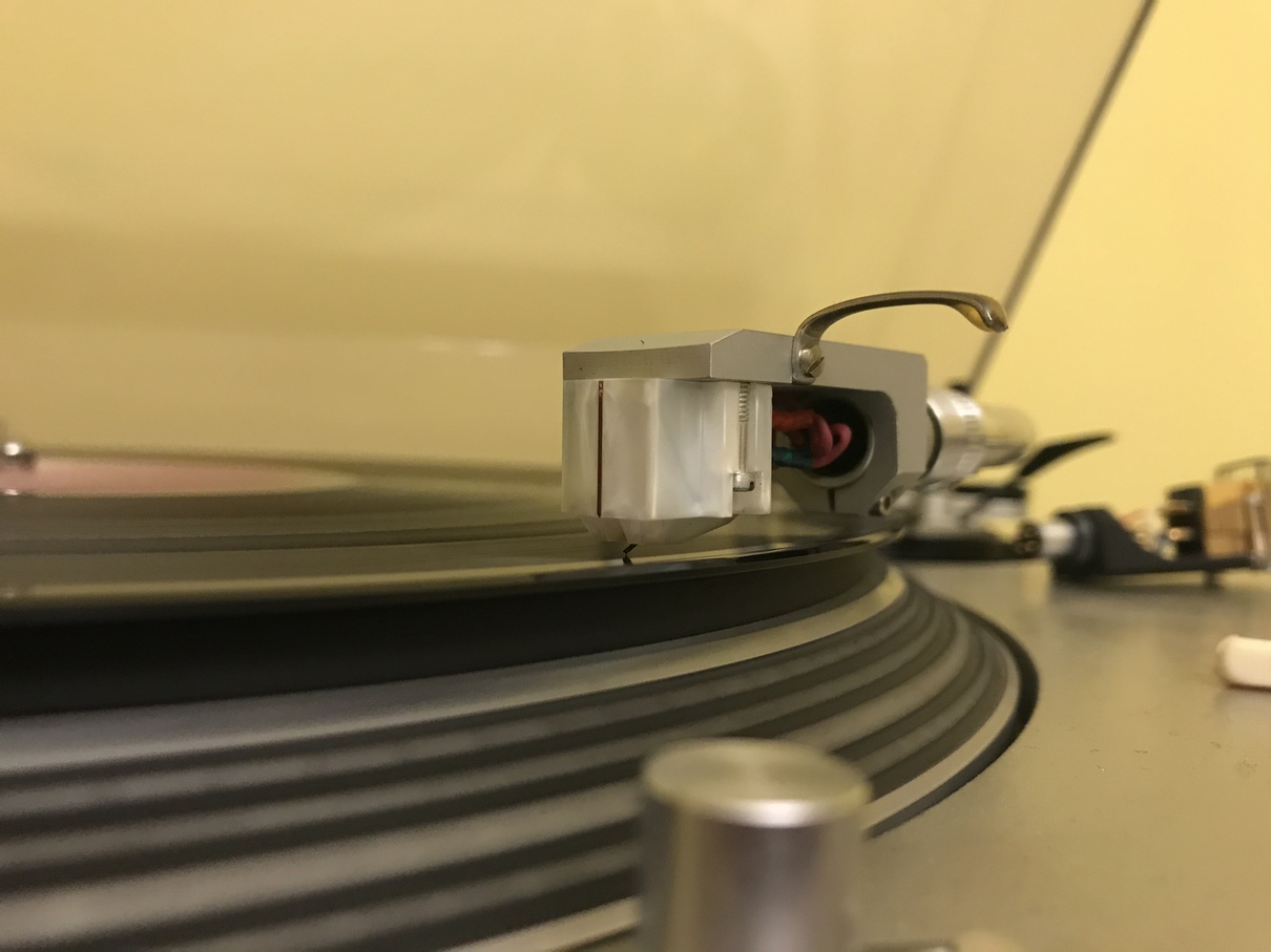

Dobre oko! Oto kolejny bohater dzisiejszego cyklu:
Denon DL-305 (vel "barachło")
Denon DL-305 na headshellu AT-LH15

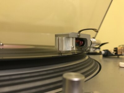

Topowa wkładka MC serii 301/303/305 z 1980 roku.
Igła to bardzo cienka borowa rurka zakończona nagim diamentem "special elliptical" (wszak to Danone) o przekroju 0.05x0.1 mm.
Generalnie cud miód i orzeszki. Najdroższa wkładka Denona zanim rok później wprowadzili na chwilę specjalny model DL-1000.
Jak to gra?
No cóż... gra to poprawnie. Neutralnie, szeroko, nie można się do niczego przyczepić.
Taka DL-301 na sterydach.
I na tym w sumie mógłbym zakończyć recenzję bo jakoś nie zostałem tą wkładką specjalnie poruszony.
Stąd ksywa "barachło" - spodziewałem się czegoś więcej.
Pewnie będę jeszcze do niej wracał, może odkryję coś nowego.
Po zdjęciu DL-305 z ramienia postanowiłem sobie że na tym kończy się moja zabawa z jogurtami...
... aż tu nagle niespodziewanie odkryłem coś na tyle ciekawego, że zmieniłem zdanie :morda:

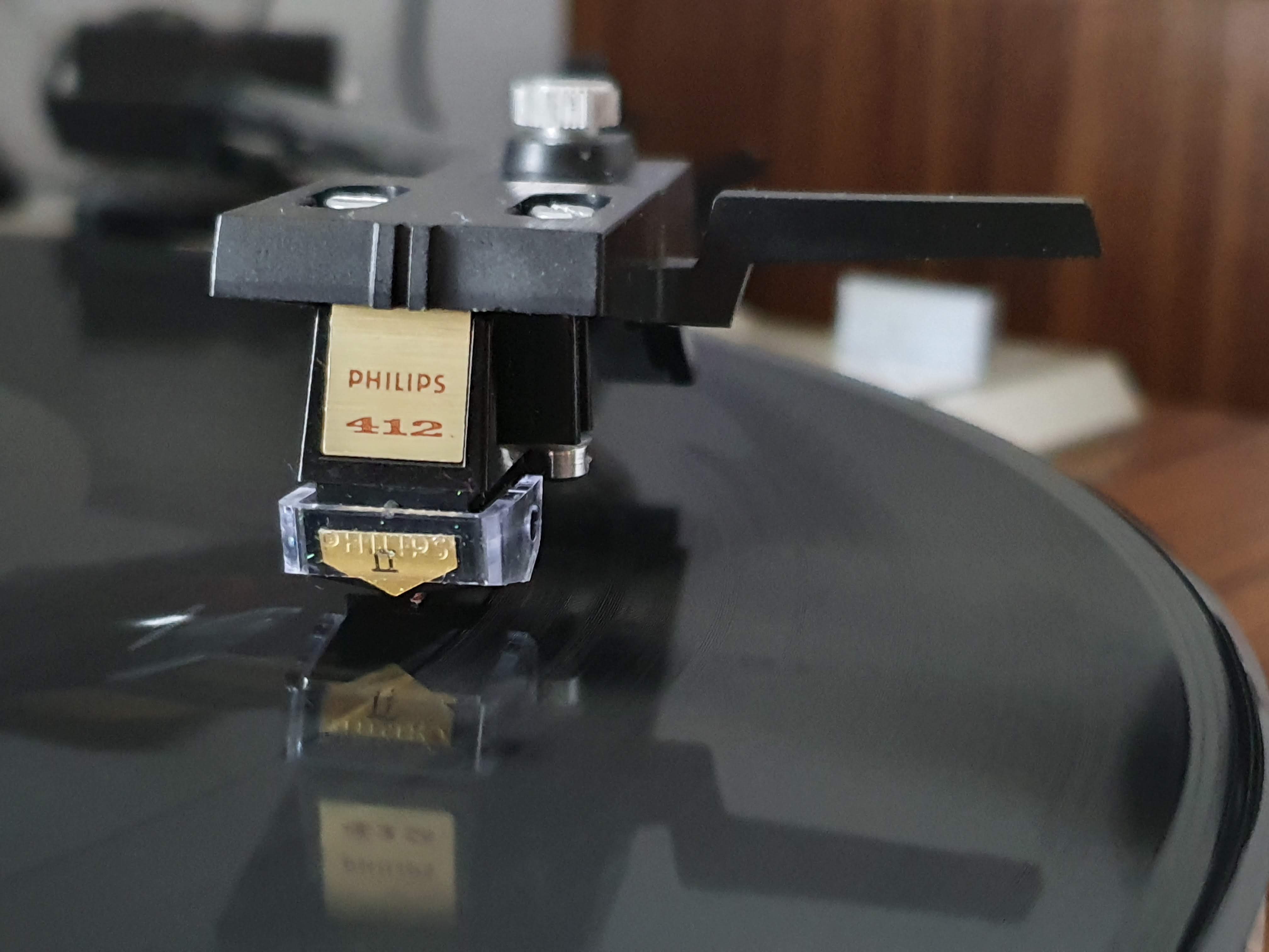

Takie coś do mnie dotarło zakupione na forum- Philips GP-412 Mk2.
Skromnie w porównaniu z resztą wątku ale się pochwalę a i pytanie mam do bardziej doświadczonych :)
Wkładkę udało mi się szybko bez problemów zamocować i skalibrować, aż byłem zaskoczony.
Poprzednie moje zmiany wkładek (z Akai Pc-90 na Shure M75 a potem do niej igła Jico dzięki uprzejmości Wojtka) były ewolucyjne - grało lepiej po prostu. To tutaj jest różnica diametralna. Bardziej mi się to podoba - więcej przestrzeni przede wszystkim. Ale diamatralność tej zmiany objawia się przede wszystkim, że do tej pory "lepszy" dźwięk miałem na słuchawkach (Superluxy HD668b) a teraz nie chce mi się na nich słuchać za to moje kolumny (Arcusy TS-100) jakby się obudziły. Ech nie wiem co mam myśleć :)
Ale moje pytanie jest takie: Z shure m75 miałem kilka płyta, na których na ostatnich rowkach płyta się zapętlała. Myślałem sobie - to nie nowe płyty więc cóż. Ale teraz te płyty ładnie grają do samego końca. Więcej nawet - sprawdziłem sobie dla hecy singiel Auberge, który pomimo licznych myć nie dawał się odsłuchać - tutaj poleciał do końca, Igła wyrwała pół kilo kurzu z rowka (aż na końcu ramie podskoczyło bo nie chciała się odkleić)*.
No i pytanie - czy to może oznaczać, że Shure M75 się specjalnie nie nadaje do mojego ramienia czy też może źle ją skalibrowałem?
Na szczęście jest już widzę odpowiedni temat do szukania igły :D
Zakładając poprawna kalibrację - klasa igły robi swoje. Philips głębiej spenetrował rowek więc też i powyciągał syf.
Nie wiem jaką igłę masz na M75.

Coś w tym może być... Ja jedną płytę umyłem drugi raz niedawno i przesłuchałem. O ile pamiętam, chyba zrobiłem na niej ślad palcem pierwszego dnia (przypadkowo). Na pewno było głośne pyknięcie - jedyne na całej płycie. Być może od tego. :morda: Oczywiście płyta była umyta. Po drugim umyciu chyba się syfu stamtąd pozbyłem bo pyknięcia nie było (tylko co najwyżej ślad na płycie). Ale to nie jest kwestia wymiany igły bo jeszcze słuchałem na starej. To raczej uwaga o myciu płyt a nie o igłach. :mrgreen:
