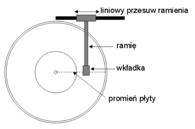

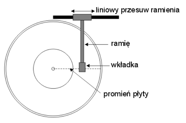

A ja się powymądrzam, że JEST, ale dla ramion tangencjalnych.
(rysunek stąd: https://www.hifi.pl/slownik/ramie-tangencjalne.php)
- Posty: 45656
Re: Ustawianie wkładki
Tak, ramiona tangencjalne nie mają tego "problemu" i walki kompromisów
