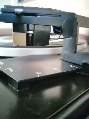

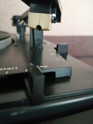

witam, czy jest ktoś w stanie powiedzieć co to za wkładka i igła?
Posty: 45656
Re: Jaka to wkładka?
#1322
Nie rozpoznaję, ale raczej nie jest to nic wartego uwagi (jak większość wkładek "no name").
Piachu1975
Posty: 53
Rejestracja: 31 gru 2019, 09:44
Gramofon: Technics SL BD 20
Lokalizacja: Otwock
#1323
Post autor: Piachu1975 »
Wojtek pisze: ↑
13 sty 2020, 11:23
podobno Shure, nie widziałem na żywo ale gdzieś napis się znajduje
Posty: 45656
#1324
Na moje oko nie wygląda to na żadnego Shure.
Ogólnie nie dopłacałbym do tej wkładki jako wartość dodana do gramofonu :)
ISOPHON
Posty: 592
#1325
Post autor: ISOPHON »
To na pewno nie jest wkładka produkcji SHURE.Wygląda(niewiele widać) na Audio Technicę AT-6 lub któryś z jej "klonów np.Victor MD 1004.A tych (klonów) było dużo.Wkładka (generator) dorze zbudowana ale igieł dobrej jakości do nich brak.Produkt z lat 60 ubiegłego wieku.

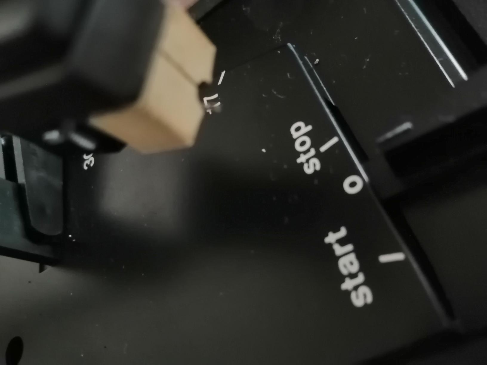

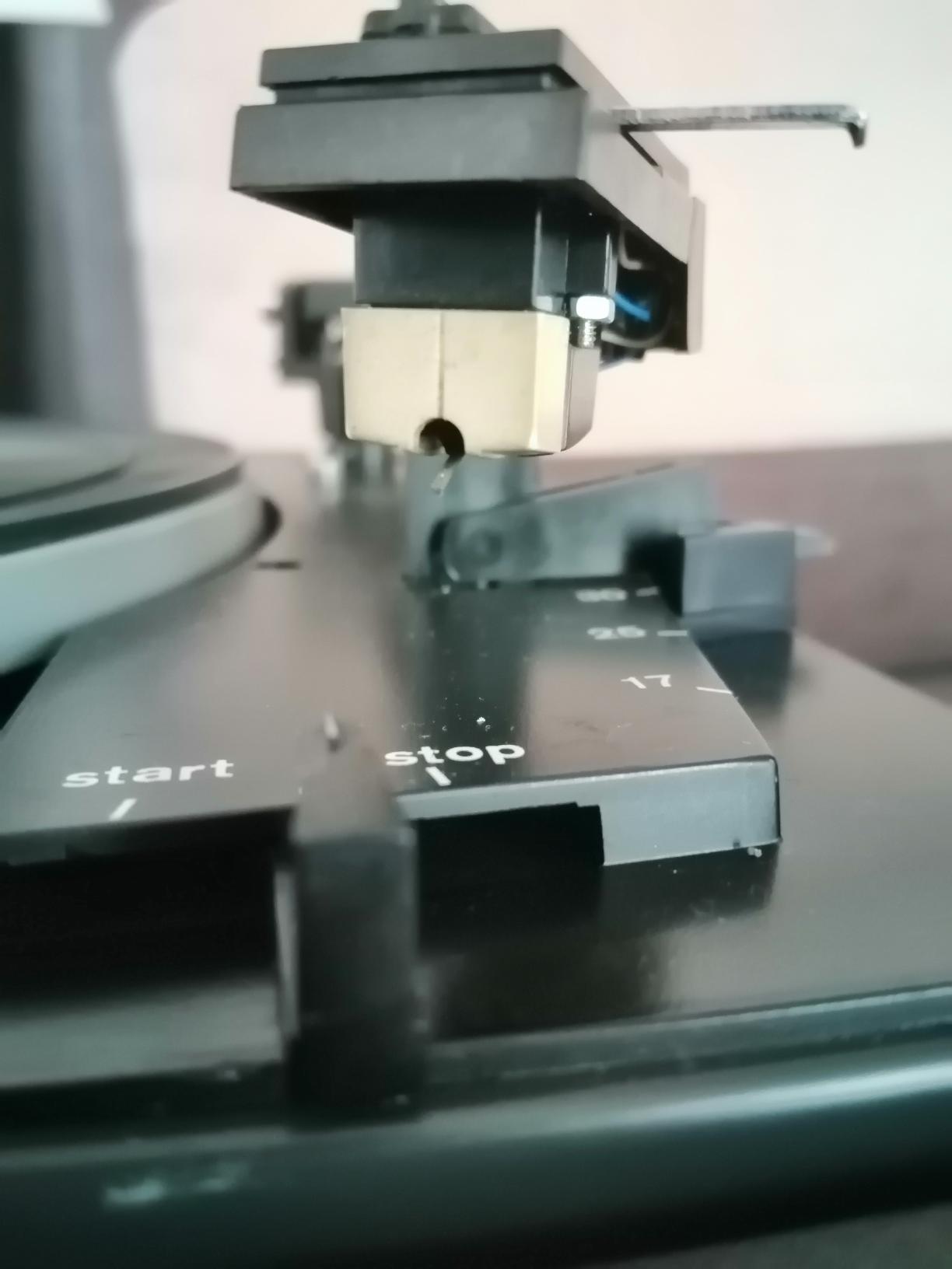

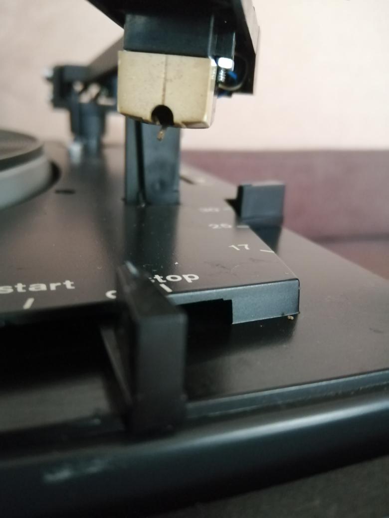

Witam. Proszę o pomoc. Kupiłem gramofon Philips 202 electronic. Sprzedawca nie byl w stanie określić jaka jest w nim wkladka. Ani wkladka ani igla nie mają żadnych opisów. Wiadomo, że do tego modelu montowano wpkladki z serii Philips pd 4xx. Ta z porównania z materiałami z internetu z wyglądu najbardziej przypomina mi pd 411. Igla jest niebieska, więc czy to podstawowy sferyk dodawany do tej wkladki? Jeżeli to faktycznie jest to pd 411, to co powiecie o tej wkladce? Pełno jest informacji o pd 400, 401, 412, 422, a o 411 prawie nic. W zalaczeniu link do fotki.
https://photos.app.goo.gl/ybT1tRzsibNWB8G57
Kris
Kristo
Posty: 6
Rejestracja: 13 paź 2013, 15:36
#1331
Post autor: Kristo »
Oczywiście GP-411, a nie pd 411. Przepraszam za pomylkę.
ISOPHON
Posty: 592
#1332
To starszy projekt wkładek PHILIPS-a dość rzadki.Pierwszy projekt wkładek MM tego producenta.Nie ma nic wspólnego z pózniejszymi wkładkami PHILIPS SUPER-M (GP 400,401,412,422).Były produkowane w berlińskiej fabryce PHILIPS-a.Wysokonaciskowe.Igieł sensownych brak.
Posty: 45656
#1333
ISOPHON pisze: ↑
26 sty 2020, 22:10
Pamiętasz oznaczenie modelu?
Kristo
Posty: 6
#1334
Dzięki, choć to nie optymistyczne dla mnie wieści. Gramofon w super stanie i ten design! Ale wkładka w takim układzie jest obciążeniem finansowym i funkcjonalnym (ceny igieł i nacisk pewnie ok. 3g!), co każe pewnie myśleć o jej wymianie. Stąd dołączam się do pytania o dokładne ustalenie/potwierdzenie modelu wkladki, bo tak łudząco przypominała chociaż GP-411, czyli też z serii super M, choć również rzadką i z drogimi iglami. Poniżej link do materiałów Philipsa z których korzystałem.
