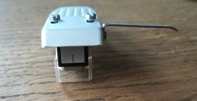

Wkładka to Unitra MF-100/102/104.
Nową igłę z łatwością znajdziesz na allegro.

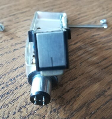

Franken-wkładka :morda:
Ten Empire to reprezentant późniejszej serii 999.
Innymi słowy, kuzyn bliższy do Empire 2000 niż do Empire 1000 ZE/X.
Zalicytowałem w ostatniej chwili, na szczęście za grosze.
Jak doszła to nie mogłem dopasować tej igły i zgłupiałem :morda: jakoś tam gra...
1000 ze posiadam i sobie chwalę po odpowiednich ustawieniach :)

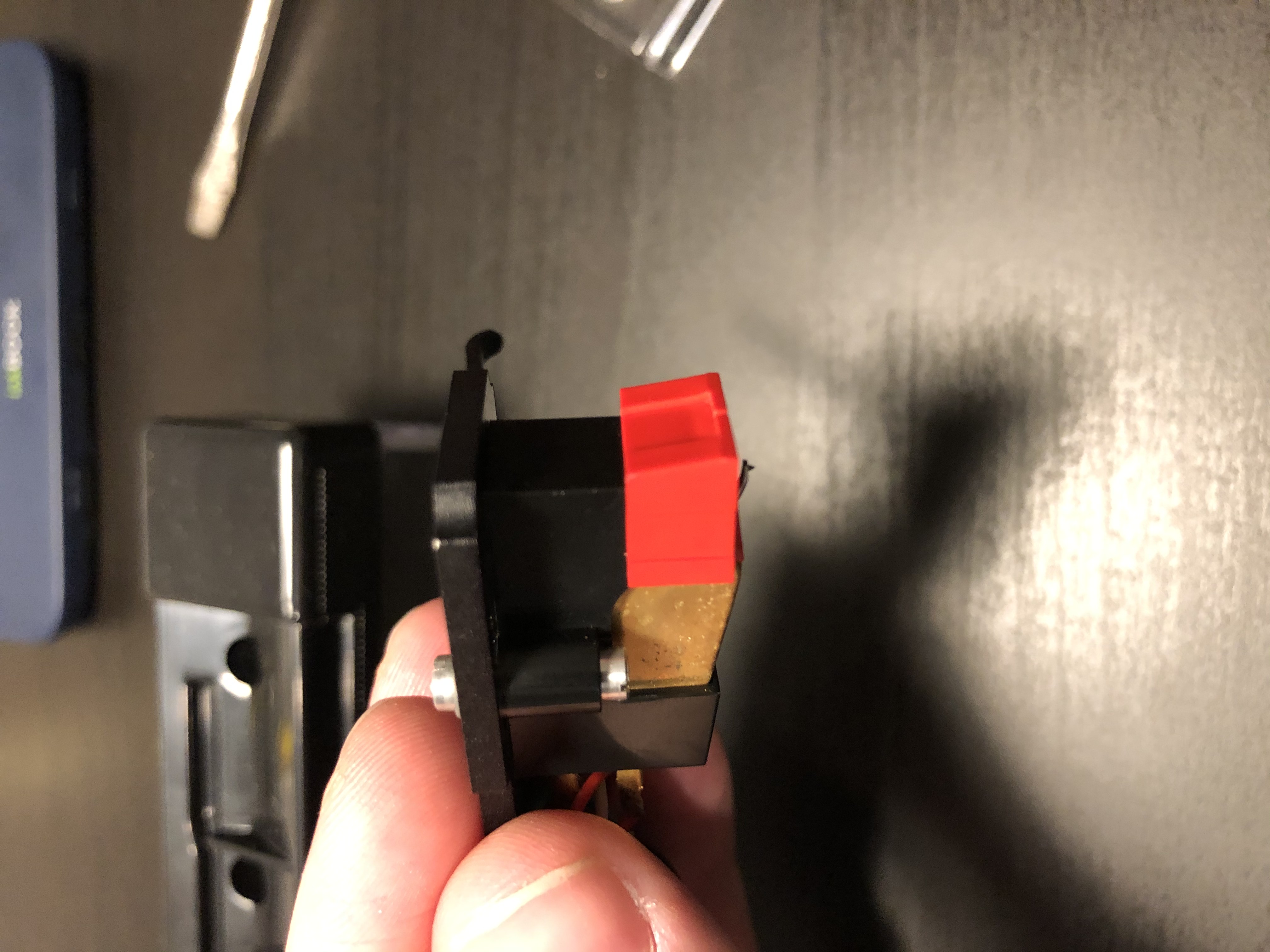

Witam. Podpowie ktoś co to za wkładka? Żadnego opisu na niej nie znalazłem, poza cyfra 629.

Audio Technika AT10 lub AT11 lub AT12 ale najbardziej stawiał był na MV8 ewentualnie jakiś klon tych wkładek. Cała ta rodzina jest identyczna igły do nich też.

Dziękuję za odpowiedź i rozwiązanie zagadki 🙂

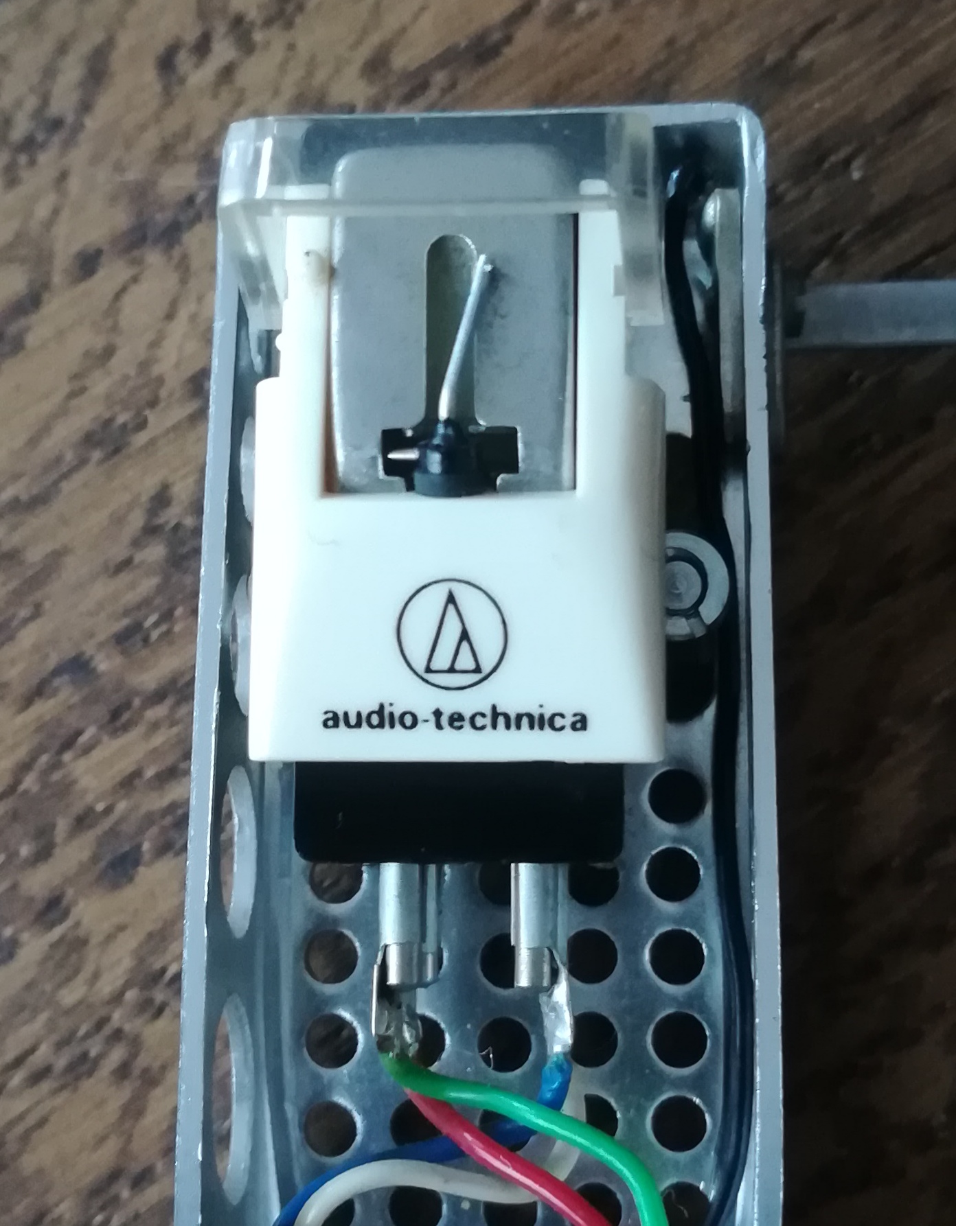

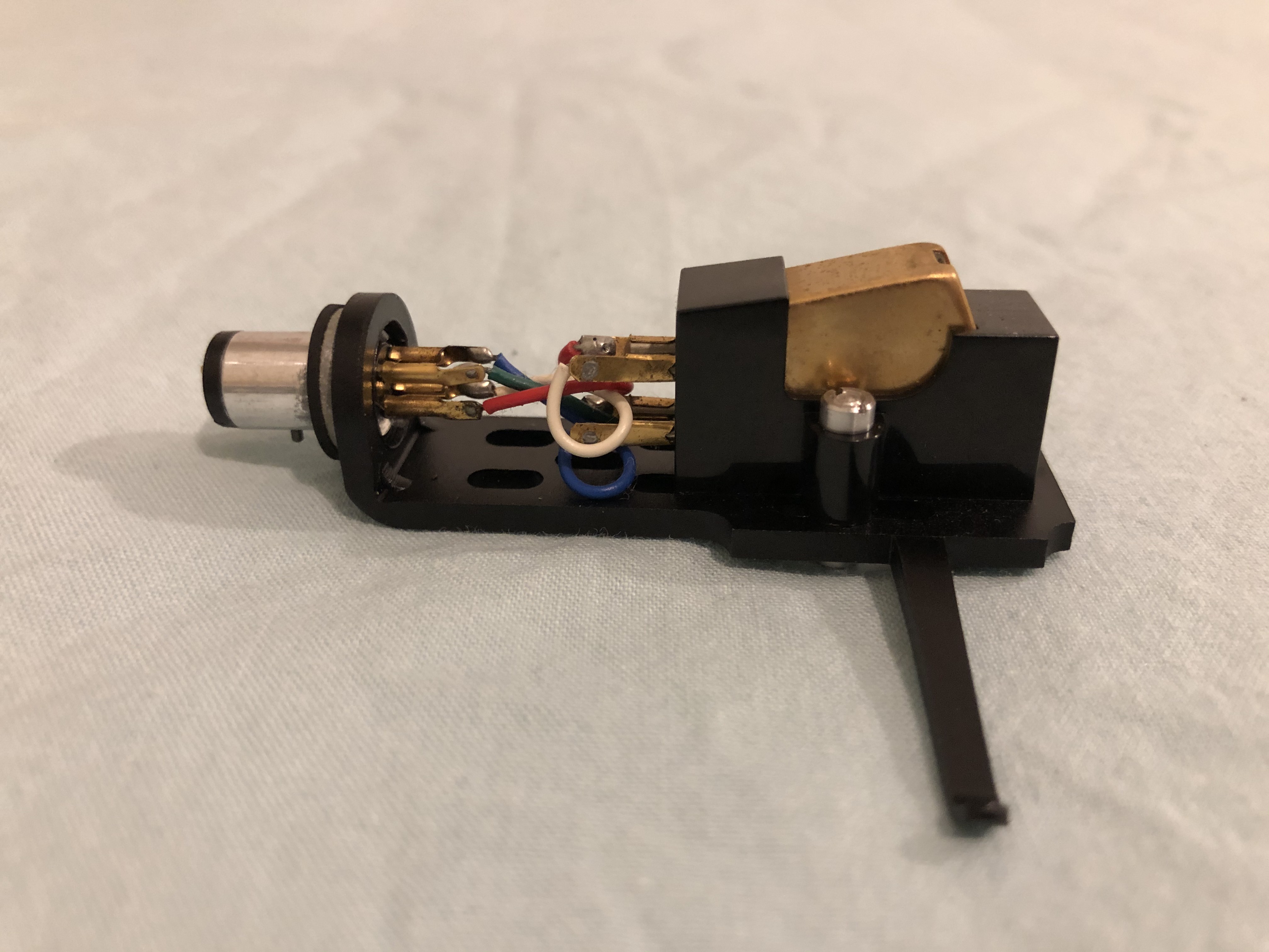

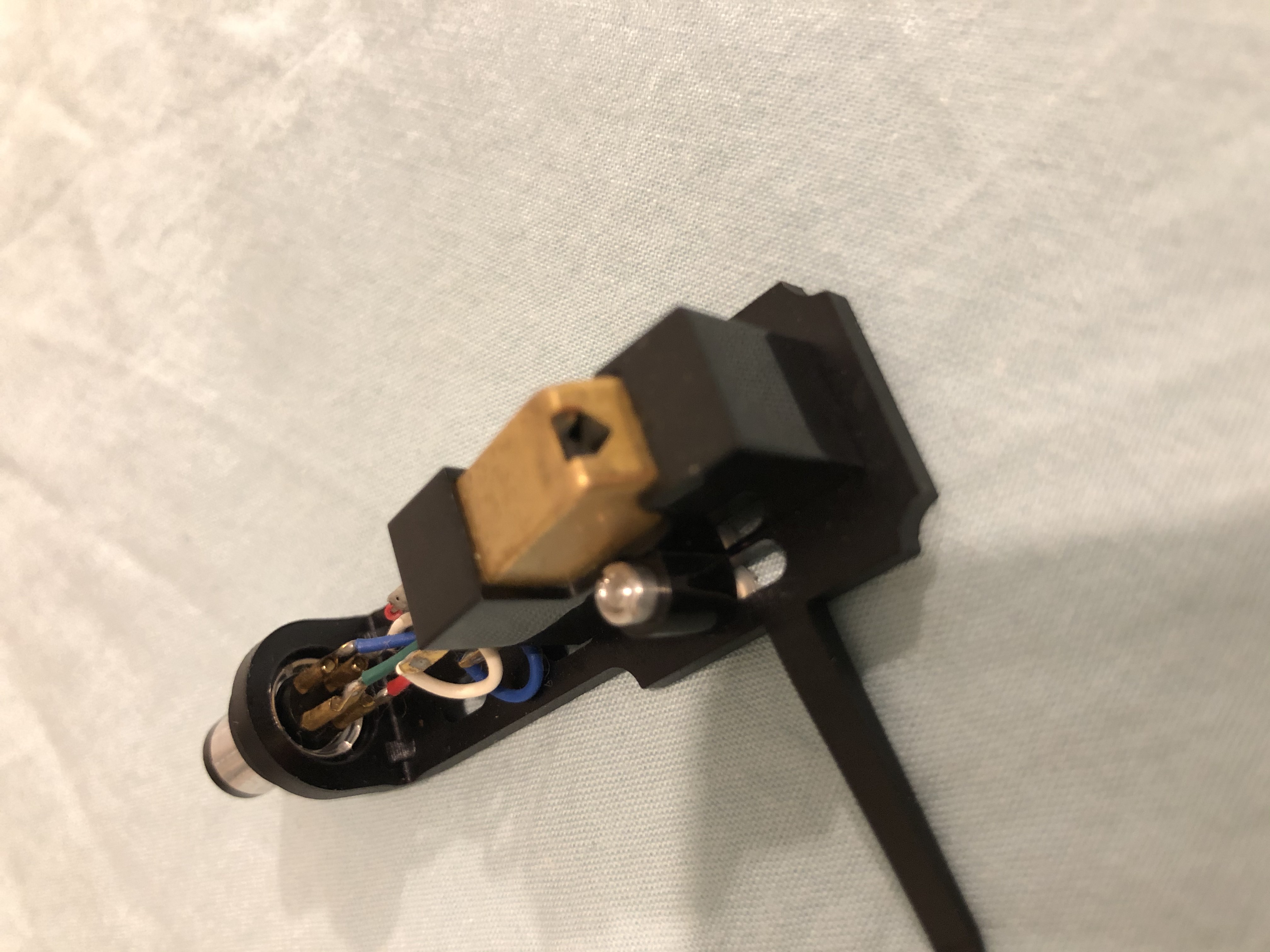

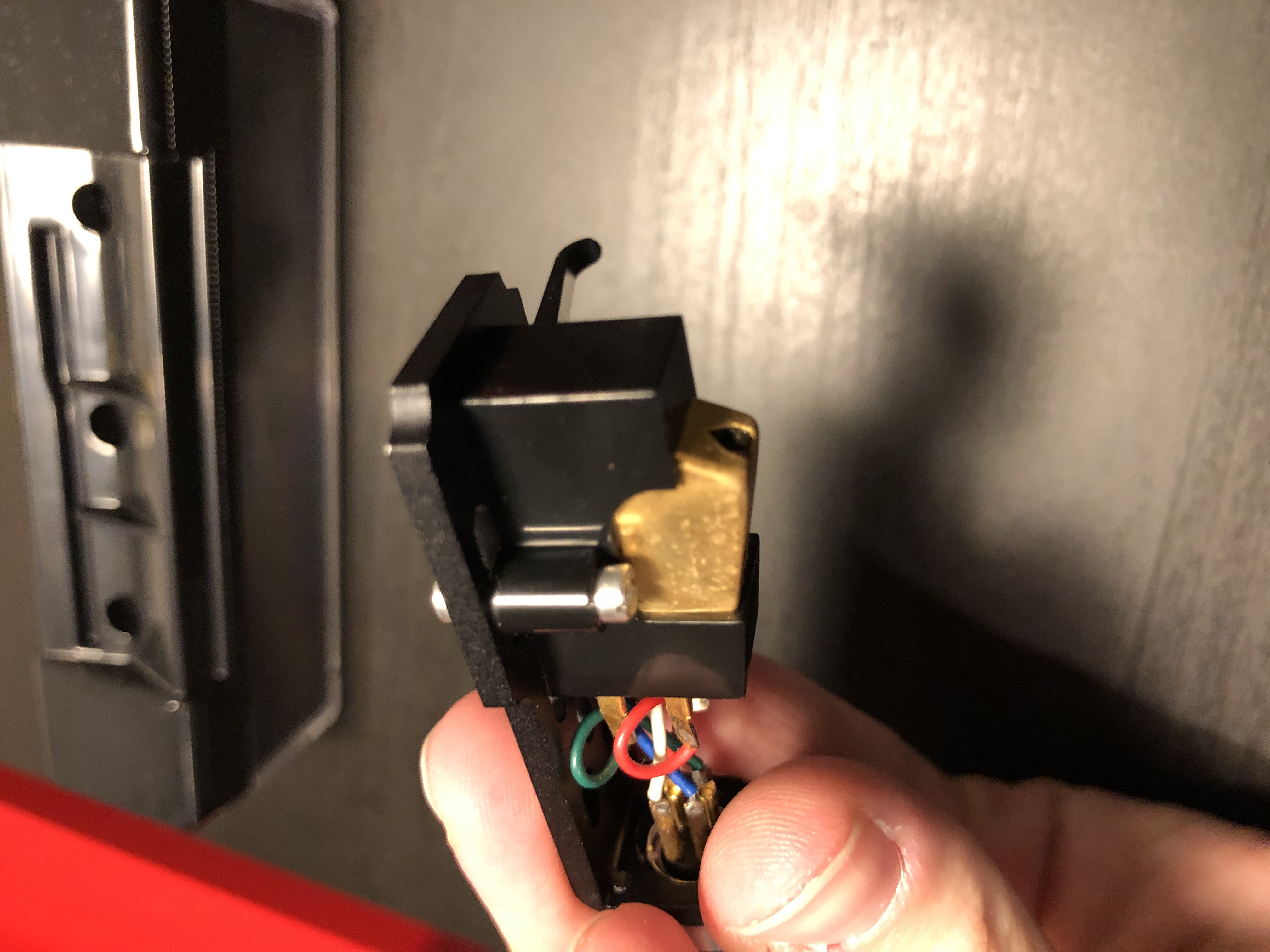

Dzień dobry, bardzo proszę o pomoc w identyfikacji :)
stos79
Posty: 1466
Gramofon: Luxman PD 444
Re: Jaka to wkładka?
#1299
Post autor: stos79 »
Odkręć wkładkę i zobacz czy na górze nie ma oznaczeń.

#1300
Post autor: Peliks »
To jest CEC MC-20 . I wbrew nazwie jest to wkładka typu MM (Moving Magnet) a nie MC(Moving Coil).

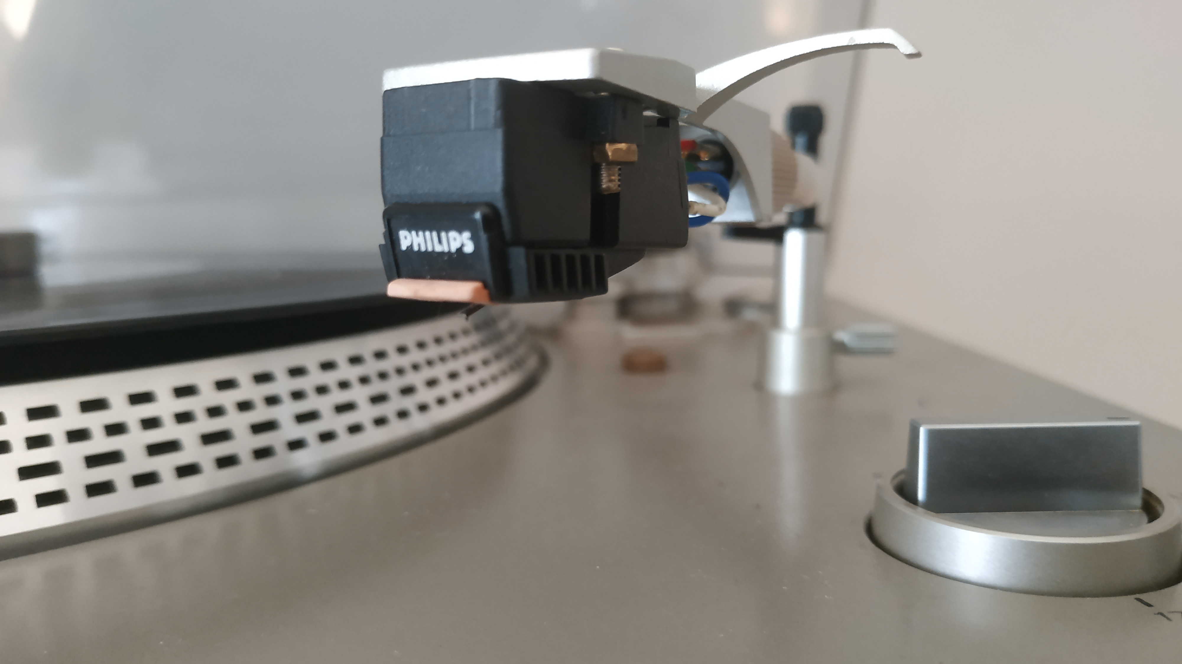

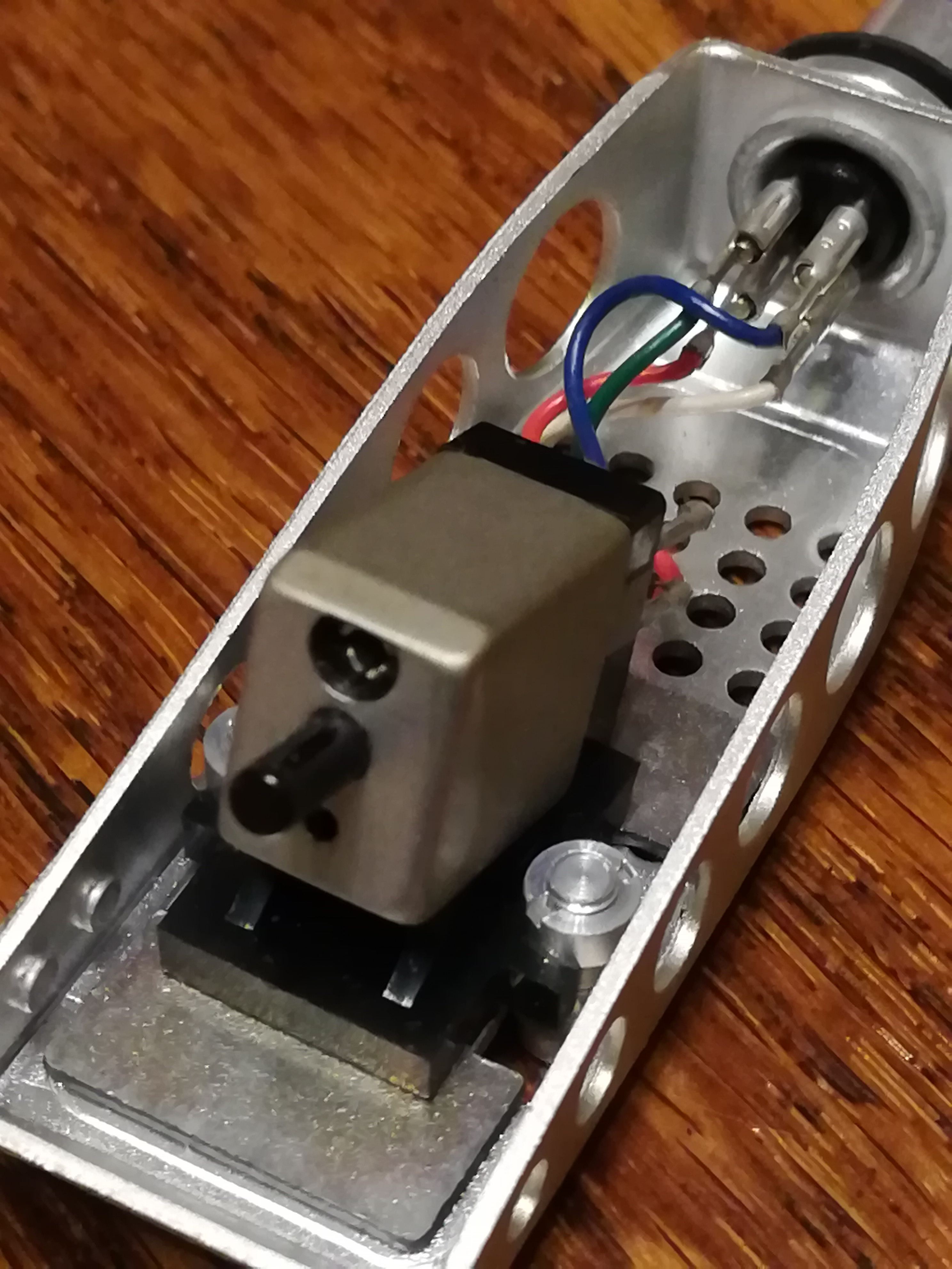

Co to za wkladka
Posty: 5144
#1302
Wygląda na: Philips GP214/GP215
Posty: 45111
#1303
Dokładniej mówiąc: GP214/215 z adapterem montażowym na 1/2 cala.

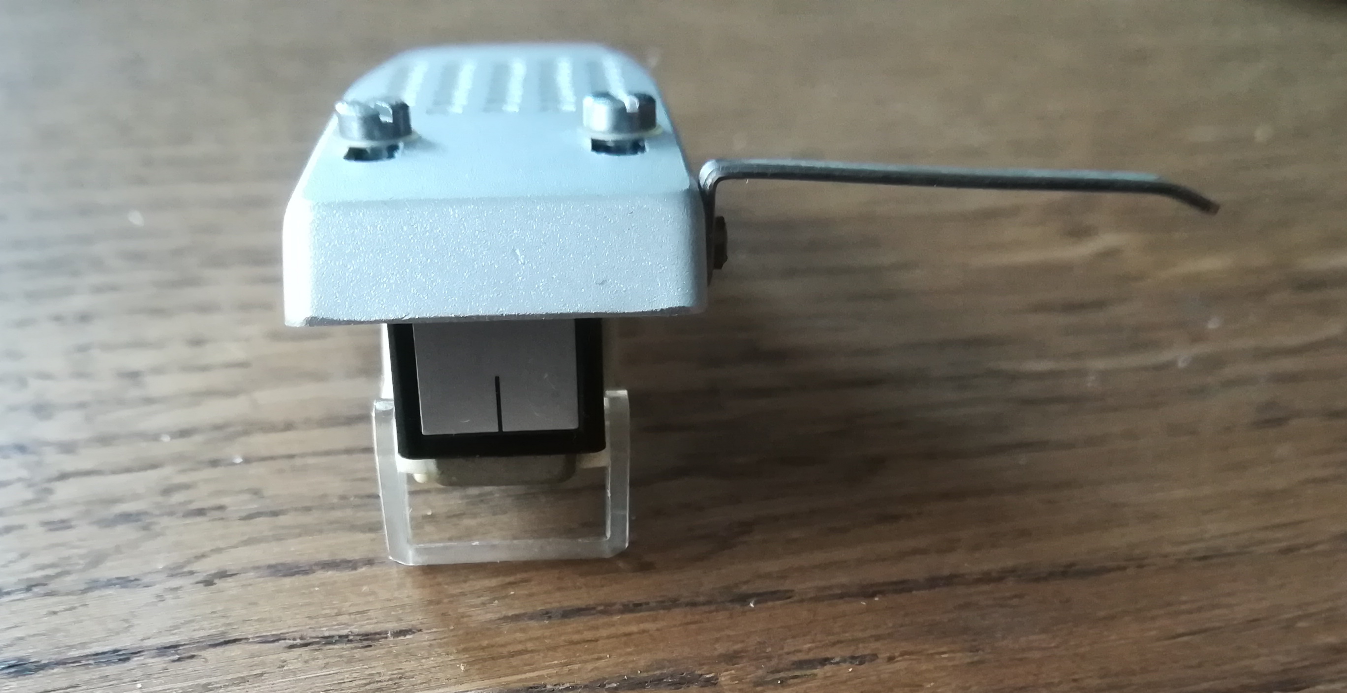

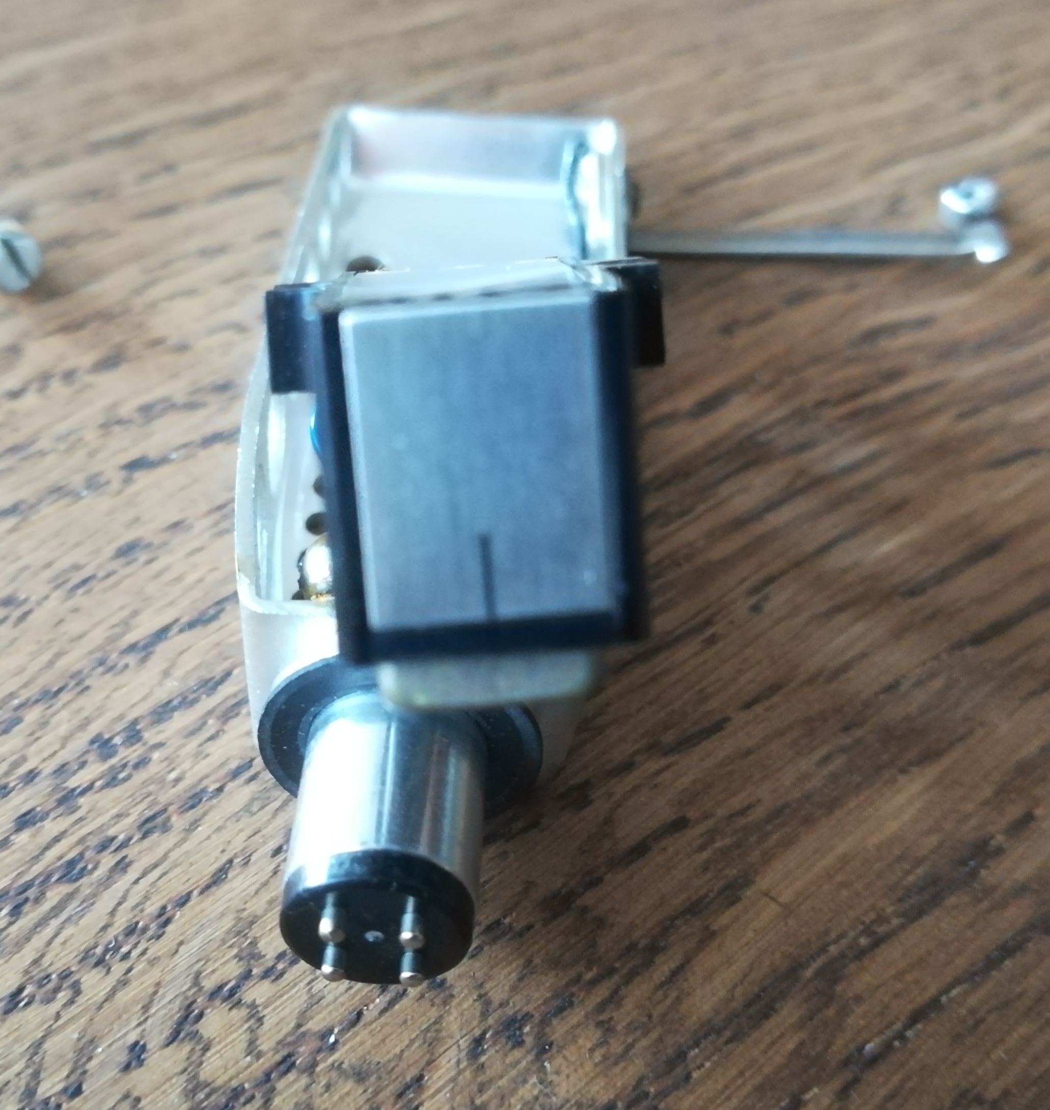

Post autor: ejbisi »
Witam,

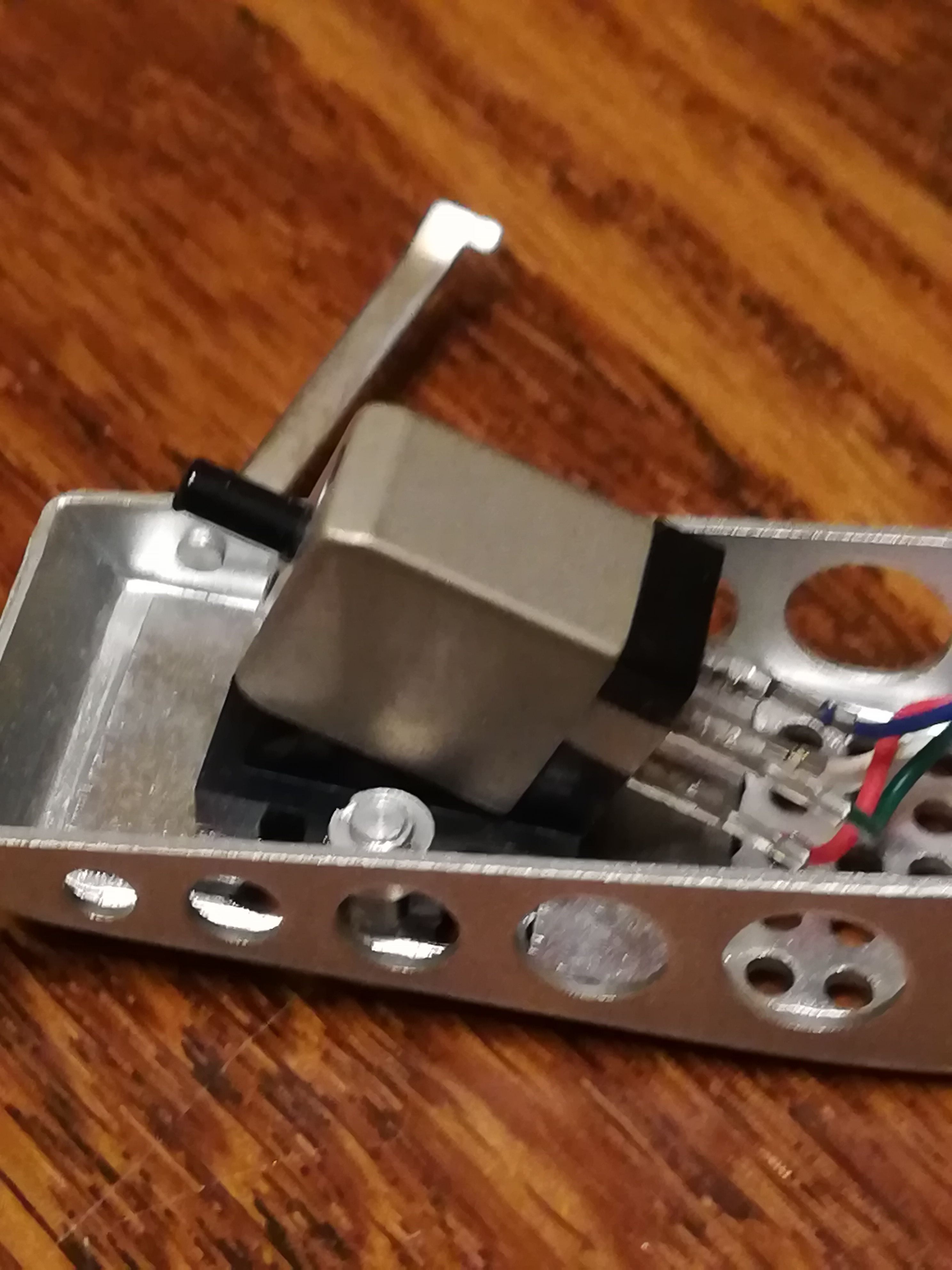

zrobiłem lepsze zdjęcia i jeszcze raz ponawiam pytanie. Czy ktoś wie co to za wkładka?
Pozdrawiam
Posty: 45111
#1305
Na dachu nie ma nic napisane?
