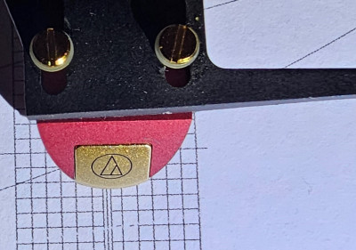

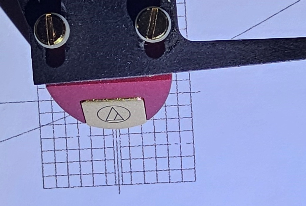

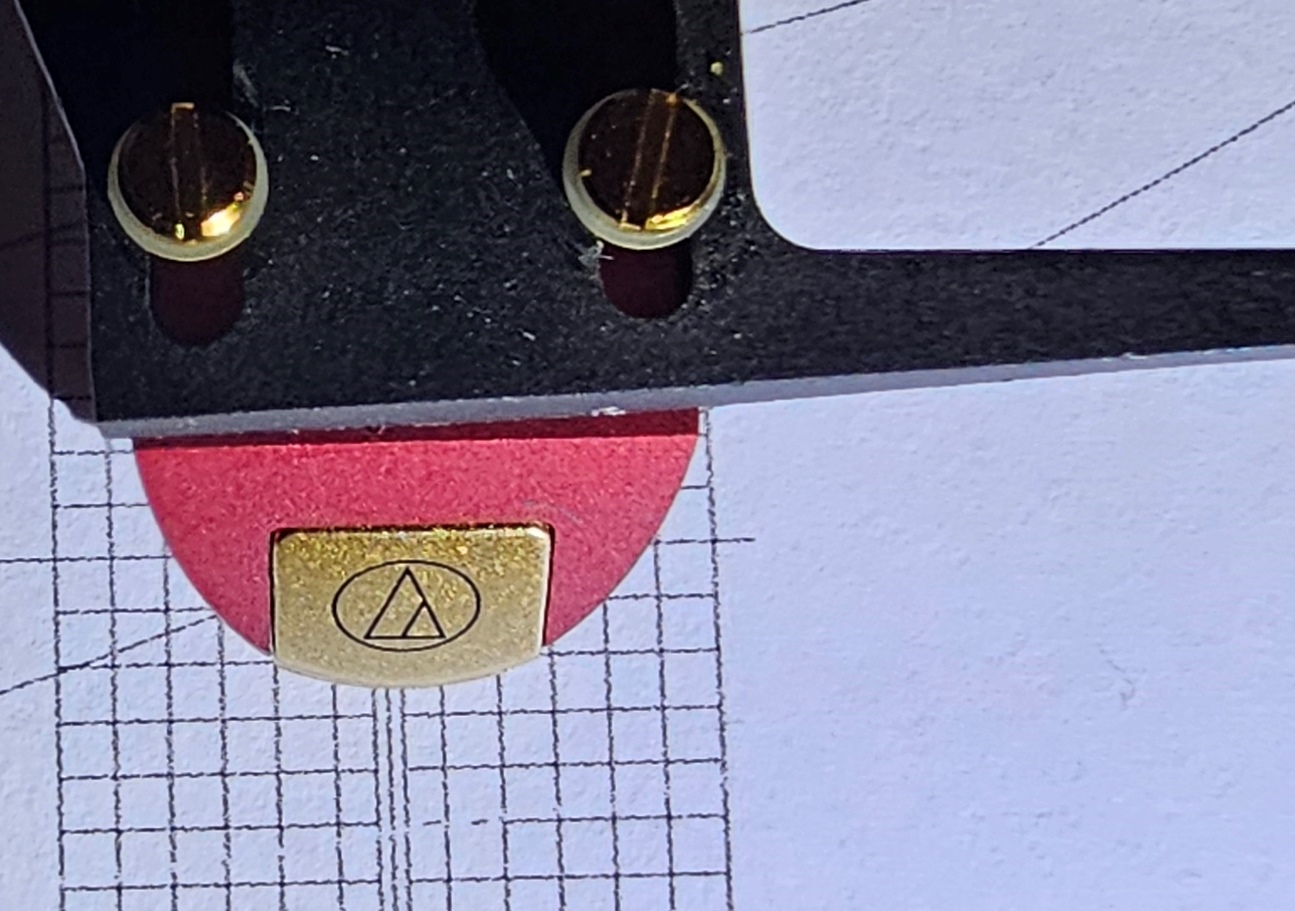

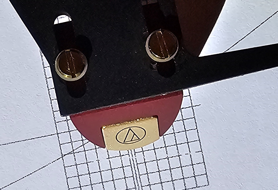

Czy takie delikatne odchyłki w kalibracji są akceptowalne dla szlifu micro line? Czy walczyć dalej i ustawiać? Próbowałem tez z rysikiem i końcówki to odchyłki ułamków milimetra , dla mnie niewidoczne prawie gołym okiem musiałem uzyć lupy lub zrobić zdjęcia.

Z tej perspektywy to jak dla mnie ciężko powiedzieć czy odchyłka jest. Antyscating masz wyłączony przy tym sprawdzaniu?

Dlaczego musi byc wyłaczony? Mam ustawiony poprawnie na płycie testowej. Tutaj chodzi mi wyłacznie o skręt wkładki bo reszta ustawiona juz. VTA, overhang, azymut, waga i antyskating to jest OK
Antyskating równoważy siłę działająca na igłę kiedy płyta się kręci, Ciągnie w drugą stronę. Przy ustawianiu nic się nie kręci więc jak jest włączony to trochę przekrzywia wkładkę bo antyscatking ciągnie w jedną stronę a płyta/rowek nie ciągnie w drugą, co czyni takie ustawienie bezsensownym.
Czyli do ustawiania geometrii (overhang, offset angle) antyscating zerujemy, po ustawieniu oczywiście z powrotem "załączamy".
bumbum pisze:
24 lip 2025, 21:26
Na jakiej płycie testowej? Takiej gładkiej/bez rowków? Jak tak to nie masz go dobrze ustawionego, było wielokrotnie w tym wątku o tym.

Tak, na takiej gładkiej. Zawsze myslałem że do tego służy by dobrze ustawić. Poszukam i poczytam skoro mówisz że tak się nie ustawia.

Jak nie będziesz tego ustawiał oscyloskopem i sygnałami testowymi to daruj sobię inne sztuczki, ustaw jak jest w instrukcji gramofonu.
