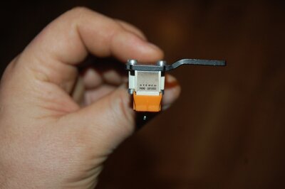

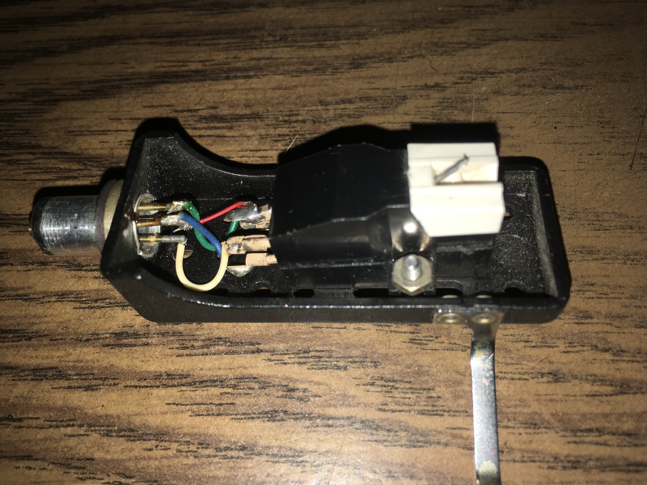

Witam. Czy ktoś może powiedzieć coś więcej na temat tej wkładki?
W necie sprawdziłem i na 99% pochodzi ona z Tensei TD861b.Czy może to byc jakaś inna firma pod logo Tensei??

A na dachu nie ma jakiejś wskazówki? :)

To jest wkładka Sanyo MG 50.

Uczeń przerósł mistrza? :lol:

Dzięki :D

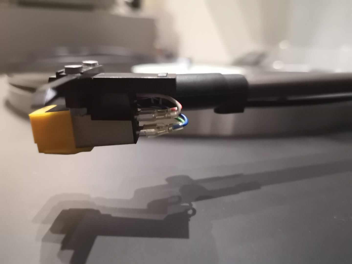

znajomy kupił gramofon, lecz sprzedawca przy pakowaniu uszkodził igłę. Niestety nie wiem co to za wkładka, lepszych zdjęć niestety nie mam, będę u niego dopiero w przyszłym tygodniu. Ktoś może wie co to za model? Bardzo dziękuję za informację.
Pozdrawiam

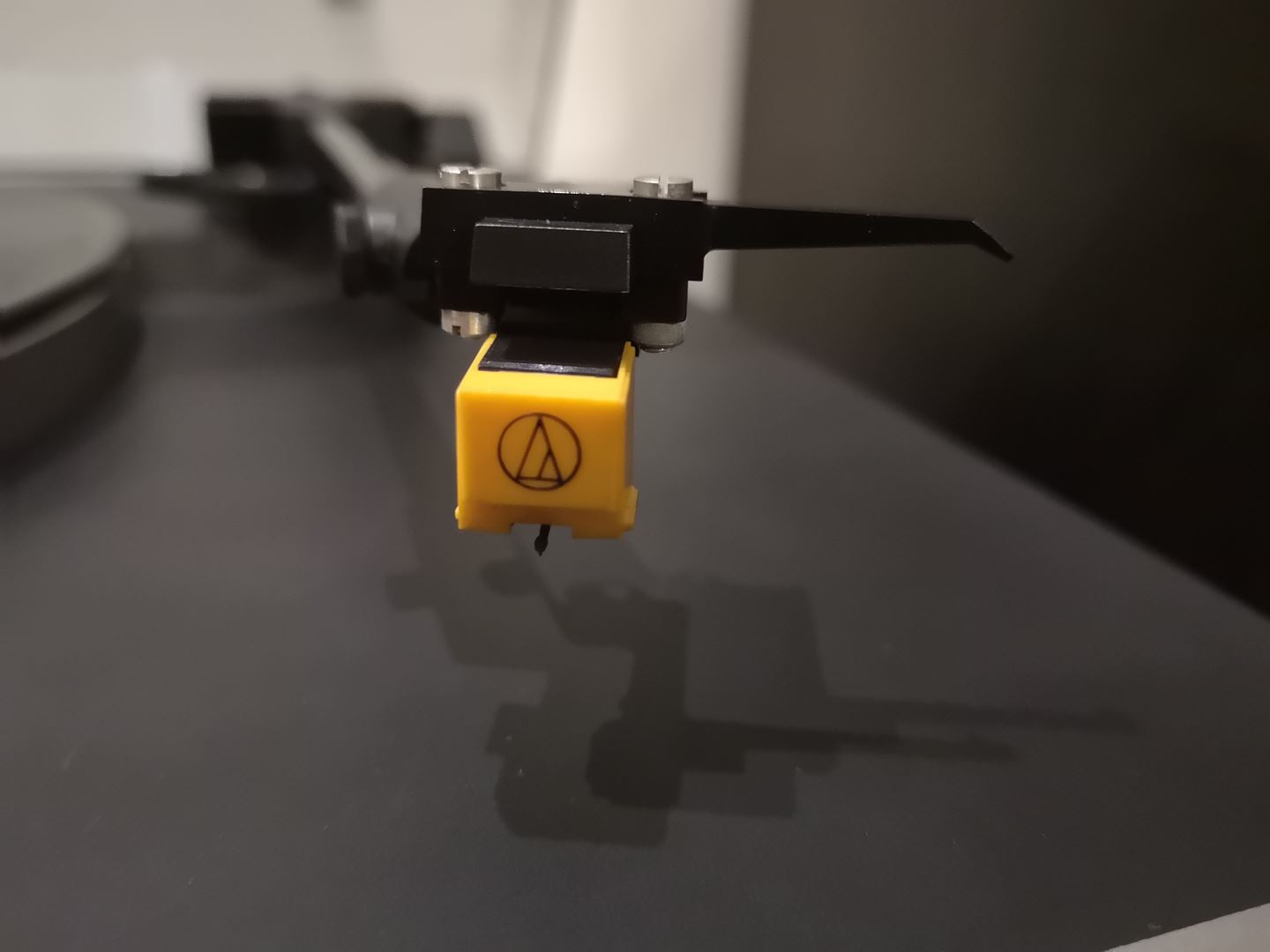

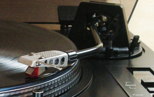

Proszę o potwierdzenie czy to wkładka AT 91 typu MM.
Czy powinna poprawnie współpracować z amplitunerem Yamaha RX-V1700 po podpięciu oczywiście do PHONO.. ?

Pablox2 pisze:
19 lis 2019, 23:27
Tak oraz tak, ale cudów się nie spodziewaj bo ani wkładka ani ampli do wybitnych nie należą.... wręcz odwrotnie.

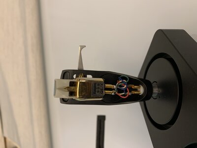

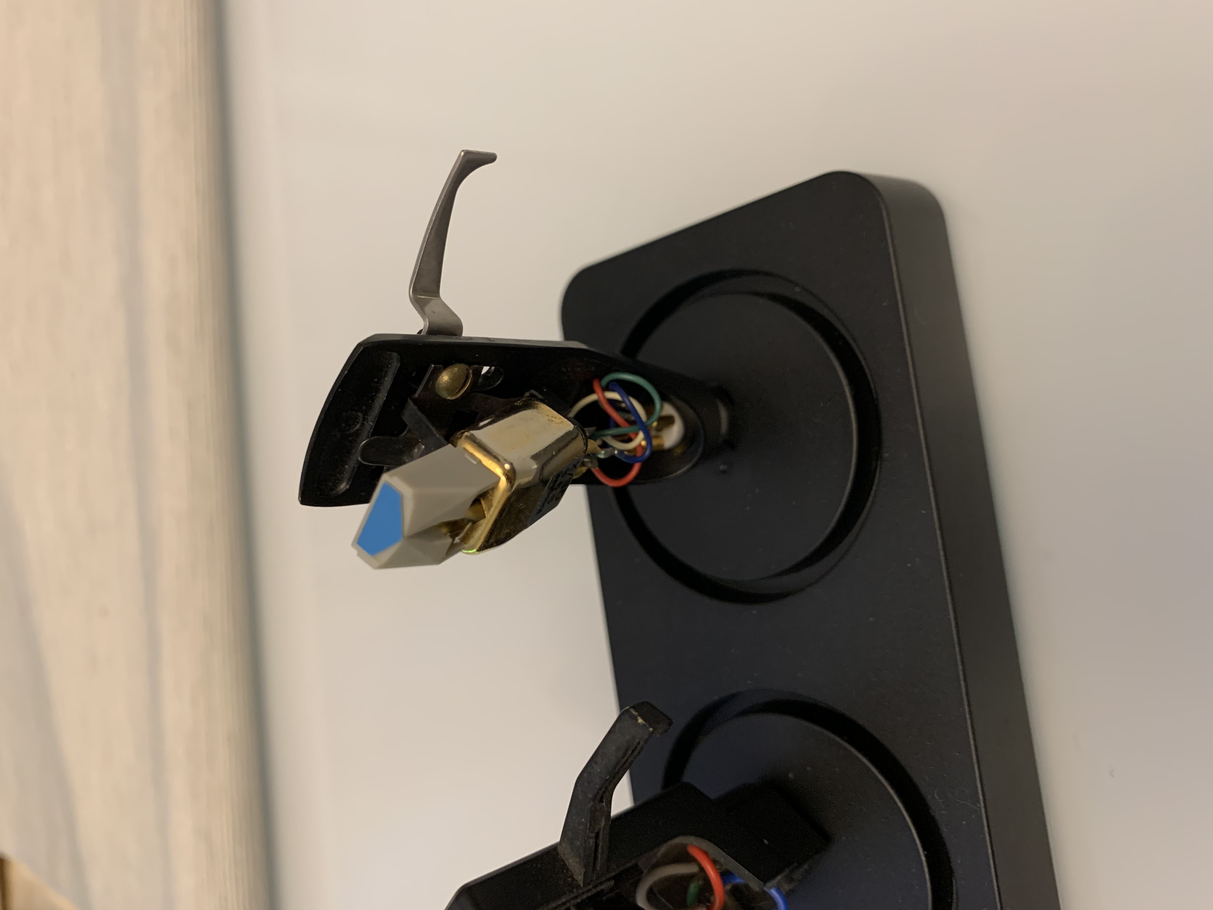

Kojarzy ktoś jaka tu siedzi igła?
Wkładka to Empire 999 QE/X

Wygląda na igłę od Philipsa gp400 :think:

stos79 pisze:
20 lis 2019, 19:34
MK1
Jest: Technics SL-1610 MKII

#1288
Post autor: KUTI »
No to jaja :D, faktycznie teraz jak wiem czego szukać to na to wygląda... dzięki

Franken-wkładka :morda:
Ten Empire to reprezentant późniejszej serii 999.
Innymi słowy, kuzyn bliższy do Empire 2000 niż do Empire 1000 ZE/X.

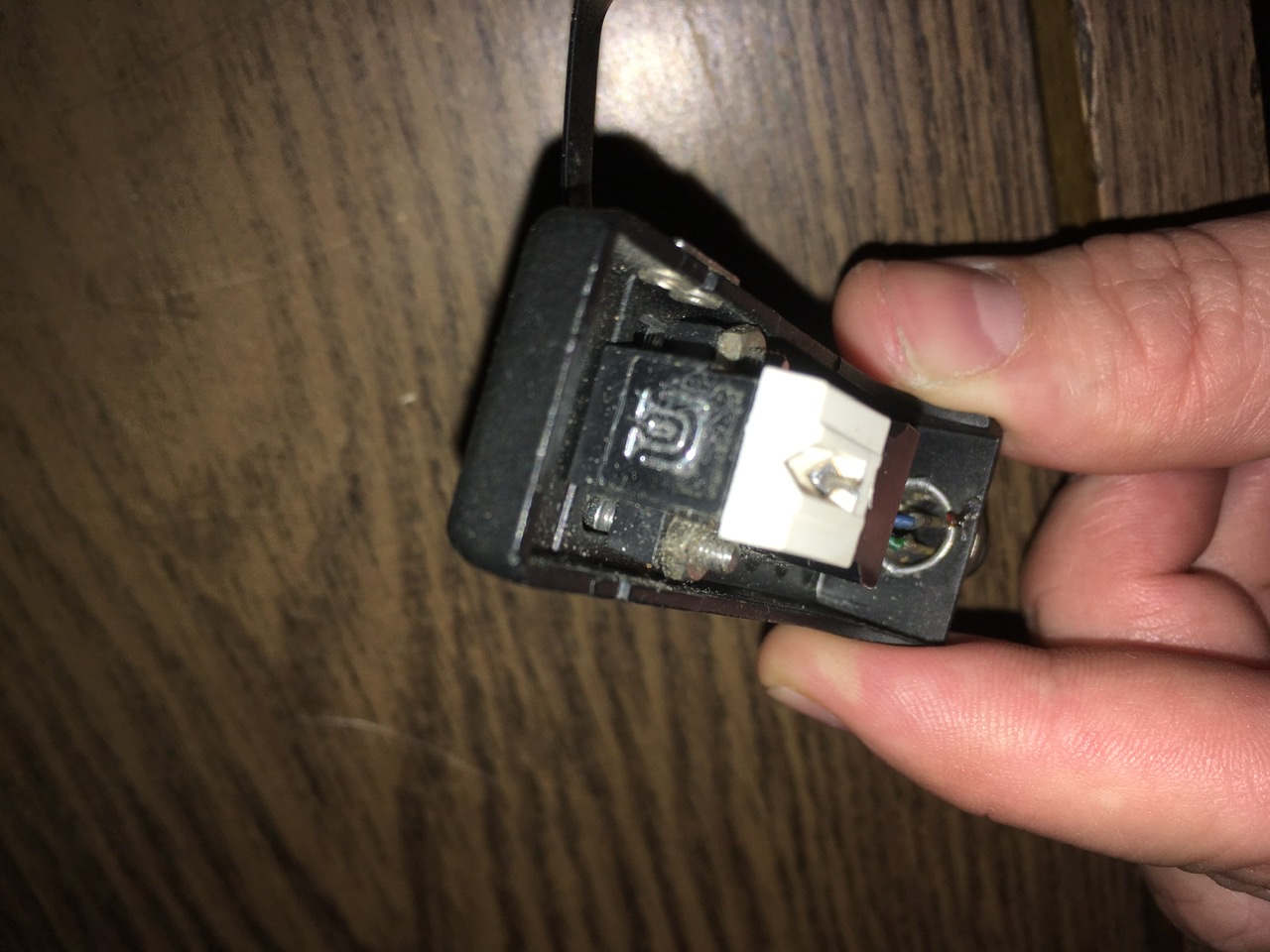

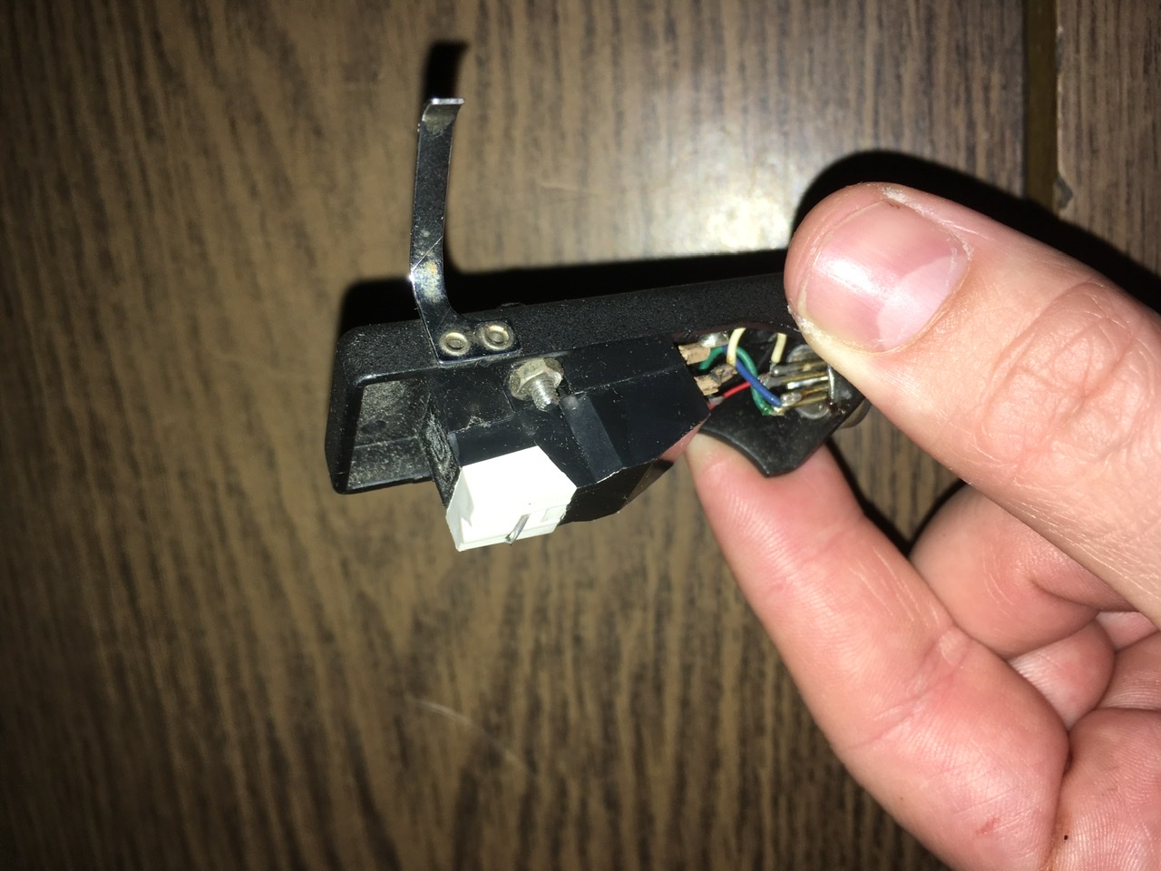

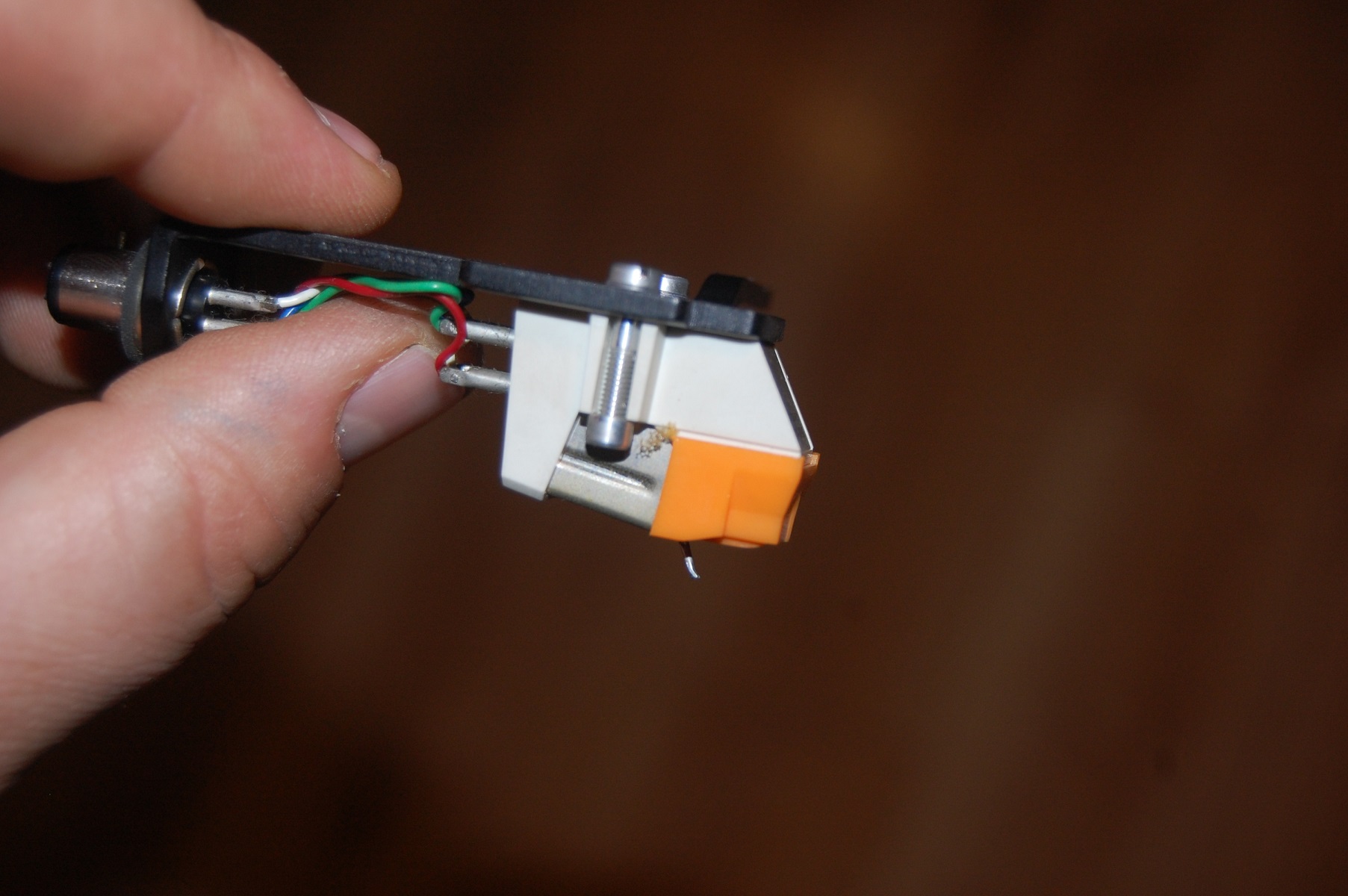

Dzień dobry, nie znam się na gramofonach, wkładkach ani igłach :) Chciałbym jednak postawić na nogi gramofon dziadka. Jest to Daniel 1100 fs. Posiada wkładkę (chyba) Unitra widoczną na zdjęciu. Podobno igła jest niesprawna. Mam zatem pytanie, jaką igłe mogę kupić do tej wkładki żeby była możliwość słuchania płyt :)
Wielkie dzięki z góry za pomoc.
