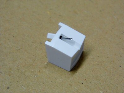

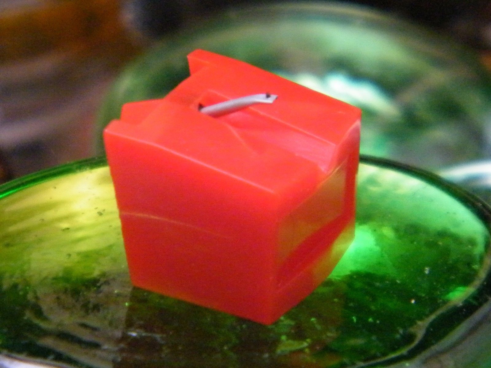

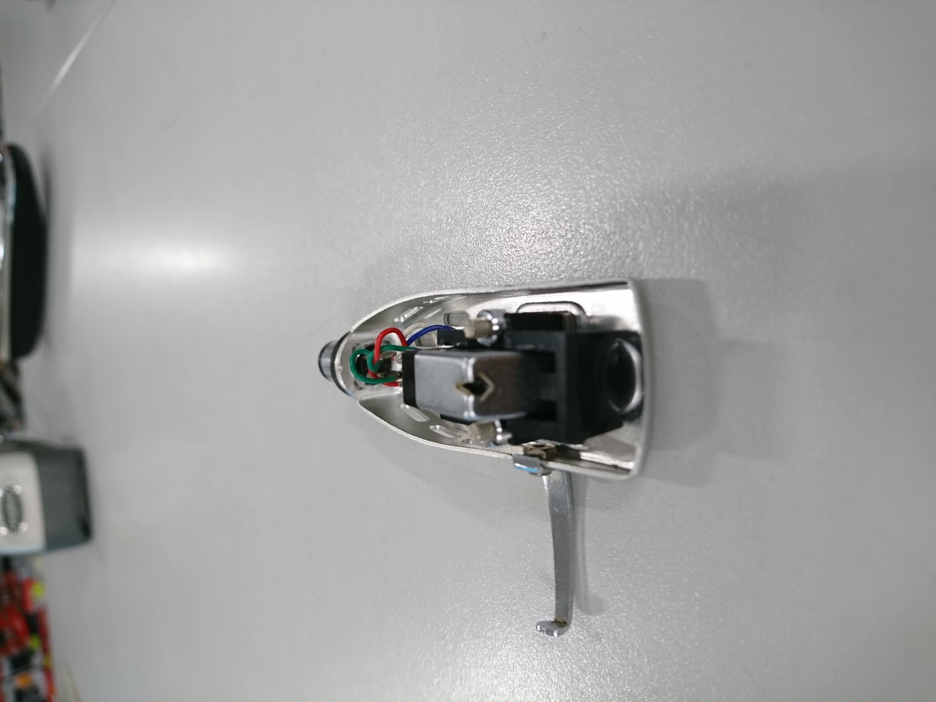

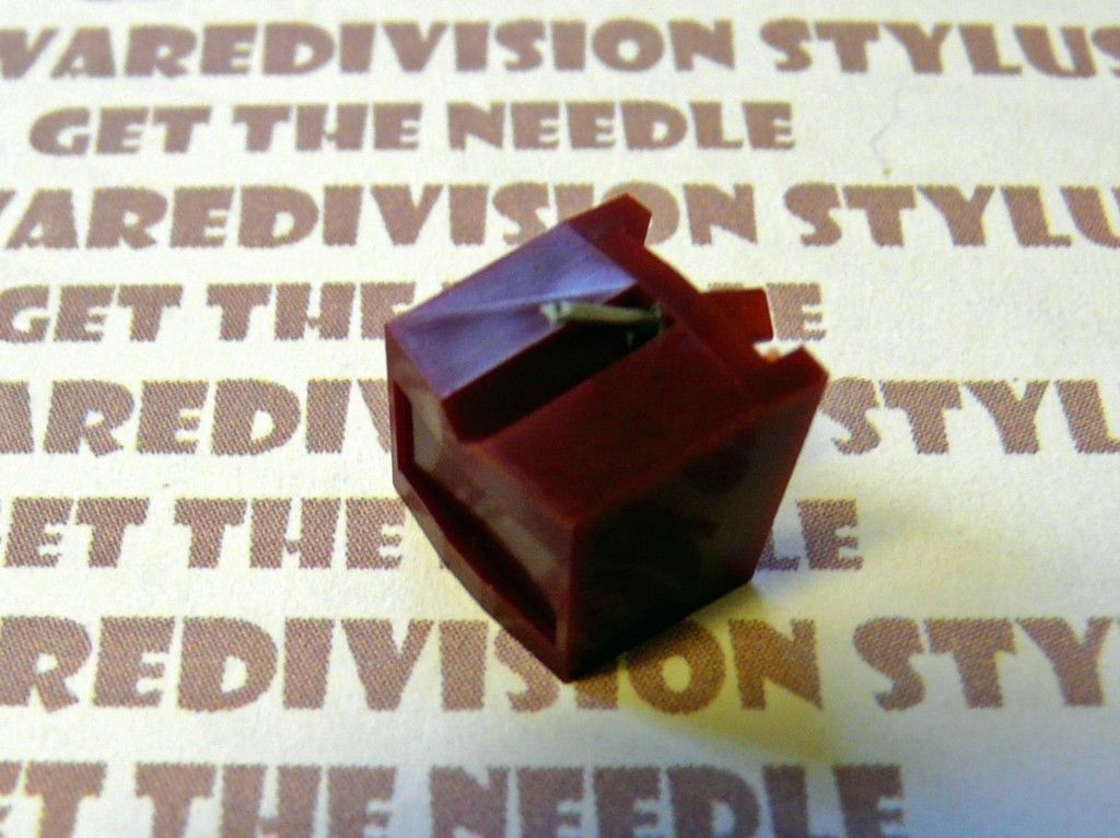

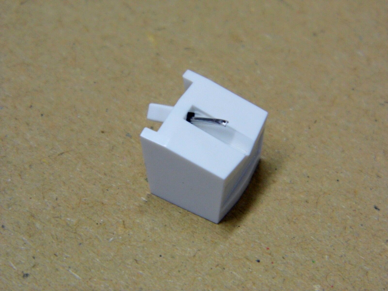

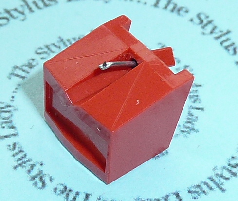

No to sam sobie odpowiedziałem na to nurtujące mnie pytanie.
Kluczem okazała się igła, o specyficznym rysunku.
Występuje w licznych wersjach w obrębie rodziny Sanyo / Sharp itp., w licznych wersjach kolorystycznych, ale sądzę, że kolory nie mają tu żadnego znaczenia, bo wszystkie to praktycznie takie same sferyki z raczej niziutkiej półki.
Nie spotkałem na razie żadnego eliptycznego zamiennika, ale może da się coś dopasować.
Może komuś prócz mnie jeszcze się przyda ta wiedza, więc podaję specyfikację:
Cartridge Marantz:
TT130, TT134, TT221, TT320, TT321, TT420, TT500, TT3200 Scott: PS48, PS49
Tracking Force 2.0-3.0g
Tip Conical
OEM D1054SR
Replaces Marantz: CT130, CT3200, CT500, CT420, CT321, CT221, CT134
Rotel: 20SC
Sharp: STY127, STY20SG
Scott: 20SC,741D7
Toshiba: N272C,N292C
Novatech: RP570, RP718, RP1220
Morse: M725, RP1220
JVC Nivico: STY127
Audio Reflex: STY127
TEAC: CR500, PX7, PX100, PX300
Silver: SS80, SS88
Realistic – Tandy: LAB110
Stylus Cartridge Marantz: TT130, TT3200
Popularity Medium
Type Moving Magnet
Stylus SHARP ST20D, used by MARANTZ, TOSHIBA and others.
Models Sharp: RPR5, RPW1 Scott: PS48A Novatech: RP570, RP718, RP1220 Morse: M725, RP1220, TS718, TS1100, TS1200 JVC Nivico: 2000 Audio Reflex: JB5000 TEAC: Clarity88, Commander, Concert 60, CR500, PX7, PX100, PXPX300, Series 45, SR500 Silver: SS80, SS88, System 80, System 95 Realistic – Tandy: LAB110
Soundring D1054SR Round Stylus
Diamond Stylus for Marantz CS300 CT500 TT130 TT221 CS500 CT300 CTS420 SHARP SG20 STY127.jpg

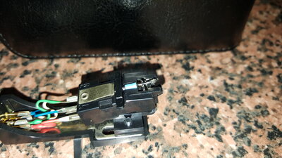

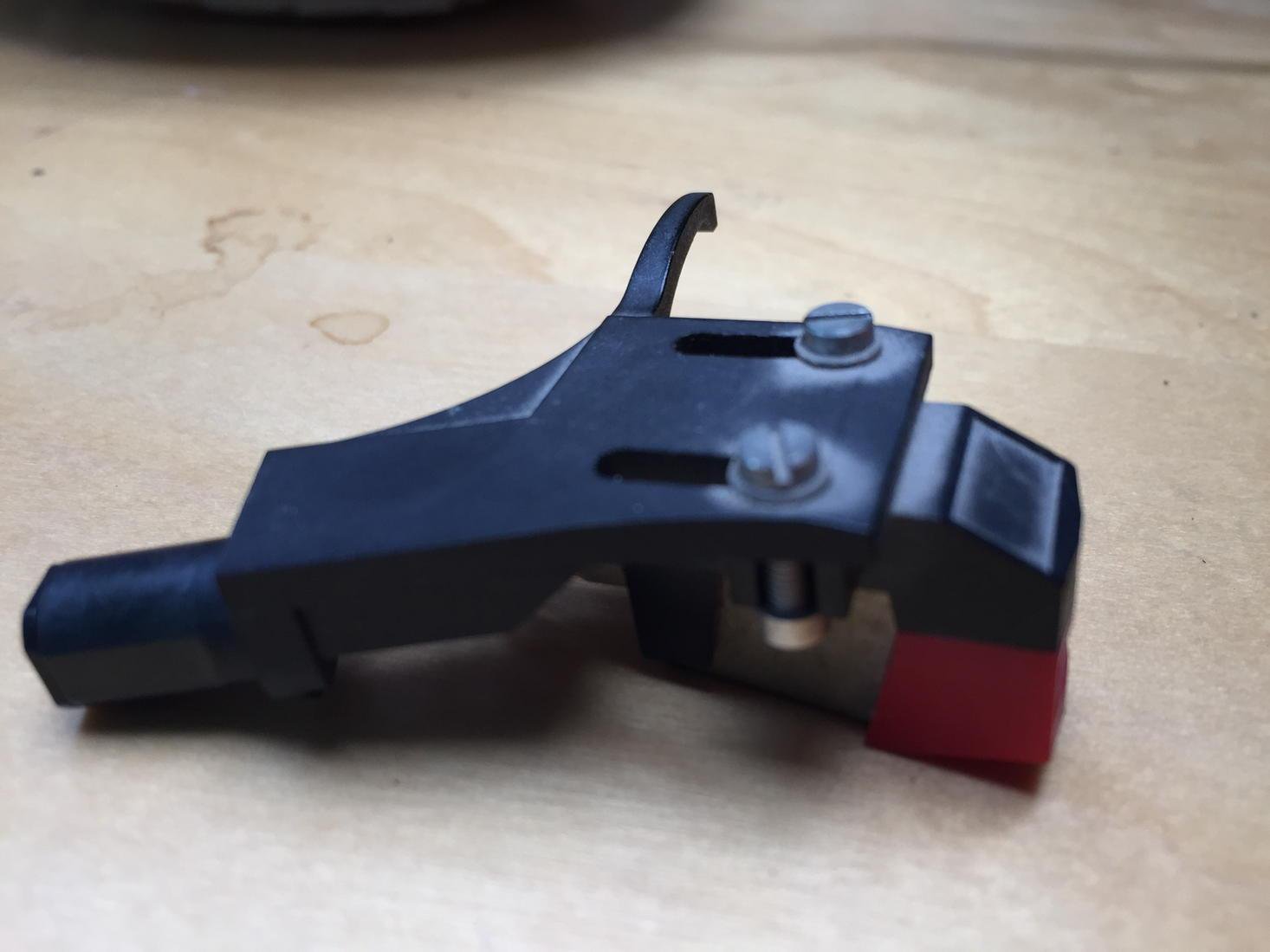

witam serdecznie,
dołączę do tematu bo niewiele ustaliłem w necie na ten temat, zapewne to jakiś "no name", ale chciałem potwierdzić, zakupiony z Technicsem
z góry dziękuję

Mam też taką, ale moja pochodzi od jakiegoś combo Shneidera.
Wg mnie, to jakieś kompletne "byle co"., wkładka z igłą razem😣

Wygląda na wkładkę piezo.
Jest: Technics SL-1610 MKII

dzięki za potwierdzenie, czyli idzie na szrot

To wkładka piezoceramiczna BSR..lub jej klon..ciężko tak zawyrokować nie jej mając w ręku.

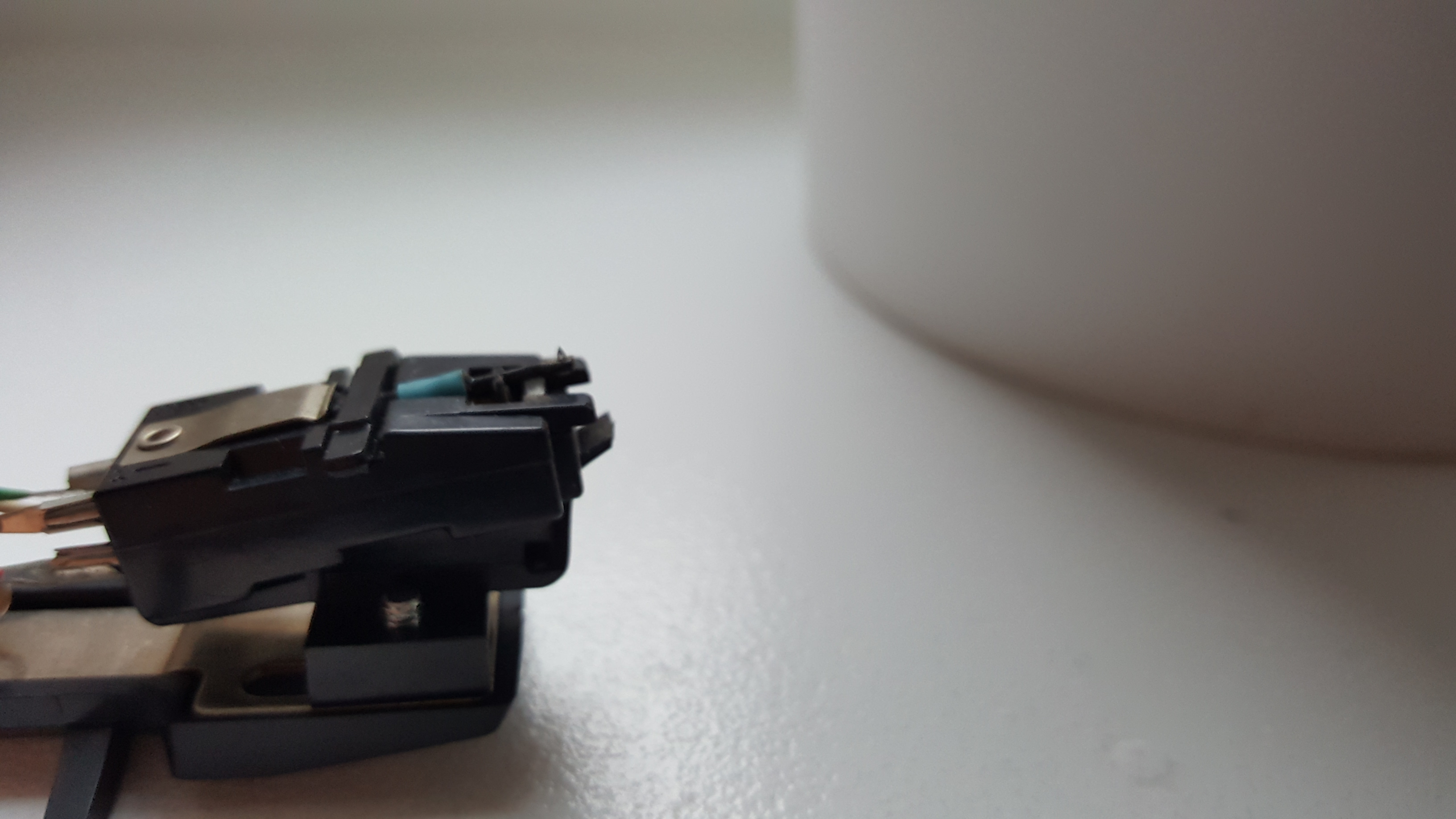

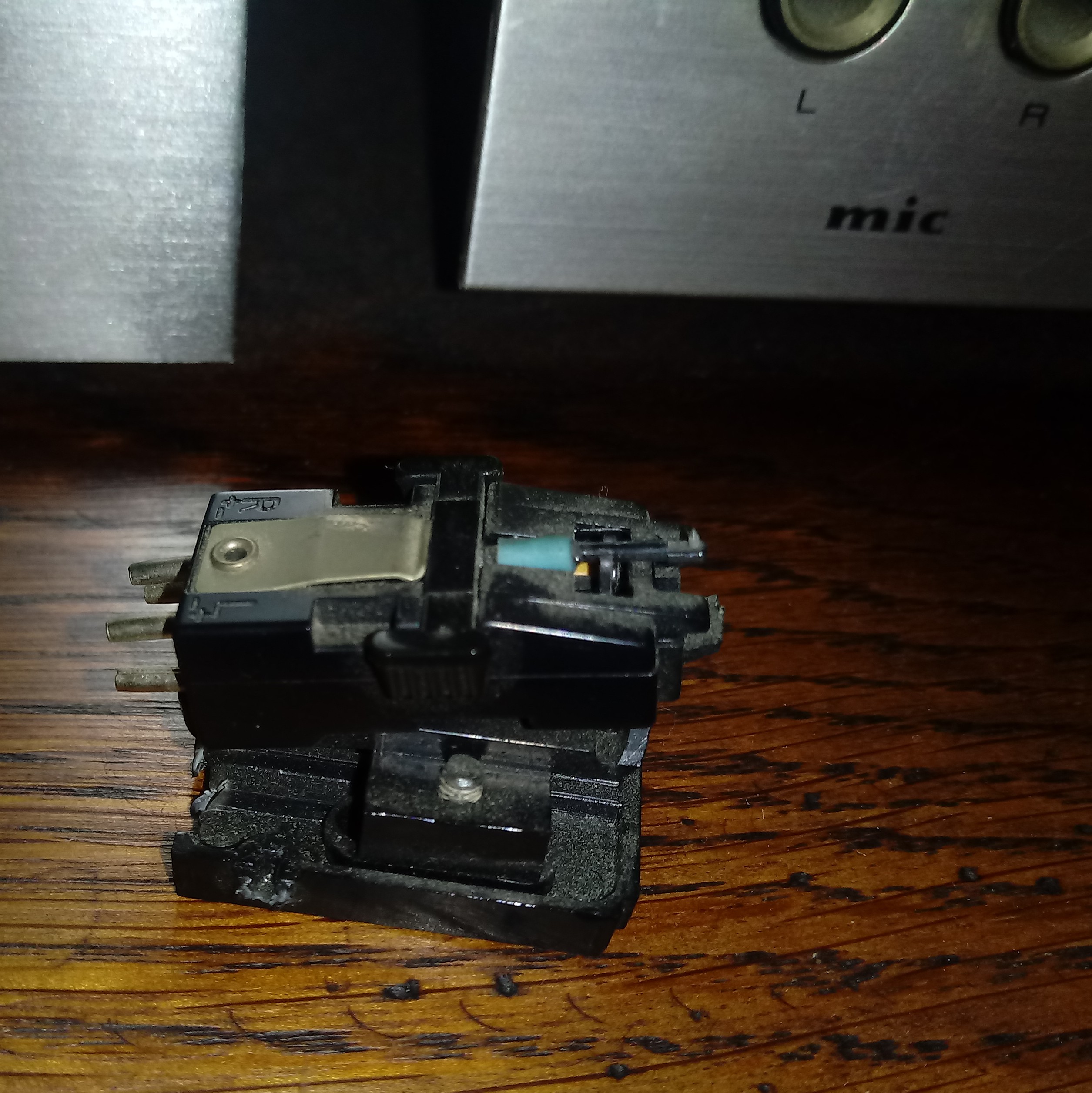

Cześć, mam taką wkładkę. Wygląda na coś Nagaoka mm321/Technics epc-270 podobnego. Troszkę dziwny ten koszyk no i czarny kolor, igła pasuje właśnie od takich wkładek. Brak jakichkolwiek oznaczeń, oprocz wyorowadzeń. Co to może być?
Posty: 45656
Re: Jaka to wkładka?
#1268
adamkaktus pisze: ↑
12 lis 2019, 12:05
Bo to pewnie to :)
adamkaktus pisze: ↑
12 lis 2019, 12:05
Czemu?
adamkaktus pisze: ↑
12 lis 2019, 12:05
Co to może być?
Sprawdzałeś czy na dachu jest coś napisane? :)

Tak, sprawdzałem, na dachu nic. Mam już pewne podejrzenie. Co jest charakterystyczne: Wysoki montaż na 1/2", czarna dupka przy stykach i nacięcie na korpusie aż do dłuższego boku.Do tego styki w dwóch rzędach, nie na przemian Czyżby to była Nagaoka Jt-411? Warte to coś?
edit, co do dziwności koszyka zwykle obejmuje on korpus naokoło przy stykach...

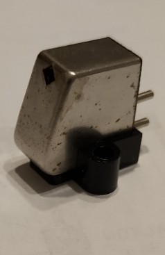

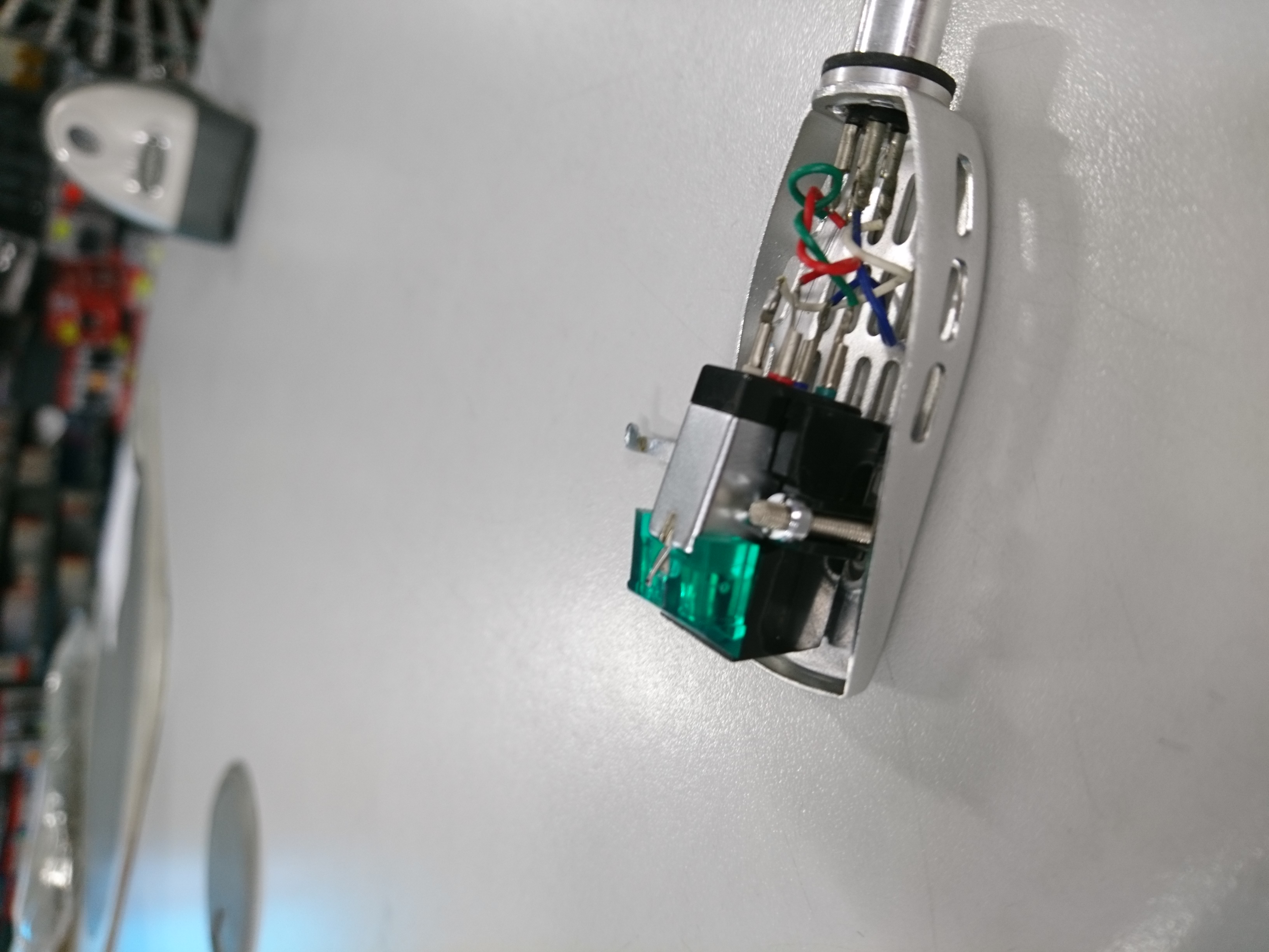

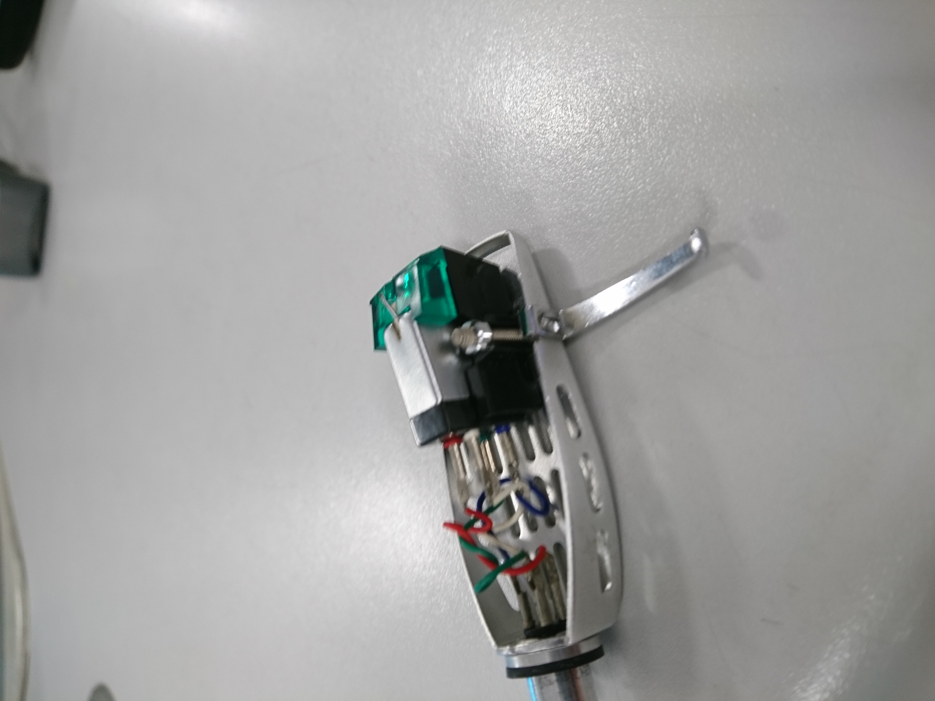

A może ktoś wie co to jest?
ISOPHON
Posty: 592
#1271
Post autor: ISOPHON »
Wkładka monofoniczna General Electric..lub jej japoński klon.Zasada działania Moving Iron.Dzieło pana Petera Ernsta Pritcharda.Mało widać..ale idż tym tropem.Japończycy w latach 50-60 kopiowali dużo ramion i wkładek pochodzacych z USA.
Posty: 45656
#1272
Cantilever pisze: ↑
12 lis 2019, 17:10
Wygląda na Sonovox MC-4.

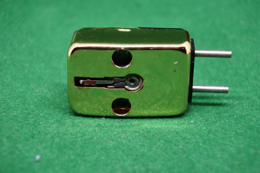

gjwp00
Posty: 113
Rejestracja: 14 gru 2017, 20:07
#1273
Post autor: gjwp00 »

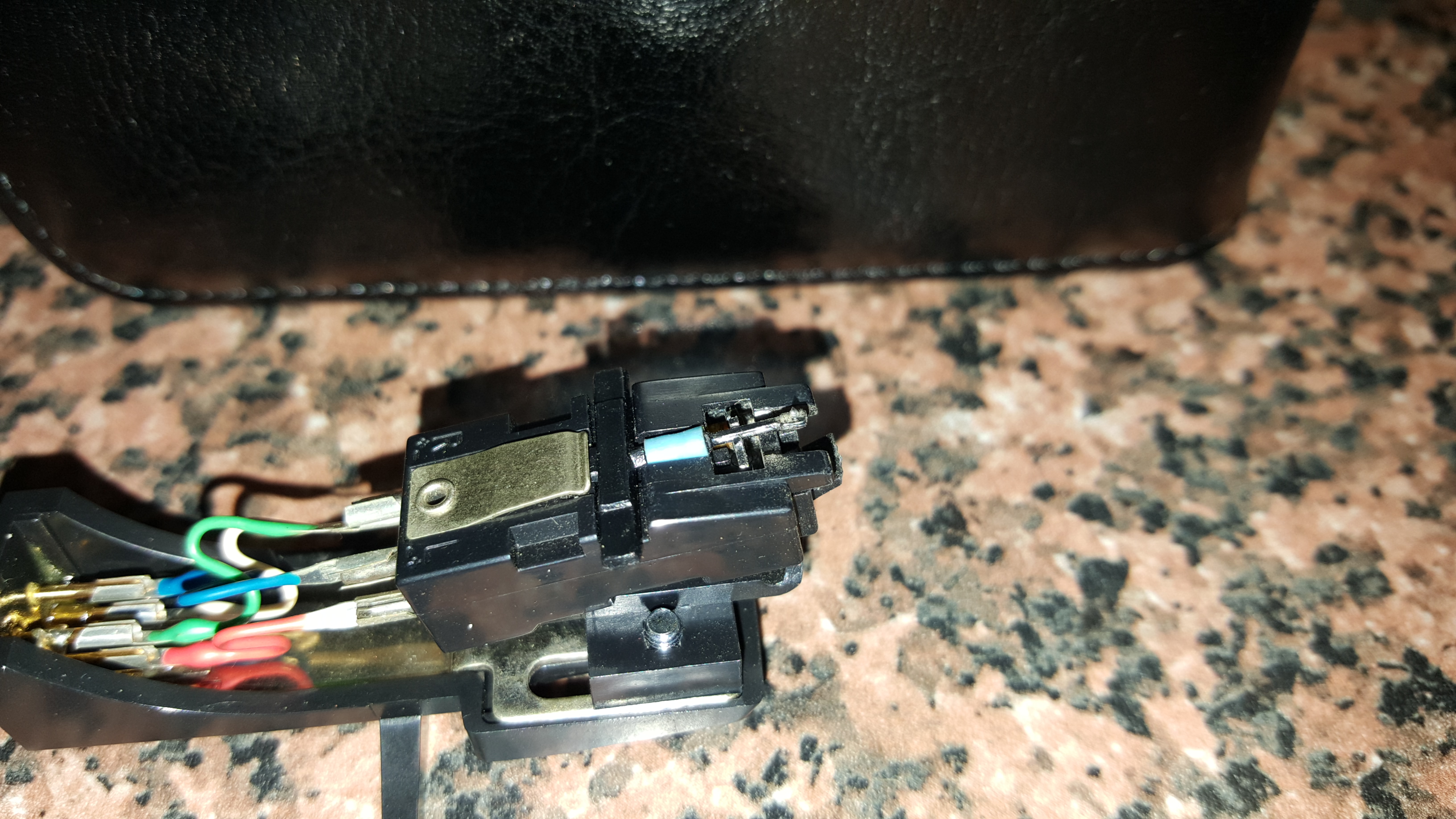

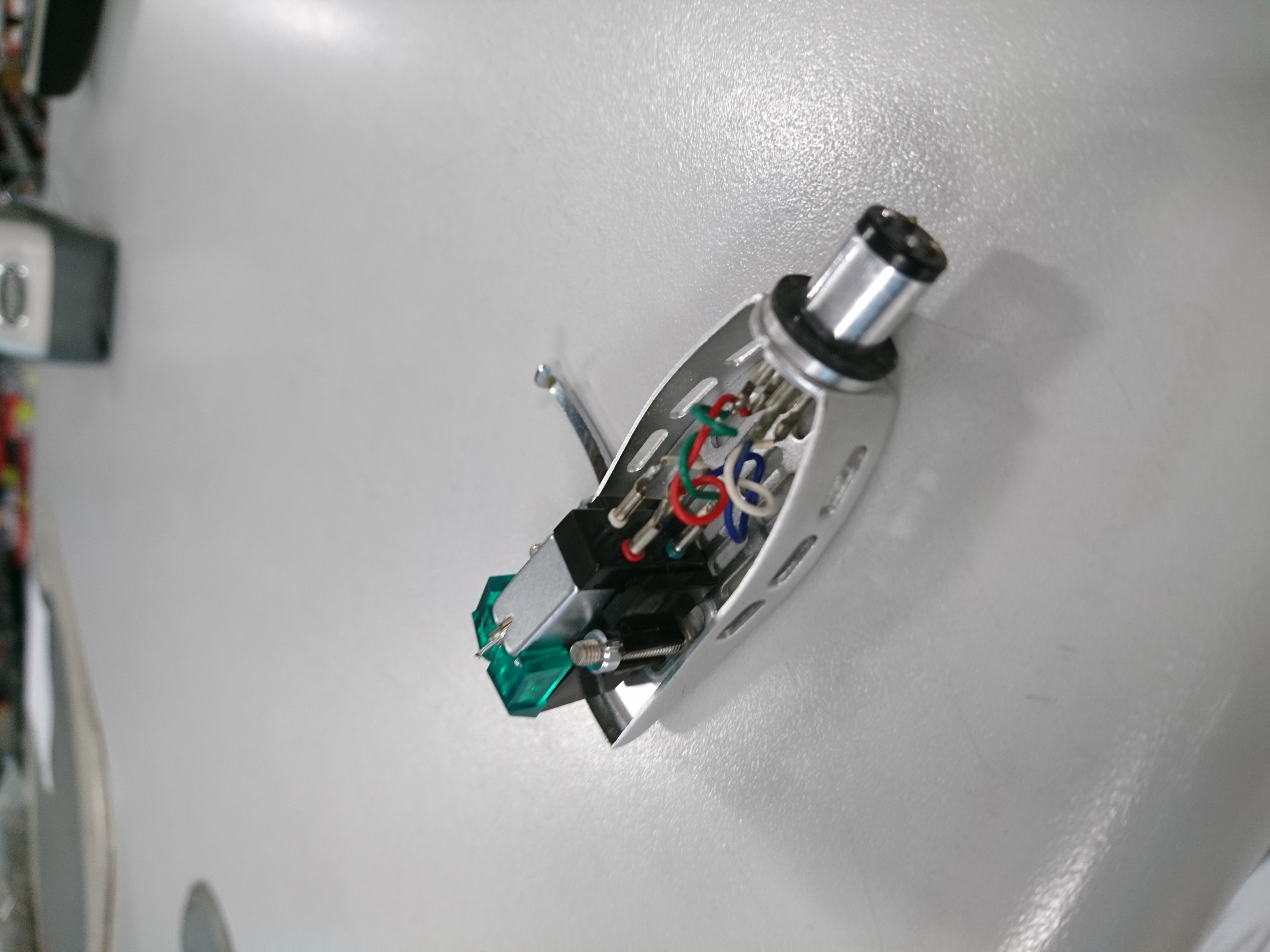

A co to może być?
Posty: 45656
#1274
gjwp00 pisze: ↑
12 lis 2019, 20:42
A co to może być?
Kenwood/Trio V39
Cantilever
Posty: 454
Gramofon: Yamaha PX-3
Lokalizacja: Gdynia
#1275
Post autor: Cantilever »
Dzięki za info. Bardziej podobne do GE.
