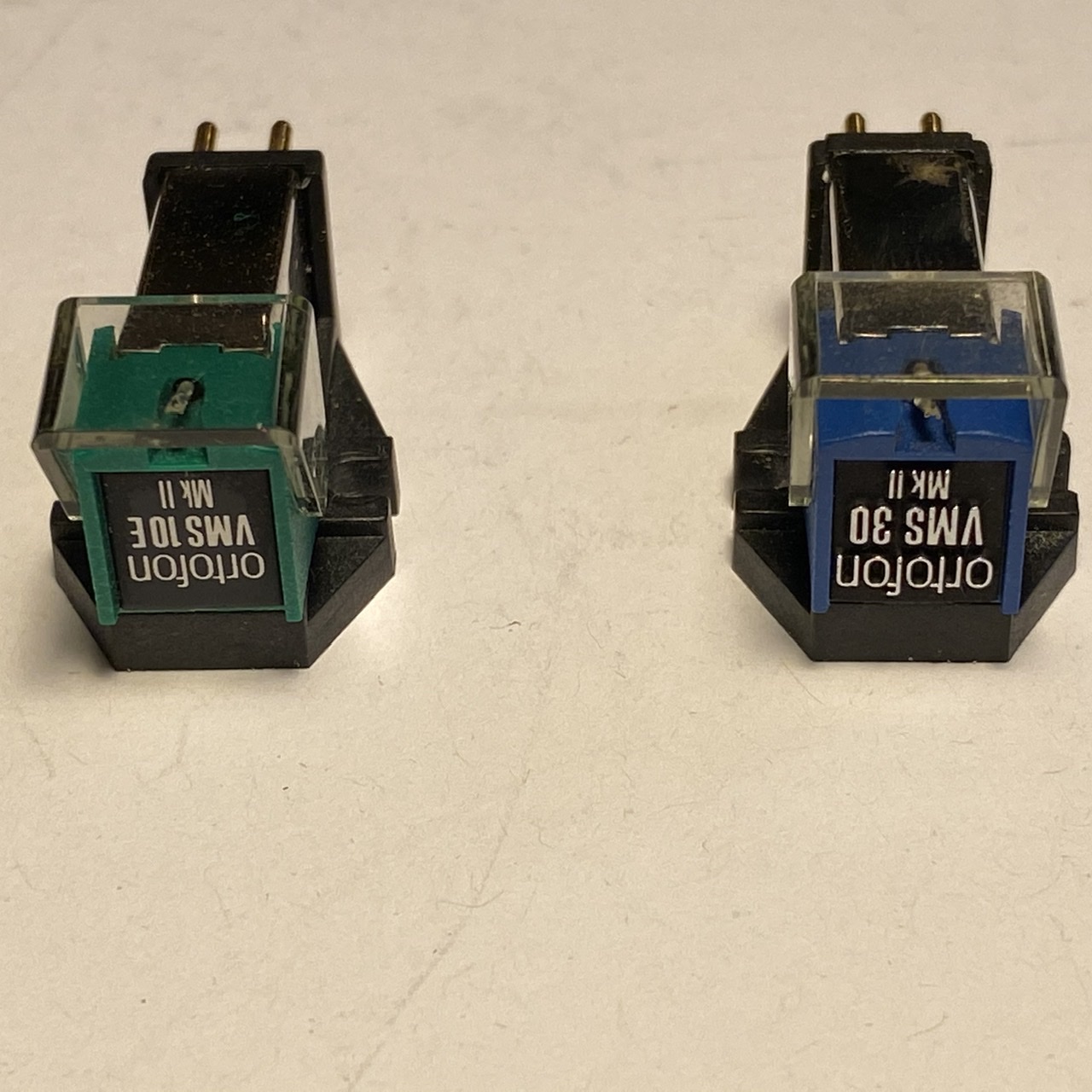

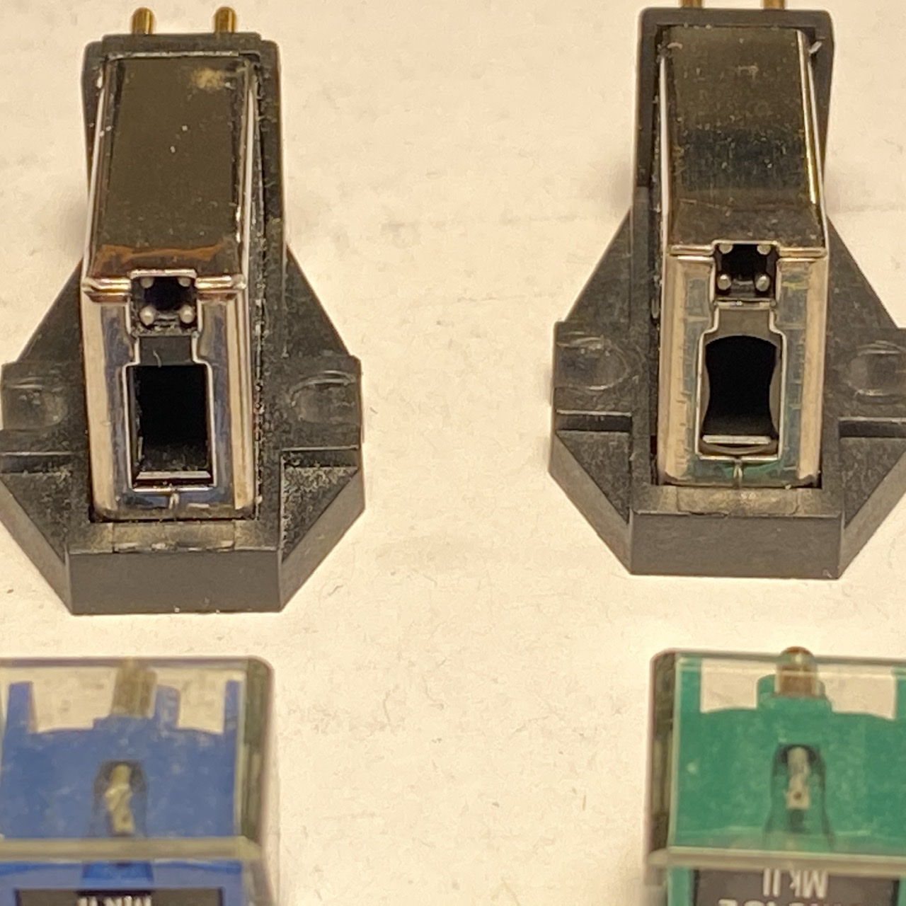

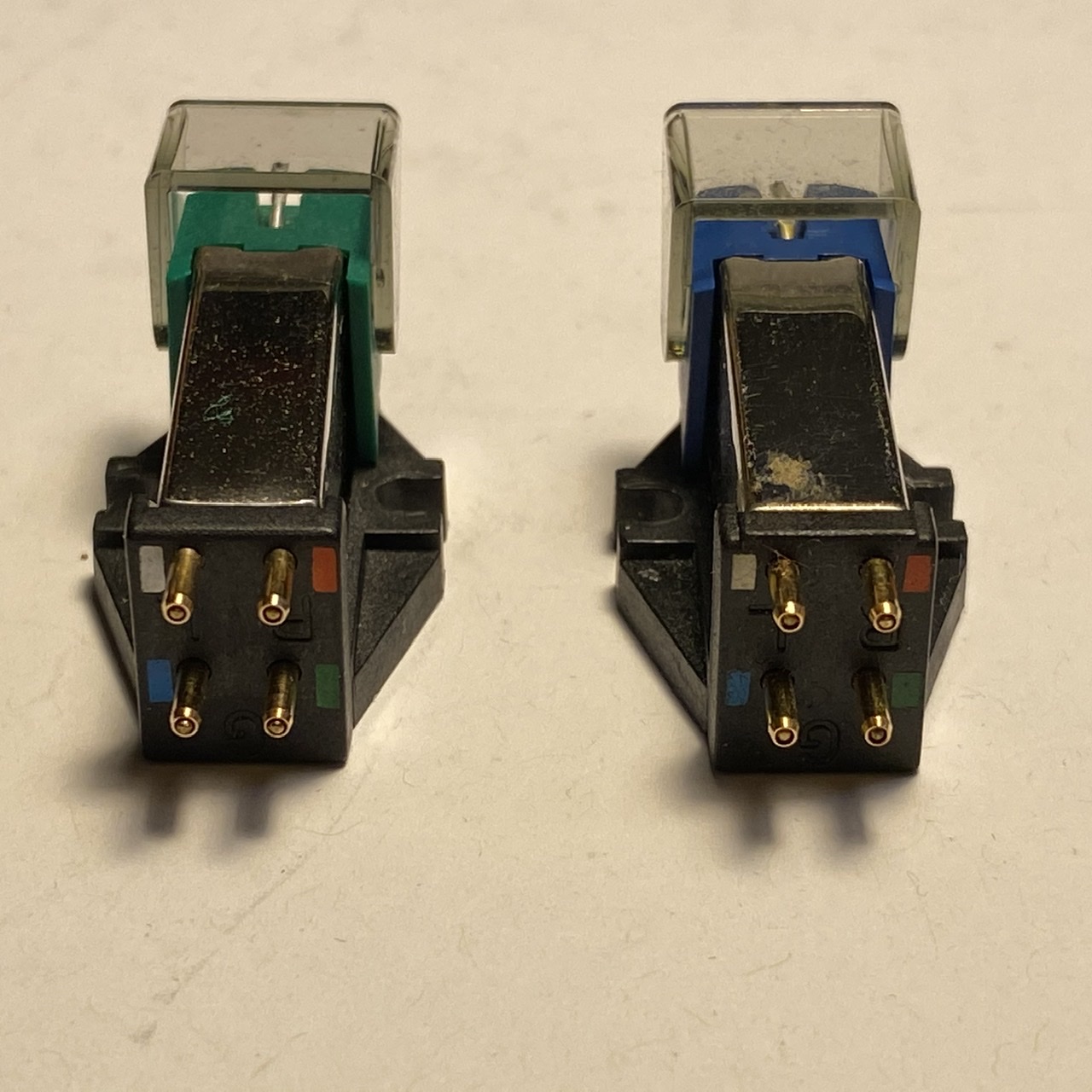

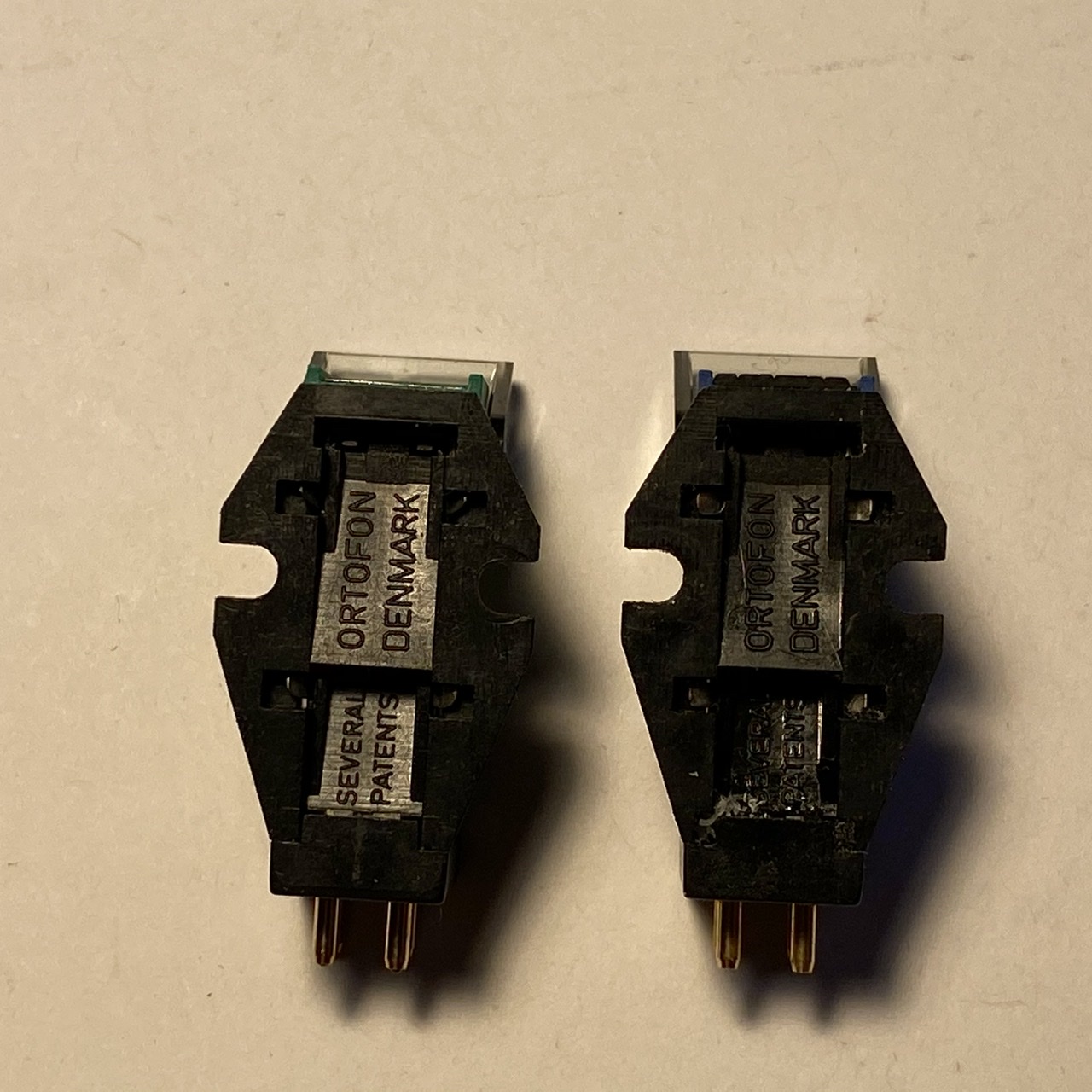

Ortofon VMS10mkII vs VMS30mkII.
Wyglądają obie prawie identycznie (oprócz igiełek oczywiście). Mocowanie igły Jest takie samo w obu. Trochę się różnią dziury na igłę w body - widać na focie. Znalazłem też zdjęcie na stronie Ortofona, gdzie body w VMS30mkII wygląda od góry trochę inaczej. Brak 4 otworów na mocowanie metalowego korpusu... https://www.ortofon.com/vms-cartridges-p-614
Poszperałem po zagranicznych forach i nie natrafiłem na jednoznaczną odpowiedź że są takie same. Więc się trochę pobawiłem nimi.
Rezystancja na kanałach prawie taka sama t.j.
VMS10mkII L/R 0.810kohm; VMS30mkII L/R 0.780kohm
Użyłem igłę z 10tki do 30tki i nie słyszę różnicy żadnej
W drugą stronę nie przełożę niestety bo mi w 30tce igła dokonała żywota. Wniosek (o ile słuszny
) z tego że Ortek wypuścił serię VMS mkII (10,20,30 ) z jednakowymi bebechami a różniły się tylko zastosowaną igłą?

Jasne że takSimonTemplar pisze: ↑21 lut 2020, 11:54Wniosek (o ile słuszny) z tego że Ortek wypuścił serię VMS mkII (10,20,30 ) z jednakowymi bebechami a różniły się tylko zastosowaną igłą?
Przy czym śmieszne jest też to, że F15 to generalnie starsza wkładka niż VMS, bo była produkowana jeszcze zanim Ortofon wjechał z niekompatybilnym M20 Super.
Nie posiadałem i nie mierzyłem wkładki Dual M20, ale... tam również siedzi generator F15

A zmierzę z ciekawości

M15 to chyba właśnie protoplasta F15?
W sensie - M15 przemianowane na F15 kiedy Ortofon wprowadził M20?
Tańsze modele miały sygnaturę MF15.
ISOPHON
- Posty: 592
Re: Pokaż mi swoją wkładkę

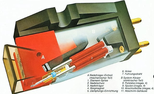

Wszystkie generatory tych starszych Ortofonów są takie same konstrukcyjnie.Główne różnice to kolor metalowej obudowy/ekranu (bez znaczenia) ale lepsze wersje są złote potem srebrne a "pospólstwo" czarne.Następną różnicą jest fabryczna selekcja (lepsze wersje są wybierane-mają równiejsze parametry cewek).A potem jest takie małe cosik co się zwie koderem.W środku obudowy jest włożona mała blaszka z wyciętym takim a nie innym kształtem (by nie pasowały wszystkie igły).Aaa i starsze wersje miały przewody cewek w pinach wyjściowych lutowane a młodsze wypusty mają przewody od cewek mocowane za pomocą wciskanych tulejek.Główne różnice to igły a mianowicie szlif,rodzaj diamentu,zawieszenie na drucie (w starszych) lub bez w nowszych,grubość wspornika.No i łozysko elastomerowe o róznej podatności.Oczywiście VMS i pochodne to MI (z dookólnym magnesem igły na rysunku oznaczony nr 4-bywa okrągły lub kwadratowy) a F15 to MM czyli na końcu wspornika mają zamontowany magnesik zamiast rurki z permaloju.

Wyszło 820-850 Ohm. Mierzyłem 2 różne wkładki Dual M20 E.

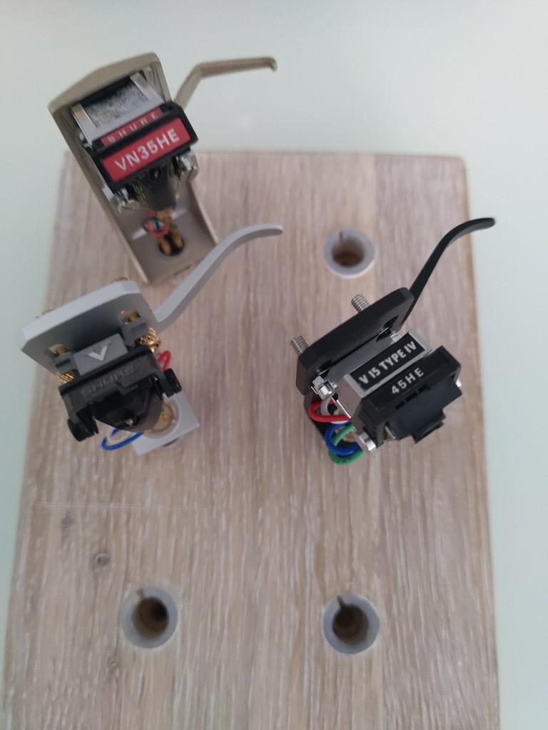

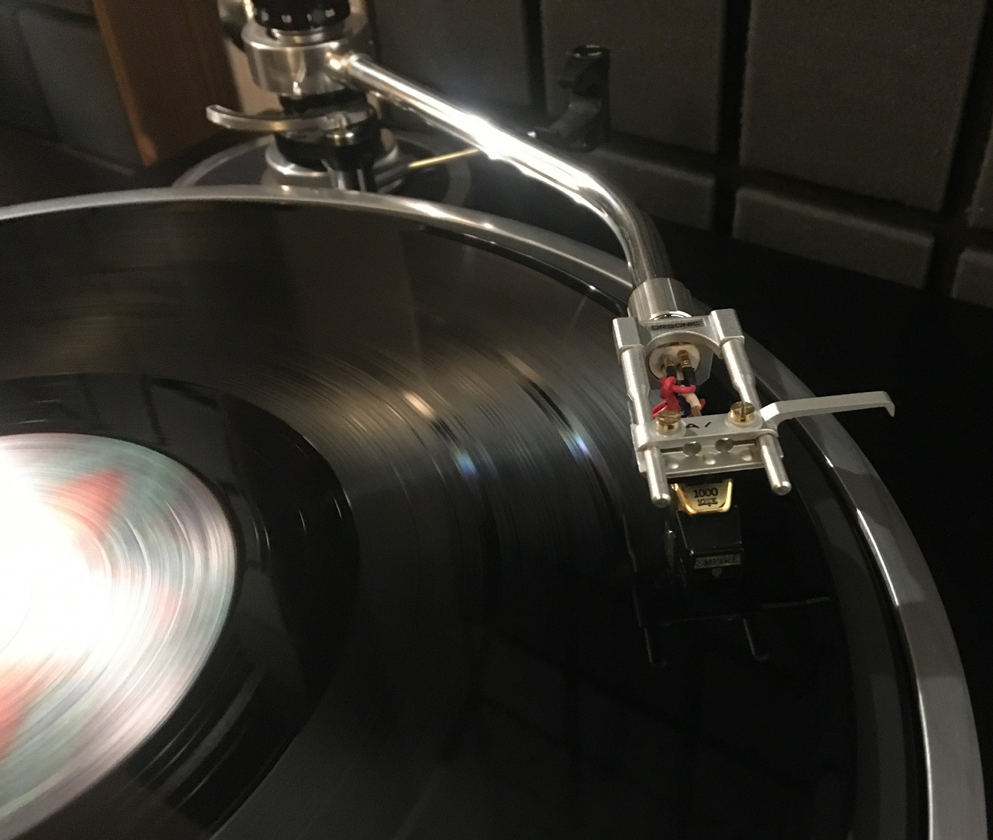

Unikalne połączenie za headshell dałem dwa razy więcej niż za wkładkę
Ale dźwięk klasa
bas kruszy skały szczególnie piętro niżej

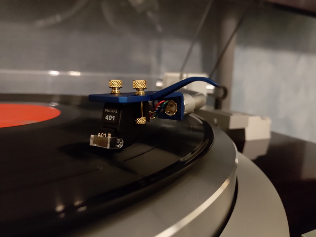

Philips GP401mk3
Wkładka już prezentowana w tym wątku.
Osobiście nie miałem okazji słuchać oryginalnej igły.
Moja jest wyposażona w od niedawna oferowaną przez m.in.Thakkera eliptyczną igłę z nagim diamentem - dokładnie tą:
https://www.thakker.eu/tonnadeln/thakke ... hnicaldata
Zdecydowanie zbyt wcześnie na jakiekolwiek opinie z mojej strony.
Jedno co mogę na ten moment powiedzieć:
- jest głośna
- jest dość szczegółowa jak na eliptyka
- jest głośna
