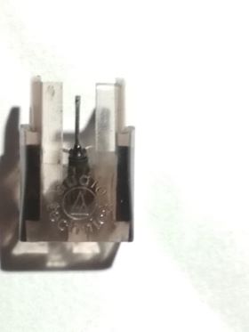

@Kanapa
Bo to kombinacja :) Gra to poprawnie?
Igła pochodzi od AT-3711, znanej też jako Akai PC-90.
Gra to poprawnie ale chciałem zmienić igłę na nową bo chyba zawieszenie igły się połamało. Wkładka prawie dotyka płyty. A nie znalazłem igły AT na wkładkę Dual.
Thorens td318 mkII + Denon DL-301 / ifi zen phono / Dayens Ampino / Philips CD604 / Wiim Ultra / Audio Academy Phoebe III
Posty: 45656
Re: Jaka to wkładka?
#1248
Szukaj nowej igly do swojej wkładki Dual DMS 240E, dedykowanej, a nie kombinowanej z innego modelu ;)

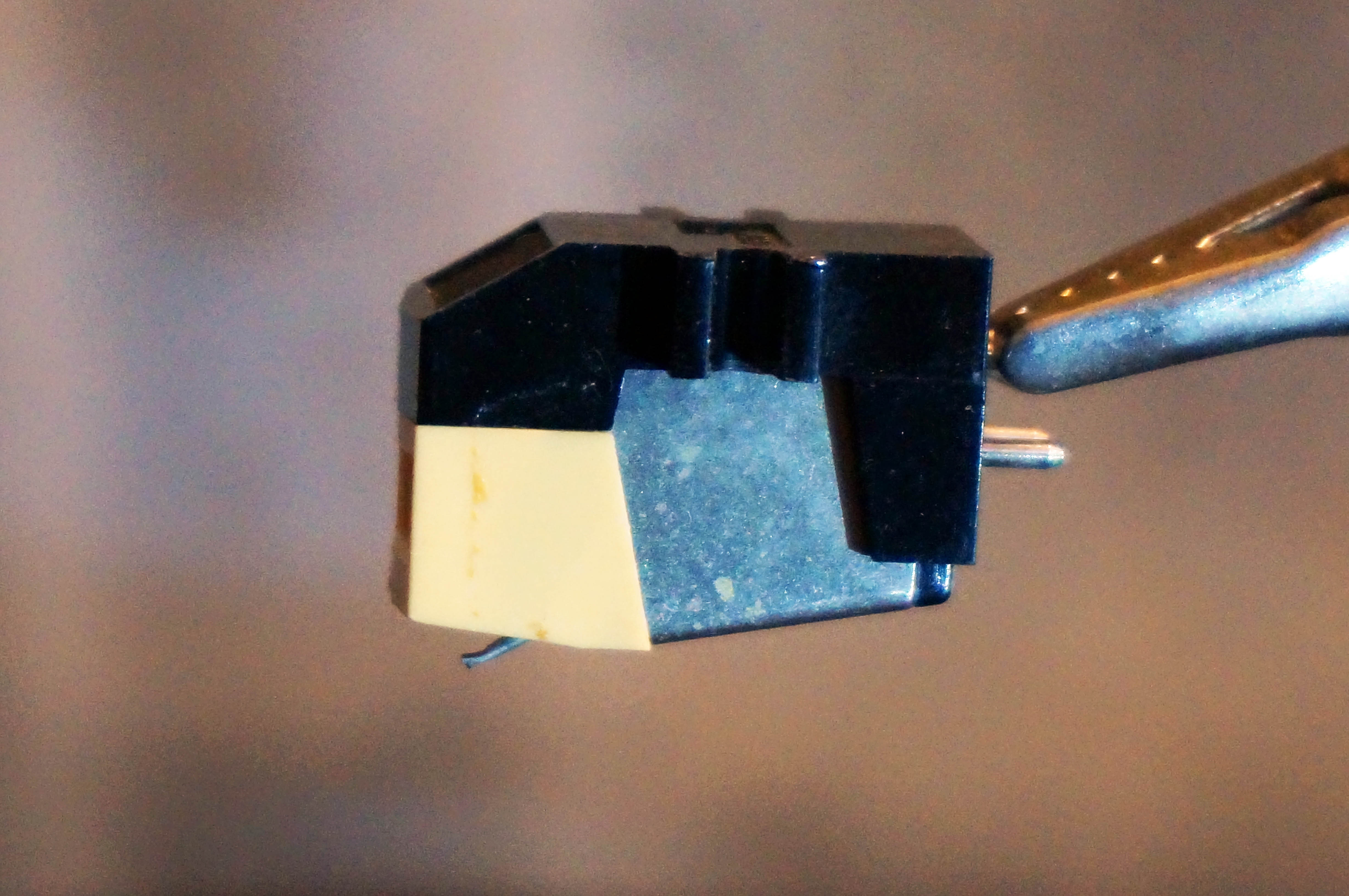

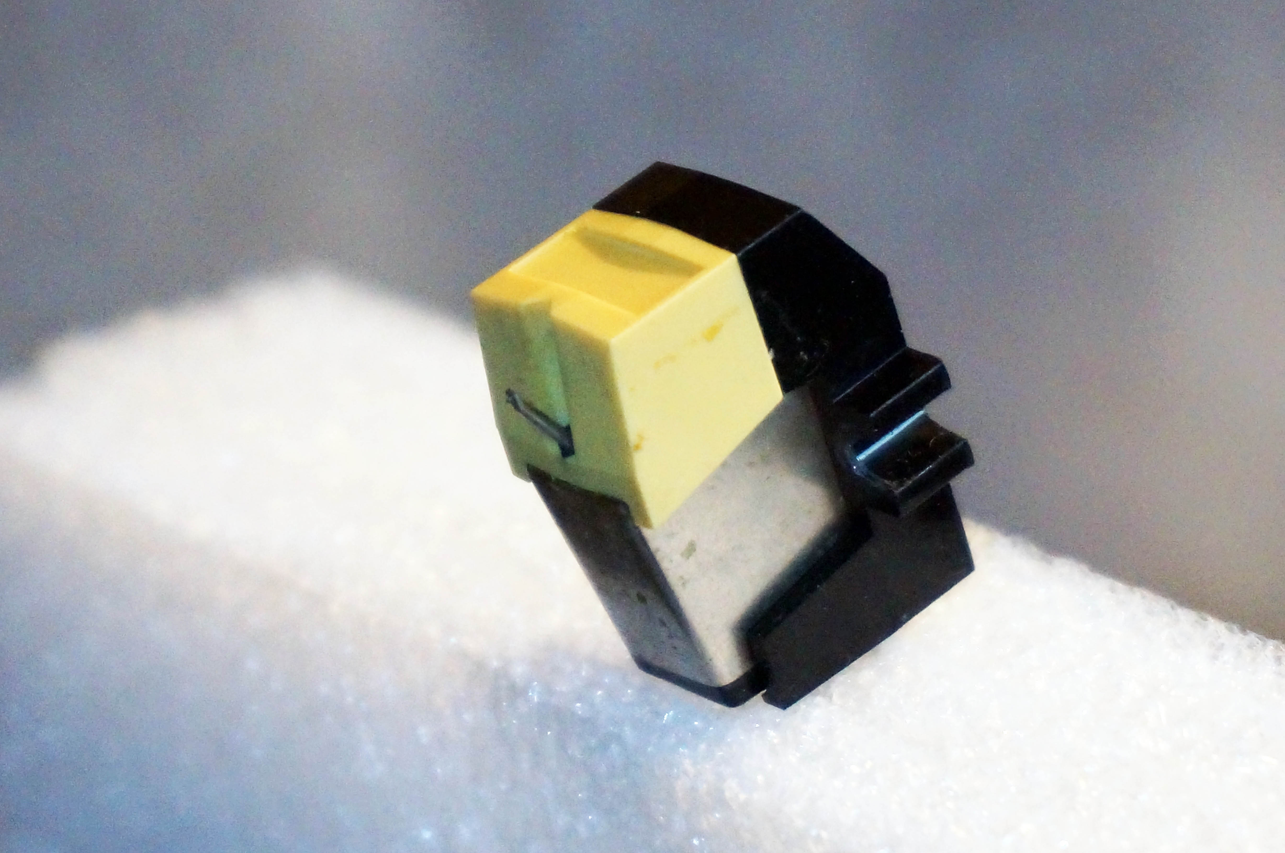

Czy może ktos zidentyfikować co to za igła ,na wkładce prawdopodobnie at 12.Na zdjeciu może nie widać, jest taka szaro -brazowa przezroczysta.
Posty: 45656
#1253
Rodzina AT-10/11/12 występowała też pod wieloma innymi nazwami modelowymi czy markami.
To pewnie jedna z igieł do tych mniej typowych egzemplarzy.
Jeśli masz tą wkładkę, zdemontuj ją z headshella i zobacz czy nie ma jakiejś wskazówki na dachu wkładki.
staran
Posty: 160
Rejestracja: 17 lis 2018, 15:46
#1254
Post autor: staran »
Na górze wkładki tylko goła srebrna blaszka.Obok na czarnym plastiku malutkie B 20,ale to chyba oznaczenie materiałowe.Czy nacisk 1,8 g będzie dobry na początek
Posty: 45656
#1255
Możemy sobie zgadywać.

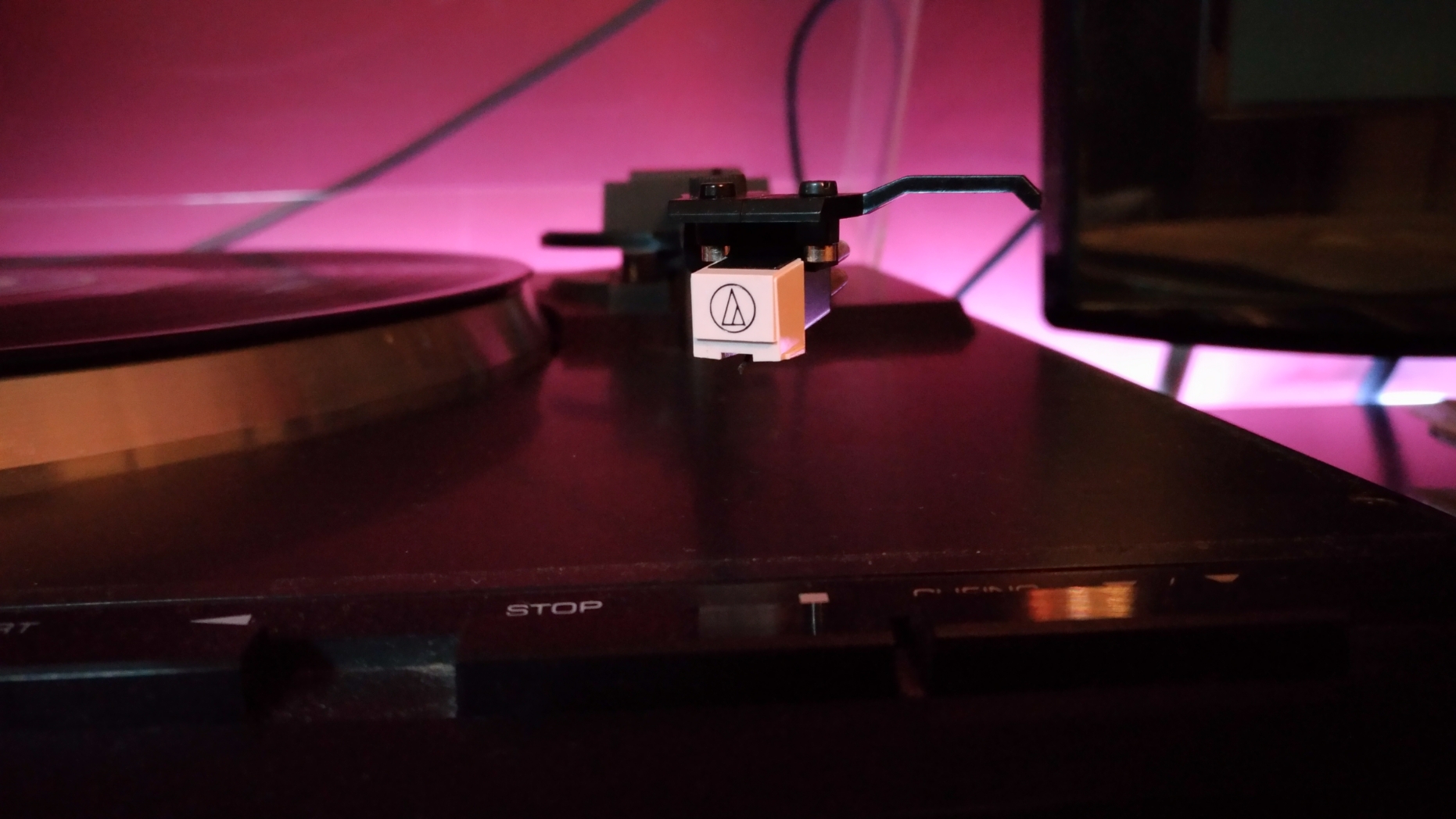

Oto moja wkładka. Niestety nic o niej nie wiem, poza tym, że to Audio-Technica (jak sugeruje logo). Pomożecie mi ją zidentyfikować? Weszłam w jej posiadanie trochę przypadkowo - w gramofonie trzeba było założyć wkładkę (bo przy zakupie nie było) i teść poratował swoją z jakichś starych zapasów.
wojtekf
Posty: 751
Re: Pokaż mi swoją wkładkę
#1257
Post autor: wojtekf »
AT3600L?
The story so far:
#1258
Audio-Technica A3600L, jak dla mnie. Wygląda znajomo. ;)
Posty: 45656
#1259
AT-91/AT-3600 to gwiazda tego wątku.

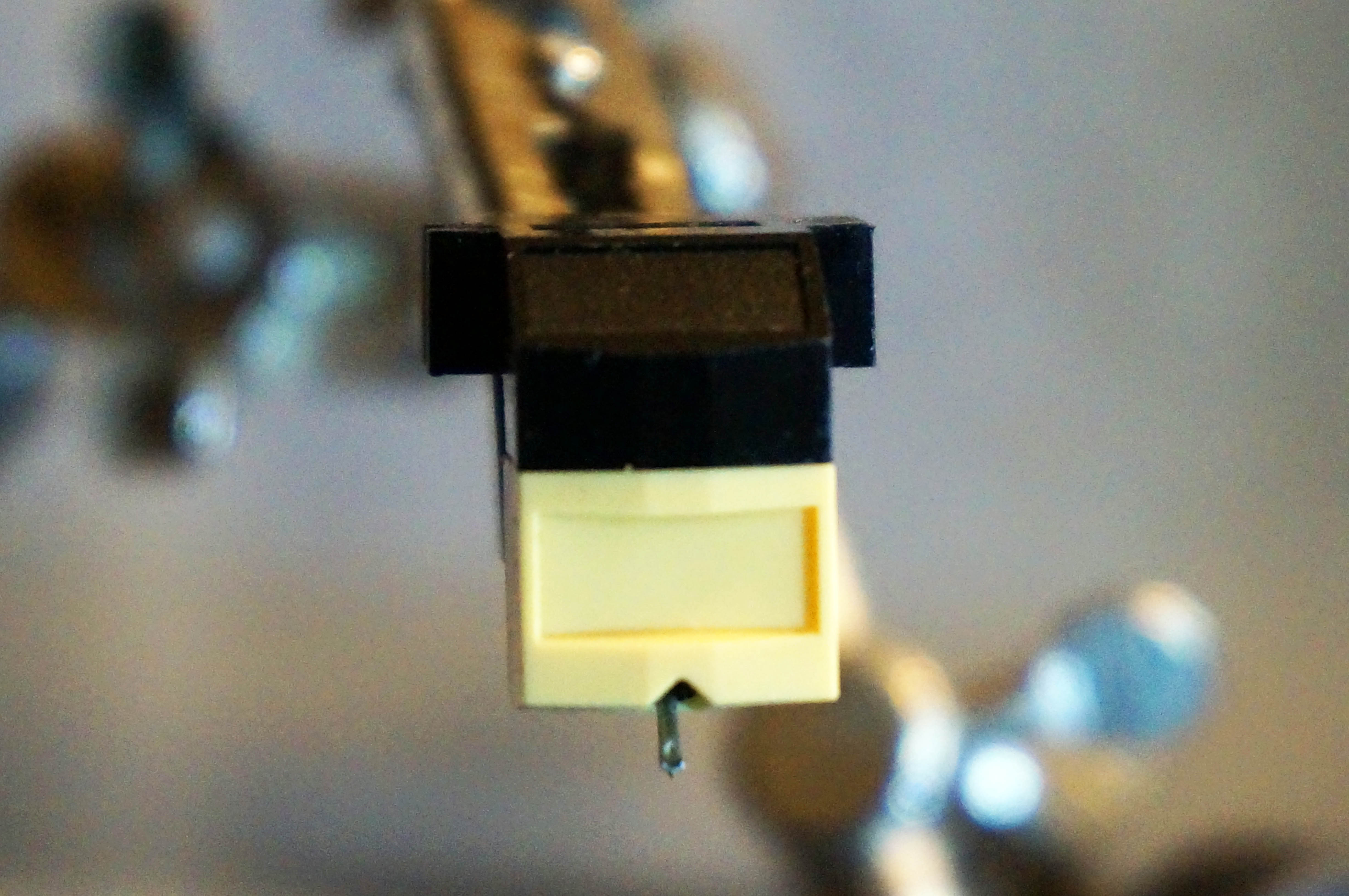

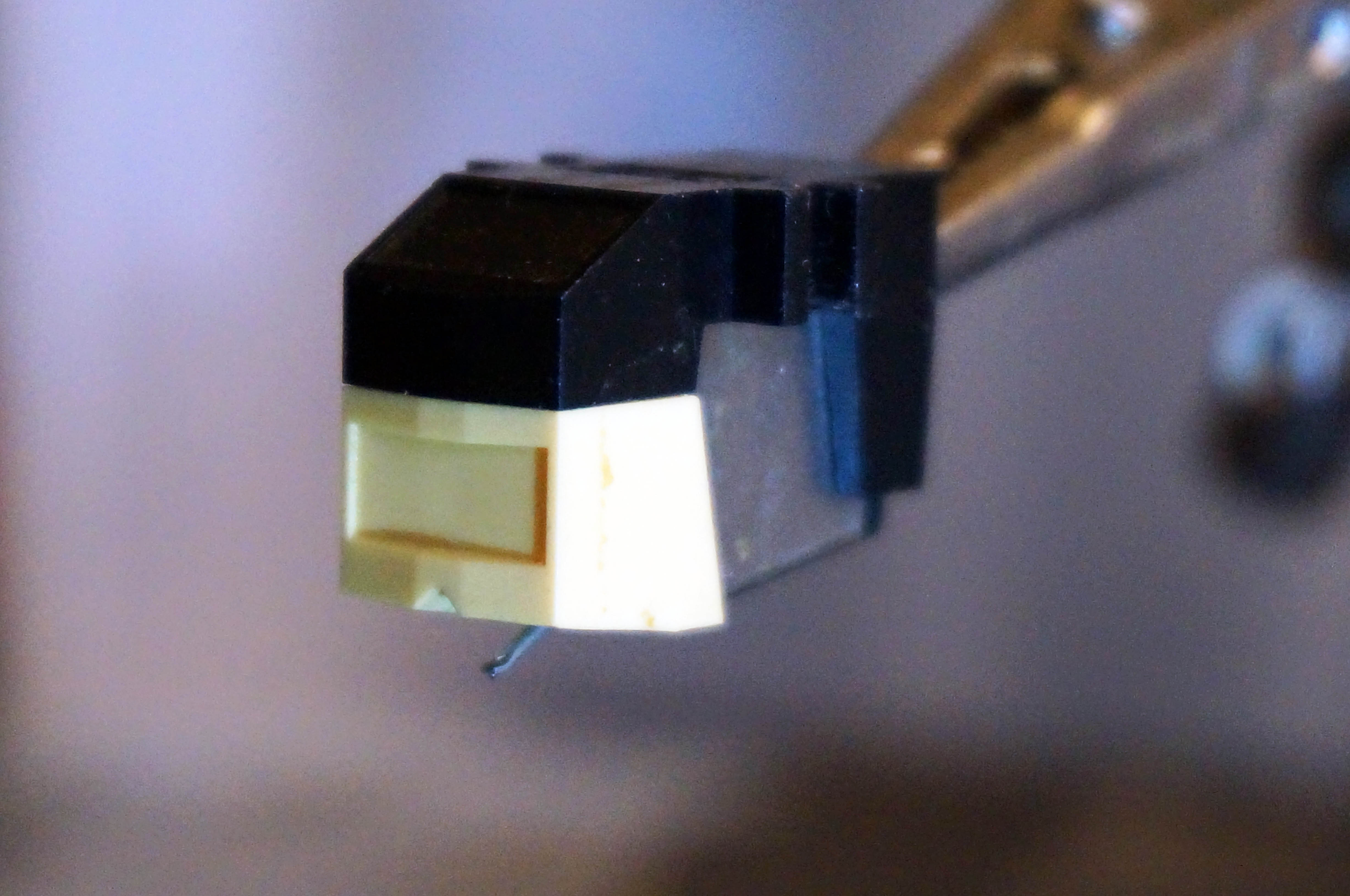

Dzień dobry
Szperałem, nie znalazłem więc prośba o ID.
