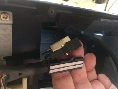

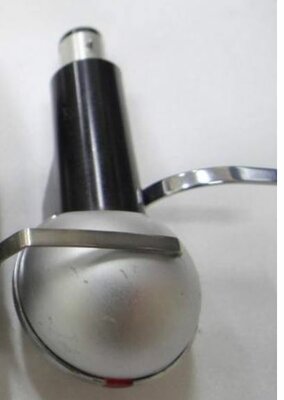

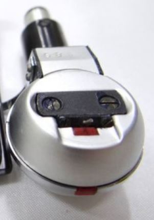

A może ktoś wie co to za wynalazek?
Posty: 45324
Re: Jaka to wkładka?
#1233
Aurex C-100P
Wkładka ma generator typu optycznego.
Nie zadziała bez komplementarnego preampa/źródła zasilania - Aurex SZ-1.
Ponoć również nie współpracuje to z każdym ramieniem typu SME.
Generalnie był to mocno problematyczny patent, a zysku nad ówczesnymi (pierwsza połowa 70's) wkładkami typu MM, MI, MC, strain gauge czy nawet lepszymi piezoelektrykami za bardzo nie było :P

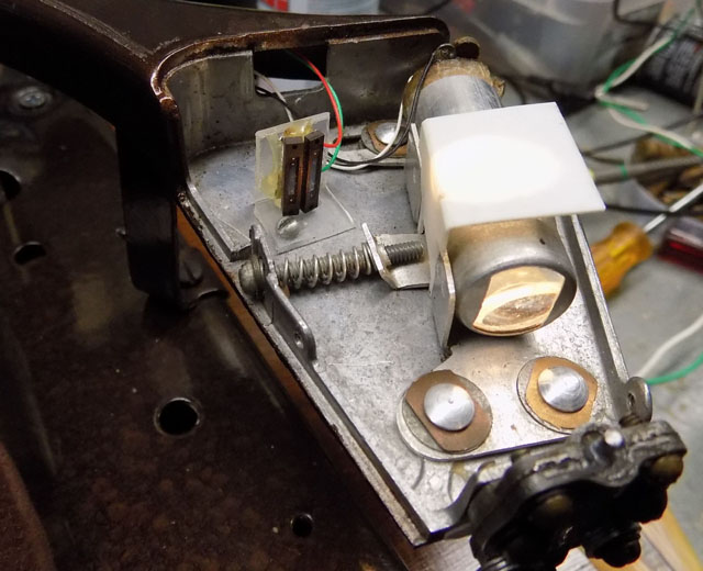

ISOPHON
Posty: 592
#1236
Post autor: ISOPHON »
Bardzo stary pierwsze wkładki pracujace na tej zasadzie to przełom lat 40 w USA.Oczywiście mono i do szelaków.BEAM OF LIGHT firmy PHILCO.

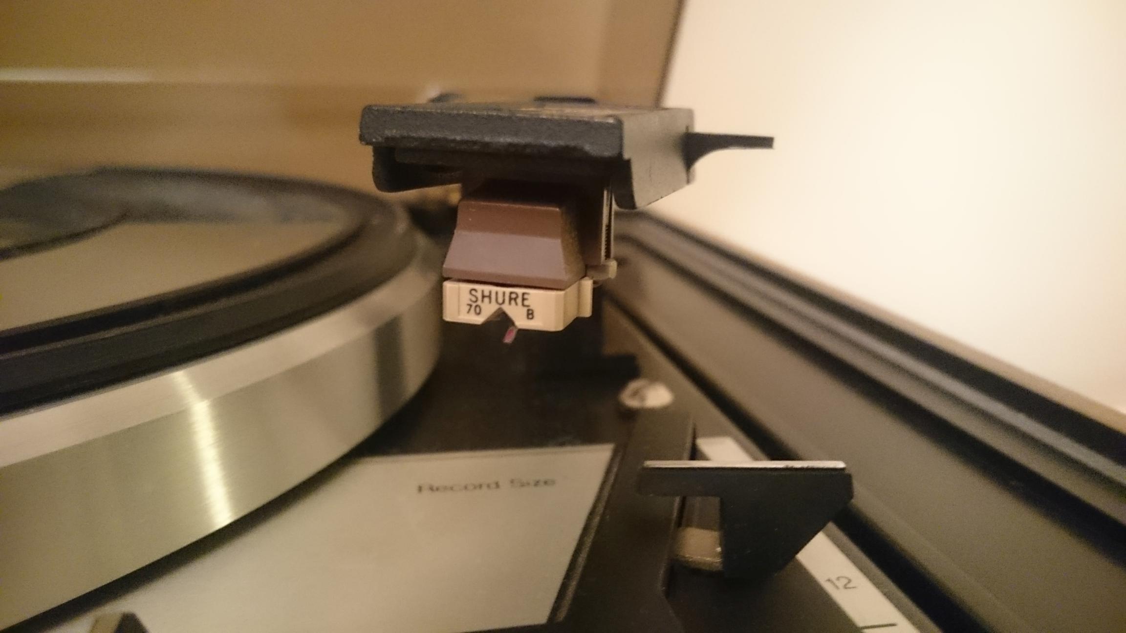

Taka wkładka wisi na Gerrardzie kolegi.
Czy po symbolu na igle można się zorientować dokładnie co to za model wkładki, czy trzeba ją demontować?
A jeśli by kolega chciał nową igłę co co proponujecie?

Diazo pisze:
20 wrz 2019, 22:33
Shure M70B
Diazo pisze:
20 wrz 2019, 22:33
Nie ten temat :) Potraktuj ją tak jak M75.

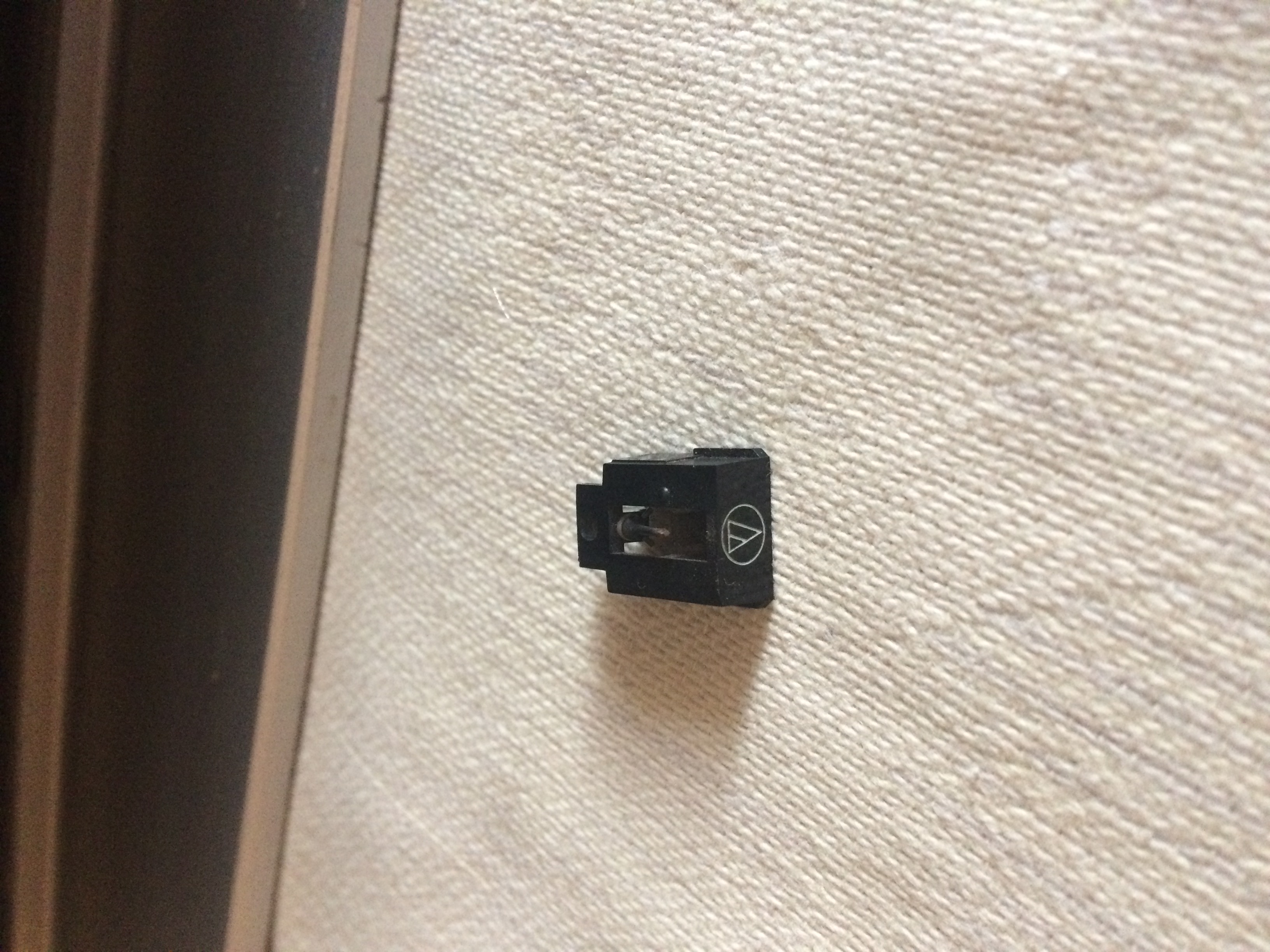

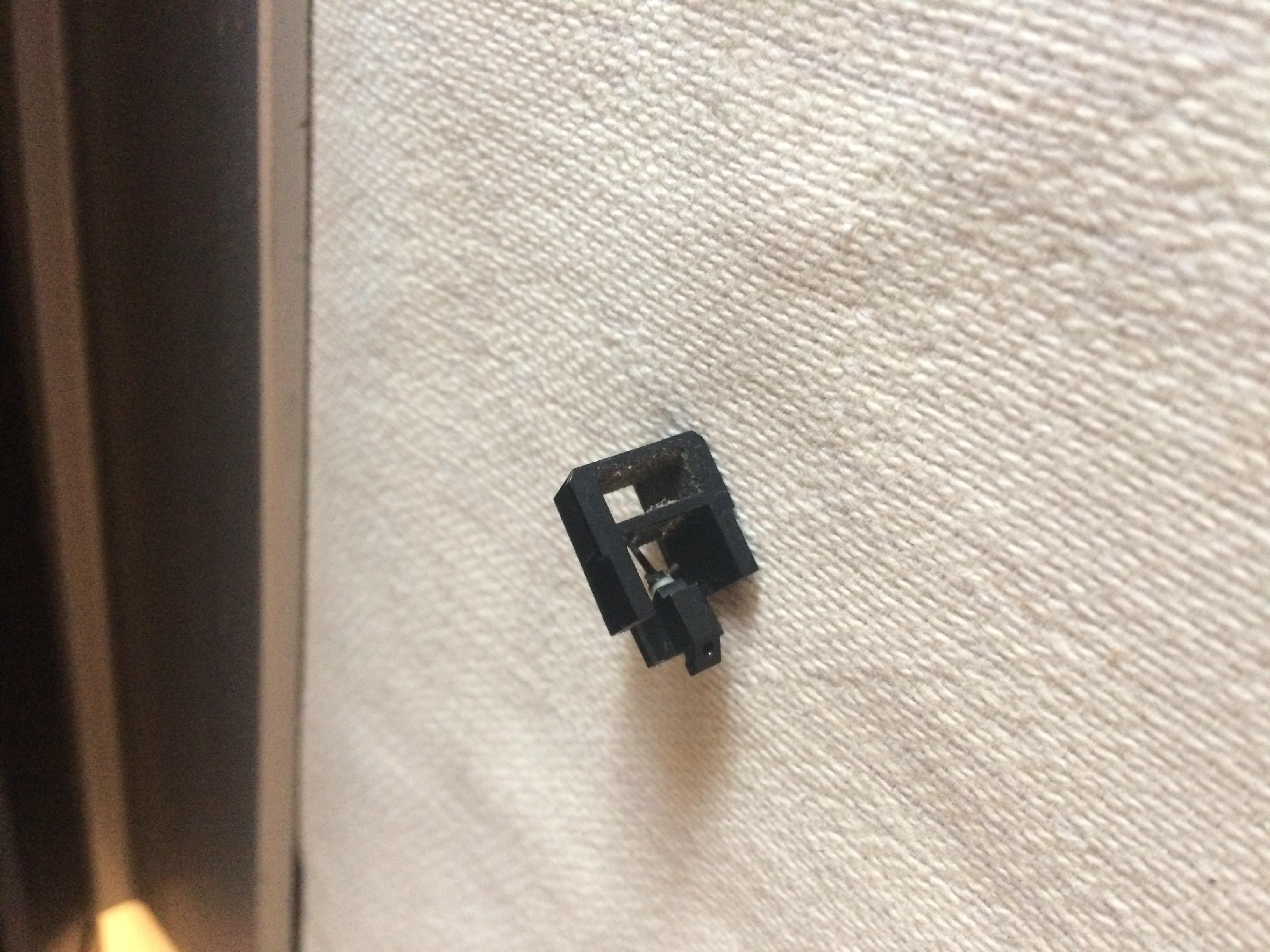

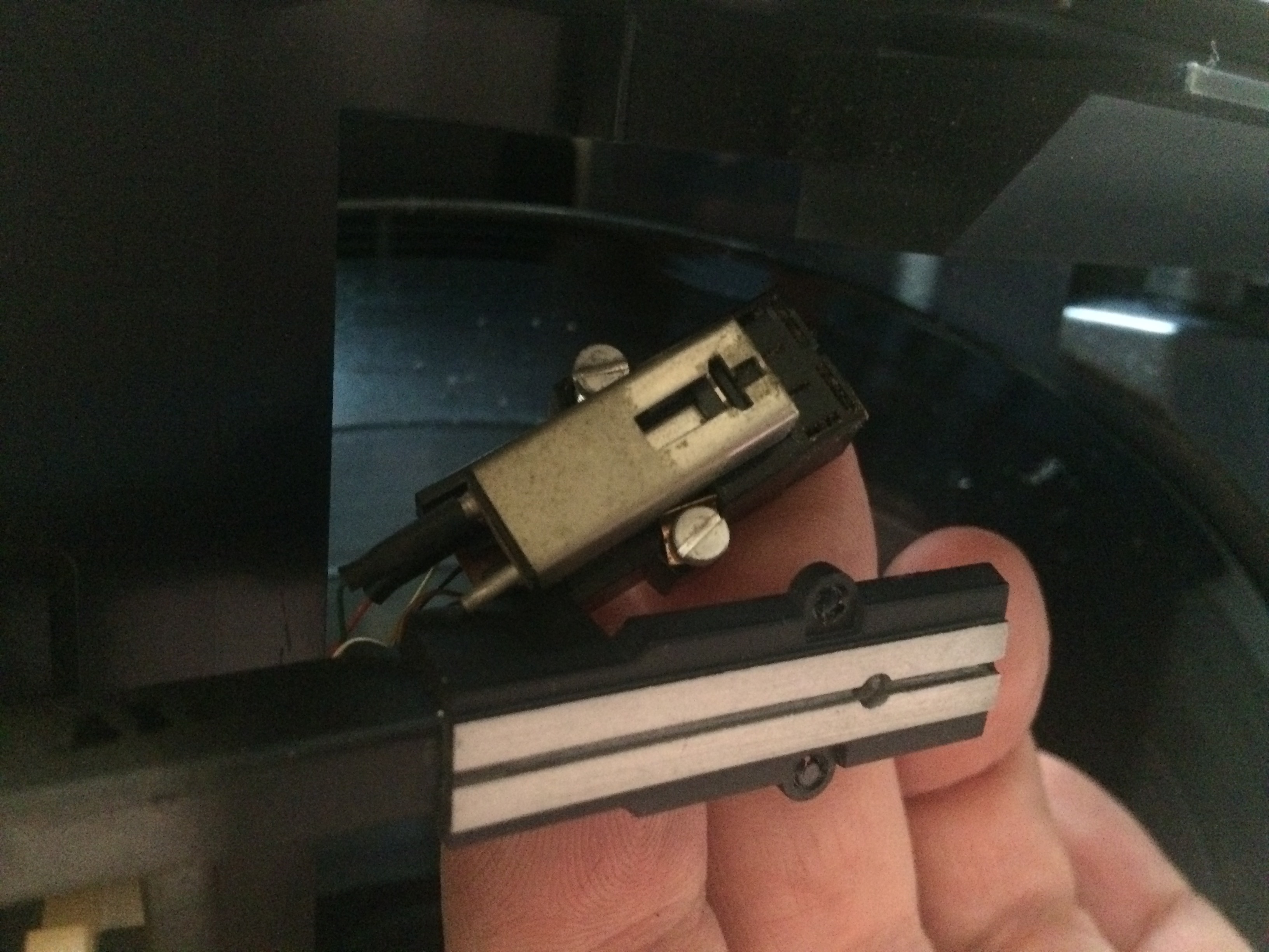

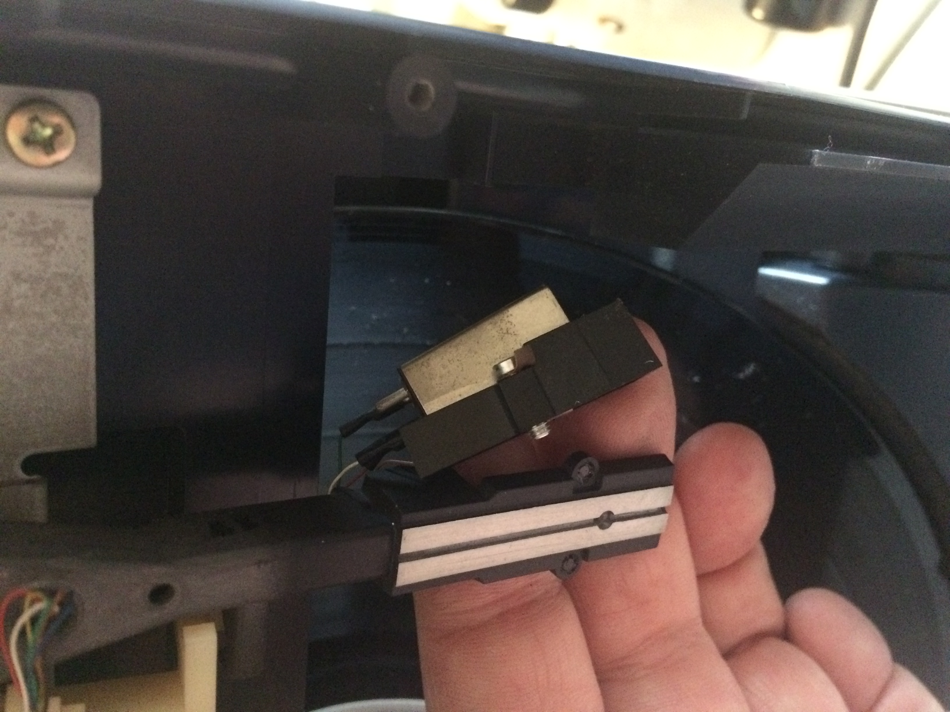

Wie ktoś co to za wkładka? Igła wyjęta ma logo Audio Techniki.

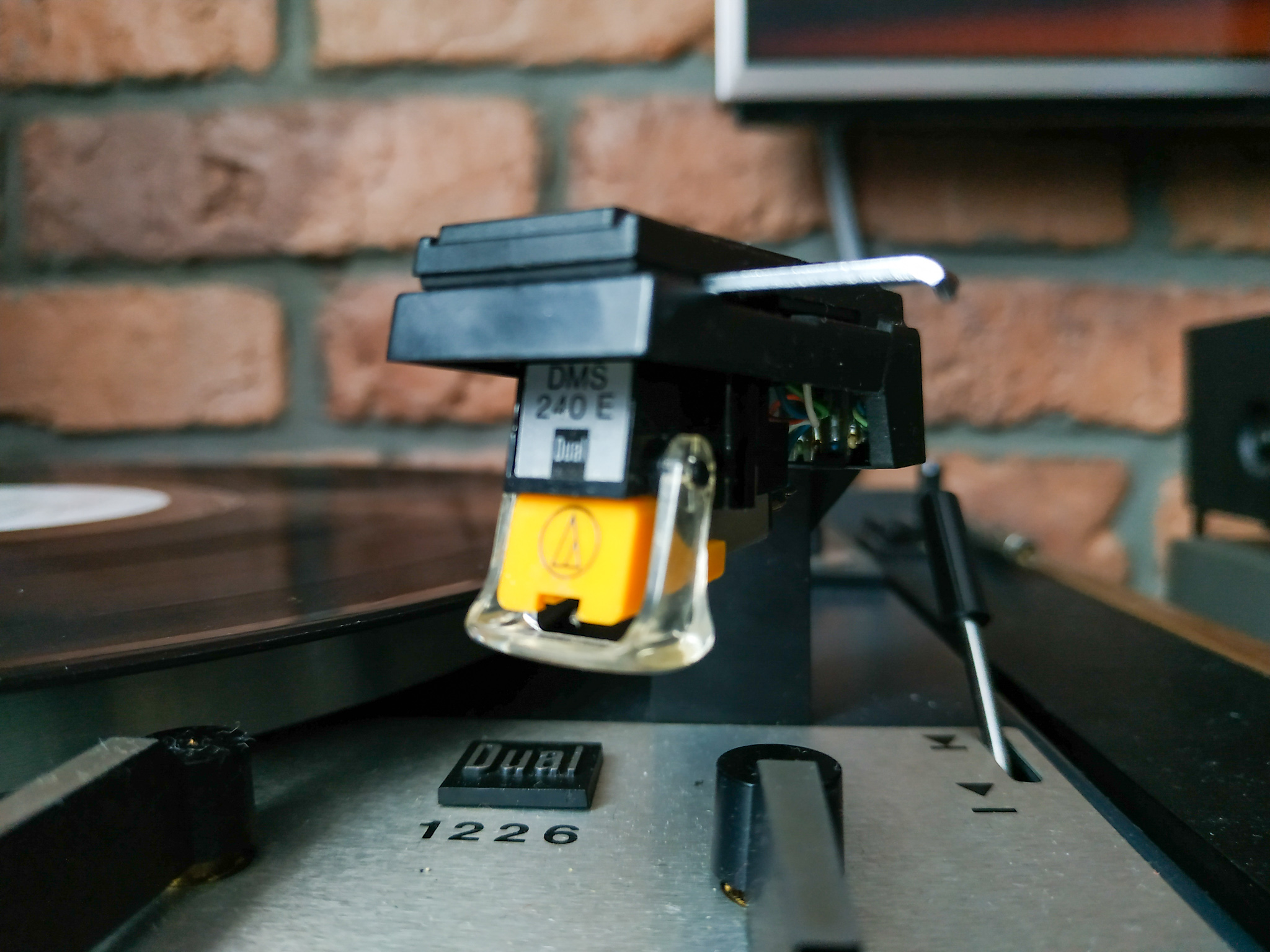

Jaka to igła?
#1241
Post autor: Kanapa »
Potrzebuję pomocy w zidentyfikowaniu igły. Nigdzie nie znalazłem takiej igły na wkładkę DMS 240E.

@Michal35
A z jakiego gramofonu zdjęta?
@Kanapa
Bo to kombinacja :) Gra to poprawnie?
Igła pochodzi od AT-3711, znanej też jako Akai PC-90.
Michal35
Posty: 1794
#1243
Post autor: Michal35 »
21 wrz 2019, 14:56
Optonica RP-104H.
Advance Paris X-i125
Dali Ikon 6
Posty: 45324
#1244
No to masz oryginalną wkładkę montowaną w tym modelu.
Symbol igły to Sharp STY-124 i dostępne są igły sferyczne i eliptyczne.
Wkładka znana jest jako Audio Technica AT-3830.
Michal35
Posty: 1794
#1245
21 wrz 2019, 15:06
Tylko taka może być założona ze względu na nacisk bez regulacji. Odpowiedzialna za niego jest sprężyna.
W tym modelu są takie dwie, jedna nie nadaje się do użytku. Dzięki Wojtek ;)
