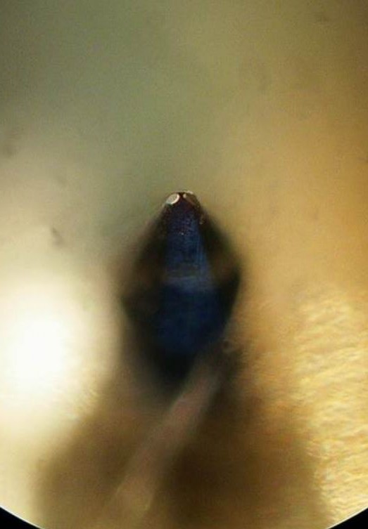

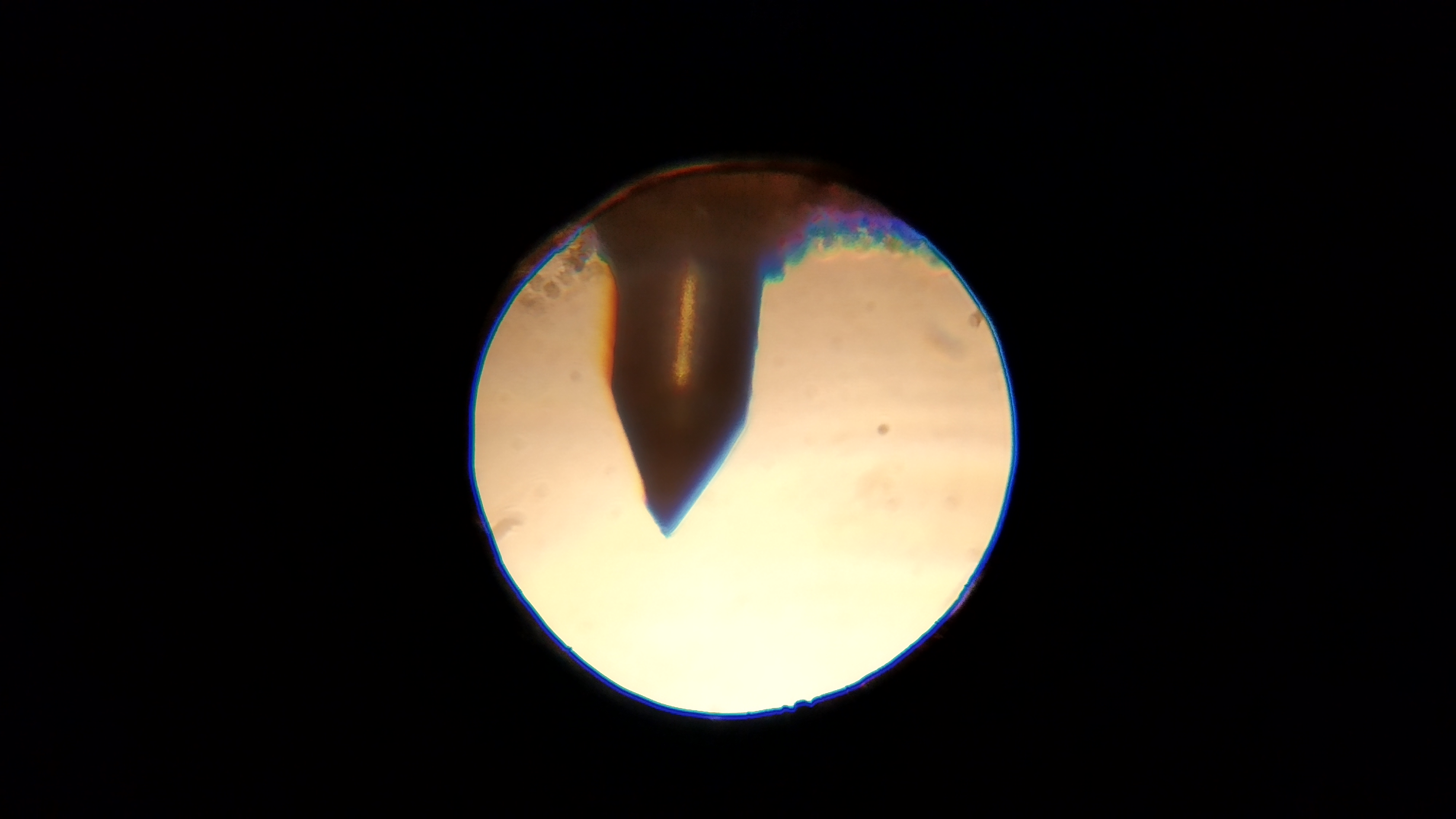

Wpadłem na pomysł sprawdzenia dwóch posiadanych igieł pod mikroskopem. Zdaję sobie sprawę ze średniej jakości zdjęć, ale może uda się bardziej doświadczonym określić ich stan zużycia. Przeczytałem kilka tematów o ocenie stanu igły i jak dla mnie oba zdjęcia przedstawiają igły, które pograją jeszcze trochę. Jakie jest Wasze zdanie na temat stanu tych igieł?
Posty: 45324
Re: Igła-Agonia- czyli jak zdiagnozować koniec żywota igły?
#130
Igła która "pogra jeszcze trochę" to taka na której nadal widać diament :)
wiktorsam
Posty: 305
Rejestracja: 06 lis 2010, 18:52
#131
Post autor: wiktorsam »
Na tych zdjęciach nie widać kompletnie nic. Ocena igły bez porównania do takiej samej sprawnej też jest ciężka do wykonania. Ja jak porównywałem zużytą nude shibatę do fabrycznie nowej to na pierwszy rzut oka nie widziałem różnic, dopiero po porównaniu zdjęć wyszło że nowa ma szerszy czubek - w sensie pod mniejszym kątem się rozchodzi na boki, zużyta jest bardziej "ostra" - po prostu przez lata pracy wytarły się krawędzie.

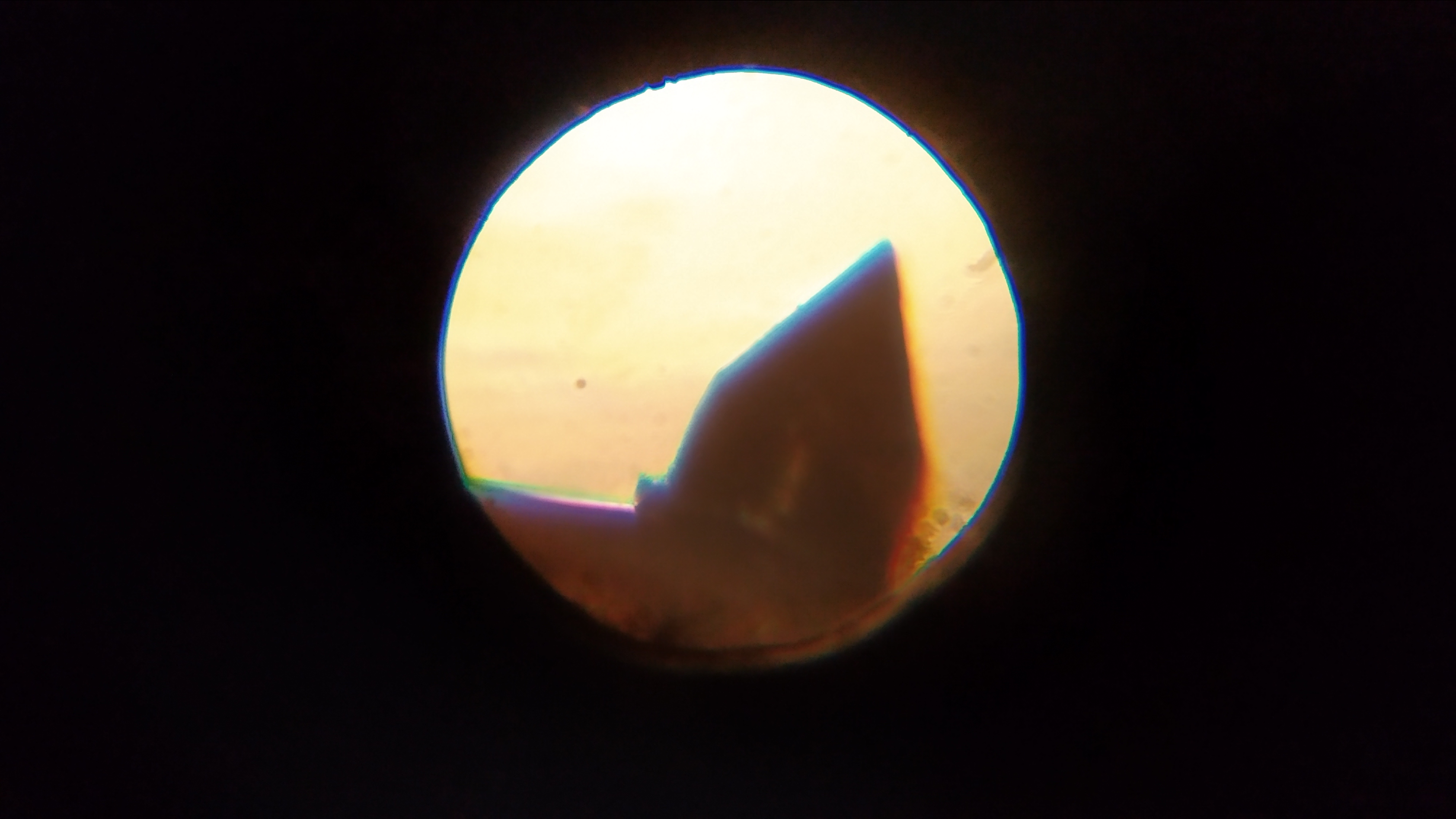

Post autor: Cantilever »
pablos pisze:
29 gru 2019, 13:52
Tu widać zużycie igły. Ok 300x pow.
