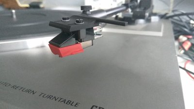

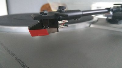

Witam! Świeży zakup i chciałbym się dowiedzieć co to za wkładka. Gramofon to Onkyo CP-1015A.
Dzięki!
Maty gramofonowe skórzane http://tnijurl.com/5ff56777a1ea/
Lukasz31
Posty: 2714
Gramofon: Thorens TD 125mkI
Lokalizacja: Krotek
Re: Jaka to wkładka?
#1147
Post autor: Lukasz31 »
Na 99% AT3400.
dot87
Posty: 1448
#1148
Post autor: dot87 »
Jak chcesz to można na tą wkładkę spokojnie wrzucić ATN 95e (miałem ten gramofon z tą wkładką i tak właśnie zrobiłem, grało wcale, wcale :)

Post autor: dzakub63 »
Dzięki za pomoc, jak przyjdzie pora na zmianę igły będę myśleć nad ATN 95e

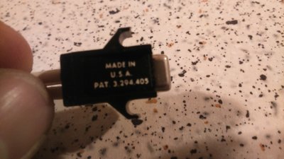

Witam. Ktoś miał do czynienia z tą wkładką?
Pat 3.294.405
Do Watcha Wanna :eusa-violin:
glomar
Posty: 30
Rejestracja: 05 kwie 2013, 16:28
Gramofon: Sansui SR-222 mkV
#1151
Post autor: glomar »
Chyba ADC XLM jesli się nie mylę...
Posty: 44898
#1152
Brakuje złota by był to VLM/XLM. Czyli co najwyżej ADC QLM albo ADC Kx.
Nie stwierdzę po zdjęciu czy mk2 czy mk3 - tu miernik by dał nam odpowiedź.
glomar
Posty: 30
#1153
Nie znam jeszcze na tyle wkładek ADC ale jakie ma znaczenie numer z wkładki ten Pat 3.294.405
w sieci można znaleźć coś takiego => https://reverb.com/item/3815537-adc-car ... e-an-offer
Inaczej - czy po tym numerze można zidentyfikować jaki to dokładnie model?
Posty: 44898
#1154
glomar pisze:
20 gru 2018, 09:51
Żadne.
glomar pisze:
20 gru 2018, 09:51
Nie. To by było zbyt proste :)
