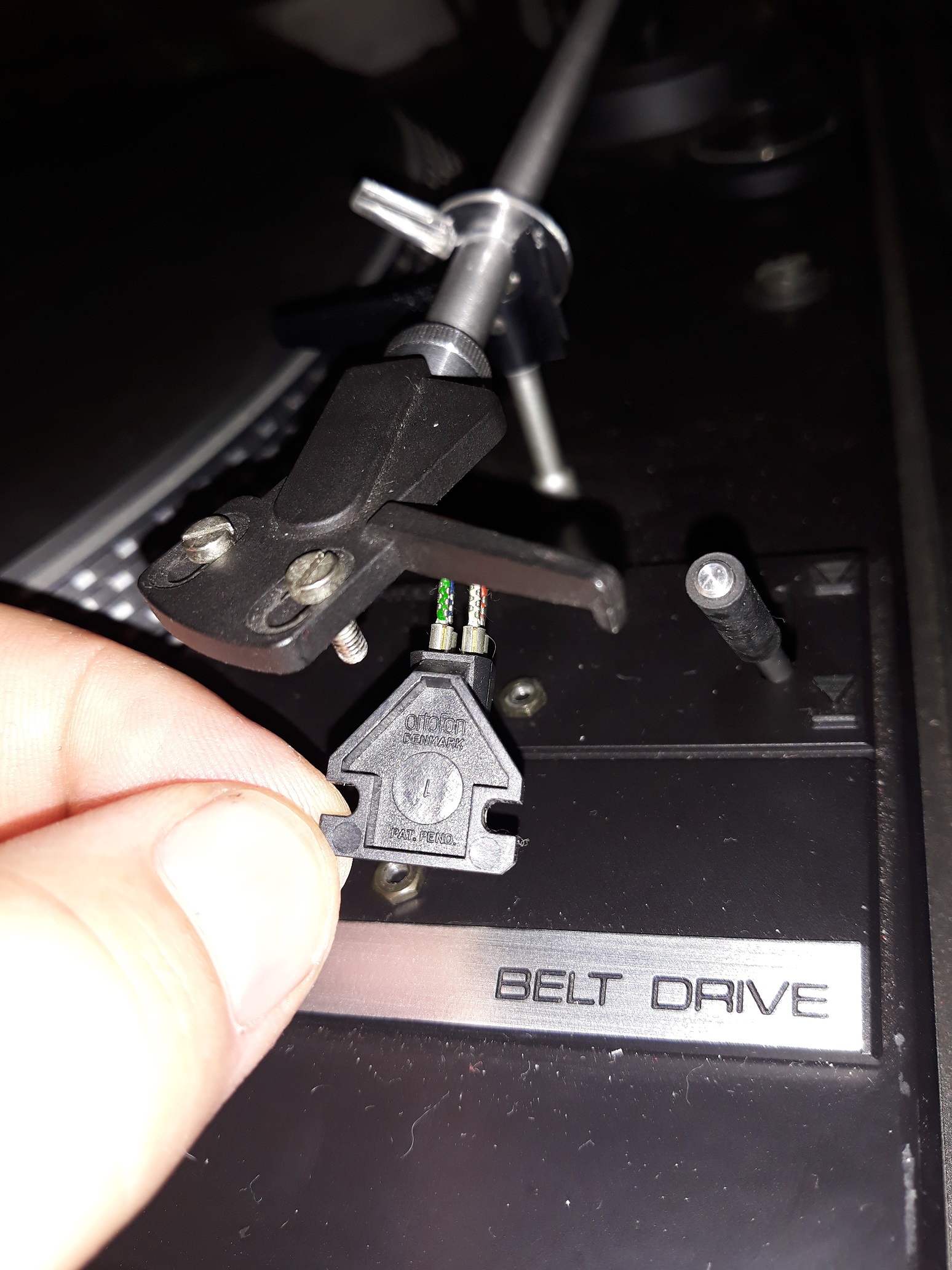

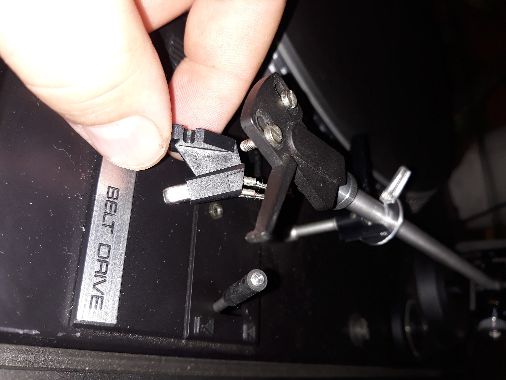

Re: Jaka to wkładka?
Znajomy kupił Dual 505-2 i brakuje igły. Czy to Ortofon 165e ??
Stara OM a nawet bardzo stara ponieważ ma napis "Patent pending". Może to być konfekcja jako ULM 65E. Brakuje ciężarka, no chyba że w wersjach dualowskich nie było ze względu na lekkie ramię. Szeryf będzie z pewnością wiedział
- Posty: 45656
Tak, w tym Dualu dociążanie Ortofon OM nie jest potrzebne.
Tak czy siak, założysz na to igłę OM spokojnie.

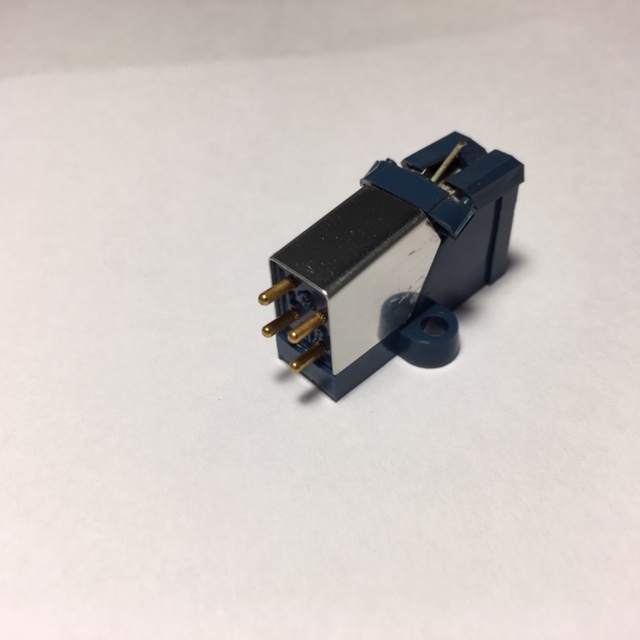

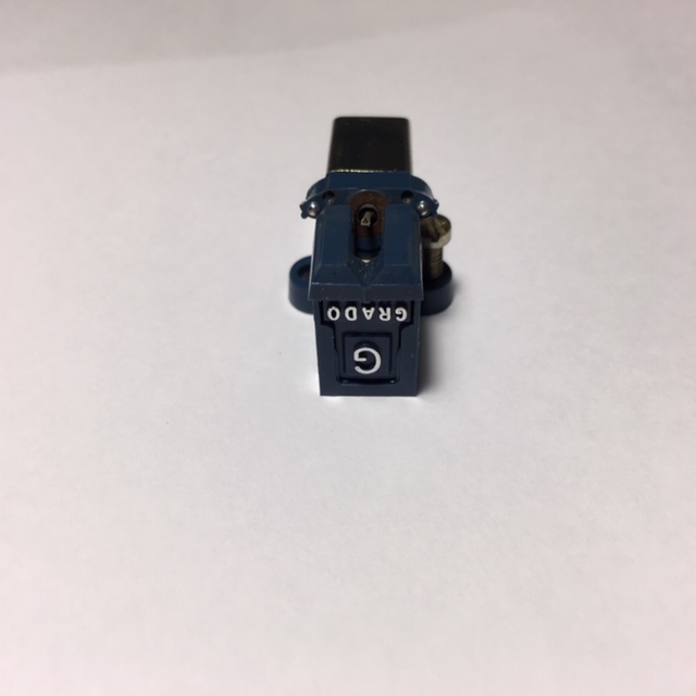

Panowie, taka historia...
Pewien bardzo stary Angol
, mój znajomy, robi porządki na strychu i znalazł w agonalnym stanie gramofon Lenco.
Wywalił go na śmieci ale...
Przyniósł mi w prezencie
ten headshell z wkładką.
Widać że to Grado ale co dalej
? Igła w tym wynalazku jest wymienna?
Dodatkowo jak się znajomy zapuścił głębiej w strych to znalazł kolejnego Lenco, podobno w ładnym stanie.
Masakra
Już mi zapowiedział że jak nie wezmę to wywali go też na śmietnisko.

- Posty: 45656
Tak. Załadujesz tam nową igłę z serii Prestige.SimonTemplar pisze: ↑21 lis 2018, 19:43Widać że to Grado ale co dalej? Igła w tym wynalazku jest wymienna?
Jak poślesz fotki do Grado to powinni Ci powiedzieć co to dokładnie za model/jaki vintage

- Posty: 45656
Wkładka z pewnością nie, ale igła może być, niewykluczone.SimonTemplar pisze: ↑21 lis 2018, 20:06Czy może to być wkładka dedykowana do płyt szelakowych? Mam pewne podejrzenia...
Byś musiał sobie porównać z innymi diamentami.
Jeśli kamień jest zauważalnie większy od innego diamentu sferycznego to pewnie jest pod płyty normalnorowkowe.
Na moje oko jest to jednak typowa igła mikrorowkowa.
Jeśli Lenco na którym to wisiało obsługuje prędkość 78 RPM to jeszcze za mało by wysnuwać tego typu wnioski wobec wkładki
