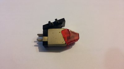

Przecież widać resztki napisu XSV-3000 oraz oznaczenie igły D3000, więc gdzie tu zagadka?
Sprawa jest oczywista.
arturxyz pisze:
14 wrz 2018, 15:34
i około ile jest wart
A jakież to ma znaczenie, Artur? Chcesz sprzedać? :)
Bo jeśli dopiero chcesz kupić no to powodzenia w negocjacjach, choć sprzedawca może nie wiedzieć co ma.
...pewnośći nie było....jak trochę poszperałem to co nieco mnie naprowadziło :idea: ,potwierdzenia szukałem.... laikiem wkładko - igłowym jestem..... :(
15 wrz 2018, 01:00
...zdaje się że pod wpływem impulsu,szoku,nie wiem czego jeszcze..... na szybko nabyłem gramofon za wielką wodą, poprzez znajomego ogólnie to była szybka akcja teraz dopiero na foto rozszyfrowuję co nabyłem....ale z tego co widzę,co piszecie powinno być dobrze tylko trzeba będzie czekać 2-3 miesiące....
15 wrz 2018, 01:00
... w pierwszej chwili przeszło mi przez myśl: pewnie jakas kiła wisi.....to zastąpię ją nową AT 95E ;) a tak pozostaje czekać i :pray: :pray: :pray: co by doszło wszystko w całości...

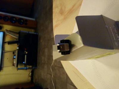

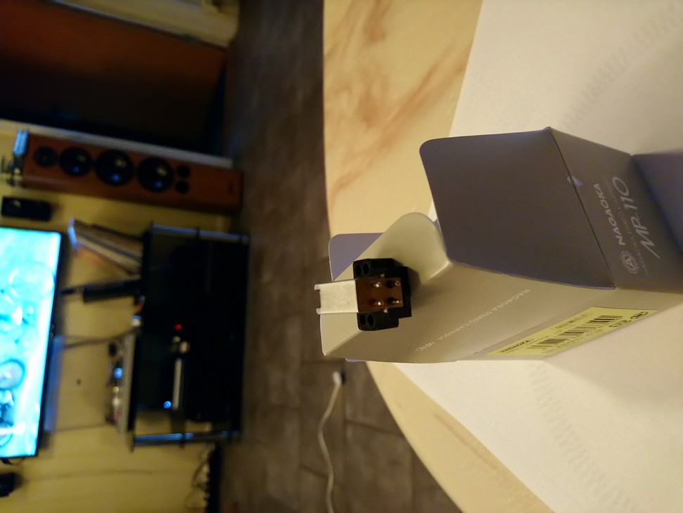

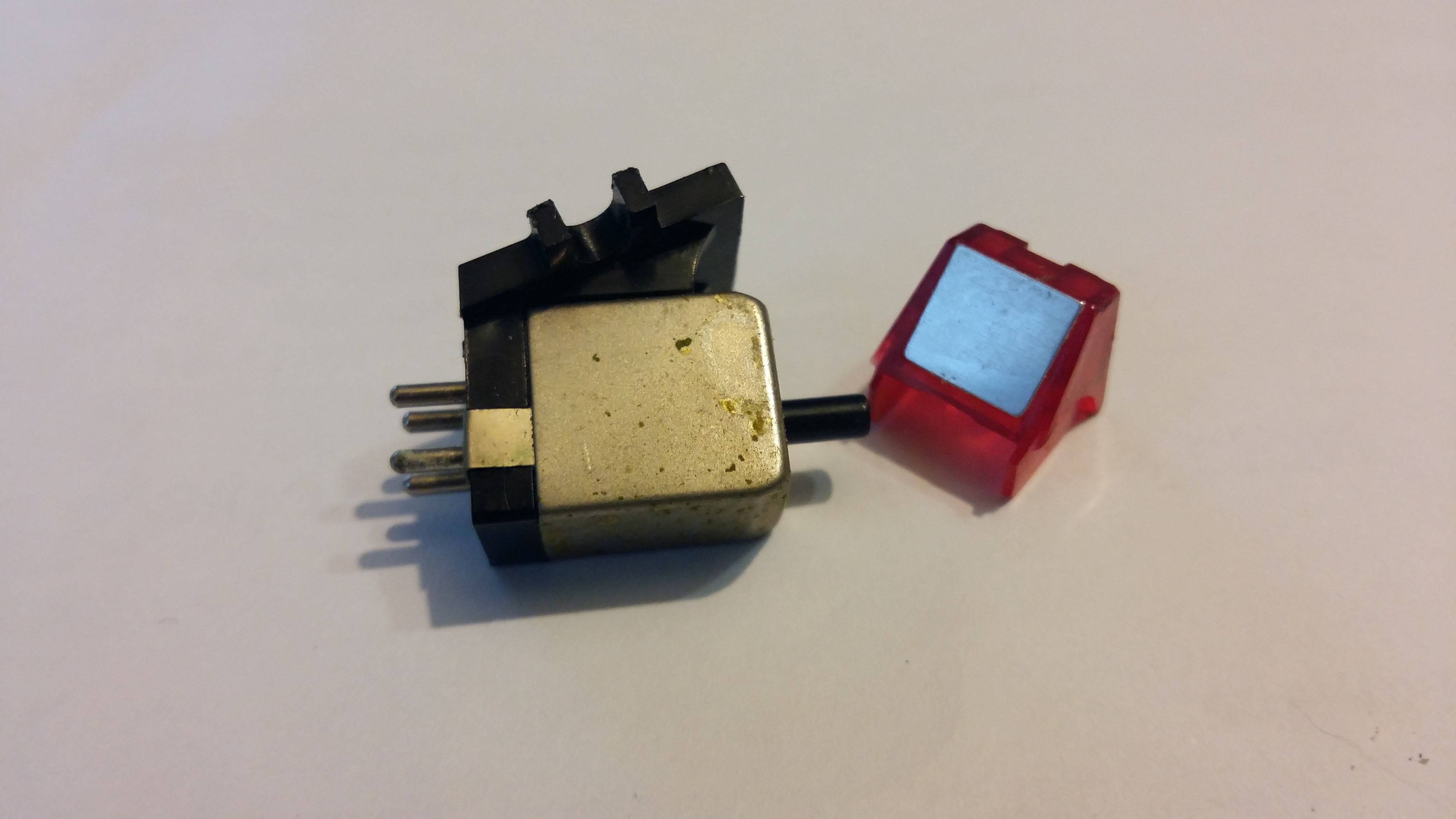

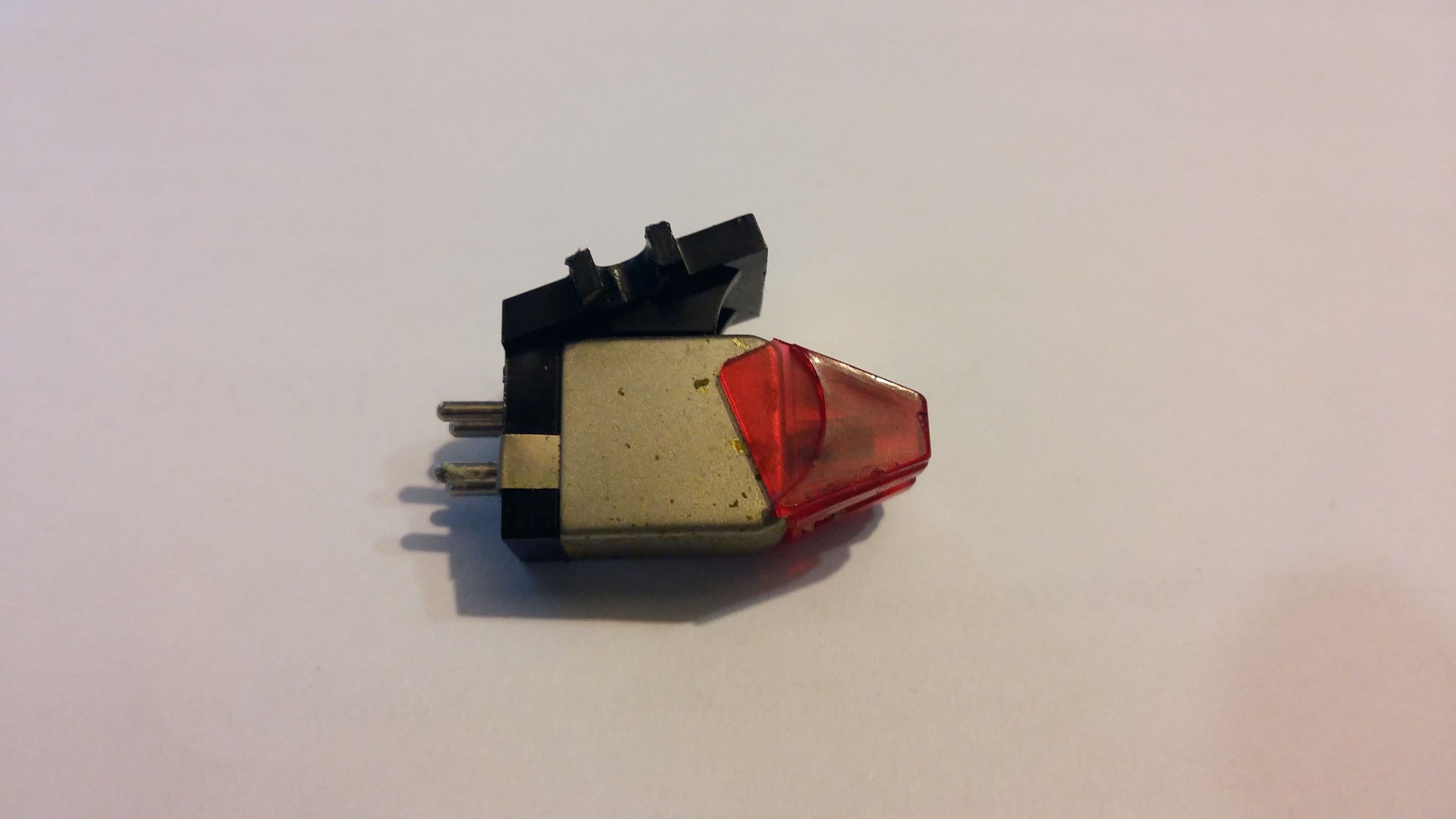

może ktoś napiszę jaka to wkładka i czy warto inwestować w igłę do niej sorry za zdjęcia

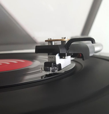

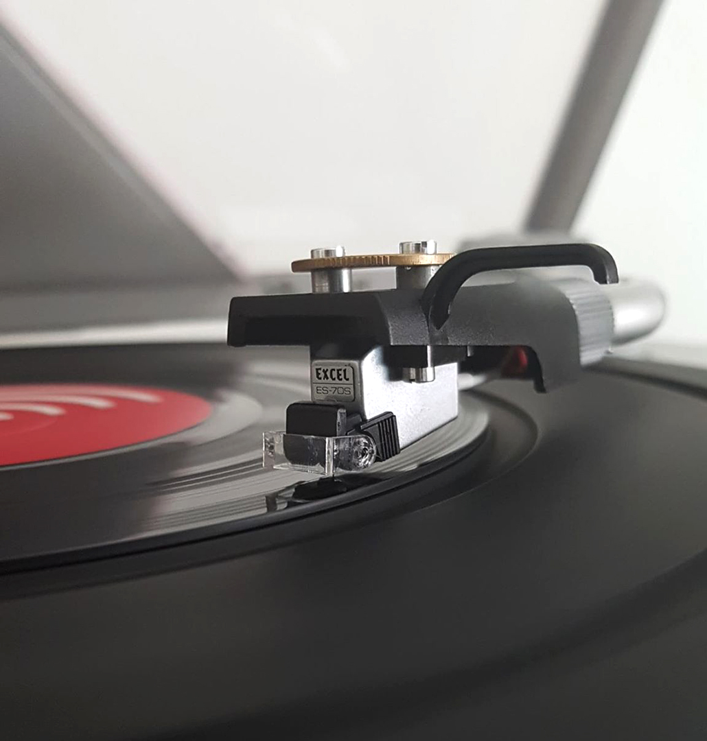

Excel es 70 z igłą od Philipsa GP mk I.
Fajna wkładka, dopiero z topową igłą pokazuje na co ją stać.
Kombinacja alpejska :)

to jaką mam dokupić iglę do tej wkładki
Analog Guy In A Digital World.Sansui AU-α907i MOS Limited. MaCaBRiaa
Posty: 45556
Re: Jaka to wkładka?
#1090
Igłę do Excel ES 70.

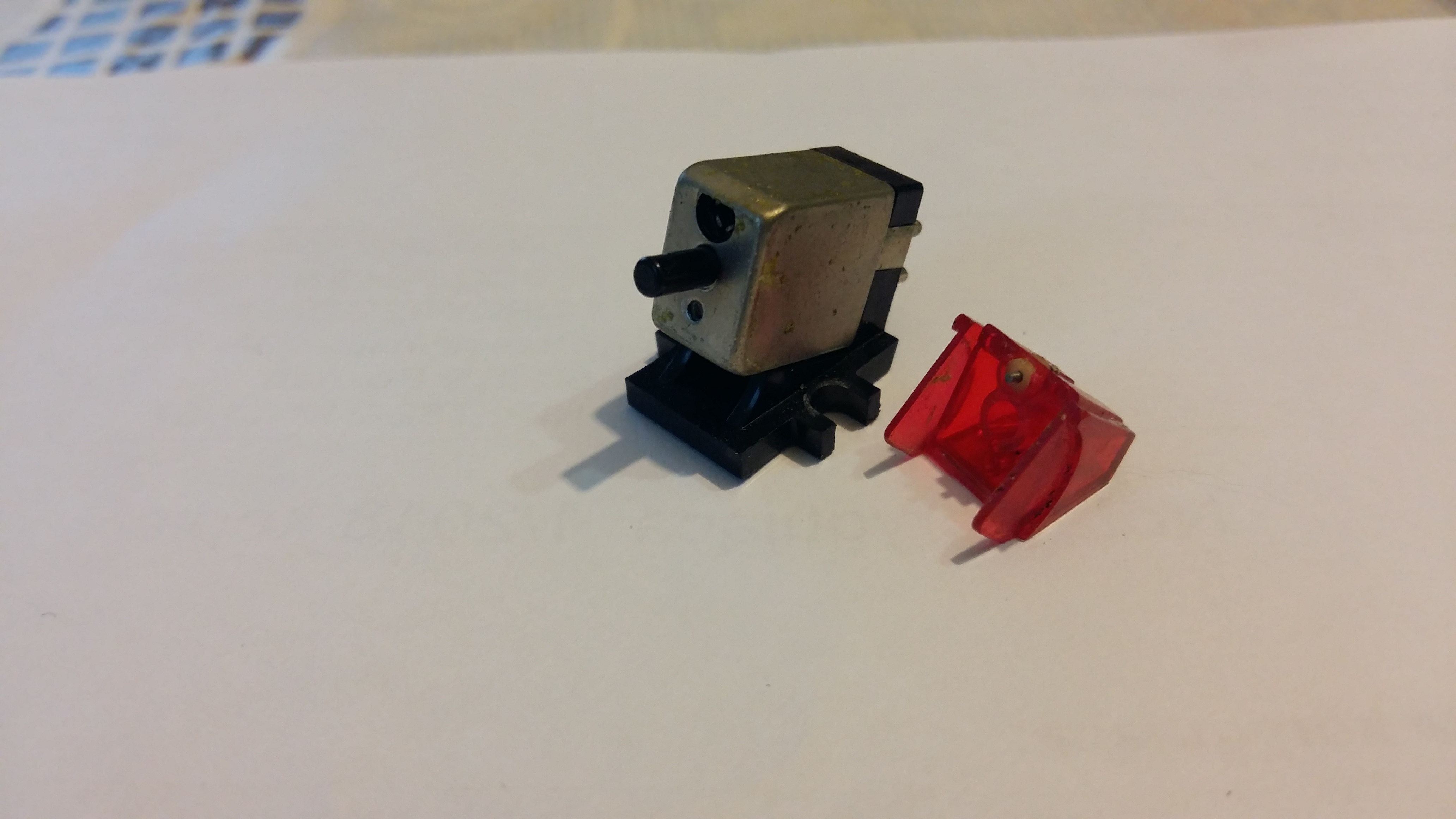

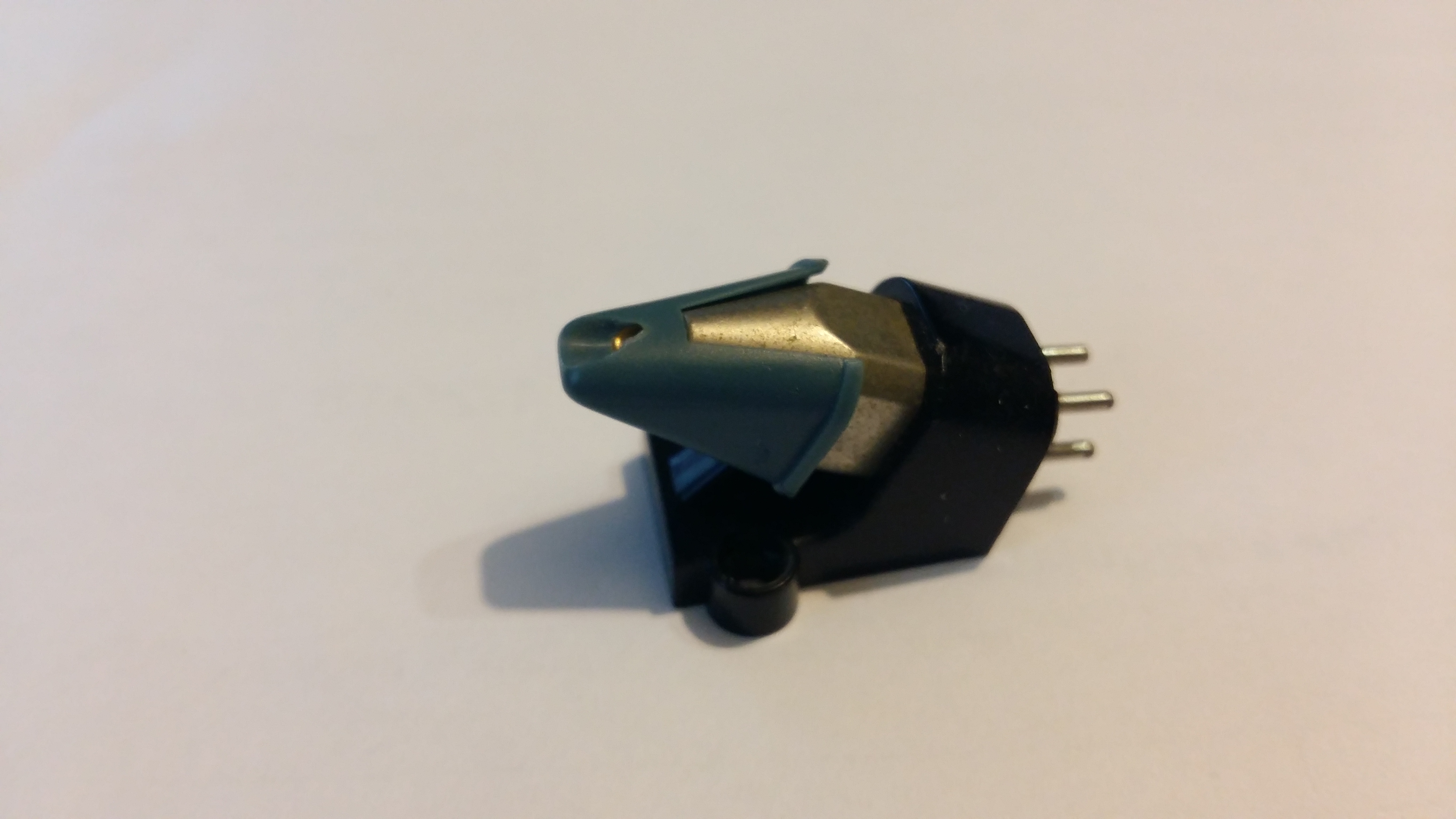

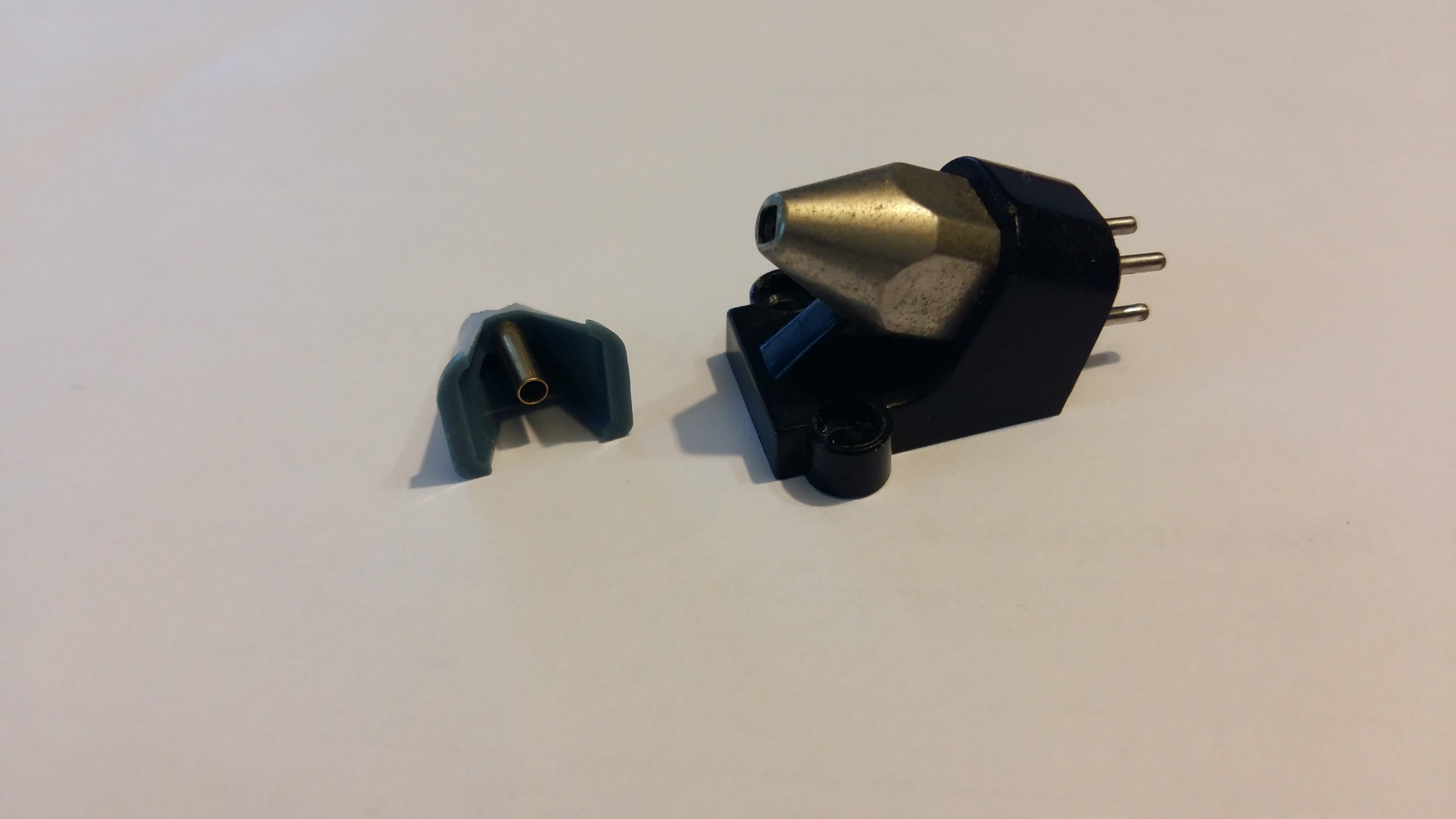

Jestem tu nowy, może ktoś mi pomoże rozszyfrować co to są za wkładki? wpadły mi w ręce dwa gramofony i nie wiem jaką dokupić igłę?
Za pomoc z góry wielkie dzięki.
wkładka 2
wkładka 2
wkładka 2
wkładka 2
wkładka 2
wkładka 2
Wkładka 1
Wkładka 1
wkładka 1
wkładka 1
Posty: 45556
#1095
"Wkładka 1" to Kenwood V47
