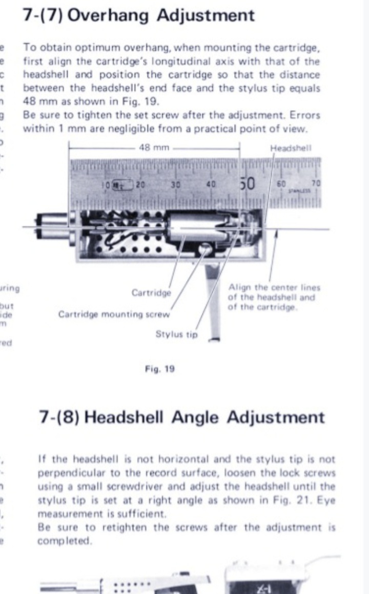

Witam, ktoś podpowie jaki będzie overhang dla Viktor QL-A70 ?

#1088
Post autor: MacPhisto »
sivy33 pisze:
04 lut 2023, 17:29
48 mm i gra muzyka ;)
Bacek
Posty: 4195
Gramofon: Kenwood L-07D
Lokalizacja: Poznań
Re: Ustawianie wkładki
#1089
Post autor: Bacek »
MacPhisto pisze:
18 lut 2023, 14:25
48mm
Gwoli ścisłości, nie mylmy dwóch różnych systemów walutowych, overhang będzie dużo mniejszy ale tymi 48 na odpowiednią wartość się go ustawia
sivy33
Posty: 59
Rejestracja: 13 maja 2021, 06:16
Gramofon: Viktor QL-A70
Lokalizacja: Trzebinia
#1090
Post autor: sivy33 »
Super, dzięki :violin:

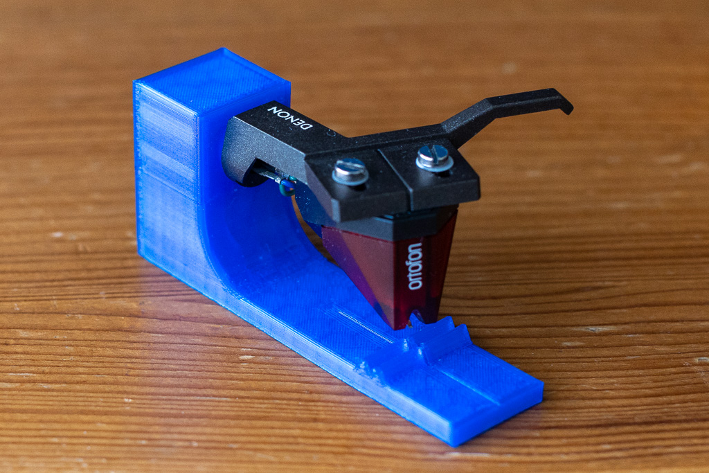

Ja na te potrzeby sam sobie zrobiłem, ten jest na 35mm i 38mm dla Denona
Denon DP-47F
Posty: 44737
#1092
Tomik - gadaliśmy o tym ostatnio z tollo, przydałby się jako produkt taki uniwersalny overhang gauge pod różne dystanse z gniazdem SME na headshelle (bo najbardziej popularne). Sensowny druk 3D by to ogarnął jak widać.
tomik
Posty: 83
Rejestracja: 21 lut 2021, 11:43
Gramofon: Denon DP-47F
#1093
Post autor: tomik »
21 lut 2023, 14:16
Też o tym myślałem, mam nawet pomysł na taki regulowany (choć to może przesada). Zrobię prototyp i wrzucę do DIY
Denon DP-47F

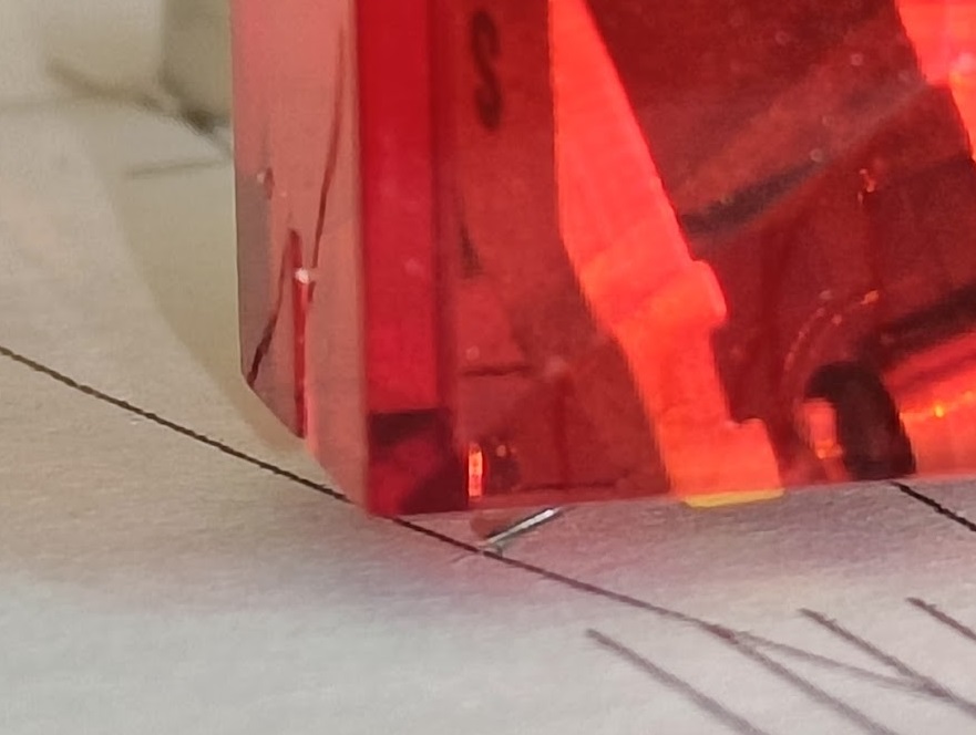

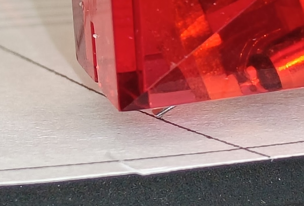

Oczy słabe a igły coraz drobniejsze także na oko nie ustawiam. Kiedyś jaskiniowcom wystarczała lupa, teraz poręczniejszy wydaje się telefon. Fotka ze środka i brzegu płyty. Prawie "prefekcyjnie".
