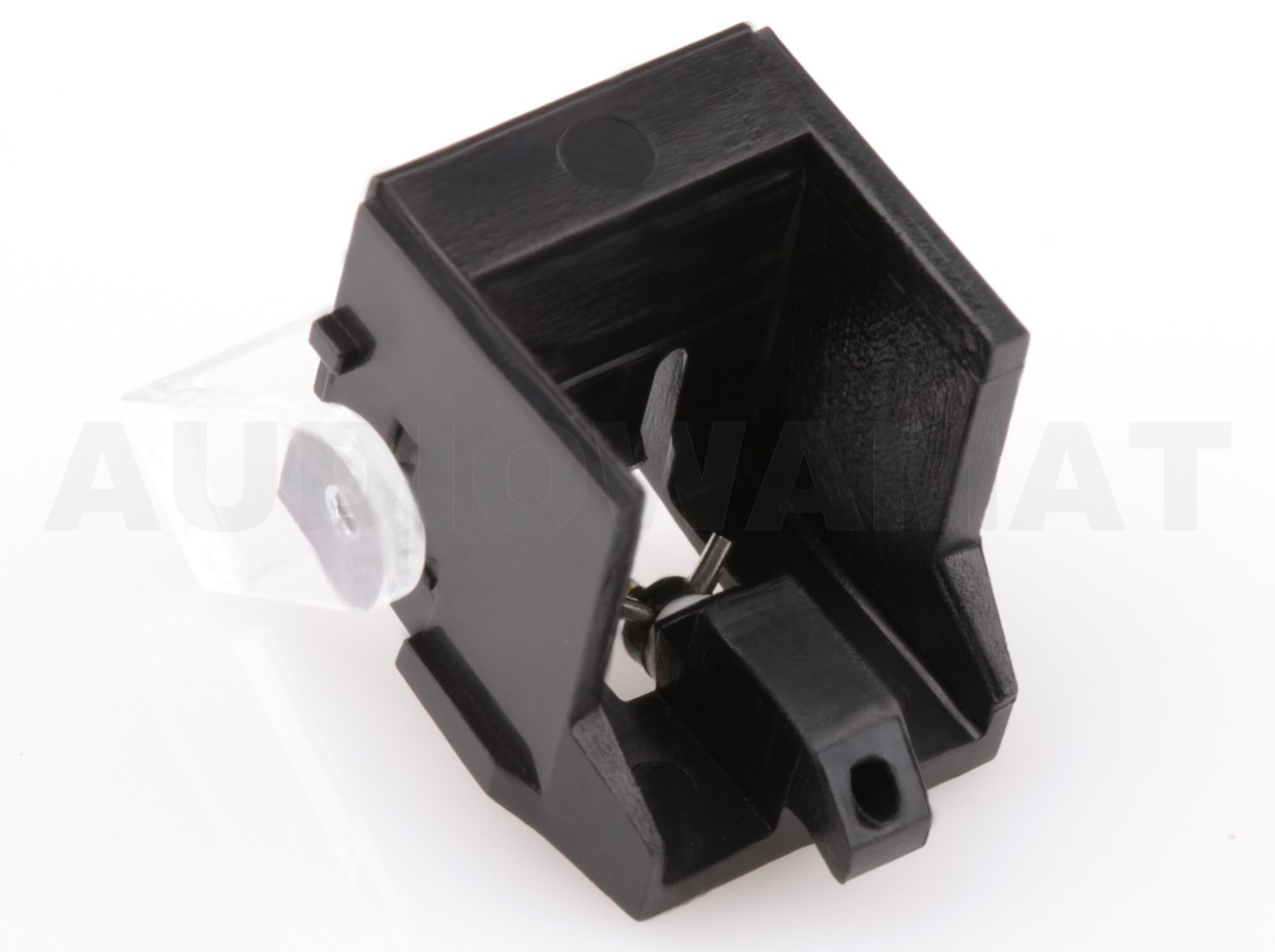

Czyli coś takiego od Wamat powinno pasować?> http://allegro.pl/igla-gramofonowa-dual ... 04410.html
Gramofon Dual CS2225Q, Ampli Yamaha RX-V771, kolumny Magnat Quantum 657
Posty: 5022
Jaka to wkładka?
#107
Post autor: zbyszek1982 »
W mojej oprawka igły wygląda identycznie, więc zakładam że tak.

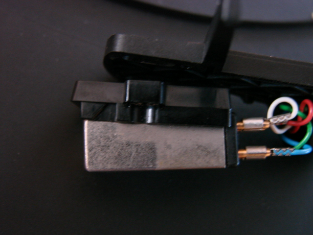

zbyszek1982 pisze:To jest wkładka Dual DMS 251E, pasuje do niej igła DN 251E.
Mam pewne wątpliwości. Wkładka ma ślad po wcześniejszej igle - widoczny na tym zdjęciu i na poprzednich. Za nic nie pasuje mi to do kształtu oprawki igły DN251E. Nie wiem już o co chodzi. Jeżeli się mylę - to przepraszam bardzo, ale dopytać się nie zaszkodzi. Dla ułatwienia wrzucam zdjęcie igły.

Tu masz coś takiego w komplecie:
http://allegro.pl/dual-dms-251s-wkladka ... 96036.html
Możesz sobie podejrzeć co i jak.
GrzesiekDual, To jest na pewno ta wkładka. Mam taką. Zresztą, na twoim miejscu dał bym sobie spokój z kupowaniem do niej igły, tylko kupił bym nową wkładkę AT-95E.

Post autor: GrzesiekDual »
Dzięki, wolałem się upewnić. AT-95E jest kuszącą propozycją ale niestety dużo droższą, więc może kiedyś w przyszłości. Ma razie kupuję DN251E.
