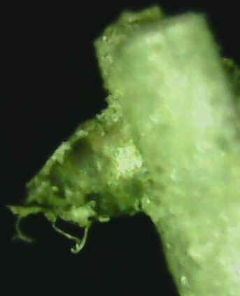

Doszedł mikrosop USB, zrobiłem fotki i mam prośbę do o zerknięcie na fotki i krótką ocenę, czy jeszcze, czy już czas na zmiany albo a może jeszcze inne rady?
Mam wrażenie, że korzystając z mikroskopu mógłbym się rzucić na wklejenie diamentu do igły wkładki nr 4.
Nie wiem czy to opłacalne, ale gdyby wkładka była cenna (droga) to może warto byłoby spróbować?
Pytanie laika, nie wiem czy tak się robi, jest to jednak w dla mnie w zasięgu wykonania. Diament musiałby być oczywiście pobrany z innej wkładki, odklejony i wklejony do nowej. Wydaje mi się to tak proste, że pewnie już dawno ktoś powinien tego spróbować, zamiast przewijać wkładki MC z zużytym diamentem.
A może to tylko techniczne zarozumialstwo i laicka nieznajomość detalu?

- Załączniki
- 1. EvoIII Hi
- Igla Sumiko BP Special.jpg (16.74 KiB) Przejrzano 8221 razy
- 3. Chyba brudna
- igla ELACSTS255.jpg (15.43 KiB) Przejrzano 8221 razy
- 4. Nieznana wkładka, Igła jakaś tępa chyba wypadła końcówka
- Igla chyba MF100.jpg (19.09 KiB) Przejrzano 8221 razy
- 5. Na moje oko wygląda OK
- Igla AT13EaV1.jpg (12.53 KiB) Przejrzano 8221 razy

Z tych fotek nie ocenisz dokładnego stanu igły. Wałkowane już wiele razy.
Proszę: viewtopic.php?f=12&t=11258
Jedno i drugie. Wymiana diamentu to naprawdę skomplikowana robota, oczywiście żeby zrobić to przynajmniej poprawnie.

Retipowanie MF100 to raczej sztuka dla sztuki, dobre pole do eksperymentów
