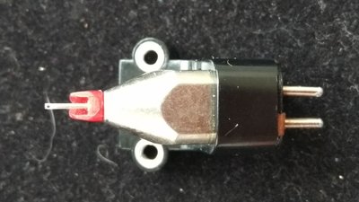

Może ktoś wie co to za wkladka?
Dante
Posty: 679
Rejestracja: 17 sty 2014, 00:30
Gramofon: SL1700mkII/PS-P7X
Re: Jaka to wkładka?
#1041
Post autor: Dante »
Cantilever pisze: ↑
28 kwie 2018, 11:10
To Kenwood V47/ Sharp 101.

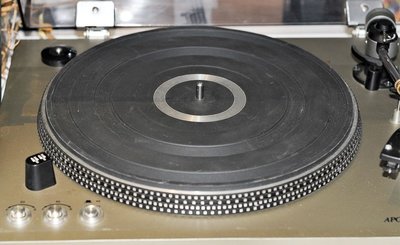

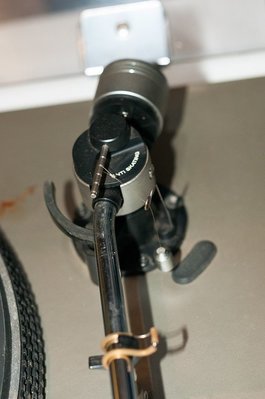

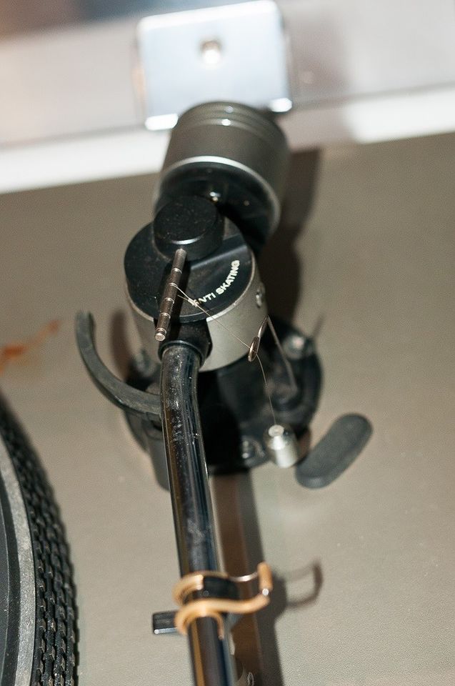

Co to za ramię? Gdzieś widzieliście tę konstrukcję? Sorry że we wkładkach ale mam taki temat na szybko ;)
Dragant
Posty: 940
Gramofon: Sony PS-X70
#1044
Post autor: Dragant »
Trochę jak Kenwood KD-1033?
Biogon
Posty: 1912
Gramofon: składak
Lokalizacja: 3ka
#1045
Post autor: Biogon »
Dzięki @Dragant ! O to mi chodziło :)
trafalgar
Posty: 4538
Lokalizacja: Kraśnik lubelski
#1046
Post autor: trafalgar »
Benytone MP 3200 też ma podobne ramie.

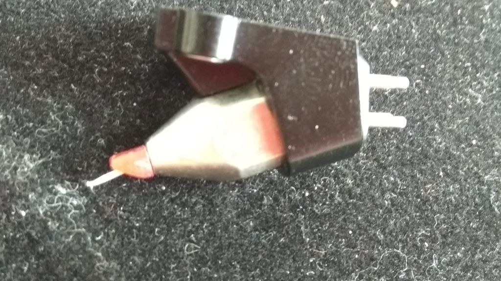

Szanowni Państwo,
Potrzebuję podpowiedzi co to za wkładka, zasugerowano mi, że to wkładka shure. Prosiłbym odrazu o opinię czy sensowna jest.
https://photos.app.goo.gl/av24H6qsPk5Fc08J3
https://photos.app.goo.gl/gBiX1VBvM5meh4yg1
Z góry dziękuję za pomoc
Posty: 45656
#1048
Nie.
To jest "coś" do czego ktoś wsadził igłę od Shure (chyba N75 ale nie jestem pewien).
Pomyśl nad nową wkładką.

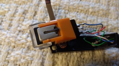

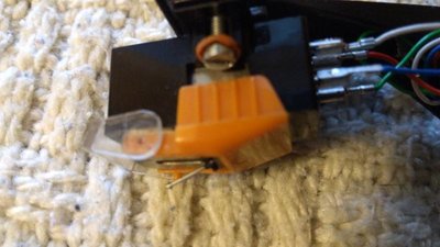

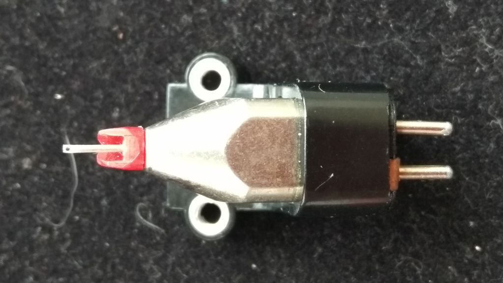

Dzień dobry, niedawno kupiłem gramofon z taką wkładką. Sprzedający powiedział mi, że jest to wkładka firmy elac, ale nie pamięta symbolu. Może ktoś z forumowiczów będzie wiedział.
download/file.php?mode=view&id=41022
download/file.php?mode=view&id=41021
Posty: 45656
#1050
To nie Elac :) Audio-Technica.
Model AT10/11/12.
Igła to zamiennik przez co nie ma logo firmy.
