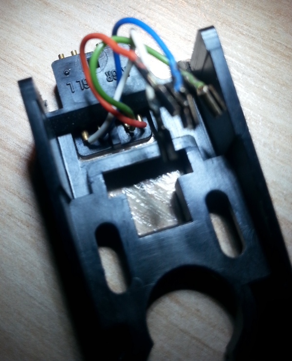

Czy podejmował się ktoś z was wymianą kabelków w koszyku DUALa ? czy jest to wymienialne ? Moje nie wyglądają najlepiej.Mam wrażenie ,że są zamocowane na stałe w koszyku.Boję się ,że przy wymianie wkładek nie wytrzymają.Czy można wyczyścić w nich styki Preparatem Kontakt 60 http://multisort.pl/product/Preparat-Ko ... ,3253.html .Jeżeli coś to pomoże ?

Cierpliwie i dokładnie wyczyścisz to dobrze. Pomaga szorstki papier z notatnika, wata, szczoteczka do zębów.
Jedynym sensownym preparatem do konserwacji styków w takim sprzęcie to Gold 2000.

Przeszukiwałem forum czy znajdę coś na temat czyszczenia środkami.Kontakt 60 też polecany.No i tańszy.Trzeba będzie się pobawić w czyszczenie styków bo wymienić kabelki w pół wkładce Dualowskiej jest chyba niemożliwe

Typowe dla headshelli DUAL-a.Poszukaj nowszego typu od 721/płytkiego-zdarzają się w idealnym stanie/.Można zdemontować do czyszczenia przewody z headshella-trzeba delikatnie podważyć płytkę zabezpieczającą.Generalnie świetne gramofony ale rozwiązanie headshella do bani.
