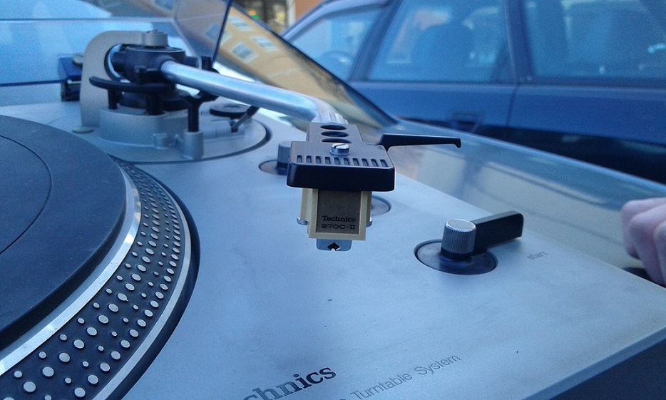

Stałem się posiadaczem Technics'a - SL 1600, ale we wkładce (technics 270c-II (zdjęcie)) brakuje igły.
Patrząc na allegro, wydaje mi się, że będą pasowały następujące igły:
http://allegro.pl/igla-gramofonowa-tech ... 82183.html -szlif sferyczny,
http://allegro.pl/igla-gramofonowa-tech ... 10465.html -szlif eliptyczny,
http://allegro.pl/igla-gramofonowa-tech ... 64557.html -szlif eliptyczny,
http://allegro.pl/igla-gramofonowa-tech ... 89857.html -szlif eliptyczny,
http://allegro.pl/igla-gramofonowa-tect ... 57245.html -szlif eliptyczny.
Wiadomo wolę szlif eliptyczny;]
Dla mnie to tylko różnica cyferek, dlatego podpowiedzcie proszę, która igła będzie najkonkretniejsza do owej wkładki? Czy może polecacie coś innego, co będzie fajnie grało nutkę w stylu rock, reggae, ale również jazz i muzykę elektroniczną.
Ze względu na fakt, że nie potrafię ocenić stanu wkładki (a doczytałem się, że po zakupie używanego gramofonu lepiej wymienić wkładkę na nową), myślę jeszcze o takim rozwiązaniu:
ponieważ nie znalazłem wkładki technics pasującej do tego koszyka, myślę o wymianie koszyka na:
http://allegro.pl/uchwyt-kosz-wkladki-t ... 74530.html
i do tego podpiąć wkładkę:
http://allegro.pl/wkladka-gramofonowa-a ... 33078.html
Jakie są Wasze opinie na ten temat a może widzicie jakieś inne rozwiązanie?
Budżet jaki chcę przeznaczyć te części to okolice 200zł.
Większość części na allegro sprzedaje firma WAMAT. Czy jest to firma godną polecenia, czy polecacie inną?
Z góry dzięki za porady.

Serwus.
Na wstępie powinieneś mieć świadomość, że igły oferowane przez Wamat to zamienniki tanie, a tym samym niezbyt wysokich lotów; gorsze zarówno od igieł oryginalnych, jak i od wysokiej klasy zamienników firm takich jak np. JICO.
Poza tym po zakupie gramofonu wymienić należy przede wszystkim igłę (a i to nie zawsze), jeśli chodzi o wkładkę, to nie jest to bynajmniej mus (acz często-gęsto zdarza się, że zamontowana wkładka jest nędzna, wtedy sprawa jest oczywista).
Kupno headshella i AT95 to dobry pomysł, aczkolwiek na Twoim miejscu poważnie rozważyłbym zakup eliptycznej igły od JICO (takiej: http://stylus.export-japan.com/product_ ... cts_id=633) i wstawienie jej do obecnie posiadanej wkładki.
