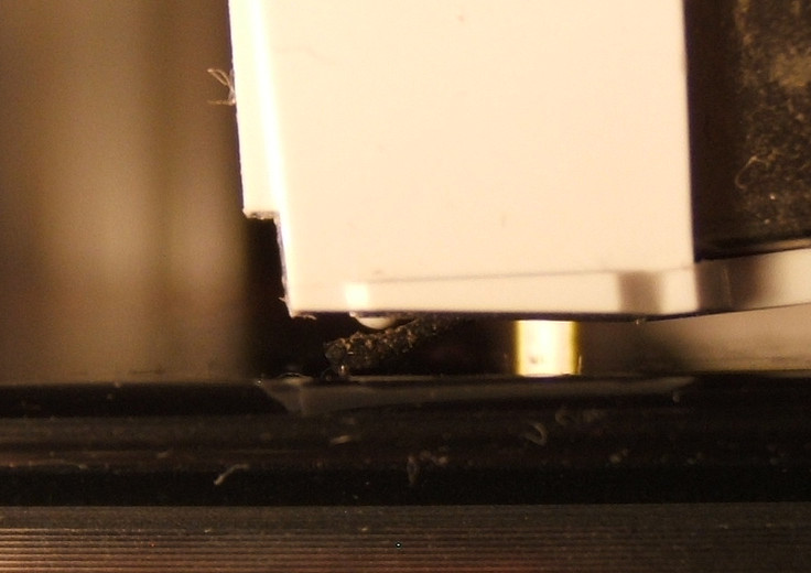

Czy ona jest pod dobrym kątem?

Czyżby krzywo nie za bardzo?
Post autor: Jaskier »
Jak dla mnie, jest Ok.

Re: Czyżby krzywo nie za bardzo?
Post autor: Wuwuzela »
Nie jest nieco "po włos"?

Wuwuzela pisze:Nie jest nieco "po włos"?
co to znaczy "po włos"?
u mnie jest tak samo
tylko ta rurka od igły jakaś taka strasznie brudna :morda:

Wuwuzela chodzi Ci o to?
post-3292-100002784 1170291140.gif (13.27 KiB) Przejrzano 1854 razy

Tak, chodzi o to, czy nie "skrobie płyty"... :roll:

igła ma właśnie lekko "skrobać" płytę ;p kąt powinien być ~20 stopni :3

:shock: :shock: :shock: :shock: :shock: :shock: :o :o :o :o :o :o :o :o :o

no tak jak na obrazku który podałem wyżej ;p

Nie wiem panowie z kąt bierzecie swoje informacje ale nie za bardzo zgadzają się one z info jakie znalazłem na stronie RCM-u.
Tam pan Robert Rolof pisze że "Podczas wycinania rowków w płycie-matce (tzw. płyta lakierowana) igła jest ustawiona prostopadle do powierzchni płyty." Po czym pokazuje schematycznie układ odczytujący na którym widać wspornik igły pod katem ok 20 stopni, ale igła nadal jest prostopadła do powierzchni płyty.

http://www.soundfountain.com/amb/ttadjust.html tu masz fajnie opisane :3 może ciut za dosadnie się wcześniej wyraziłem :3
