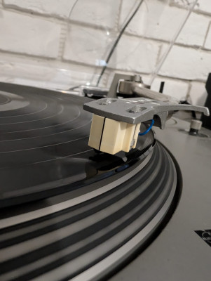

Re: Pokaż mi swoją wkładkę
#2883
Post autor: Latro »
Kupiona tu na forum od kolegi domibobi, cena okazyjna no i trzeba było w końcu sprawdzić Jaculkowy PreamP jak sobie radzi z MC
Najpierw podpiąłem pod MM i gra, ale dopiero pod MC dała muzyce z płyt kopa. Odniosłem wrażenie, że dzięki AT30 więcej się dzieje niż gdy używałem wkładki Technicsa, eps 205 C II L, która jest jednak bardziej miękka i przyjemna w odbiorze.
AT trochę mnie zmęczyła nadmiarem bodźców, może gdy pobawię się nastawami to ja trochę uspokoję :think:

Myślę, że to bardziej kwestia charakteru produktów AT a nie generalnej różnicy między MM a MC.

Pewnie masz rację, nie mam za bardzo doświadczenia w tym temacie, no i w AT jest ori igła (o nie znanym przebiegu), a w Technicznie jest założona nowa, ale bieda igła analogis bd..
:mrgreen:
Edit:
Okazało się, że powodem męczącej mnie gry AT30 była rezystencja ustawiona na 500ohm, producenci zalecają 20, ale w moim pre min ustawienie jest na 90ohm, ostatecznie dałem na 110 i jest jak dla mnie bdb.

Latro pisze:
17 cze 2026, 11:14
Impedancja cewek to 10 ohm, a więc tak na prawdę po stronie preampa powinno być od 100 ohm w górę.
Przypuszczam że z tymi 20 ohm chodziło AT o loading z perspektywy SUTa, gdzie zwykle nastawy (albo wejścia) wyrażane w ohmach odpowiadają właśnie impedancji wewnętrznej, po to by dopasować odpowiedni gain.
32lysy pisze:
18 cze 2026, 22:13
ale piątki jeszcze nie upolowałem :)
Nie trzeba polować. U mnie na straganie leży.
Od czasu do czasu ktoś pyta, a potem przepłaca za coś niższej klasy z innej stajni np.
Część ludzi chyba nadal nie ogarnia że DL-305 to wyższy model względem późniejszej DL-S1.
Zestaw NOS z AT30 w sumie też leżakuje sobie. To są doprawdy fajne wkładki, podobnie jak podstawowe DL-301 i DL-301 mk2.
Nie że tak samo grają czy coś, ale wspomniane Danonki to również były podstawczaki.
Szkoda że koncepcja niedrogich "MC dla Kowalskiego" umarła, podobnie jak standard T4P.
Japończycy grali tu pierwsze skrzypce, przerażając europejską konkurencję.
W takim razie w celach poznawczych spróbuję jeszcze dołożyć trochę ohmów.
Dzięki za naukę 🙂
Nie mam z czym porównać, z jakąś inną wkładką mc, więc to nie jest jakaś miarodajna ocena, ale to naprawdę bardzo dobrze gra

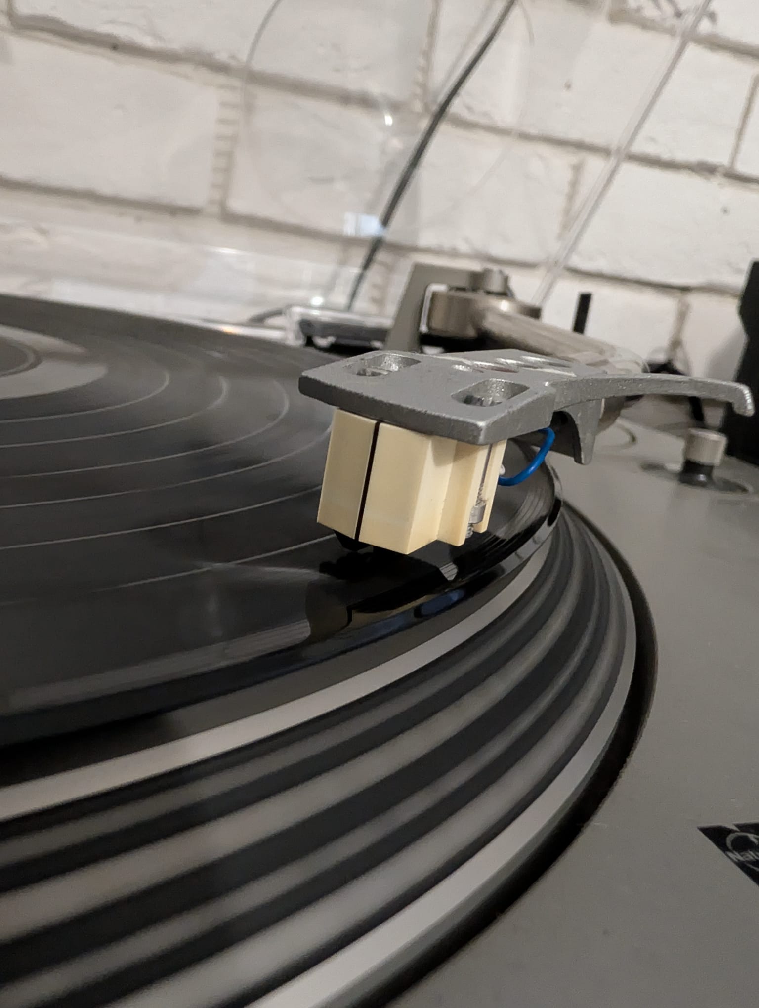

#2891
Post autor: Latro »
Nowy nabytek (z forum) Denon dl 303
Gra delikatniej niż AT 30, może dlatego, że na pre więcej niż 1000ohm nie dam, a może to wina kondycji igły lub osobisty urok tej serii wkładek Denona.
Podobnie jak AT pójdzie do reripu.
