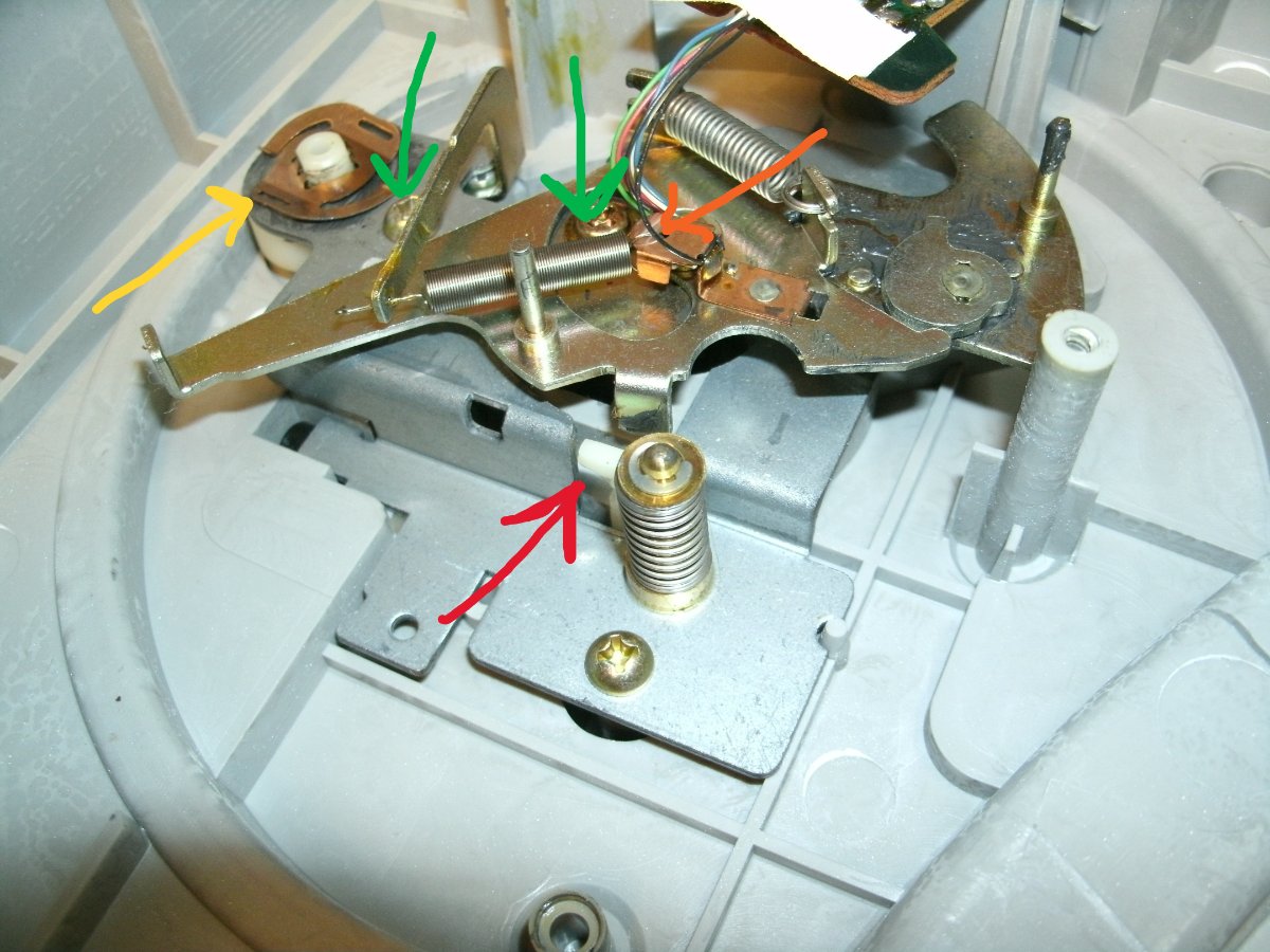

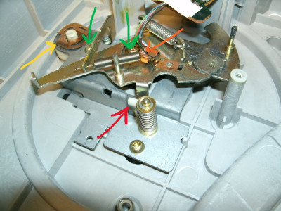

Jak sprężynka jest rozciągnięta to raczej ciągnie słabo. Nawet bez AS ramię nie powinno skakać. Chyba że gramofon stoi mocno nie poziomo (co samo w sobie też nie wystarczy). Generalnie problem z blokadą przy antyskatingu (jakieś zacięcie sprężyny) objawiał by się raczej przeskakiwaniem ścieżek bo ramię nie chodziło by prawo lewo. AS na same ramię w płaszczyźnie góra dół nie powinien działać. Chyba że naciąga coś i trzyma a potem nagle zwalnia, ale to sugerowało by jakiś poważny babol w AS.
Generalnie użyj tej wkładki ze złamaną igłą lub innej z osłonką żeby nic nie połamać. Wyzeruj AS. Ustaw przeciwwagę tak żeby ramię lewitowało. Ramię nie powinno zdecydowanym szybkim ruchem płynąć w żadną ze stron. Powoli może jakoś tam się przemieszczać. Przy czym obydwa efekty to może być albo złe wypoziomowanie albo to że AS nie można wyzerować zupełnie. Pchnij lekko wkładkę w jedną i w drugą stronę. Ramię powinno płynnie przemieścić się na dany koniec bez żadnych zacięć po drodze. Potem, ustaw na zewnątrz i szybko ustaw duży AS, powinno wtedy płynnie przejść do środka. Wszystkie zacięcia będą pokazywały jakiś problem albo z łożyskiem albo z AS.
Ta sprężyna z pomarańczową strzałką jest rozciągnięta?
tak pomarańczowa -jest rozciągnięta z jednego końca, ma luz na "0" i do "2"ramienie nie reaguje. Dopiero pod koniec skali powyżej 2. 5 zaczyna reagować a ustawia się na środku na 3. i tak zostawiłem. Jak wcześniej było ustawione na" 2" nie było przypadku wystrzelenia ramienia do góry.
gramofon wypoziomowany.
Przy zero sprężyna ma mieć luz a potem już nie, jeśli nie reaguje do 2 to znaczy prawdopodonie, że łożyskowanie ramienia chodzi za ciężko. Lepsze ramie z większym luzem, chodzące lekko niż z za małym.

Przy czym jak sprężyna jest rozciągnięta to może działać tam w drugą stronę, odpychać zamiast ciągnąć. Tak zdalnie bez możliwości zerknięcia i pokręcenia tym to ciężko się doradza.
