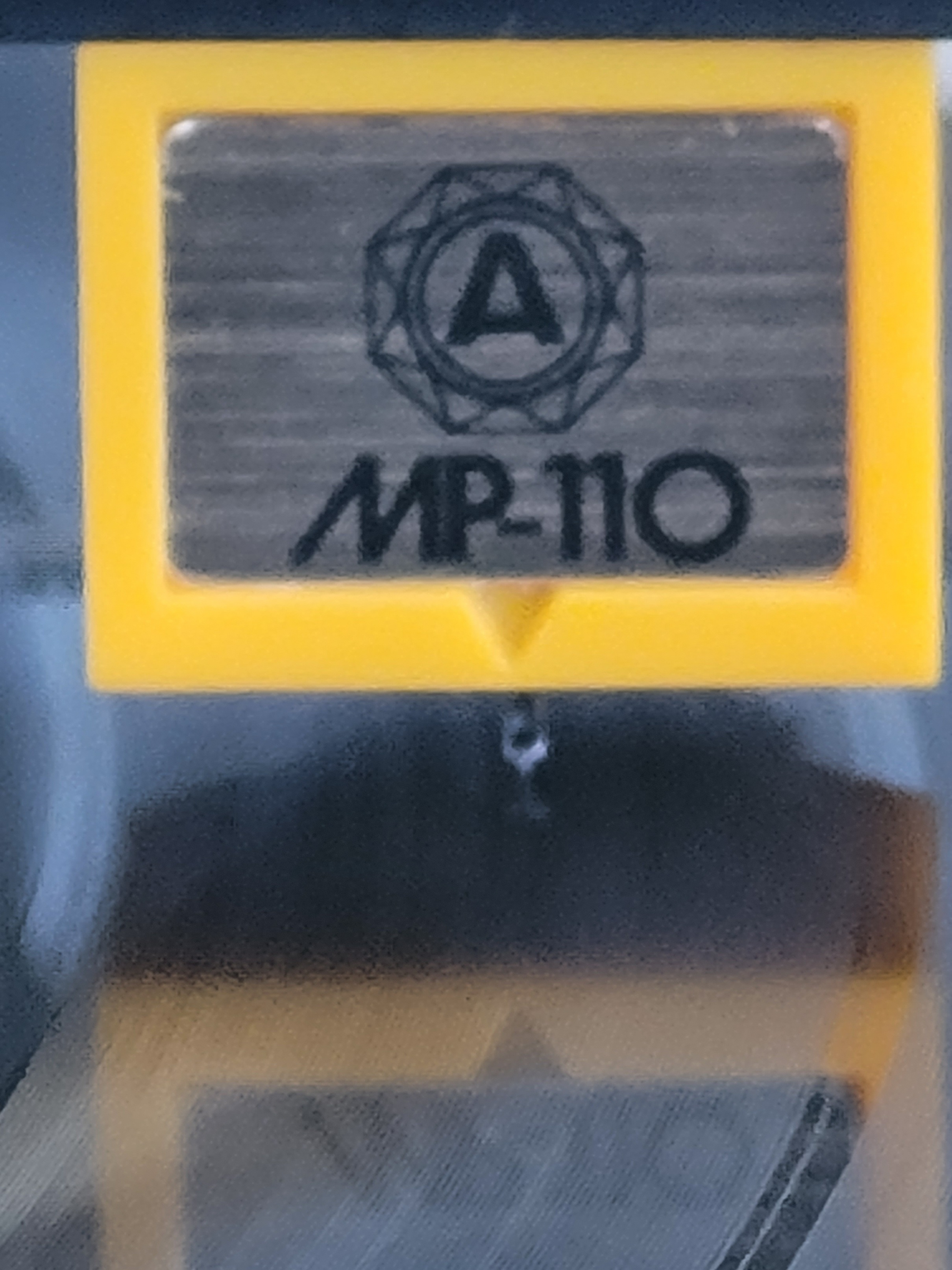

Dzień dobry
Ponieważ zauważyłem że igła we wkładce nagaoka mp100 dziwnie skręca się w lewą stronę to wymieniłem igłę z mp100 na mp110 zakupioną na ebay.
Zapakowana fabrycznie([tak przynajmniej wyglądała dla laika)
Zauważyłem że ta wymiana nie przyniosła oczekiwanego efektu, gdyż igła nadal jest skręcona względem wyznaczonego wyżłobienia na wkładce. Gramofon Mitsubishi DP-84DA jest wypoziomowany. Szablon wydrukowany dokladnie do tego modelu.

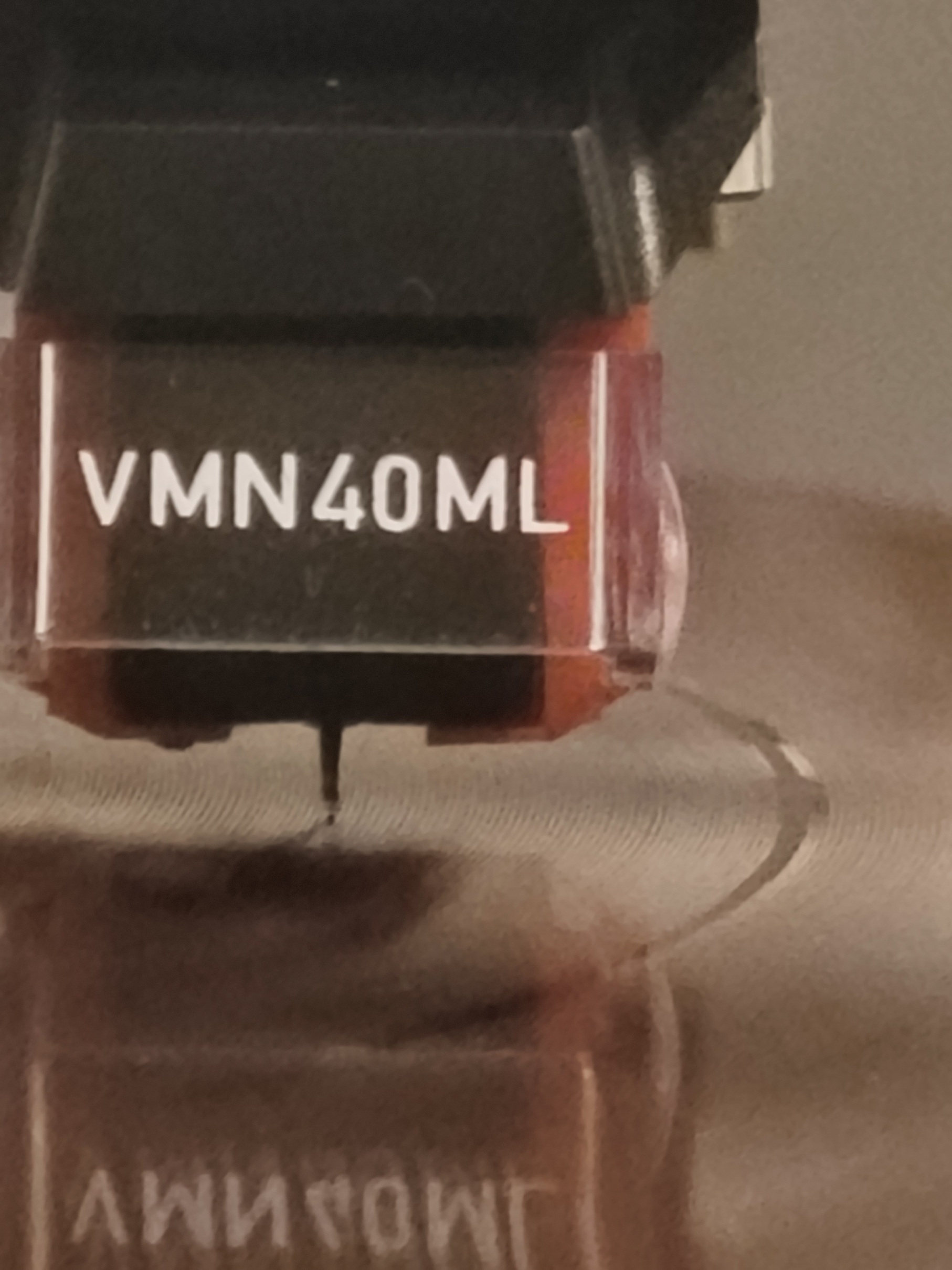

Założyłem inny headshell z druga wkładką vmn40ml i nie zaobserowałem takiego problemu. Co może być przyczyną?

Całkiem możliwe że nowa igła również ma defekt.

Spojrzenie (na niezamontowaną igłę) na samo ułożenie wspornika - jeśli nie jest równolegle do krawędzi oprawki to albo został źle zamontowany albo ktoś go wygiął. Twój wygląda niestety na przekoszony. Możliwe że bez obciążenia jest prosto, a po montażu na ramieniu, ta krzywizna sugerowała by problem z zawieszeniem. Też do reklamacji. Co do fabrycznego zapakowania - tam są dwie naklejki po bokach pudełka - można je niestety spokojnie otworzyć bez zrywania naklejek (plomb).

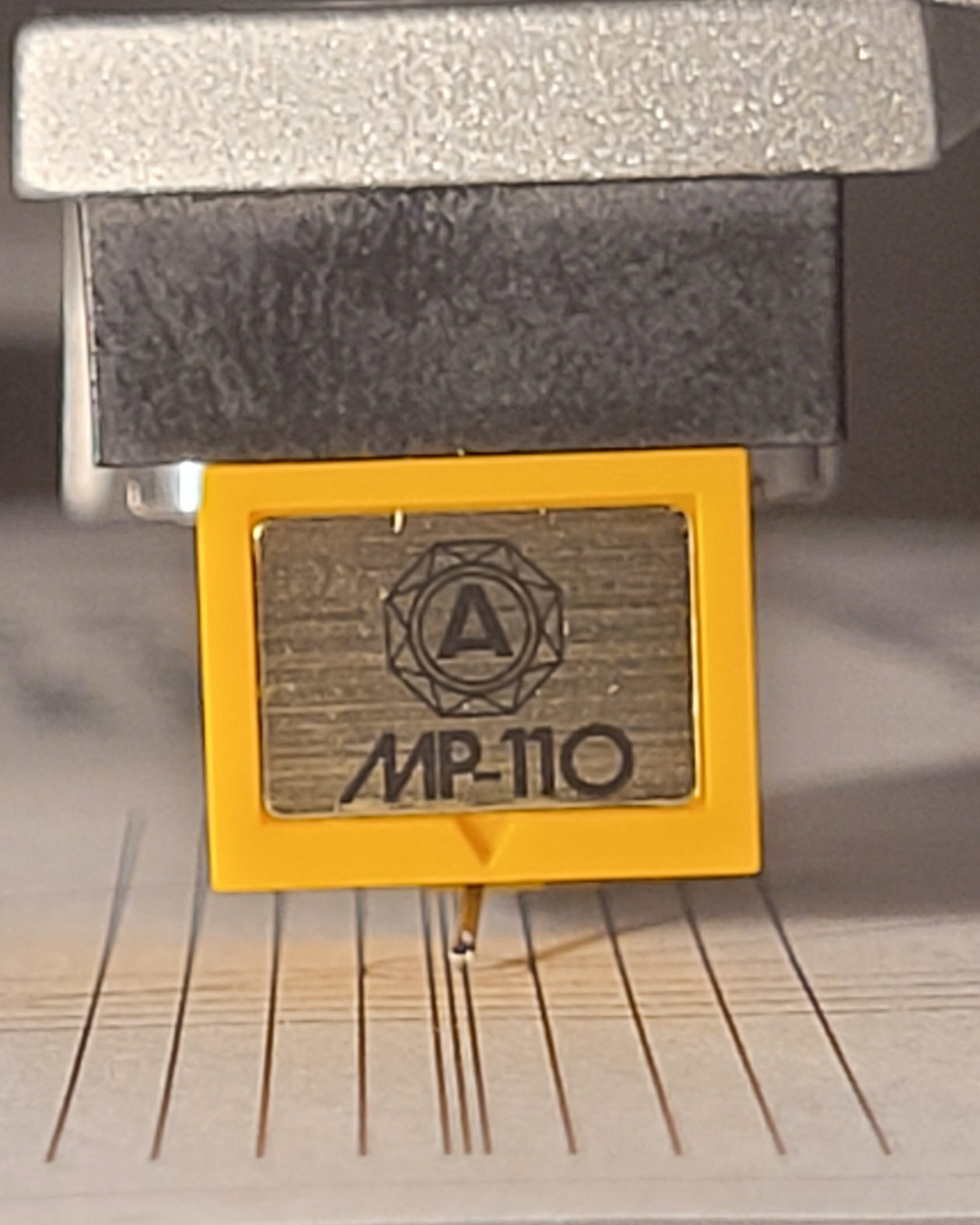

Przełożyłem headshell z wkładką do innego gramofonu i okazuje się że po skalibrowaniu juz wygląda to lepiej.
Może coś tam wskoczyło na swoje miejsce :)

Na wkładce Nagaoka miałem igłę MP-100, która miała tendencję do przekrzywiania się na lewo patrząc na wprost headshella. Wkładka była ustawiona i skalibrowana na szablonieStevenson A. Przełozyłem igłę MP-110 i okazało się że problem z tendencją do skrętu w lewo nadal jest. Próbowałem ponownej kalibracji na gramofonie Mitsubishi jednak bezkutecznie.
Przełożyłem i sprawdziłem na szablonie Löfren A na drugim gramofonie i wygląda to znacznie lepiej.
Może lepiej igłę docisnąłem albo jest lepsza wysokość ramienia w drugim gramiaku (Teac tn-4d). Może coś niewłaściwie ustawiłem wczoraj... Nie mam pojęcia.
Gra narazie ładnie i czysto więc nie będę reklamował.
