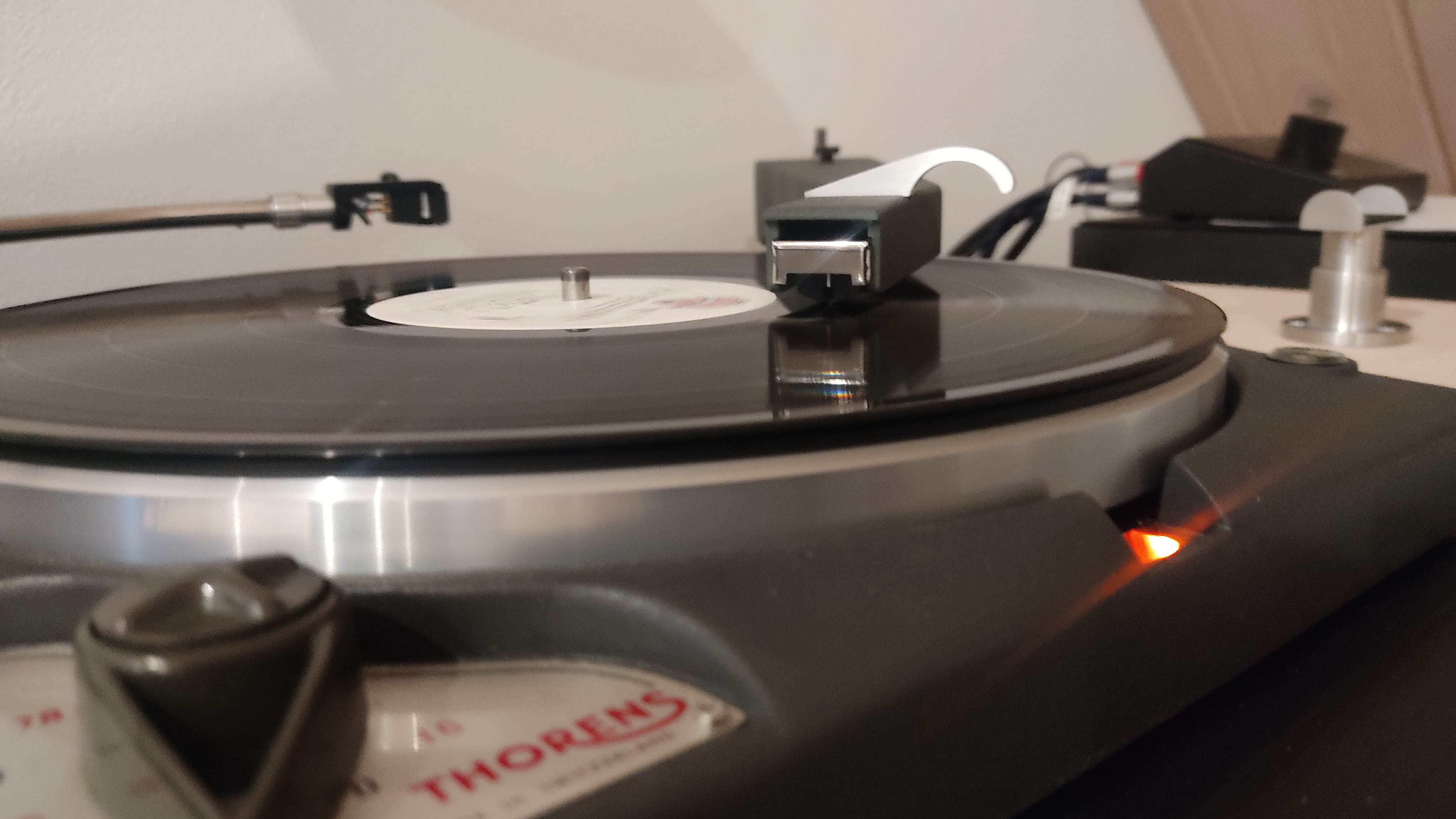

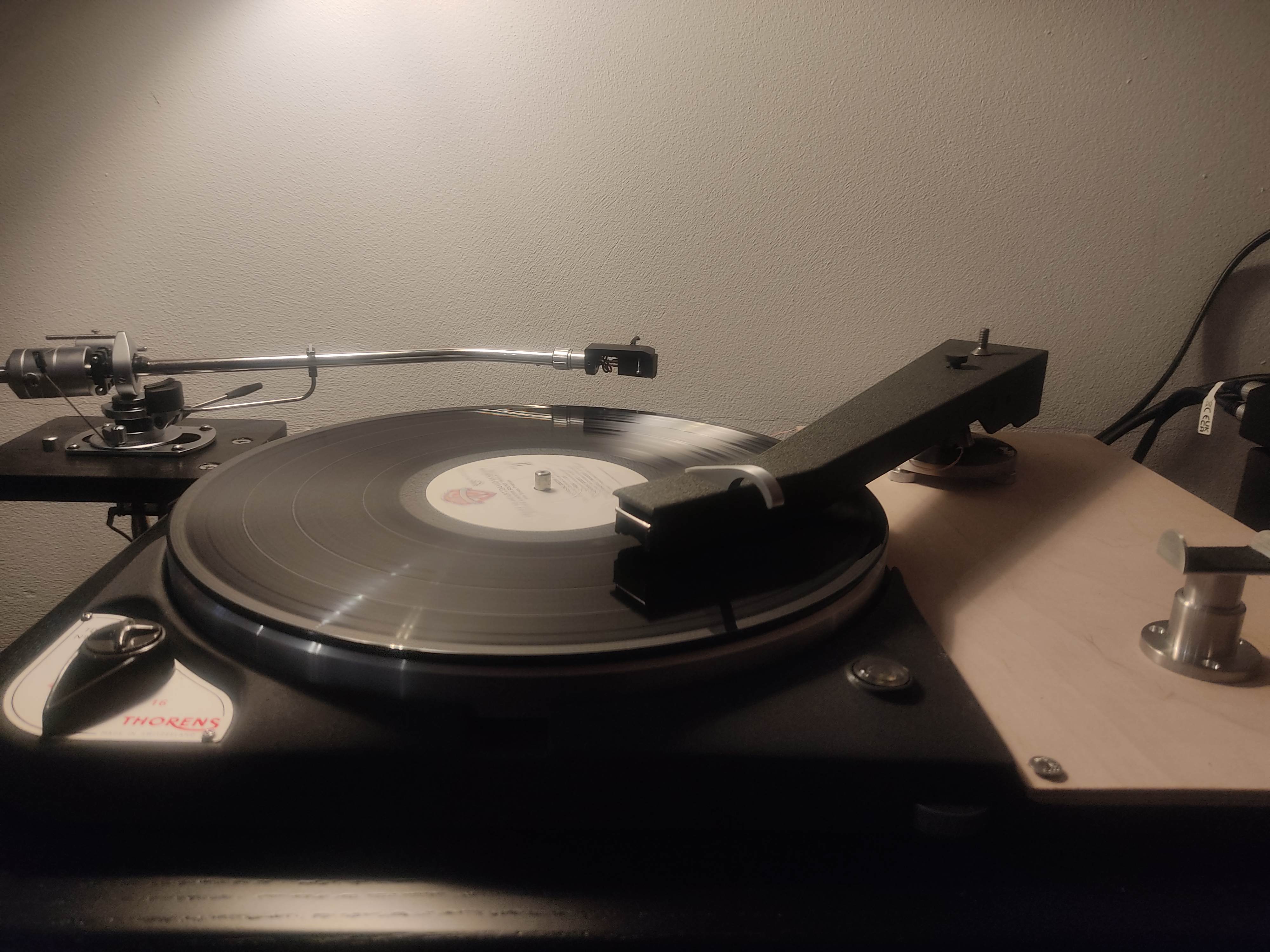

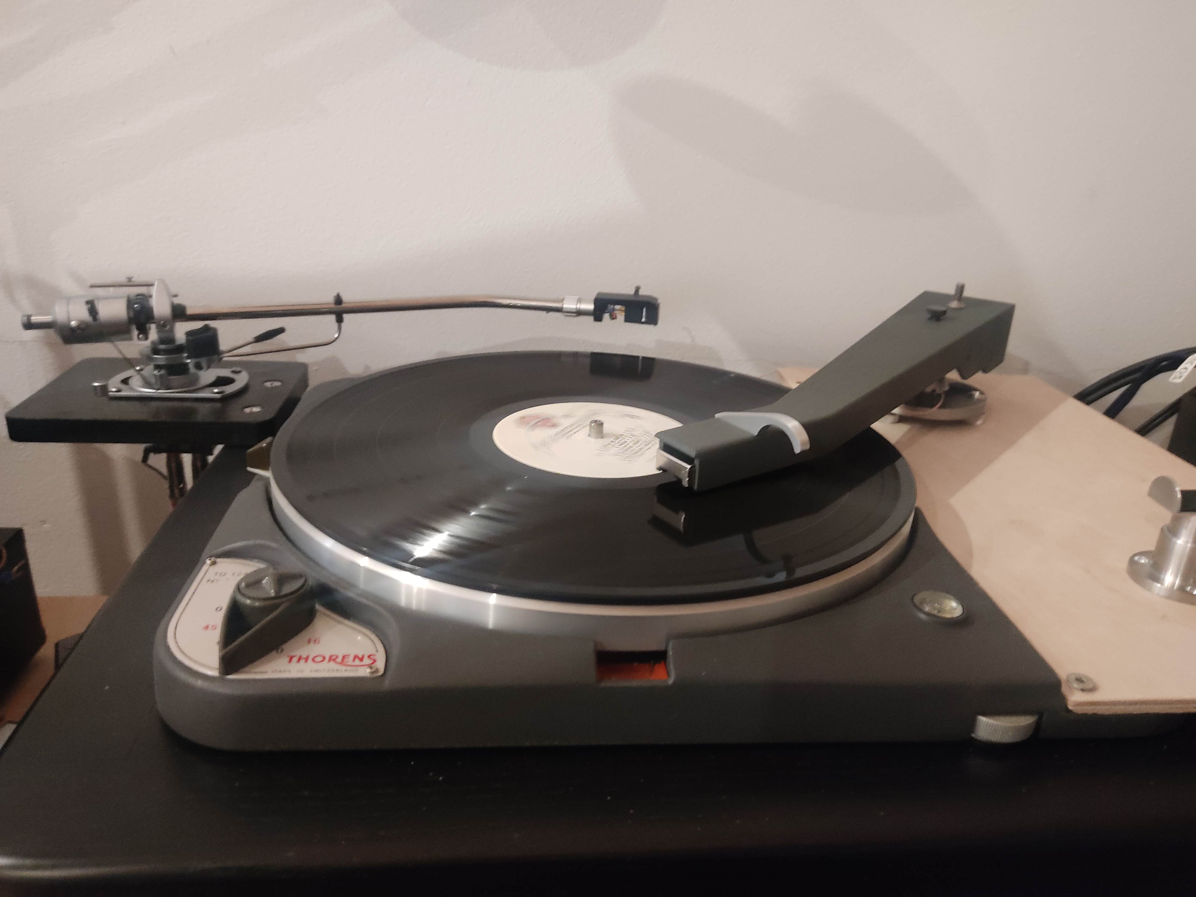

Uzupełniam swój ostatni post sprzed 3 lat.
Mam doczynienia z podobnym ramieniem i wkładka denon 103. Na razie próby z okielzaniem go. Jest fajnie
gyro4841
Posty: 996
Gramofon: Saba PSP 910
Re: Denon DL-103 do Denona dp-33f czy to zagra?
Post autor: gyro4841 »
Jeszcze kilka fotek owego ramienia
