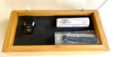

W końcu udało się mi namierzyć model PC-7 w USA, 100% oryginalny, mało używany od sprawdzonego sprzedawcy. Cena była akceptowalna, kurs dolara dobry, a że jeszcze znajomy akurat wracał z USA do Polski to mi ją ogarnął bez dodatkowych kosztów transportu i VAT.

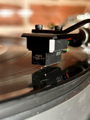

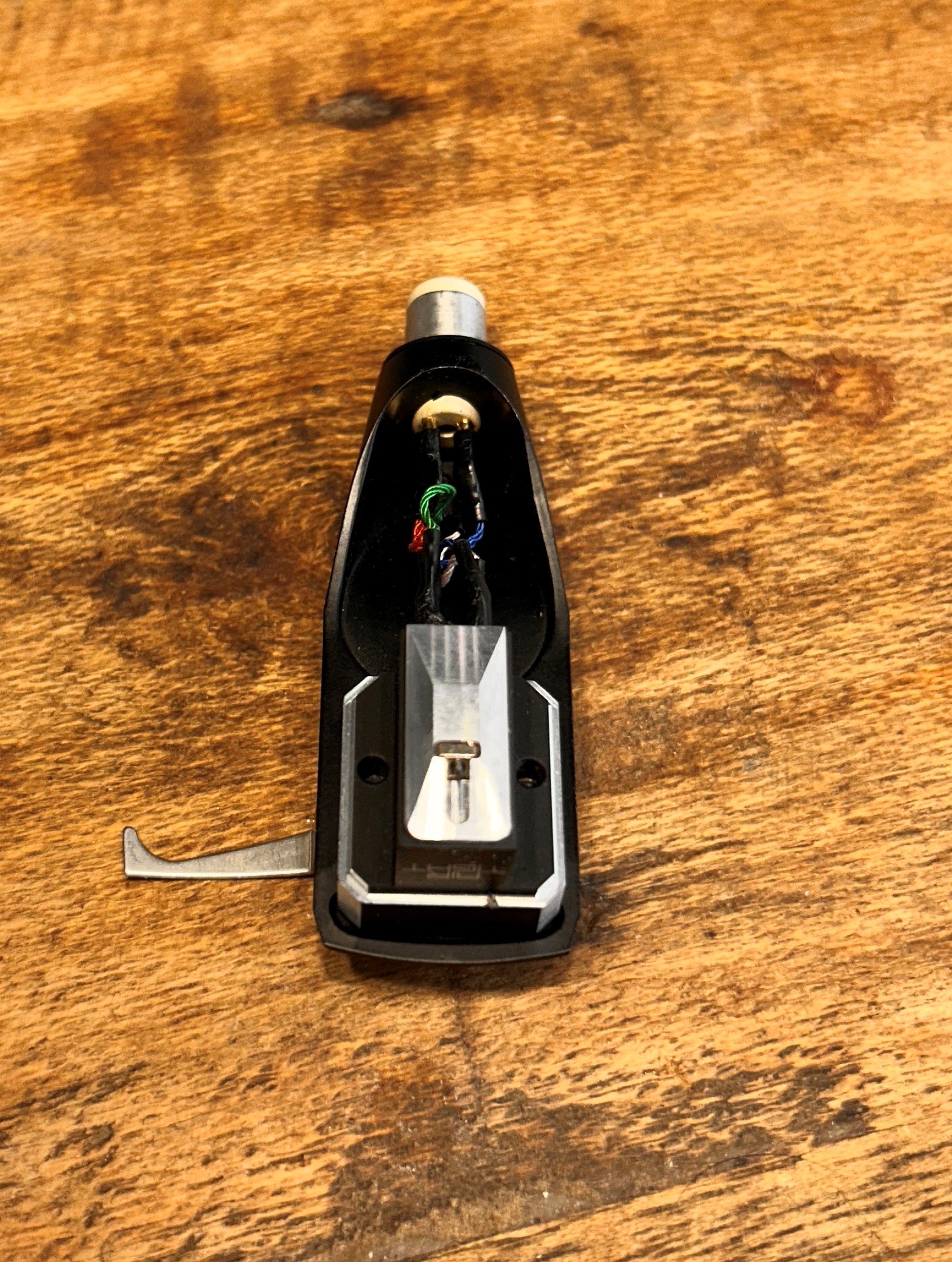

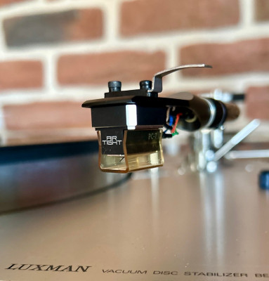

Wkładeczka jest mała ale dosyć ciężka – prawie 10g. Igłę typu microridge umieszczono na kombinowanym borowo-aluminiowym wsporniku. Cewki mają impedancję 7ohm i generują 0,6mV sygnału więc całkiem sporo. Zalecany jest nacisk w zakresie 1.9-2.2g. Nie dowiemy się z broszury nic o podatności czy overhangu.

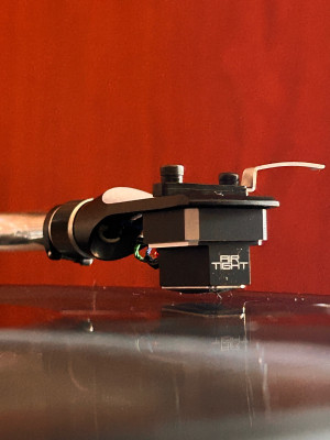

Wkładka jest wrażliwa na kalibrację. Na początku zapomniałem dokręcić jedną śrubkę w headshellu (gwintowany fingerlift i gwintowana wkładka to nie jest dobre połączenie) i scena była całkowicie przesunięta. Potem walczyłem z VTA. Overhang ustawiłem 15mm jak zaleca Micro Seiki do mojego ramienia. Nie cierpię ustawiać wkładek szablonami i zawsze posługuję się overhangiem. Normalnie ogarniam kalibrację w pięć minut. Tu mi zeszło z poprawkami w sumie z godzinę…
