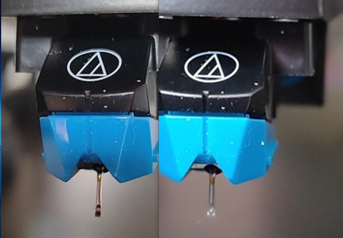

Bleidd pisze: ↑
27 lip 2024, 15:00
Panowie wyobraźcie sobie, odkręciłem teraz koszyk i delikatnie paznokciem dotknąć chciałem czy pójdzie w kierunku wyprostowania się a tu calutka igła ruchoma, szlag ją trafił i spadła na podłogę, :shock: :lol:
Nadal pojęcia nie mam kiedy i jak bo obchodzę ze sprzętem delikatnie i ani nie ruszany ani rosołu na tym nie gotuję...
Igła czy wspornik?
Mogłeś uszkodzić rowek.
Największy żółtodziób zdałby sobie natychmiast sprawę, że to nie wspornik, a igła śledzi rowek...
Jej, żeby nie to forum, przepadłbyś. :)
Z drugiej strony, to mógłbyś użyć pilniczka i delikatnie spiłować wspornik do szlifu sferycznego. Byłaby wkładka kombo. ;)
Tylko że VTA musiałbyś skorygować. :geek:

Mawis pisze: ↑
27 lip 2024, 13:57
Na tych pierwszych fotach tak nie bylo, musiales ją uszkodzi pozniej...
Jeżeli chodzi o fotki z tego wątku to już na pierwszej wspornik wygląda na za długi więc już wtedy było zgięcie

Bacek pisze: ↑
27 lip 2024, 15:17
Mawis pisze: ↑
27 lip 2024, 13:57
Ale nie az prawie 90 stopni...

No cóż...
Trudno ocenić czy to fizyczne uszkodzenie czy wada fabryczna, skoro piszesz że delikatnie się z tym obnosisz, tak więc nie przejmowałbym się za bardzo.
Sama igła do wymiany, kup sobie 95E od razu, bo dopłata niewielka, a różnica konkretna względem C.
W EN i wyżej nie warto iść w tym wypadku, to już lepiej całą wkładkę zmienić na taką lepszej klasy.

Mawis pisze: ↑
27 lip 2024, 15:53
Bacek pisze: ↑
27 lip 2024, 15:17
Mawis pisze: ↑
27 lip 2024, 13:57
Kąt prosty jak nic. :geek: Wsporniki powinny mieć jakiś szlif, żeby w razie tak poważnego skrzywienia nie niszczyły rowka.

Mawis pisze: ↑
27 lip 2024, 13:57
Mawis pisze: ↑
27 lip 2024, 15:53
oj tam Maćku co za różnica, i tak do wymiany , zresztą każdy widzi inaczej - ja to tak zobaczyłem :shock: :
a między słowem - to jakiś bardzo rozciagliwy czyli rzadki i miękki materiał wspornika u chińczyka - taka guma do żucia co nie pęka nawet a wspornik oddający drgania igły to raczej z gumy nie dobry, tylko sztywny powinien więc i tak lipa :D

pawelgrab pisze: ↑
27 lip 2024, 16:49
Mawis pisze: ↑
27 lip 2024, 13:57
Mawis pisze: ↑
27 lip 2024, 15:53
Dokładnie , teraz to nie ma o co kruszyć kopii i tak jest na out ;)

Może nie aż tak było zgięte ale było niemało. A fotka niebieska jest bardziej z dołu zrobiona niż zielona.
A w niebieskich odrobinę inna perspektywa też może między nimi robić różnice. Wszyscy poprosili o fotkę z boku bo ta z przodu już wyglądała niepokojąco.
Na tej z prawej nawet widać deformacje okrągłości wspornika jak już wie się na co się patrzy.

Dziś zamontowana 95E jak sugerowaliście. Wszystko pięknie gra. Dzięki jeszcze raz za pomoc :)
