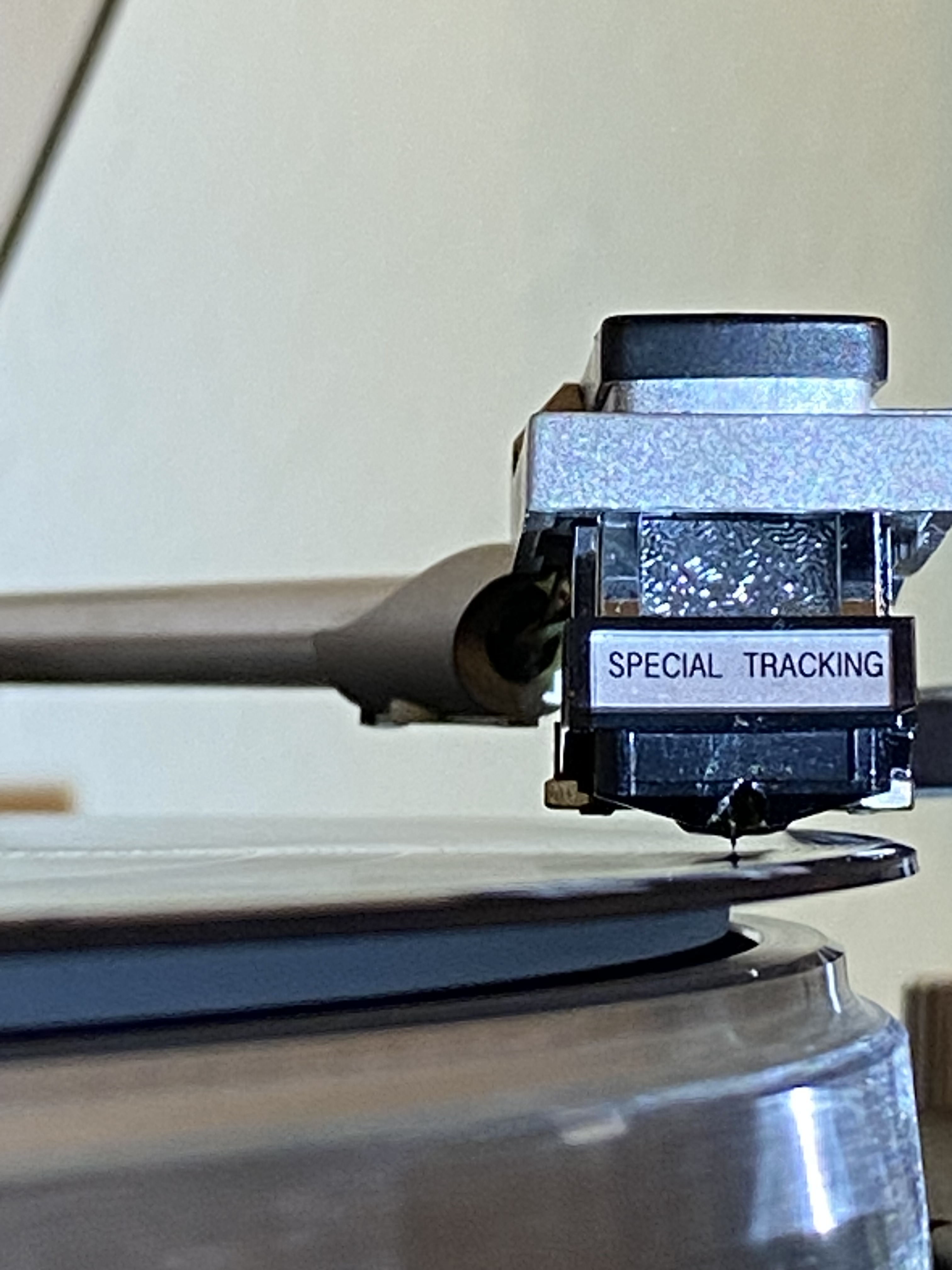

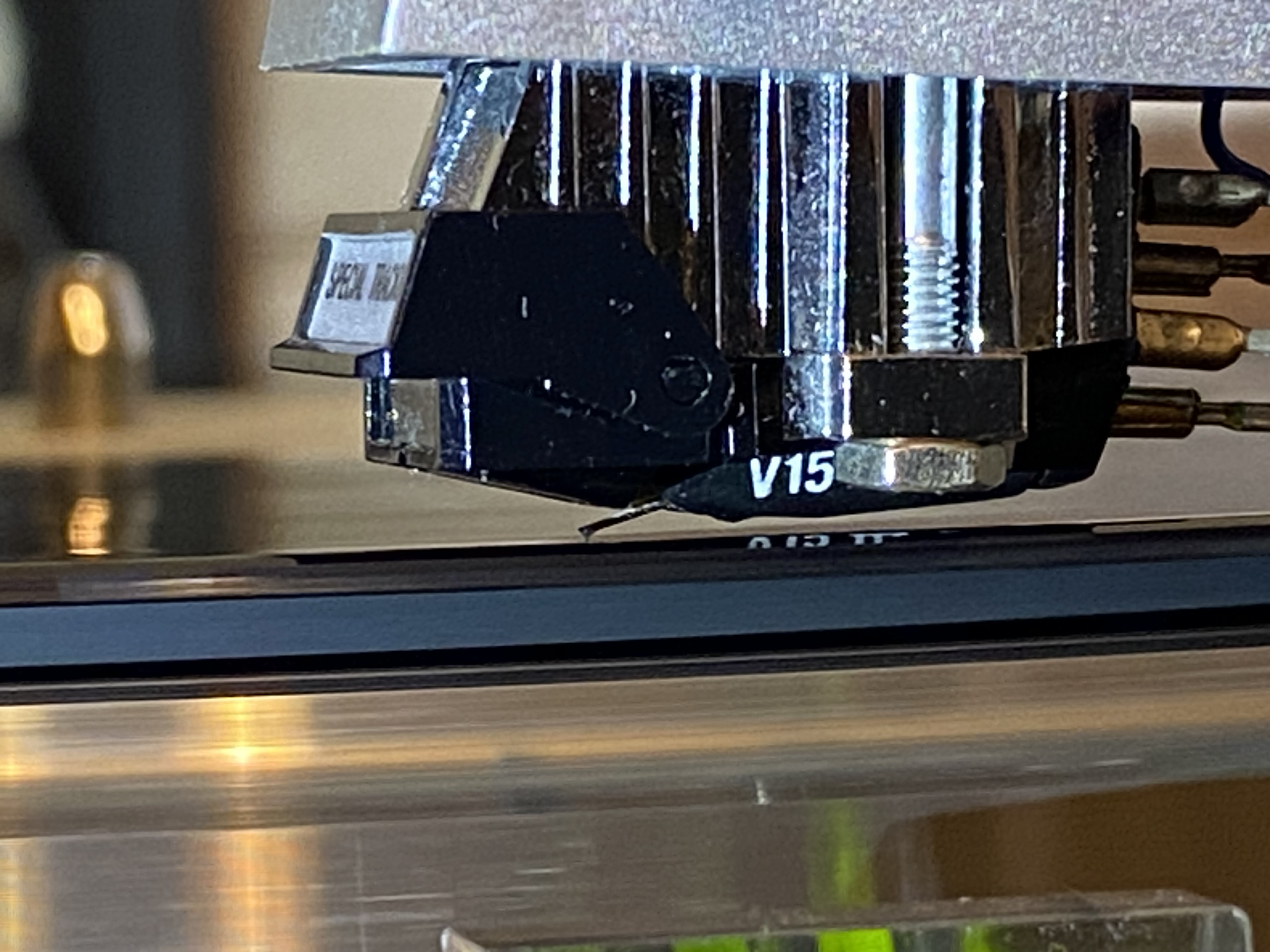

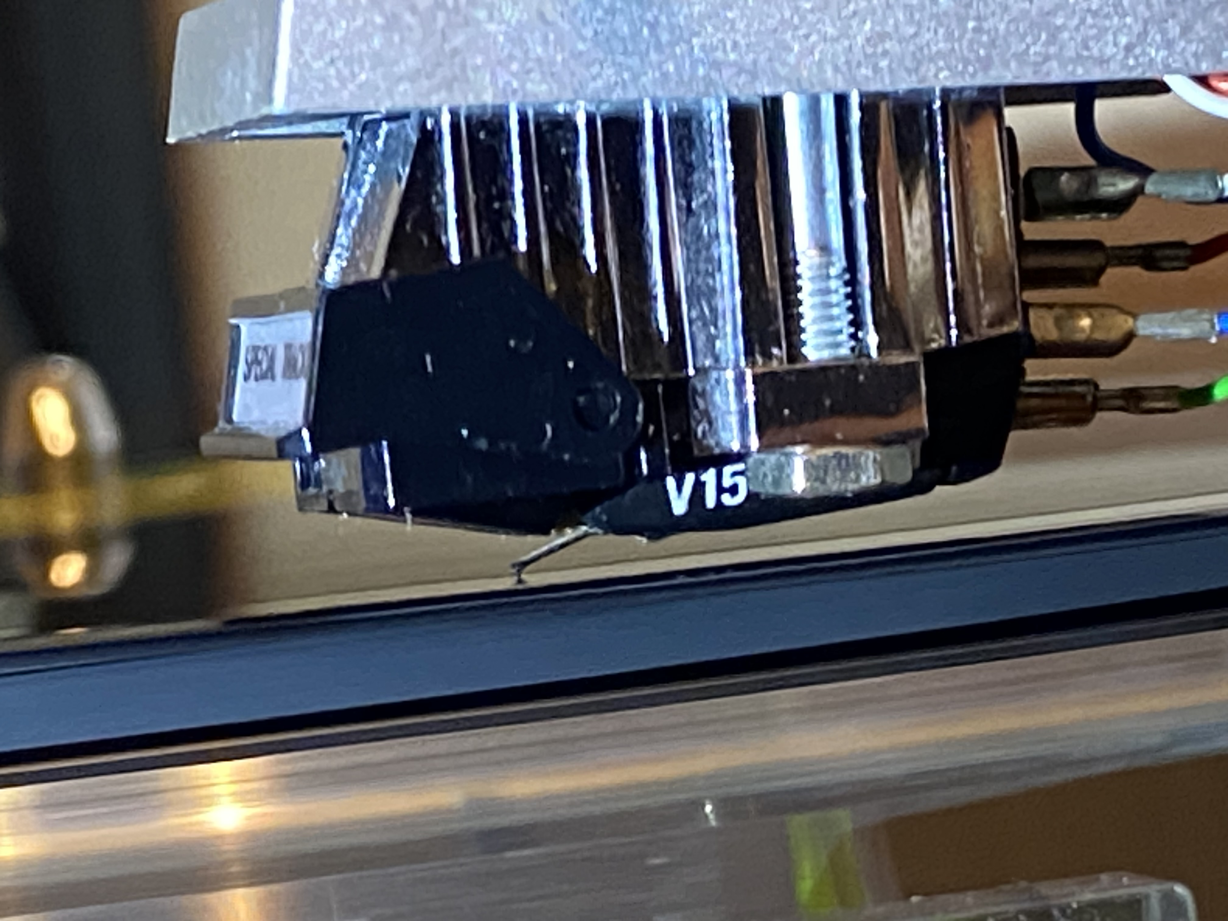

Witam ponownie,
na ile dałem rade zrobiłem zdjęcia w czasie pracy igły.
Nacisk ustawiłem n 1,25 gr. i śledzenie się poprawiło, w ekstremalnych momentach wkładka prawie muska płytę ale nie obciera. Wyważone jest dobrze.

Ta płyta za prosta nie jest, wiec i takie wrażenia.
- Posty: 45049
Re: Shure v15 III L-M w srebrnej obudowie.
Ło Boże! Ale tor przeszkód zaserwowałeś.
Biedna igła dzielnie walczy.
Tak czy siak - wygląda OK.

jak destrukcyjny wpływ na igle ma tak felerna płyta ?
Musze ogarnąć jeszcze dokładne ustawienie antyskating, jeżeli wspornik igły wygina się z czasem w prawo to znaczy ze antyskating za niski czy za wysoki?
Pytam ponieważ wydaje mi się ze w igle Ortofona jest lekko na prawo patrząc na igle od przodu. A nie chciał bym tej igły zniszczyć.
Pozdrawiam Arek
Pozdrawiam Arek

Osobiście bym tą płytę wyrzucił. Szkoda dobrej igły.
Względnie zostawił by mieć ale nie słuchać
- Posty: 45049
Tak jak 50 kilometrów kocich łbów na zawieszenie auta, mniej więcej.
Nie ustalisz tego w ten sposób. Póki co ustaw np. 1.5 na skali.bagi_glogow pisze: ↑19 gru 2023, 18:13Musze ogarnąć jeszcze dokładne ustawienie antyskating, jeżeli wspornik igły wygina się z czasem w prawo to znaczy ze antyskating za niski czy za wysoki?

Igła jest OK.
Tej płyty nie używaj z tą wkładką, padnie zawieszenie.
