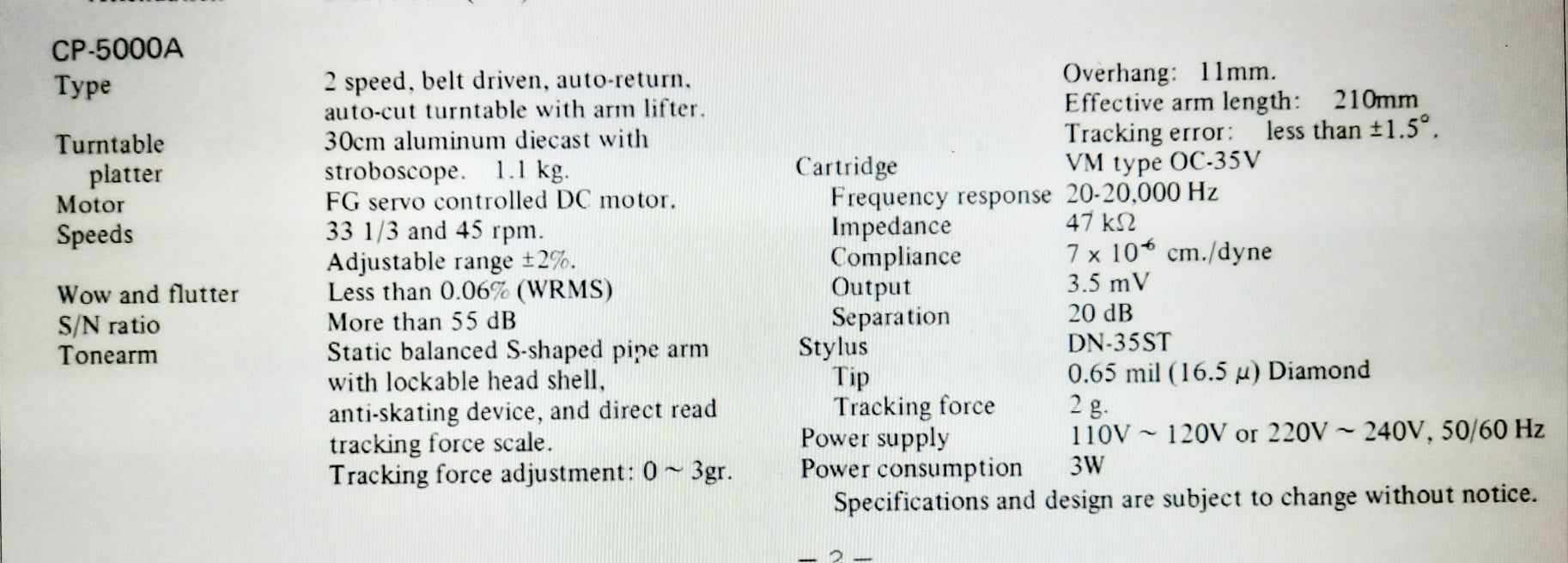

Witam,jak określić masę ramienia ( Onkyo CP-5000 )tzn. gdzie znajdę informacje czy ramie jest lekkie, średnie, ciężkie i czy wkładka Goldring E3 Violet, która ma masę 6.9 grama i Podatność wkładki: 20 mm/N(cokolwiek to znaczy), będzie pasowała do tego ramienia?
http://goldring.rafko.pl/index.php?p=&p ... tycznym&m=
https://www.audioservicemanuals.com/o/o ... ice-manual

jestem prawie zdecydowany na kupno tego onkyo, tam jest oryginalna wkładka/igła onkyo i sprawdzam jakie ewentualnie mógłbym w przyszłości mieć możliwości zmiany, a o Goldring E3 słyszałem ze to fajna wkładka i tylko tyle( jestem totalnym Świeżakiem w temacie i właśnie jestem na etapie rozkminy)

Będzie pasować. Tam w Onkyo jest raczej średnio-lekkie ramię. Nie wszyscy producenci gramofonów podają masę efektywną.
