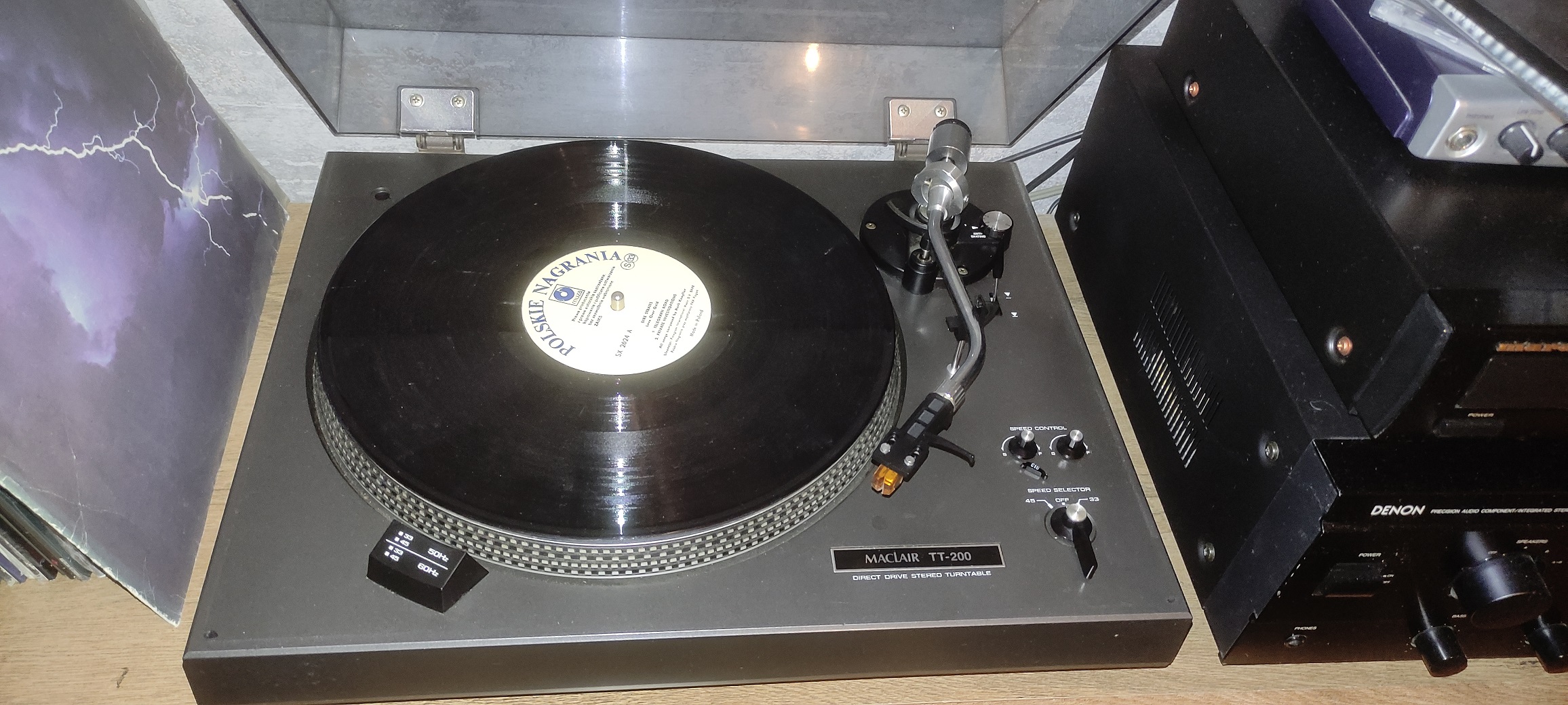

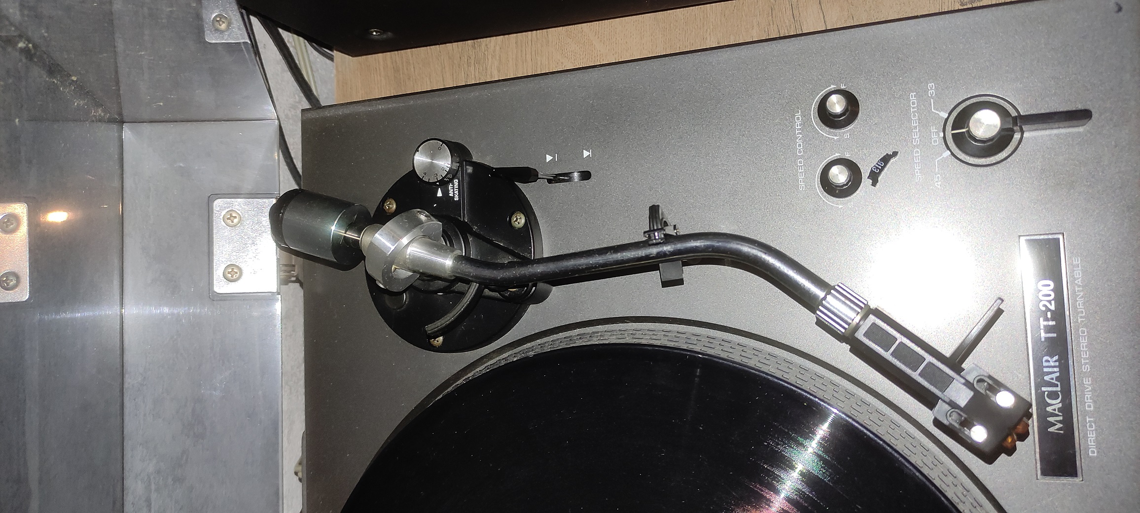

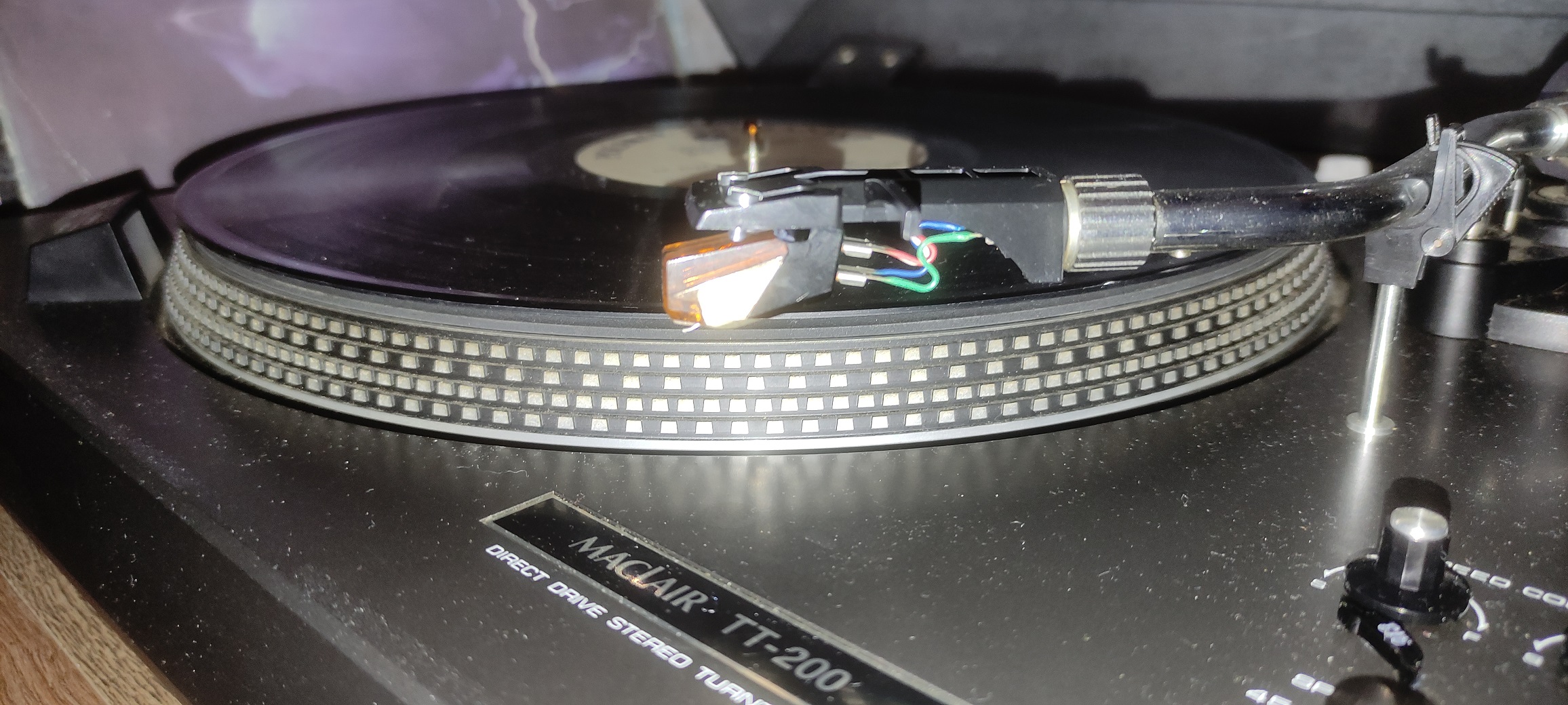

Wracając do tematu... jakiś czas temu nabyłem gramofon MacLair TT-200 , wszystko było cacy dopóki pewnego dnia nie zauważyłem, że mocowanie wkładki ( Technics U25) uległo uszkodzeniu - pękł plastikowy gwint wokół śrubek mocujących (obecnie wkładka podklejona taśmą). Tutaj pojawia się moje pytanie... co mogę z tym fantem zrobić? Czy ktoś ewentualnie może mi doradzić na jaką wkładkę wymienić tego technicsa? Reszta toru to Denon PMA-860, Marantz CD-53 mk II i kolumny Mission 733i, słucham głównie rocka, bluesa i jazzu.
Nie udało mi się w necie znaleźć żadnej instrukcji do tego gramofonu, więc nawet nie wiem jaka wkładka byłaby wskazana, no i też nie wiem na jakiej podstawie go potem wyregulować. Będę wdzięczny, za każdą podpowiedź.

Każda rozstawem śrub, niekoniecznie dopasowaniem do ramienia ;) jeśli chcesz zostawić wkładkę, którą masz wystarczy wymienić sam adapter. Np:
https://wamataudio.pl/akcesoria/163-red ... k-t4p.html
Więcej informacji o gramofonie:
https://www.hifihouse.de/hifi-gebraucht/maclair-tt-200/
El_Mariachi
Posty: 4
Rejestracja: 30 sty 2023, 17:54
Re: MacLair TT-200 - uszkodzona wkładka
Post autor: El_Mariachi »
Dzięki za porady Panowie. Reduktor T4P niestety nie zdaje egzaminu - wkładka się nie mieści. Pozostaje mi szukać drugiej wkładki.
