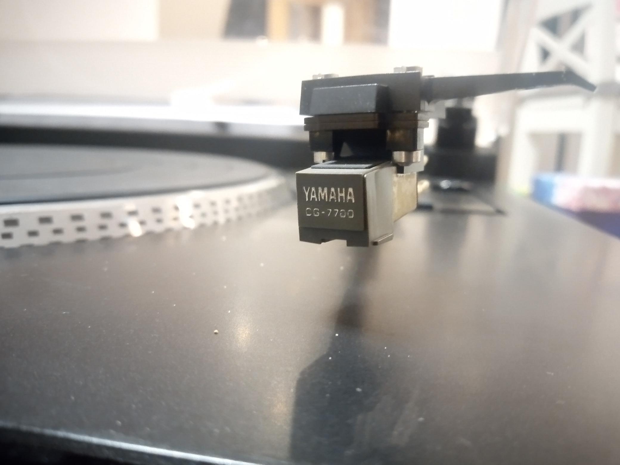

Wkladka Yamaha CG7700, jaka igle dobrac?

Prosze doradzcie jaka igke dobrac do wkladki Yamaha CG7700. To moj pierwszy gramofon i zupelnie nie mam pojecia co kupic. Budzet to do 200zl

a to nie jest atn91 pod inną nazwą - same sferyki możesz na aledrogo albo jak wolisz:
https://allegro.pl/listing?string=atn91,
or
https://www.dacapoaudio.com/2701-Yamaha ... styli.html
lub
https://www.thakker.eu/tonnadeln/n-7700 ... au/a-7375/
dźwiękowo granie z igieł wskazanych zapewne bardzo podobne - poczytaj i zadecyduj
info z internetu:
Igła dla:
AUDIOTECHNICA : ATN 90, ATN 91, ATN 2001, ATN 2002, ATN 2003, ATN 2004, ATN 2005, ATN 2006, ATN 3000, ATN 3600, ATN 3600 C, ATN 3600 L, ATN 3601, ATN 3650, ATN 3650 C, ATN 3651 DUAL: DN 239, DN 235 TECHNICS / PANASONIC: EPS 43ST SD ONKYO: DN 60, DN 61 ST PIONEER: PN 210, PN 230 SANYO: ST 40 SHARP: STY 123, STY 141 SONY: ND 142 G, ND 155 G TEAC: 707 TOSHIBA: N16D YAMAHA: N707, N 7700, N 7800, N 7900

dzieki bardzo, poczytam i cos z tego kupie. Ta igla z pierwszego linka ma bdb opinie i tylko 60zl, szokpawelgrab pisze: ↑09 sty 2023, 11:52a to nie jest atn91 pod inną nazwą - same sferyki możesz na aledrogo albo jak wolisz:

Re: Wkladka Yamaha CG7700, jaka igle dobrac?
Bardziej polecam jednak wymianę wkładki na inną. Mając 200 złotych w ręku spokojnie można nabyć coś lepszego.
Nowych AT91 chyba już nie robią nawet, dlatego ciężko znaleźć w Polsce oryginalne igły do tego modelu.
Używane wkładki można znaleźć po 50 złotych, z igłami

Czy taka wkladka z igla bedzie dobrym wyborem. Wyczytalem na ang stronie ze ktos polecal ale nie mam pewnosci na 100%.Wojtek pisze: ↑09 sty 2023, 12:28Bardziej polecam jednak wymianę wkładki na inną. Mając 200 złotych w ręku spokojnie można nabyć coś lepszego.
Używane wkładki można znaleźć po 50 złotych, z igłami![]()
Jest nowa i chyba lepiej to zagra niz obecna?

Zagra tak samo, bo to jest to samo. Tzn. mniej więcej bo igła również nieoryginalna.
Zmiana tej samej wkładki na taką samą nie ma za bardzo sensu, bo wystarczy zmienić igłę i będzie grało.
Natomiast klasa tej wkładki AT91 jest mocno niska, więc to jest dobry pomysł tylko jeśli chcemy być bardzo oszczędni.
Mam parę tańszych wkładek na sprzedaż. Każda z nich to coś bardziej zaawansowanego i lepiej grającego niż ta AT/Yamaha.
viewtopic.php?f=59&t=13432
U innych na giełdzie czy na allegro również znajdziesz jakieś używane wkładki z igłami do 200 złotych.
