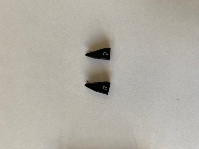

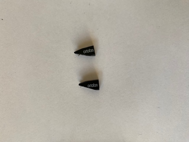

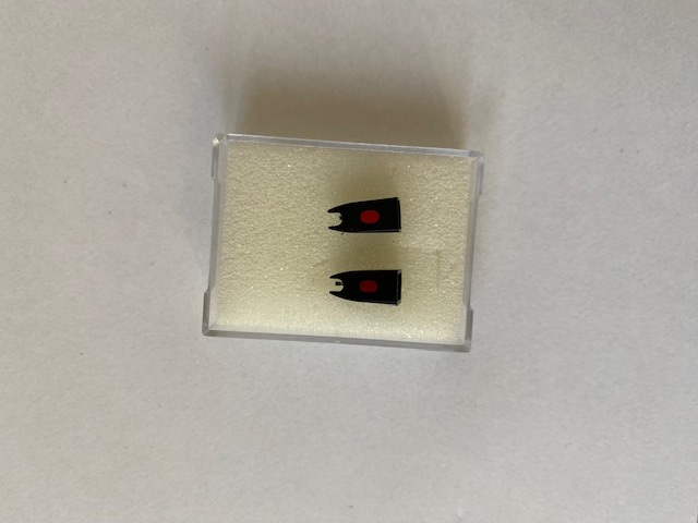

..chyba przyczyna jest tu ,po prawej stronie jest stara igła a nośnik nowej igły wystaje dalej z obudowy.

Zrób jeszcze zdjęcie z boku czy przypadkiem nie jest wygięta?

..i chyba lepiej zwrócić, czy spróbować ją wsunąć delikatnie?
Posty: 44798
Re: igła ortofon stylus om 10
Raczej do wymiany. Jak uszkodzisz to będzie gorzej z wymianą.

..więc nie ma co się zastanawiać, trzeba oddać.
