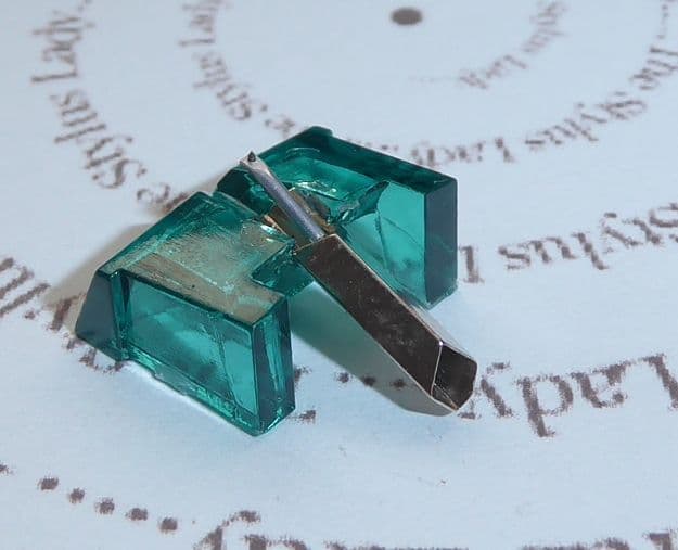

No właśnie tak sobie pomyślałem, do tego cantilever szafir. Trzeba być naprawdę cholernie ostrożnym. Teraz już się nauczyłem i zakładam kapturek ochronny na igłę, co prawda nie uchroni to płyty, ale chociaż igła jest bezpieczna, a przed gramofonem mam wydrukowaną, przyklejoną kartkę z "OSŁONA IGŁY", coby pamiętać i nie położyć ramienia na płycie razem z osłonką. :) Jeszcze z boru jest chyba dość twardy.
Jak to się ma do wsporników z aluminium, mam na myśli głównie te wymienne igły takie jak na załączonym obrazku.
Przy takim porządnym szurnięciu o płytę. Z miejsca taki wspornik się wykrzywia razem z igłą, hmmm?
Tak w ogóle to miałem taką igłę jak na obrazku, zamontowaną we wkładce Technics. Kiedy miałem jeszcze Technicsa SL 1700.
Co tam jest w środku dookoła wspornika, guma?
Oki, znalazłem, zawieszenie jest wykonane z gumy.
