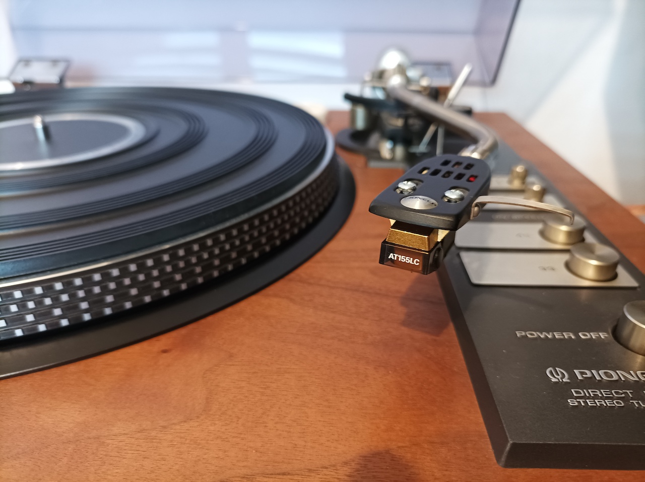

Właśnie kupiłem gramofon Pioneer PL-71 (strasznie mi się podoba, także trochę był to zakup oczami niż rozumem ;) - pobawię się nim kilka lat i potem pomyślę o czymś docelowym). Gramofon jest z wkładką Audio Technica AT-10.
I teraz moje pytanie - czy jest sens zmieniać w tym igłę na lepszą? Czy może lepiej przełożyć wkładkę AT-13EaV z drugiego gramofonu i póki co tak zostawić? Czy może warto jednak zainwestować w coś lepszego?
Nie mam tu zbyt wielkiego doświadczenia - trudno mi znaleźć zbyt wiele opinii o AT-10, poza tym że była to raczej podstawowa wkładka - za to o mojej drugiej wkładce opinii jest sporo i raczej mocno pozytywnych. Wydaje mi się, że nie ma sensu inwestować 1000zł we wkładkę w tym momencie - ale może się mylę.

Znalazłem chyba jaka wkładka była oryginalnie: Pioneer PC-50: https://www.audioservicemanuals.com/p/p ... ers-manual
Compliance:
- 12 x 10° cm/dyne at 100Hz (dynamic) Fig" 4
- 22 x 10'6 cm/dyne (static)
Póki co mam nadzieję, że wkładka AT155LC którą kupiłem podpasuje - według jej specyfikacji oraz igły tam wsadzonej wartości są mocno zbliżone.
Ostatnio zmieniony 21 wrz 2022, 14:14 przez varrol, łącznie zmieniany 1 raz.

Jest super - nie spodziewałem się takiej różnicy - gra niesamowicie precyzyjnie i czysto - jedynie co można mieć uwagę do basów - ale z recenzji które czytałem o wkładce to by się zgadzało. Kiedyś może postaram się wyliczyć rezonans, albo kupię płytę testową do tego.
Ciekawe co ta wkładka robiła z oryginalną igłą. Ustawiłem nacisk na zalecane dla wkładki 1.2g.
W każdym razie trochę informacji - może się komuś przydadzą:
Wkładka AT155LC:
  • Static Compliance 35 x 10-6 cm/dyne
  • Dynamic Compliance 16 x 10-6 cm/dyne (100 Hz)
  • Tracking Force: 0.8~1.6g (Nominal Force 1.2g)
Igła która tam siedzi to VMN40ML z wkładki VM540ML:
  • Static Compliance 40 x 10-6 cm/dyne
  • Dynamic Compliance 10 x 10-6 cm/dyne (100 Hz)
  • Tracking Force: 1.8-2.2 g (2.0 g standard)

Dla mnie nadal dziwne jest że zrobiono retip zamiast wpakować po prostu nową oprawkę z igłą, a starą zachować na przyszłość.
To komplikuje sprawę bo nacisk ustawia się dla igły, nie dla wkładki, a to czy będzie to 1.2g czy 2g to już jest konkretna różnica.
Więc teraz pytanie za 100 punktów - czy mamy tutaj jeszcze zawieszenie ze starej igły czy już z nowej?
Gdyby igła była nadal w oprawce od VN540ML to nie byłoby wątpliwości, a tak to zgaduj zgadula :(
Spróbuj to jeszcze wyciągnąć od sprzedawcy.
Wspornik z grotem był wymieniony - pewnie tu jest ten wybebeszony z wkładki: https://allegrolokalnie.pl/oferta/igla- ... atac-beryl
Czyli zawieszenie zostało o ile dobrze rozumiem - w takim razie 1.2g jest ok.
Posty: 45339
Re: Pioneer PL-71 z AT-10 - co dalej z wkładką
Masakra. Igła tak "dobra" że Gramofonik zrobił retip, a teraz próbuje opylić to co mu zostało z operacji? :D
Czemu w ogóle robił retip skoro oprawka nowej igły po prostu wchodzi w to body bez kombinacji?
Tylko po to żeby zachować oprawkę od starej igły?
Mamy nowy wspornik, nowy grot, nowy magnes i stare zawieszenie?
Jak już się tak bawić to wymieniałbym całość, bo zawieszenie z wiekiem siłą rzeczy traci swoje właściwości (raz szybciej raz wolniej, zależy od modelu i warunków przechowywania).
Strasznie to pogmatwane.
Dla zupełnej pewności zweryfikowałbym to jednak z płytą testową.
Nawet jeśli igła śmiga dobrze przy zbyt niskim trackingu to można sobie nieźle rowek załatwić w ten sposób przy sztywniejszym zawieszeniu.
