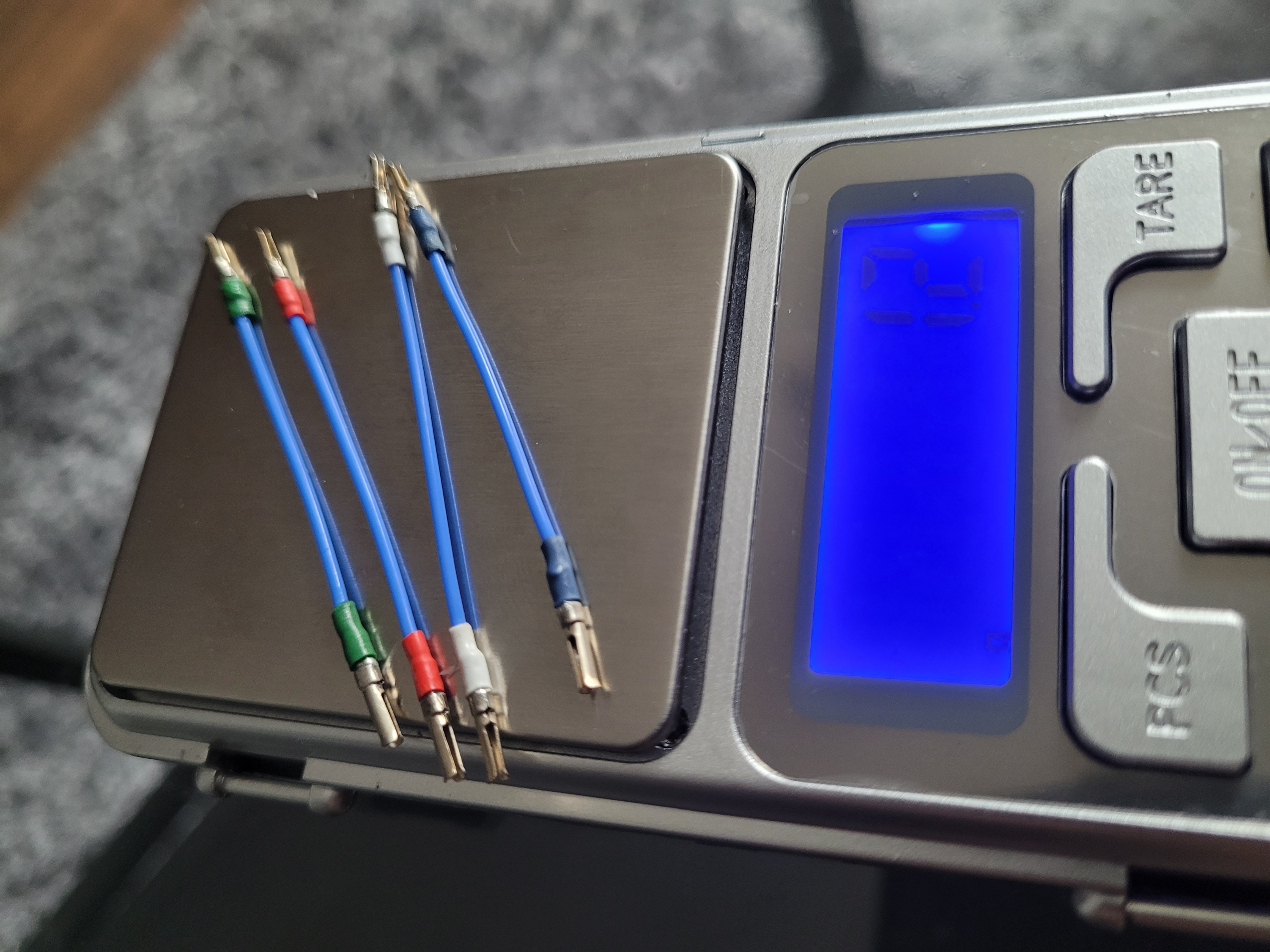

Mały update.
Przewód już mam, zapowiada się obiecująco. Ale nerwy już mam zszargane, w 6 sklepach elektronicznych, elektrycznych, allegro, inne jakieś mniej znane portale, naprawdę szperania chyba łącznie z 6h na marne... Aby zakupić termokurcze w 4 kolorach o tej samej średnicy... Same jakieś badziewne zestawy, jak jest już odpowiednia średnica to tylko jednego koloru, bo już w innym kolorze jest inna średnica... Eh, czekam na aliexpress... 2 minuty szukania, piękna aukcja, wybierasz kolor i średnicę termokurcza.
Także pozostaje czekać.

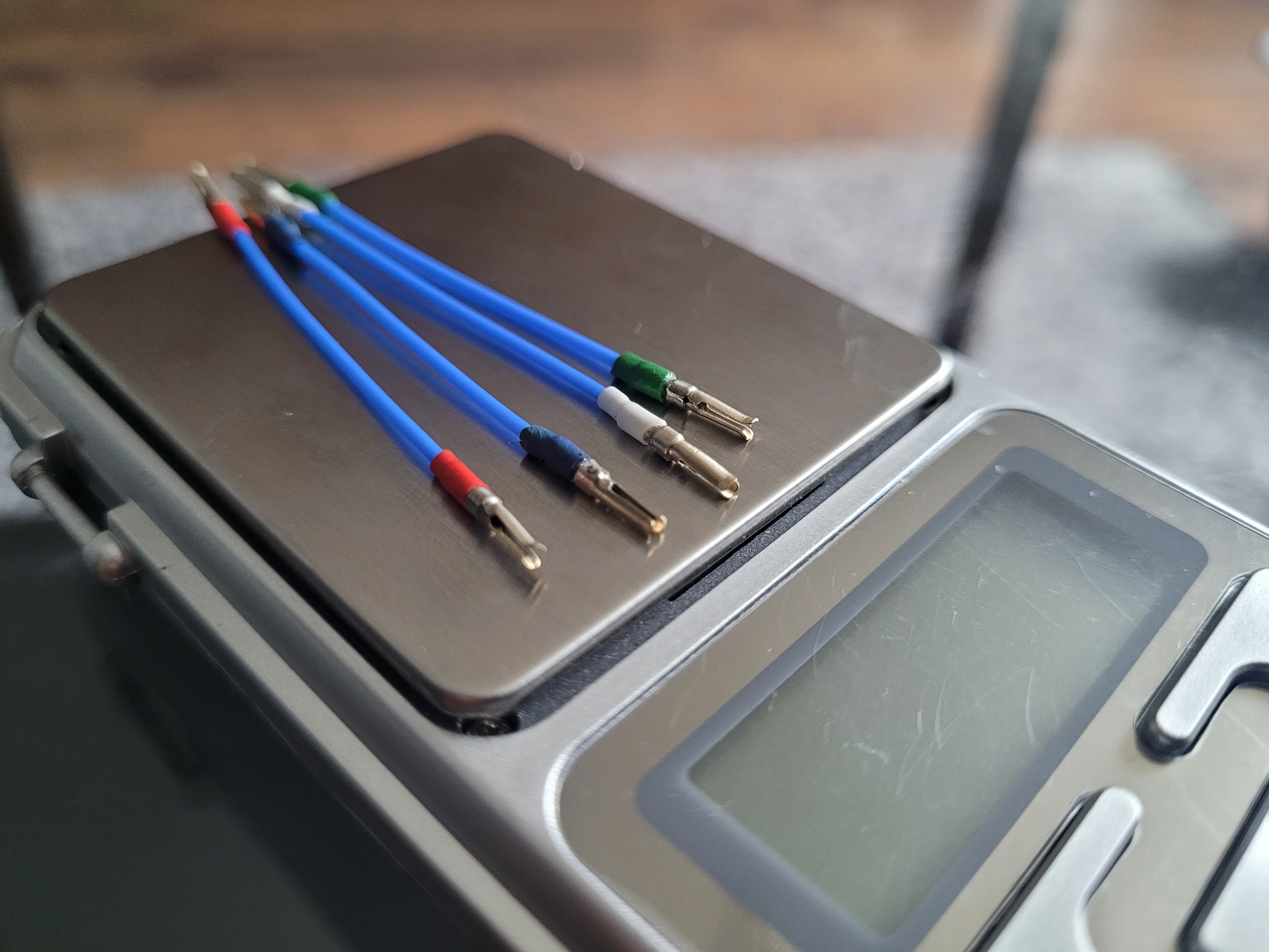

Post autor: jogurteq »
Po zamówieniu w dwóch sklepach głupich termokurczy... I możecie nie wierzyć, ale w obu przypadkach zamówienie zostało sknocone... W jednym kolory... W drugim wymiary... :doh: . Ale po bojach, chwila czasu się znalazła. I oto one! Są! :D
Czy coś wnoszą do toru audio? Nie wiem. :lol: Zaraz w ciszy odpalam płytę i wymieniam kable i odpalam jeszcze raz ;) .

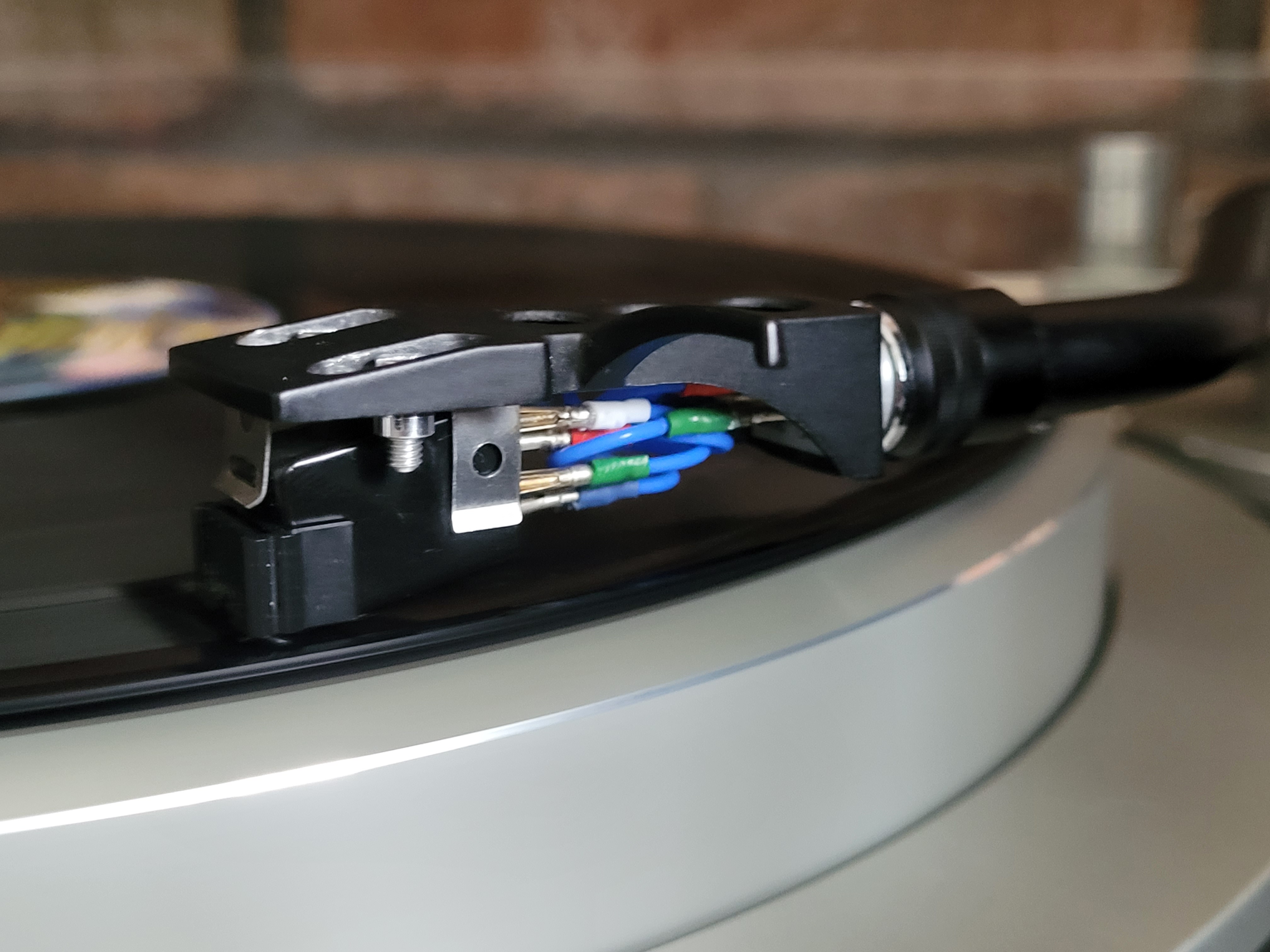

Dobra. Waga ciężka kabelków. Nie ma co ukrywać :lol: . Wyszły mi troszkę za długie, ale upchnąłem. Teraz poszukiwania pinów będzie ciąg dalszy :doh: , bo nie są idealne. Aj szkoda, bo byłem pełen nadziei.
Odsłuch krótko i na temat, subtelna różnica w górze pasma. Wysokie tony mam wrażenie, że się uwydatniły. Także jak znów będzie czas, to będą trwały poszukiwania pinów, które będą lepszym rozwiązaniem.
Ogólnie to tak, kabelki są jak dla mnie mega. Dźwiękowo, aż sam się dziwię, że jest zmiana na plus. Jest zabawy z upchaniem ich, ale warto. Rozwiążę problem z pinami i śmiało mogę stwierdzić, że kabelki są wysokiej jakości i warte uwagi :dance: . Także na wieczór zamawiam konektory. Trzymcie kciuki.
26 lip 2022, 19:14
upychanie
Spokojnie, sam przewód ma 4cm pomiędzy konektorami :doh: . Nie wiem co mnie tak poniosło, chyba pośpiech :doh: . Ale to pierwszy kpl. także jest miejsce na poprawę 8-) . Chętny Wojtku na 1 kpl. ?
Peter007 pisze:
26 lip 2022, 19:21
podgrzać
Nie ma potrzeby, kabelki świetnie się modelują, bardziej chodzi o długość i troszkę gabaryt, ale jak widać na zdjęciu, wszystko pięknie siedzi pod koszykiem :) .
zelazny pisze:
30 lip 2022, 19:07
ważą
A no ważą ,oryginalne z technics, nawet mojej wagi chińskiej nie ruszają, bo mam tylko do 0,1g. A moje 1,2 grama kpl. :)
