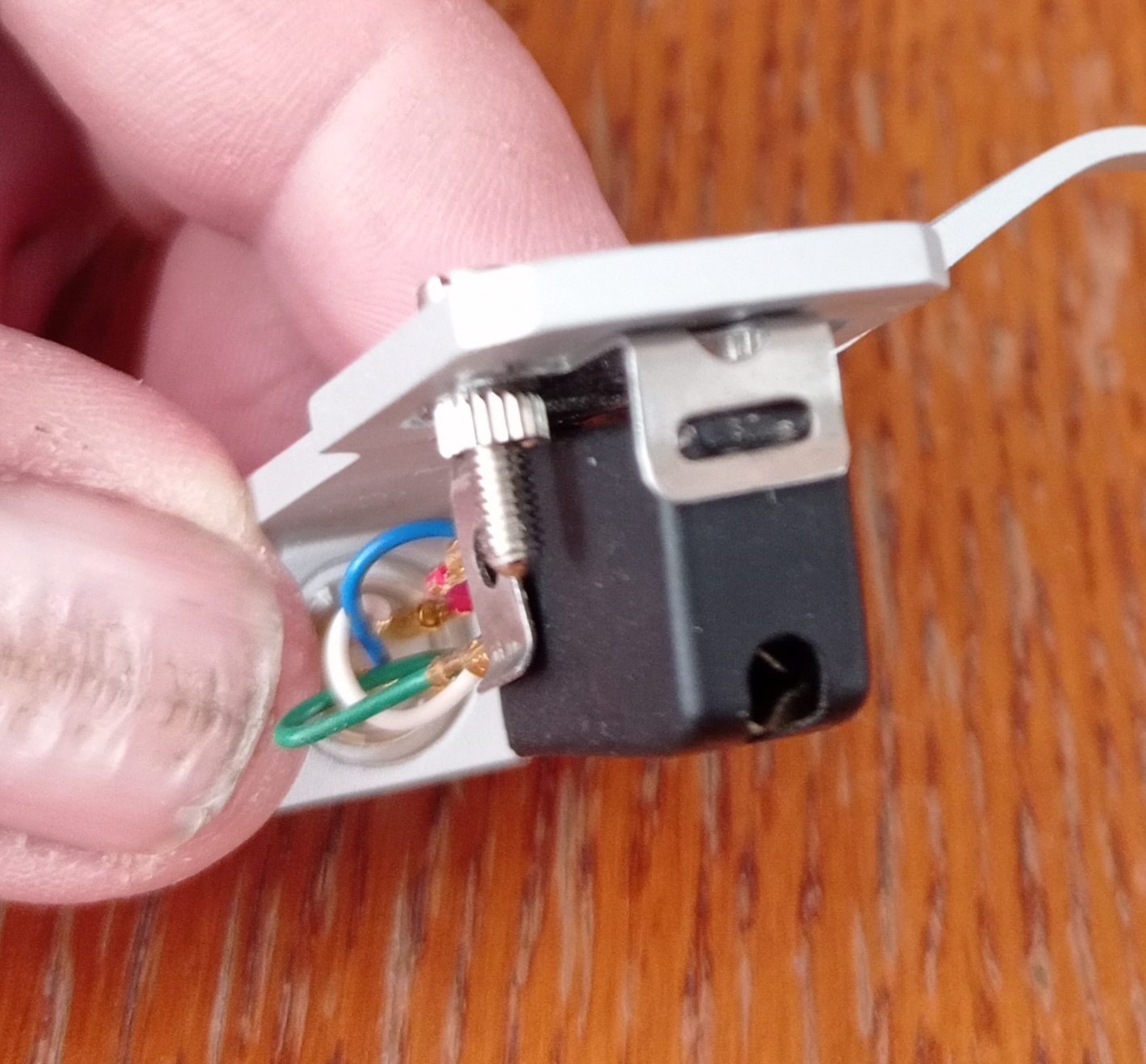

- trafalgar
- Posty: 4433
- Gramofon: Kenwood KP 990
Re: Shure M75 6-S + Sony PS-11
Czyli ta igła
https://www.dacapoaudio.com/621-Shure-M ... 07-group-g
będzie pasować do tego body na fotce?
Pytam, gdyż z braku igieł n75 od Jico na rynku w cenie oscylującej do tej z daCapo czyli ok. 55 euro/sztuka ,jestem skłonny zakupić tę igłę z linku.
- Posty: 44798
Tak.
